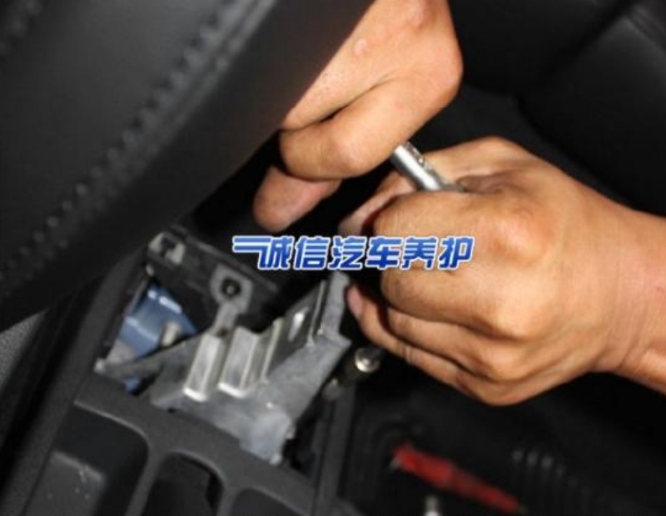

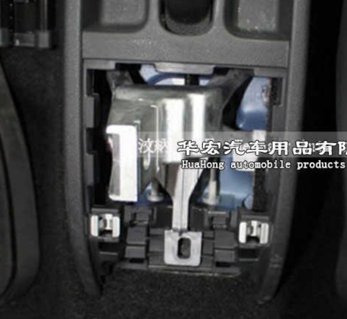

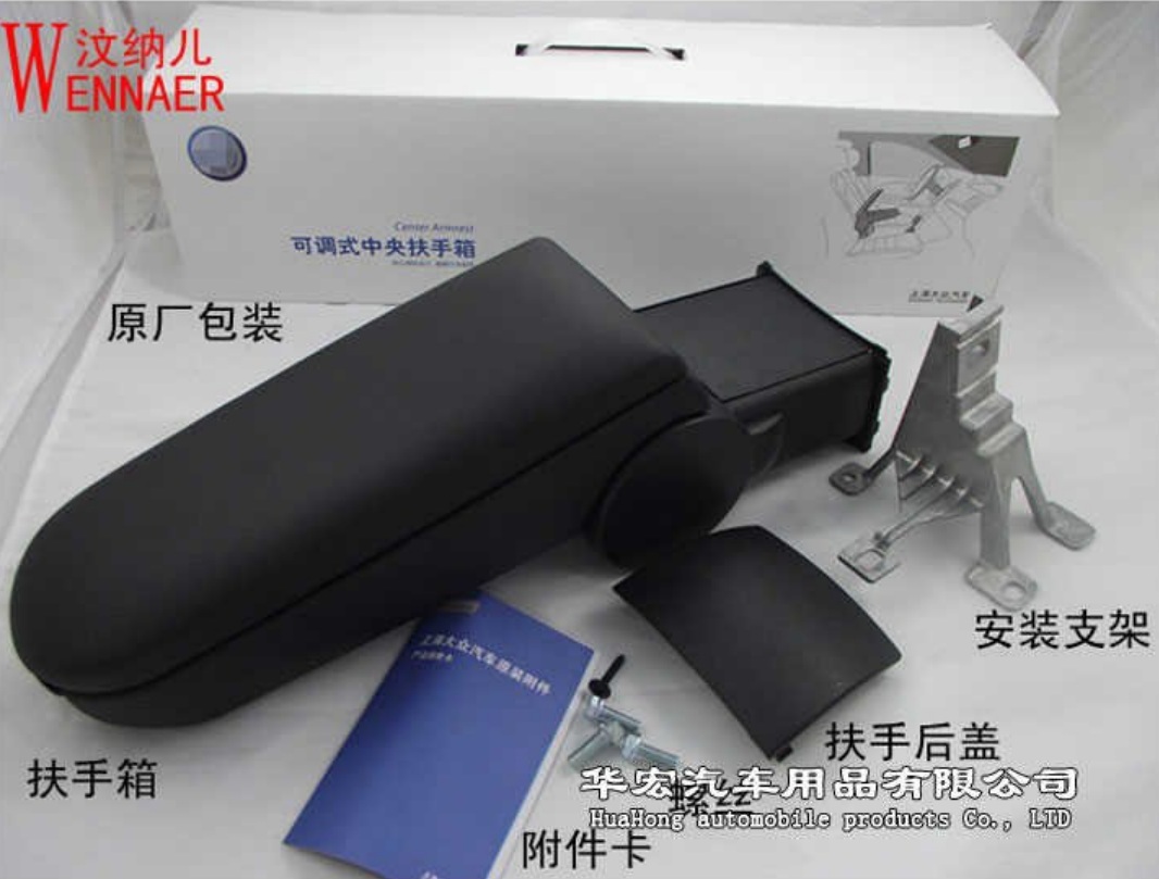

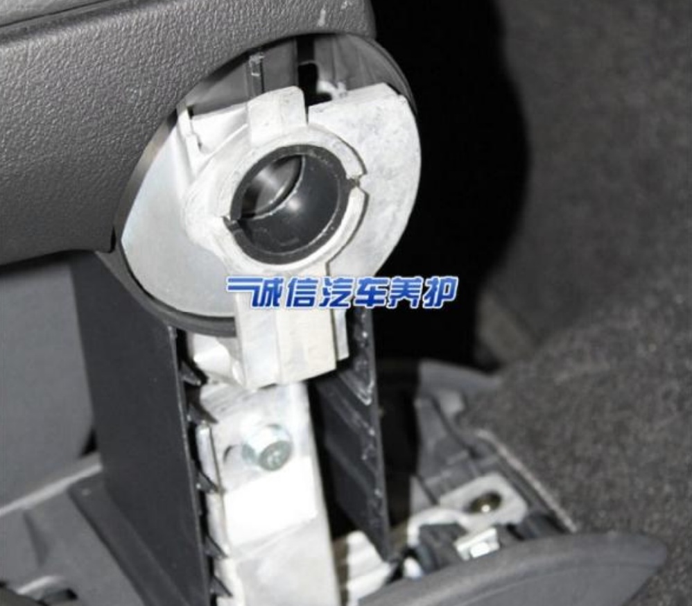

mefody писал(а):
Выложи пожалуйста фото крепежа подлокотника к тоннелю.
В описании на китайском сайте выглядит так ... tuzemec
Подлокотник для VW Polo седан
Комплект шанхайского подлокотника для VW Polo.jpg [ 139.13 КБ | Просмотров: 11570 ]
Кронштейн на штатном установочном месте .jpg [ 87.16 КБ | Просмотров: 11570 ]
Крепление основания.jpg [ 103.86 КБ | Просмотров: 11570 ]
Подлокотник установлен на люменевое основание.jpg [ 148.49 КБ | Просмотров: 11570 ]
Обладатели шанхайского подлокотника - поделитесь впечатлениями о процессе крепления и качестве материалов завода VW oriental.
Там после трех недель ожидания всех делов на 15 минут ;)

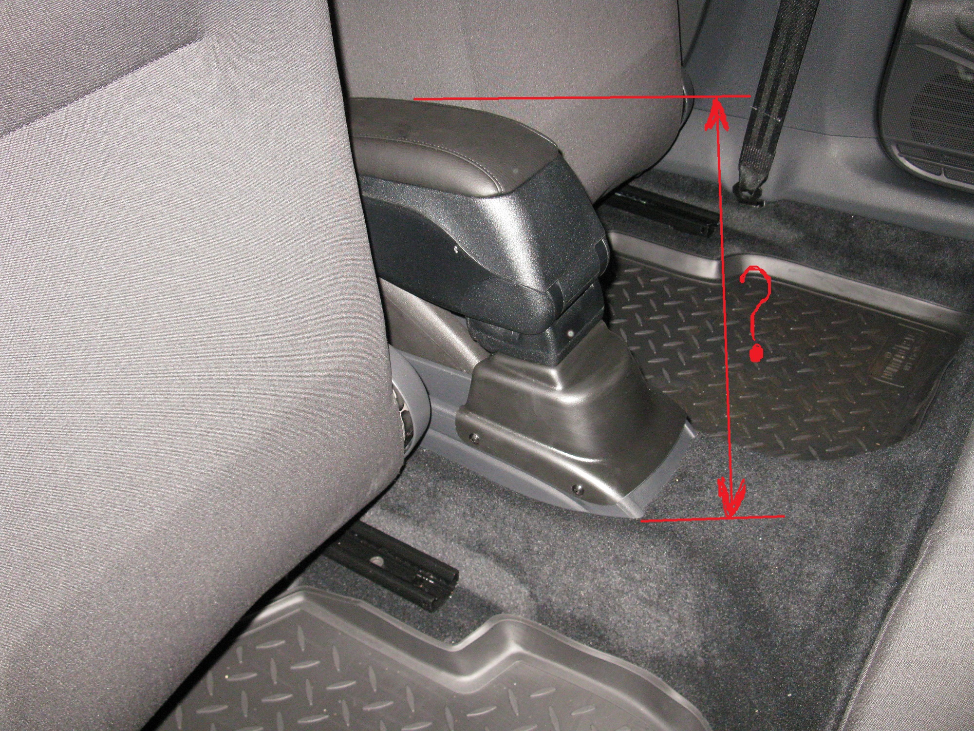

Народ подскажите какое расстояние в см.
IMG_0536.JPG [ 1.46 МБ | Просмотров: 10895 ]
Зарегистрирован: 20 сен 2012, 12:19
Сообщения: 48
Изображения: 4
Померил, получилось 29,5 - 30 см. примерно!!!

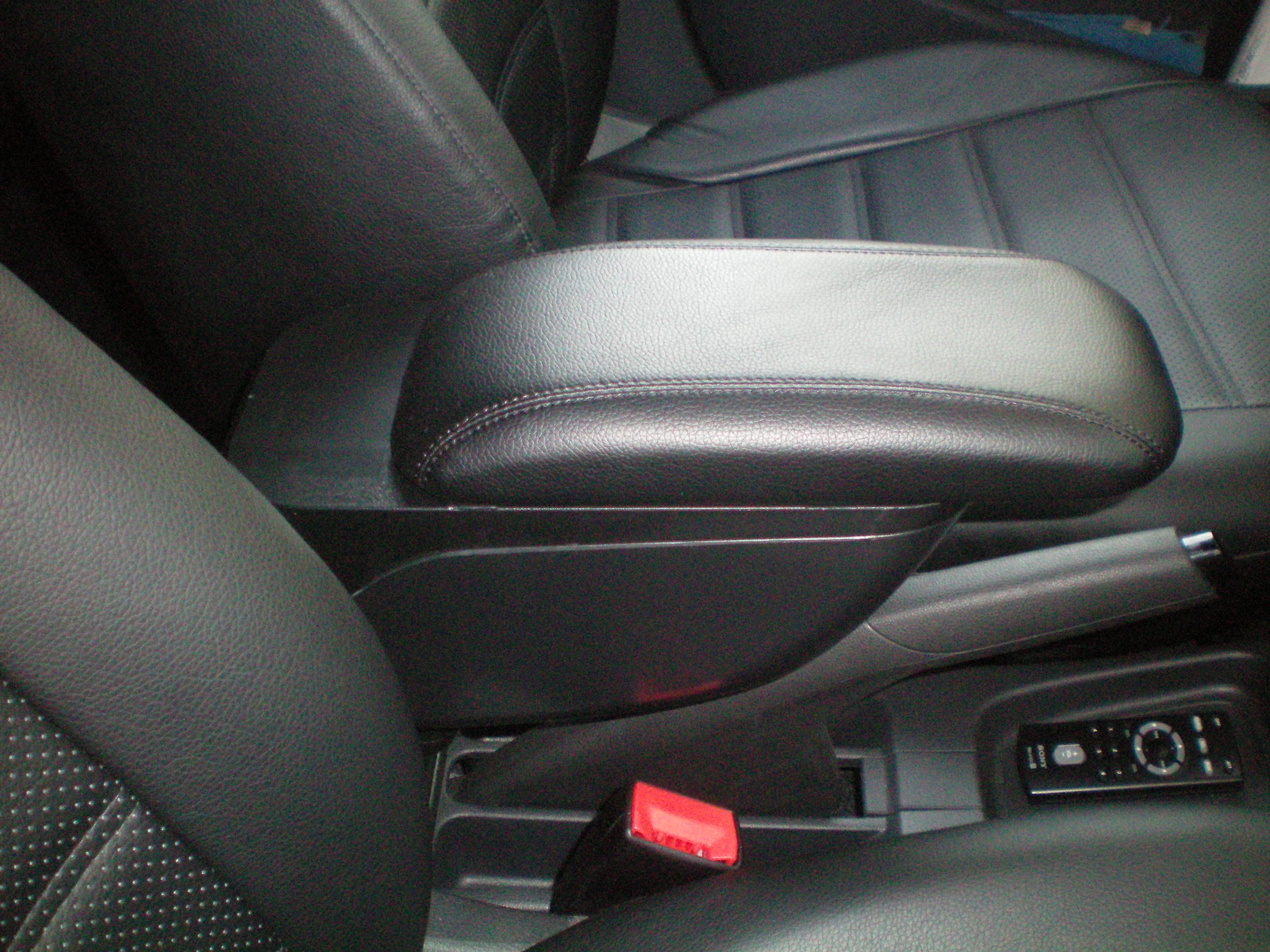

Приобрел такой на TaoBao через посредника. С доставкой вышло около 140$.
Ставится быстро. Две задние лапки крепятся болтами к кузову в существующие резьбы (болты, которые шли с подлокотником длинные, лучше взять с внутренним шестигранником - легче закручивать). Передние просто опираются. Плюс сзади саморез. Конструкция жесткая, не люфтит, не болтается.
Качество хорошее, как и у штатной пластмассы.
