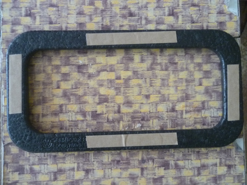

Всем привет, видел сегодня на гольфе плафон. Кто может подсказать его номер и дополнительные запчасти для врезки и установки его в потолок.
Отсутствие света для задних пассажиров
