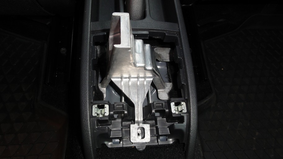

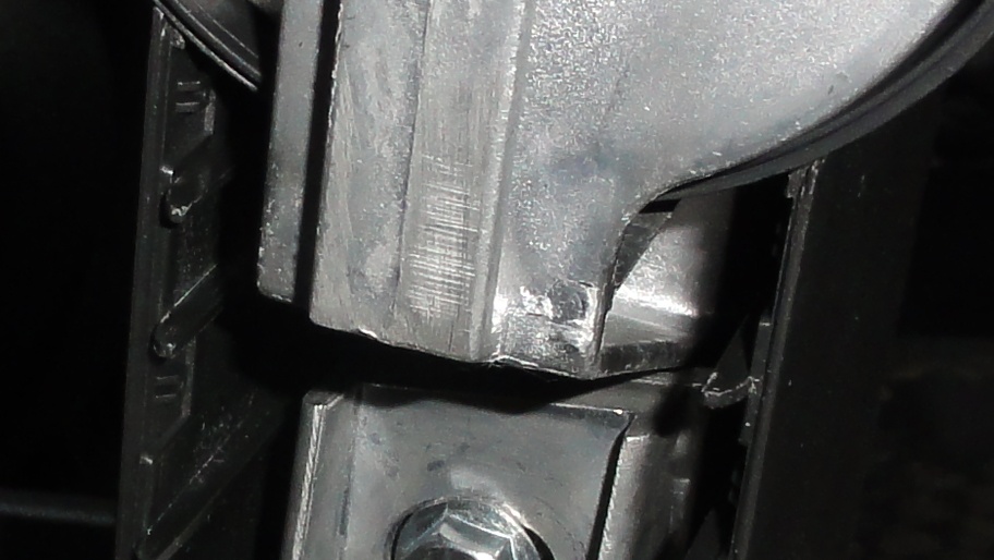

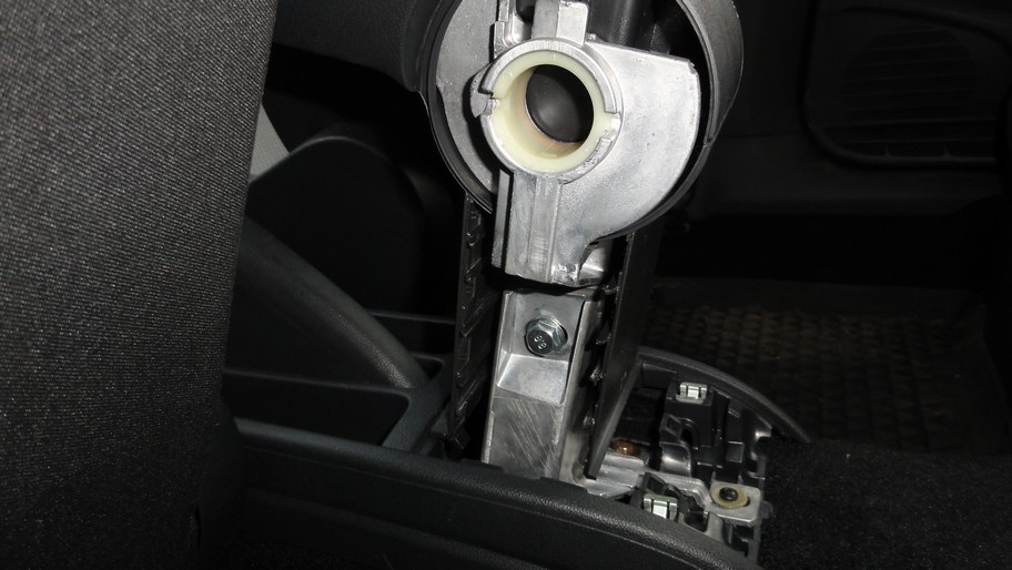

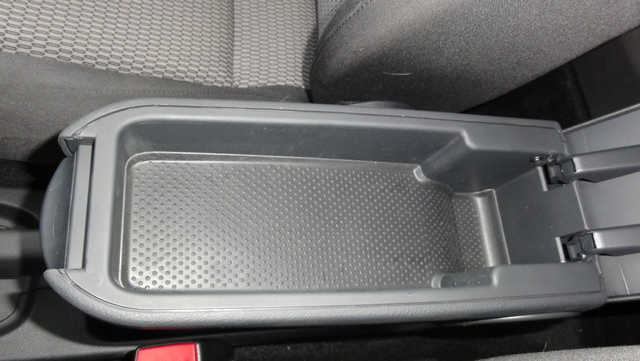

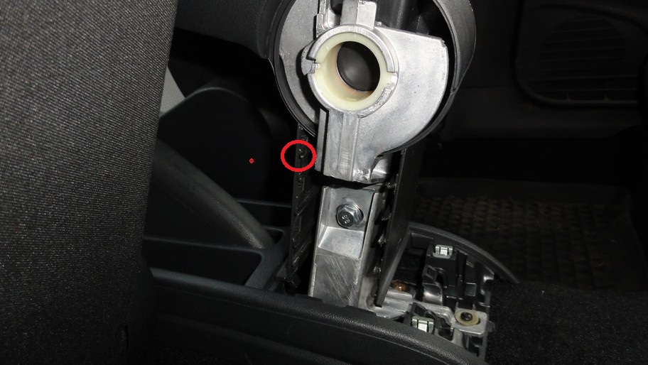

Обладатели шанхайского подлокотника - поделитесь впечатлениями о процессе крепления и качестве материалов завода VW oriental.

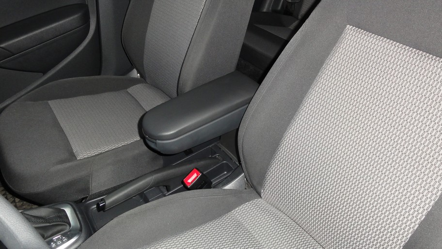

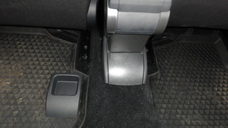

Приобрел такой на TaoBao через посредника. С доставкой вышло около 140$.

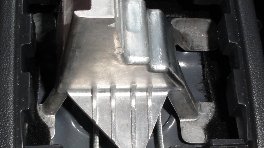

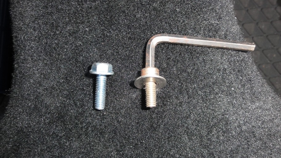

Ставится быстро. Две задние лапки крепятся болтами к кузову в существующие резьбы (болты, которые шли с подлокотником длинные, лучше взять с внутренним шестигранником - легче закручивать). Передние просто опираются. Плюс сзади саморез. Конструкция жесткая, не люфтит, не болтается.
Качество хорошее, как и у штатной пластмассы.

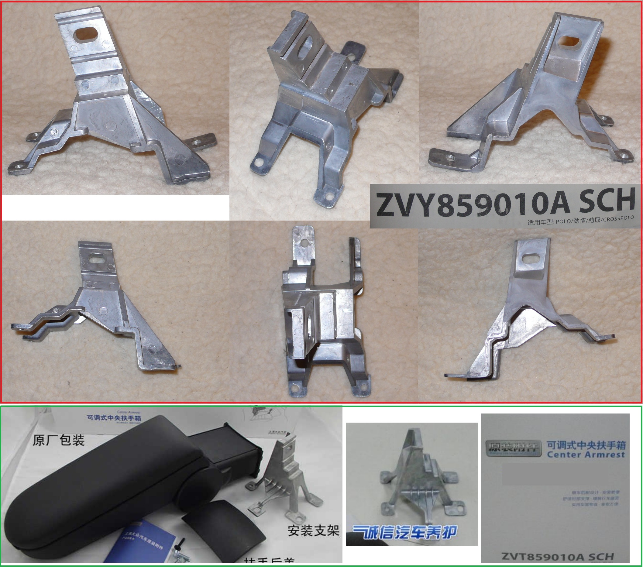

Но самый ценный опыт всё равно получаем из собственных ошибок, поэтому по порядку:

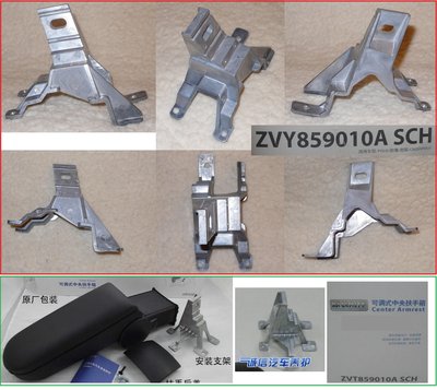

1. Предлагаемый на алибабе или таобао подлокотник для "нового Поло хетчбек 2010" изготавливается на шанхайском заводе VW и по качеству ничуть не уступает оригиналу. Имеет так-же регулировку по высоте установки и надежный литой кронштейн крепления в штатные отверстия тоннеля ФПС.
2. Однако, при оформлении заказа в поднебесной продавец предлагает уже две модели подлокотника - для Поло седана и для Поло хетчбека, убеждая меня, что разница только в дизайне - "для хетчбека чуть меньше чем для седана". Кто их знает, они же шустрые в этих производственных делах, но на всякий случай написал им, что оригинальный VW-подлокотник одинаков по конструкции и для хетча и для седана. ОК - давай для седана.
3. De facto - продавец присылает модель для Поло седана 12_1 но 4 поколения (9N...производился в разных модификациях с 2001 по 2010гг) с другим кронштейном крепления и другой пластиковой облицовкой ножки подлокотника. Когда я им втолковал, что наш ФПС уже 5 поколения(6R..., 61... и т.п.), они два дня переваривали, потом пишут - пришли фото машины, а то у нас в Китае таких нет :shock: .
Надеюсь, что теперь они запомнили - наш Поло седан принимает только их подлокотник для нового Поло хетчбека. Жду замену. Если кто уже заказал аналогично для седана - сочувствую.
Подлокотник для VW Polo седан
ZVY vs ZVT.jpg [ 971.83 КБ | Просмотров: 10191 ]
Наш ZVT..., а не правильный ZVY...
Кому-то может быть важно - длина самого шанхайского подлокотник для ХЕТЧА судя по предыдущим фото ув. k_greg действительно на пару см короче чем у оригинального - специально виртуально :? сравнивал с размером оригинала в салоне ОД пока был на сервисе. У неподходящего нам подлокотника для "старого" седана длина примерно как у оригинала. Надо бы предложить китайцам сделать спец.комплект для нашего ФПС - аналогов по ц/к всё равно долго не будет.

Я думаю резина - это лишнее. Передние опоры встают на ковролин (см. фото). В принципе можно сделать в них отверстия, но зачем? Передние просто опираются на кузов, на них нагрузка сверху вниз. Кронштейны абсолютно разные.

А вот лапки которые опираются просто, под ними ковролин и пластмасса? Закрепить в четырех местам, чтобы исключить любой люфт. Я из этих соображений.

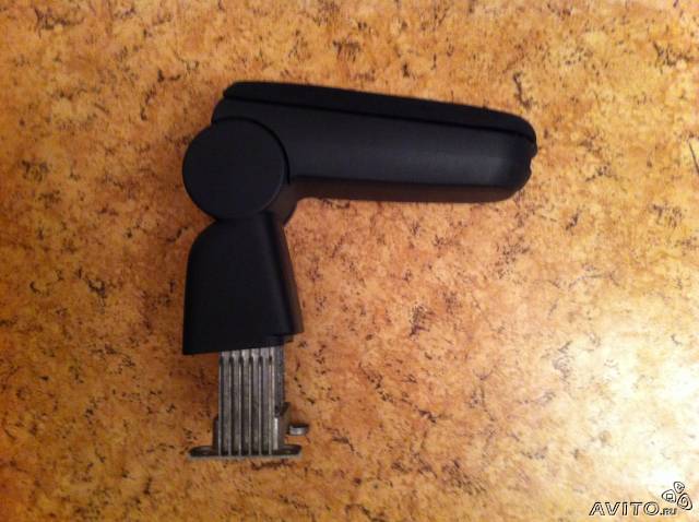

вот такой подлокотник от Шкоды подойдет? Это от Фабии. Октавия подходит,но этот другой
Под ковролином металлический пол, точнее резьбовые отверстия в нем.

То есть, под два других отверстия нужно дырявить металл, если сверлить? Я правильно понимаю?
Зарегистрирован: 26 апр 2012, 16:04
Сообщения: 8
Поблагодарили: 19 раз.
В кронштейне надо сверлить. На тоннеле есть резьбы, такие же как и под задние опоры (штатный подлокотник крепится четырьмя болтами).
Зарегистрирован: 19 ноя 2012, 09:56
Сообщения: 10
В лапках кронштейна или каких-то других, не удобных его местах можно просверлить? Метал по картинке легко поддаваемый сверлению.

Просверлить то можно, но: 1)м атериал-силумин, 2) конфигурация лапок такова, что при сверлении отверстий в необходимых местах останутся о-очень тонкие стенки, что при пунтке №1 грозит.... Далее, надеюсь, понятно.. Все - ИМХО!
