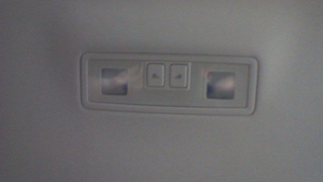

Всем привет, видел сегодня на гольфе плафон. Кто может подсказать его номер и дополнительные запчасти для врезки и установки его в потолок.
Отсутствие света для задних пассажиров

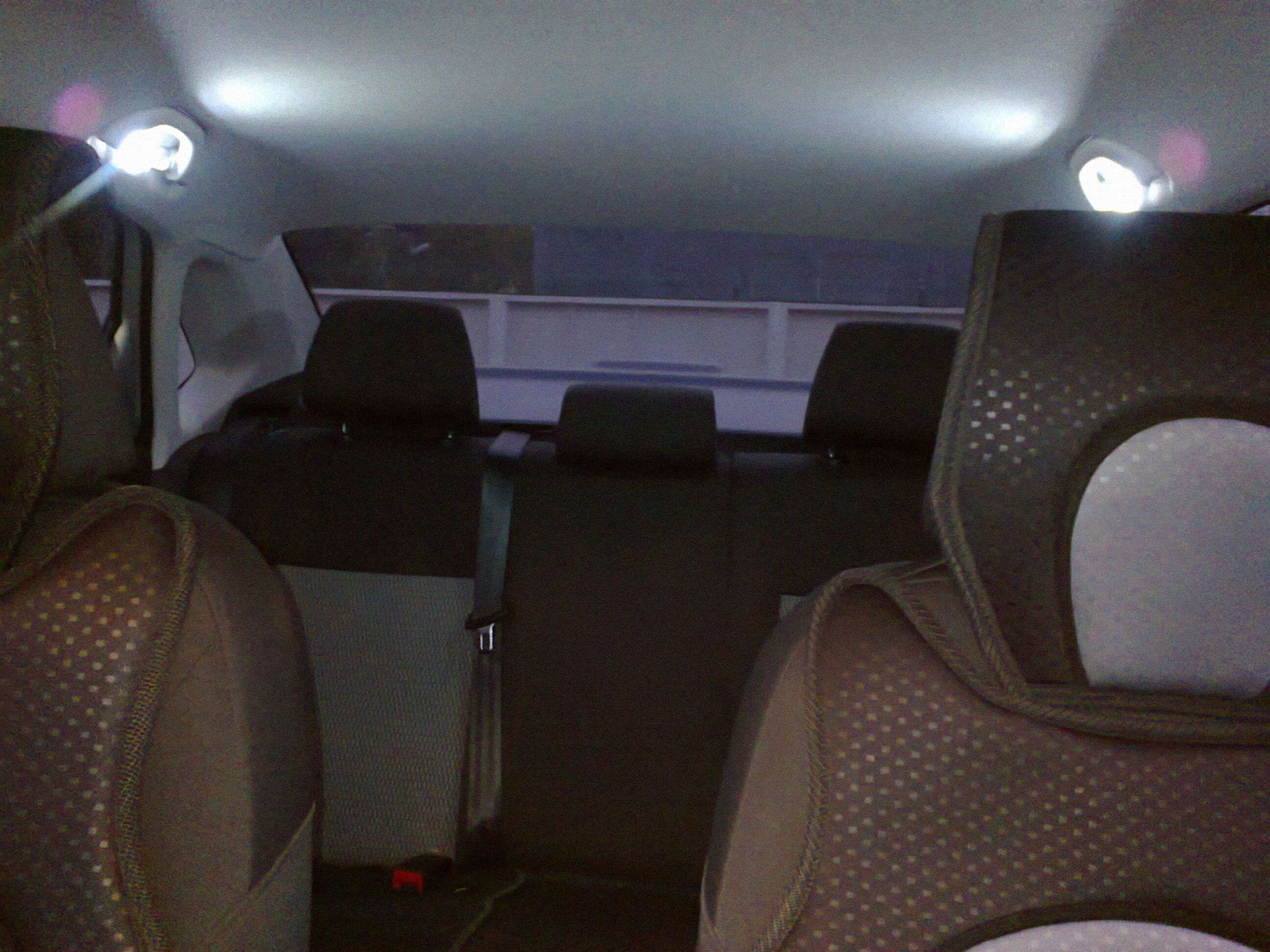

Не стал пахать потолок и покупать дорогие светильники - купил два фонарика от матиза (багажника (достаточно аккуратные)) врезал в площадку под ручками.... доволен..... затраты : 2 плафона по 70р за штуку + светодиодные планки по 8 диодов в каждой.....
можно фото?

Сегодня всё проверил - работает на 5 баллов ( подпаялся рядом с лампочками передних пассажиров) полностью дублируется работа центрального плафона + можно включать по одной с центрального плафона.....

как то так....

romancon,
Оригинально

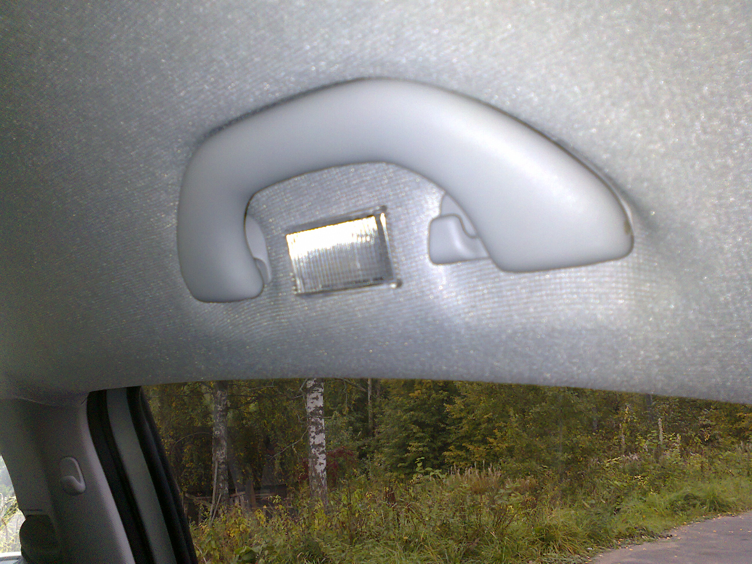

Да вобщем и пасать то особенно нечего..... купил два плафона от Дэу Матиз (номер в экзисте и автодоке 96247398 ) по цене 70 р.шт в количестве двух штук.... они да же с лампачками приходят... Потом вытащил лампочку (пальчиковую) и нагрев паяльником выкинул-выплавил из плафона оба контакта.... осталась одна пластмаска.... Купил две светодиодные лампочки ( не знаю как цоколь называется правильно) (пальчиковые) назовем так на 8 светодиодов и приклеил планку к плафончику.... вырезал по шаблону дырку под ручкой и спаяв всё на маленьких разъёмах собрал..... подключался припояв левую и правую - соответственно к левой и правой лампе переднего светильника.... провода не тащил через центр потолка .... Снял передние панели передних стоек и тупо просунул толстый провод до уже готовых отверстий под ручками- там ему ничего не препядствует... Теперь он лежит под обшивкой потолка обёрнутый в паролон и не гремит... dolf_ru_ Раъёмы купил самые маленькие какие нашёл в радиотехническом магазине ( отПК)---..... к сажолению все этапы не зафоткал.... ну думаю трудностей не возникнет.... если что пишите....

да у светодиодной пальчиковой лампы на 8 диодов выпаял контакты и положил её прямо на светильник и приклеил.....(8 светодиодов)
