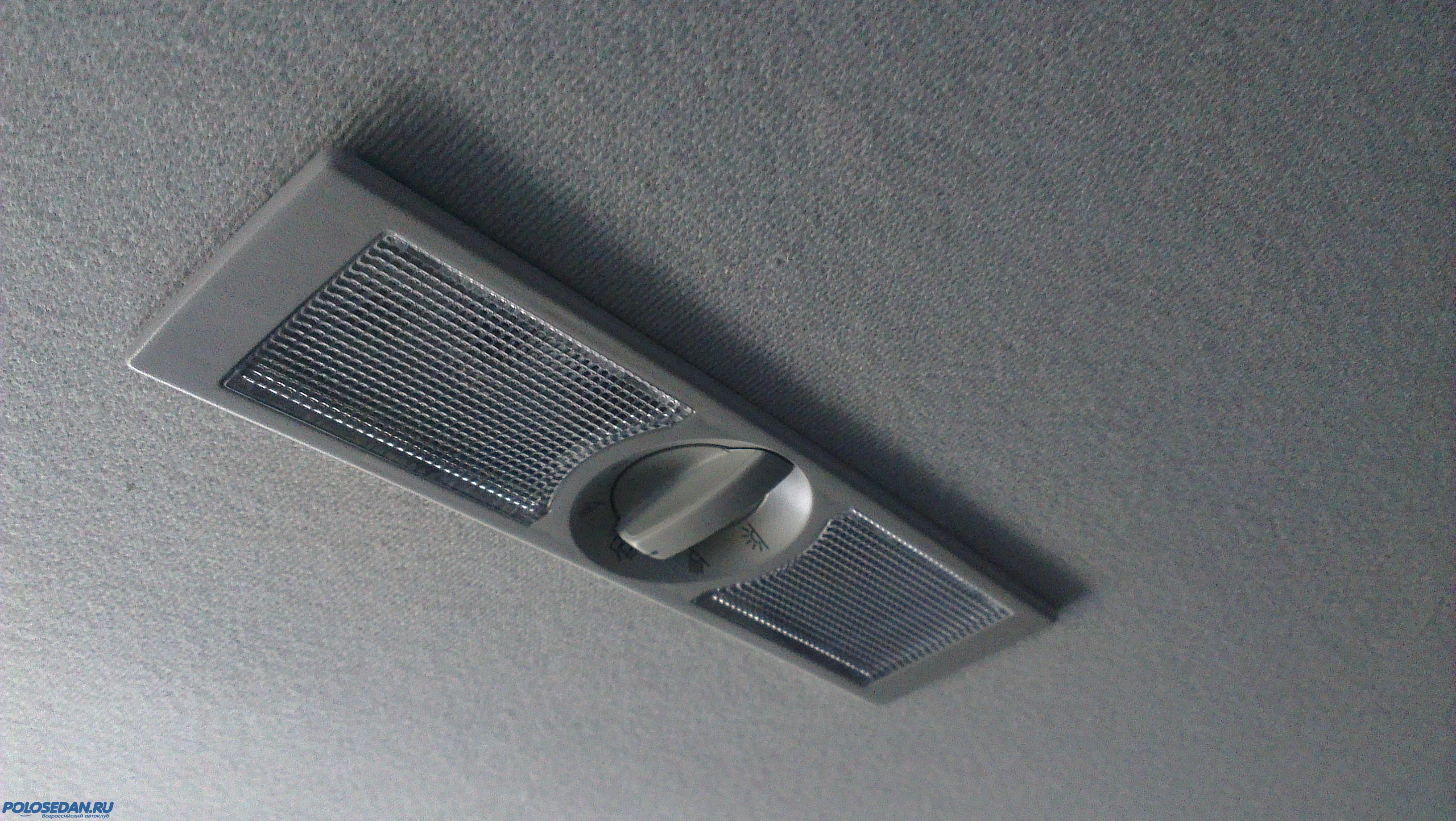

Вот мой фото отчет по установке рамки на драйве Рамку поставил на днях. Встала просто отлично, теперь прилегает очень плотно нет вобще ни каких щелок. Получилось что он теперь седит так как будто немного утоплен в обшивку. Но рамка оказалась не та, вот эту нужно брать, вот номер этой рамки 1K0 867 599 D брал в экзисте. Она идеально встала.

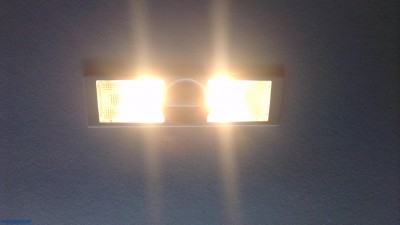

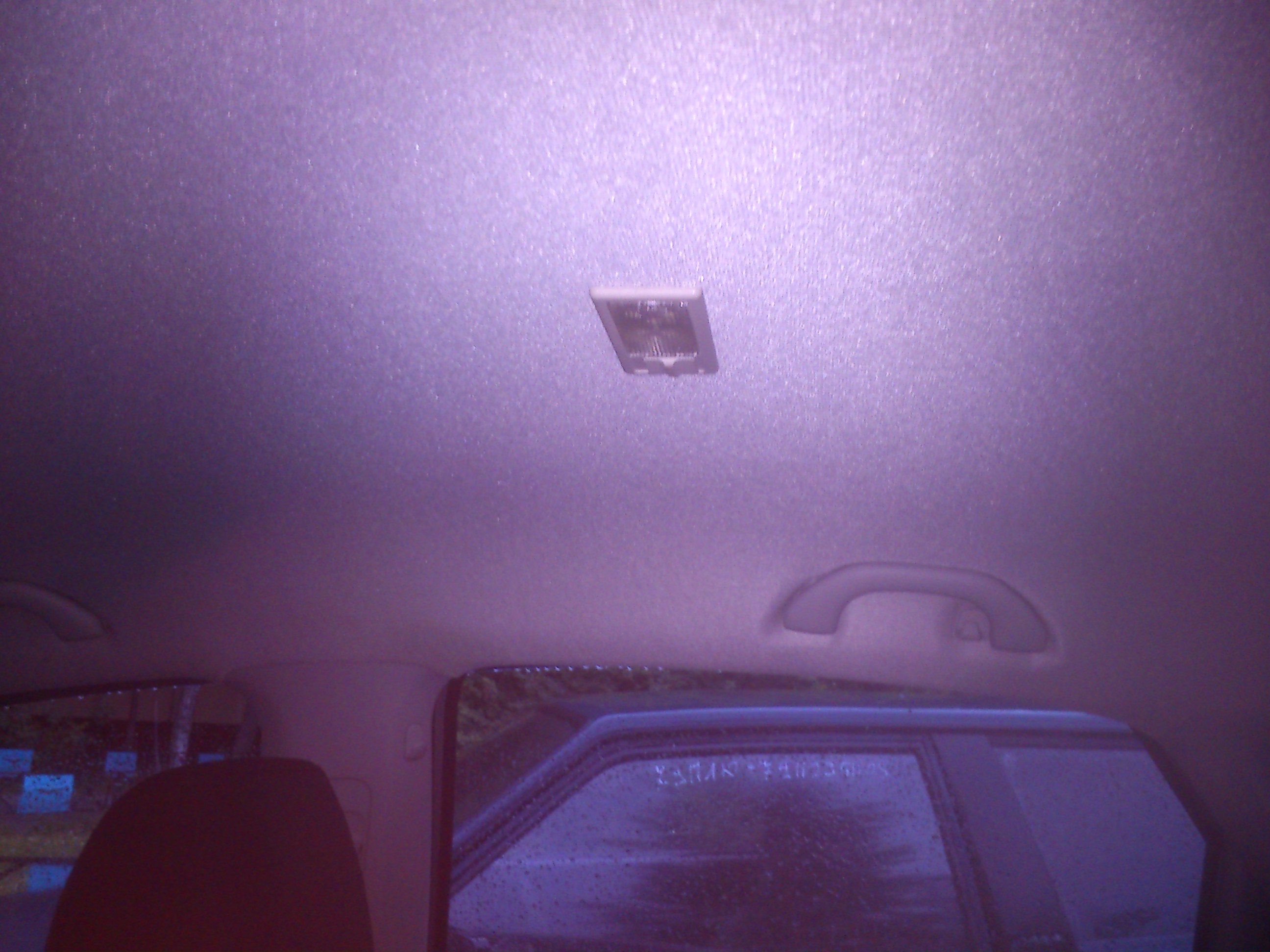

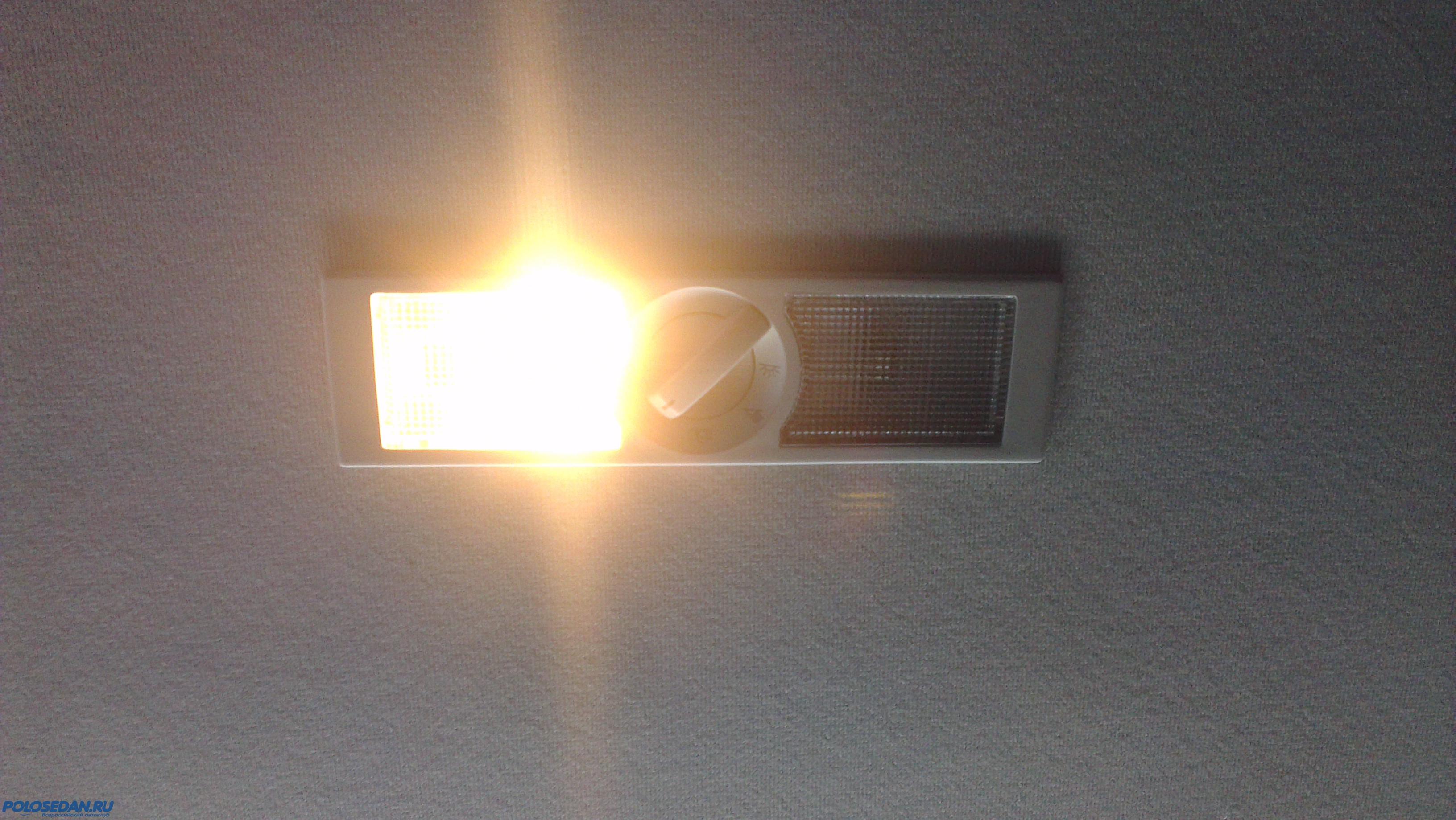

Тоже не хватало света в салоне. Сначала замена лампочки в центральном плафоне на самодельную светодиодную. Спереди стало светло, а сзади всё так же тускло. Тогда было решено поставить плафон в потолок. Хотелось небольшой плафон со своим выключателем. Такой нашёлся как ни странно на разборке, как оказалось от ауди а-80.Сразу установлена плата со светодиодами(потому что даже 10 ватная лампочка не дает нормального освещения). Устанавливается без снятия потолка, проводка тянется от салонного выключателя.
Отсутствие света для задних пассажиров
IMG_20140619_220248.jpg [ 608.65 КБ | Просмотров: 11004 ]
IMG_20140619_221040.jpg [ 536.45 КБ | Просмотров: 11004 ]

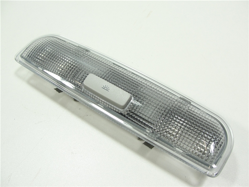

Никто не пробовал ставить однокнопочный плафон 8P0947111C (Skoda Rapid)?
По высоте вроде проходит, но зазор маловат, нужно прокладывать поролоном, чтобы не упирался в крышу. В Рапиде в месте установки плафона имеется выступ на потолке.
Установочную глубину плафона намерил 26 мм. Плафон плоский. Оригинальный, насколько я понял, чуть выгнут дугой по контуру потолка.
Посмотрел живьём плафон на Октавии А7 - он мне показался слишком массивным . Там ставится плафон 3T0947291A, который один в один с плафоном 3C0947291А от Пассата. Во всяком случае, на картинках отличий не заметил. Плафон от Шкоды дешевле.

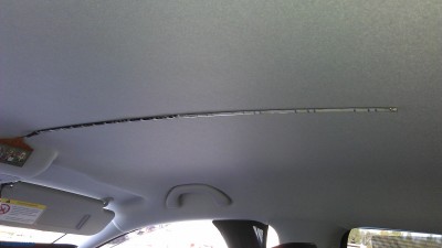

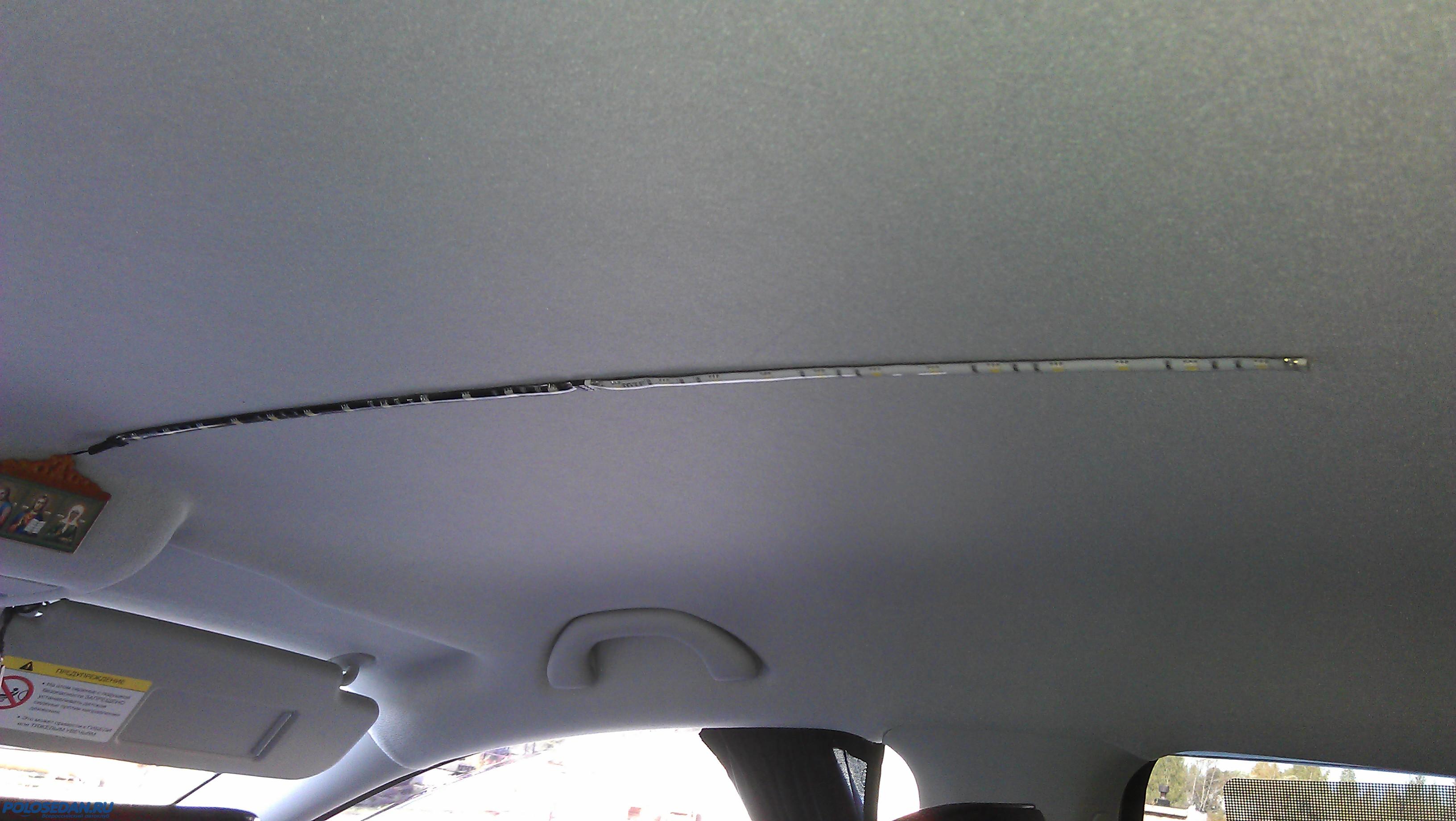

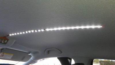

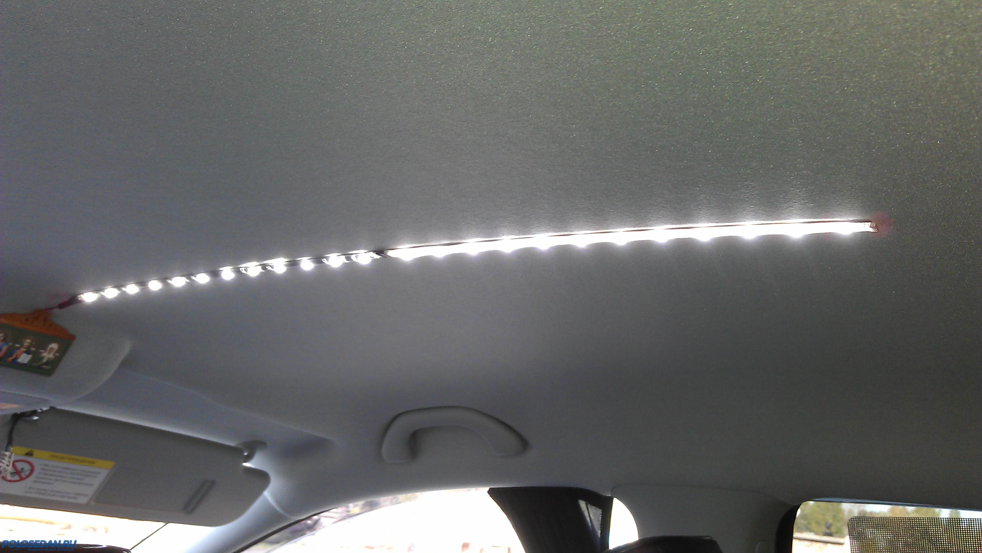

Вот и я наконец-то решил проблему с задним освещением, сначала хотел тоже поставить приличный плафон в потолок, но случайно наткнулся на светодиодную ленту MTF (корея) и решил пока ее приклеить по центру потолка- соединил две ленты паралельно, получилось очень ярко в ночное время-можно не только читать но и шить. подсоединил напрямую от плафона. По времени не спеша ушло около часа.
Комментарий к файлу: включенны днем
IMAG0889.jpg [ 923.07 КБ | Просмотров: 10746 ]
Комментарий к файлу: обе ленты вместе
сама лента.jpg [ 878.42 КБ | Просмотров: 10746 ]

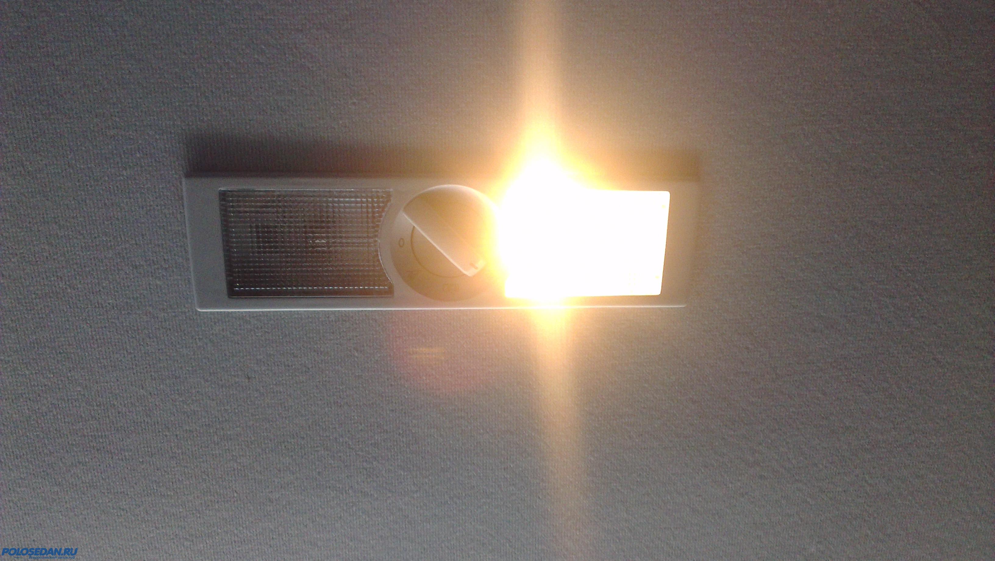

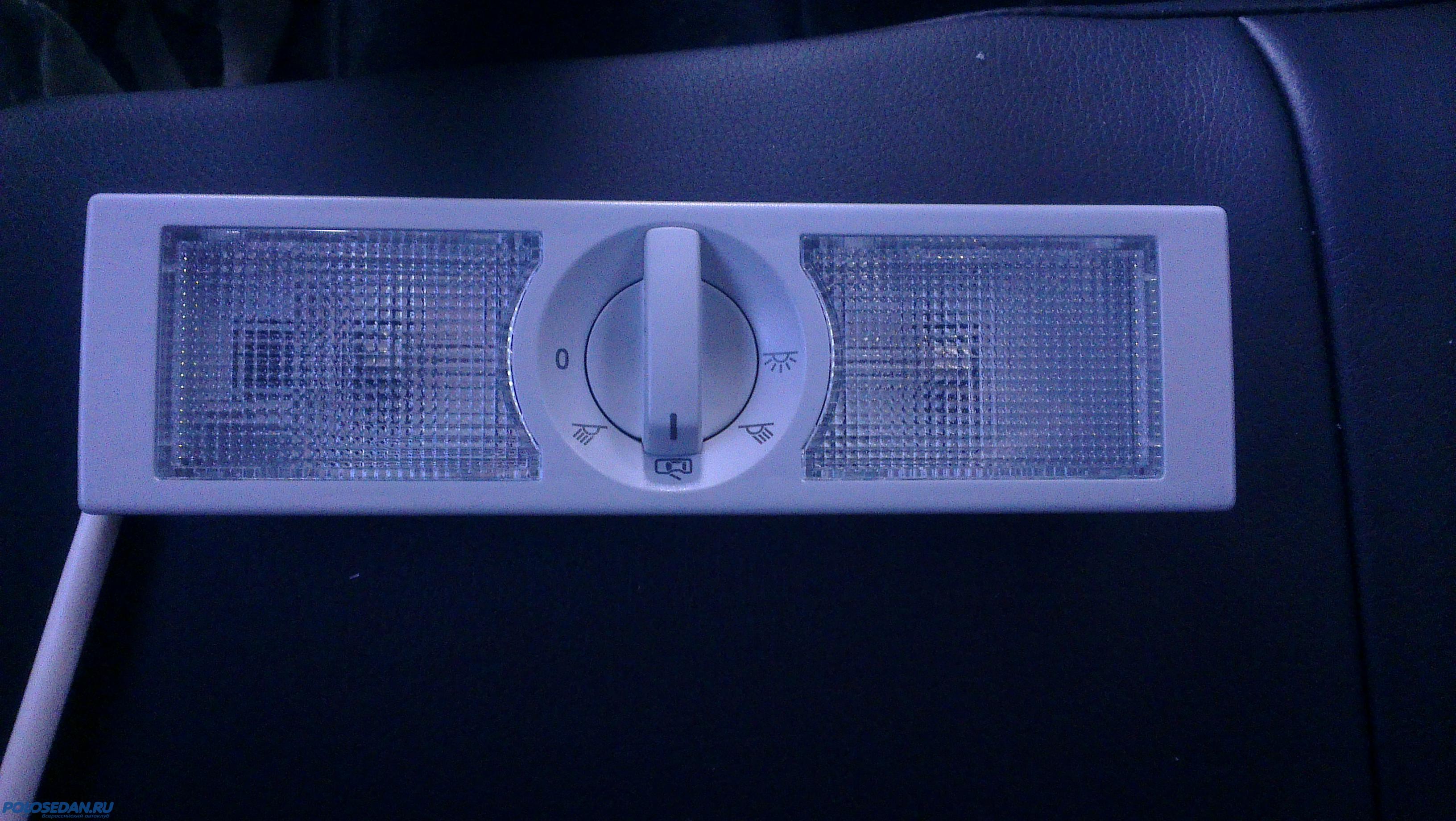

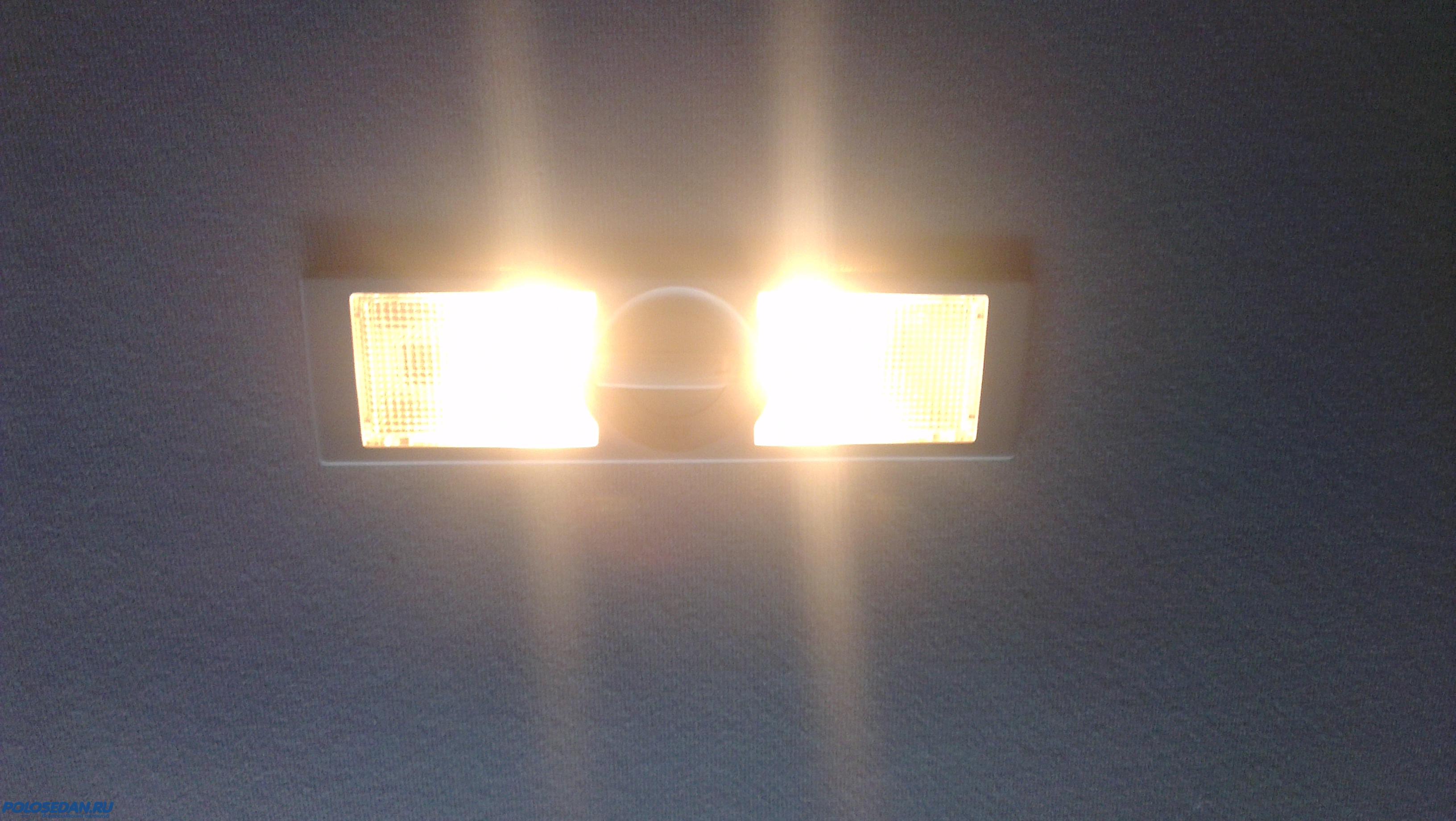

Вот и я наконец решился сделать освещение для задних пассажиров.
Был куплен плафон от поло хетча на экзисте 6Q0 947 291 AY20 за 1600 рублей.
IMAG0254[1].jpg [ 2.03 МБ | Просмотров: 10561 ]

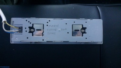

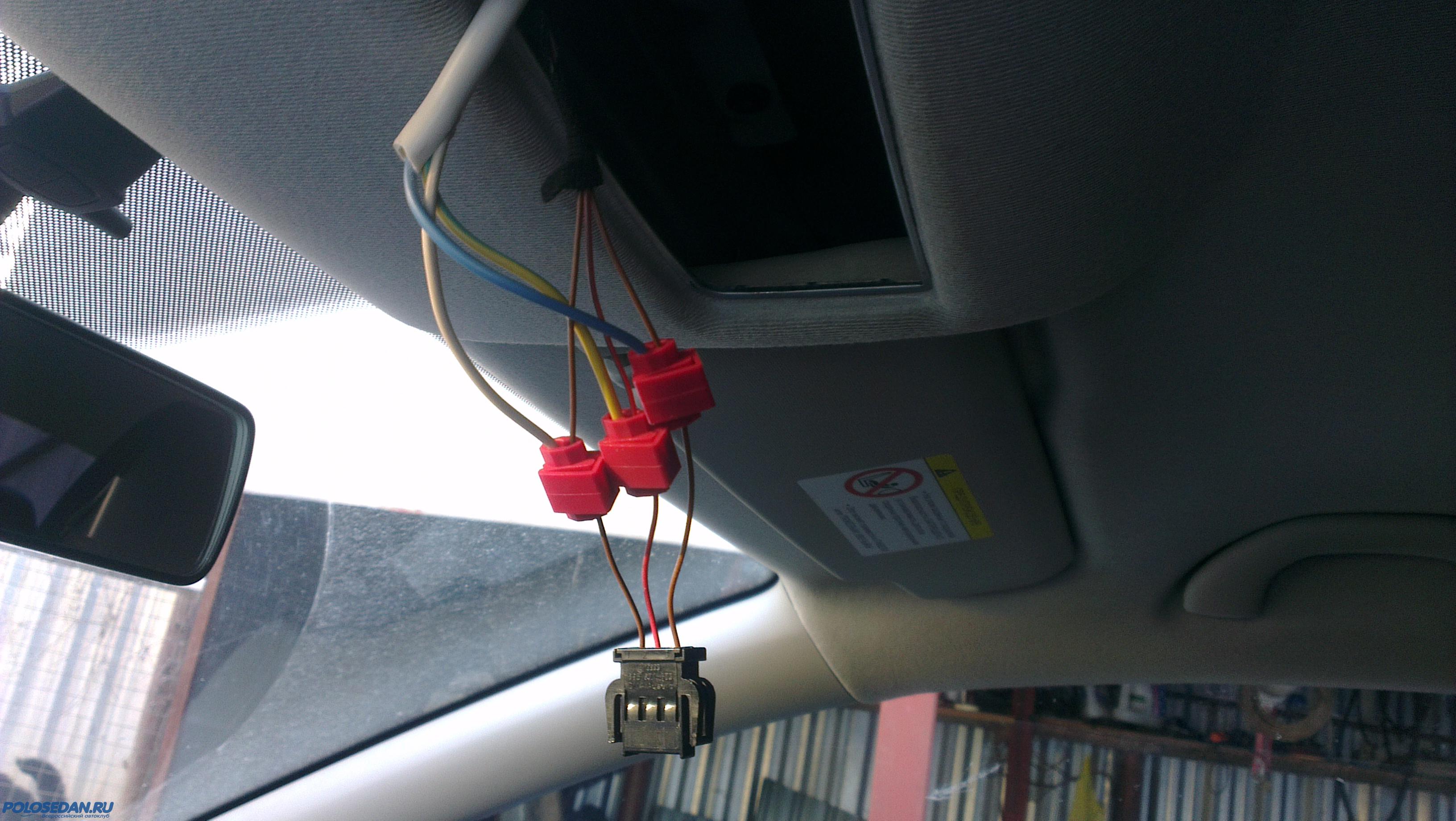

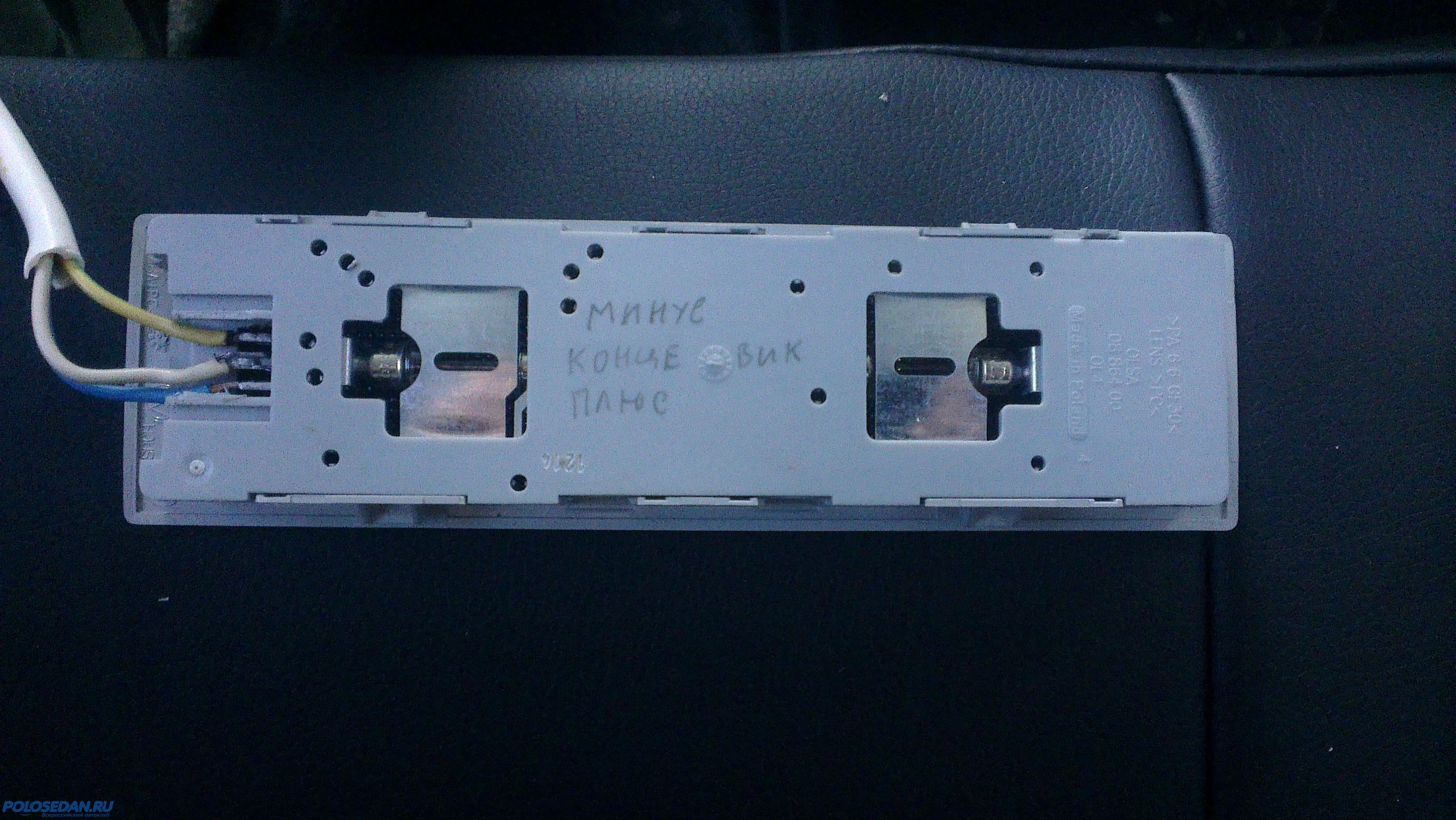

Разъёма не было, поэтому провода просто припаял. Заодно сделал прозвонку, дабы определить где что.
IMAG0255.jpg [ 1.32 МБ | Просмотров: 10561 ]

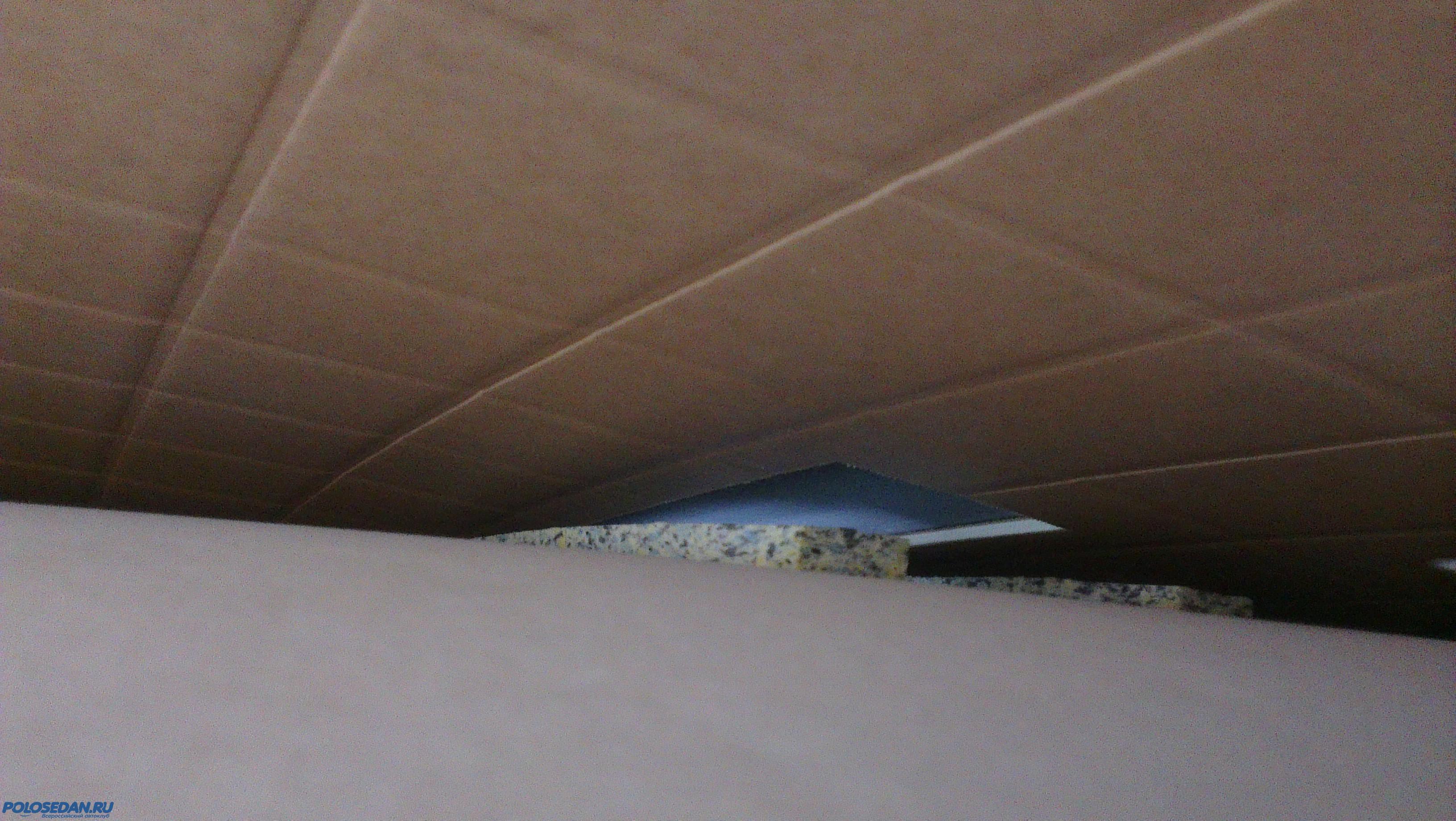

В шумоизоляции крыши есть прорезь где плафон в принципе и должен стоять. Фото конечно не очень, но я думаю понятно.
IMAG0257.jpg [ 1.43 МБ | Просмотров: 10561 ]

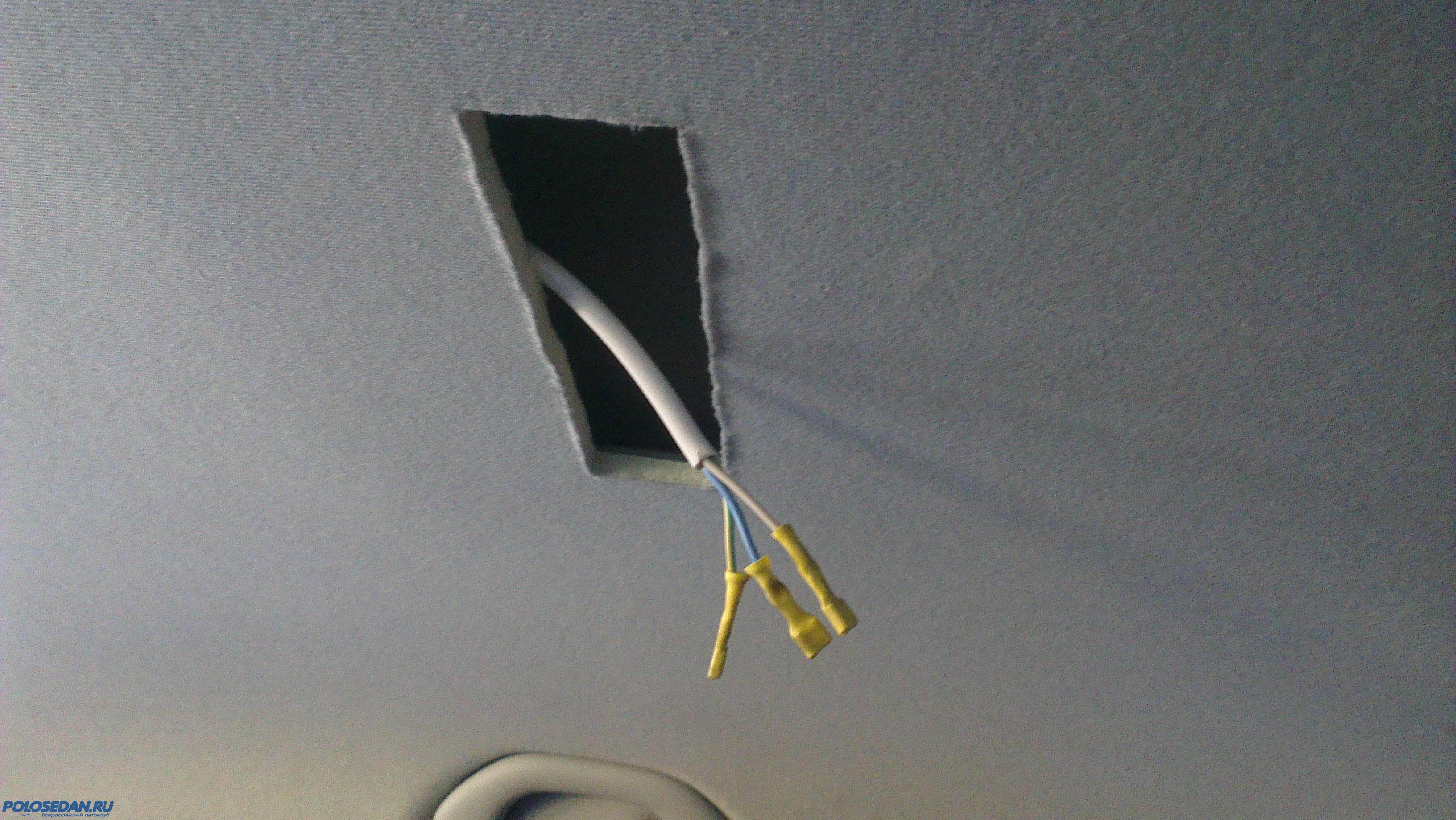

Была сделана прорезь в потолке под этим местом и проложен провод.
IMAG0258.jpg [ 2.23 МБ | Просмотров: 10561 ]

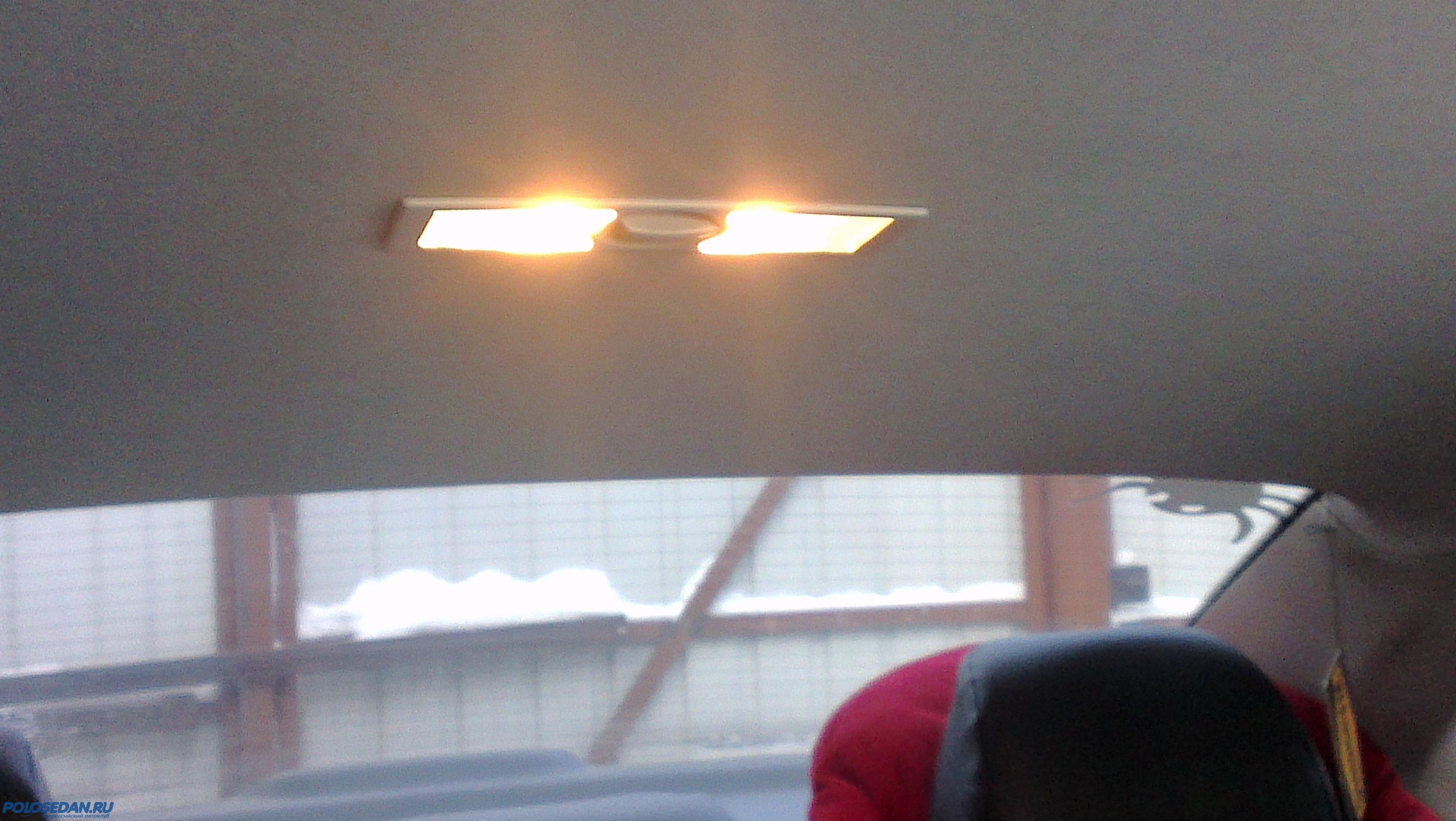

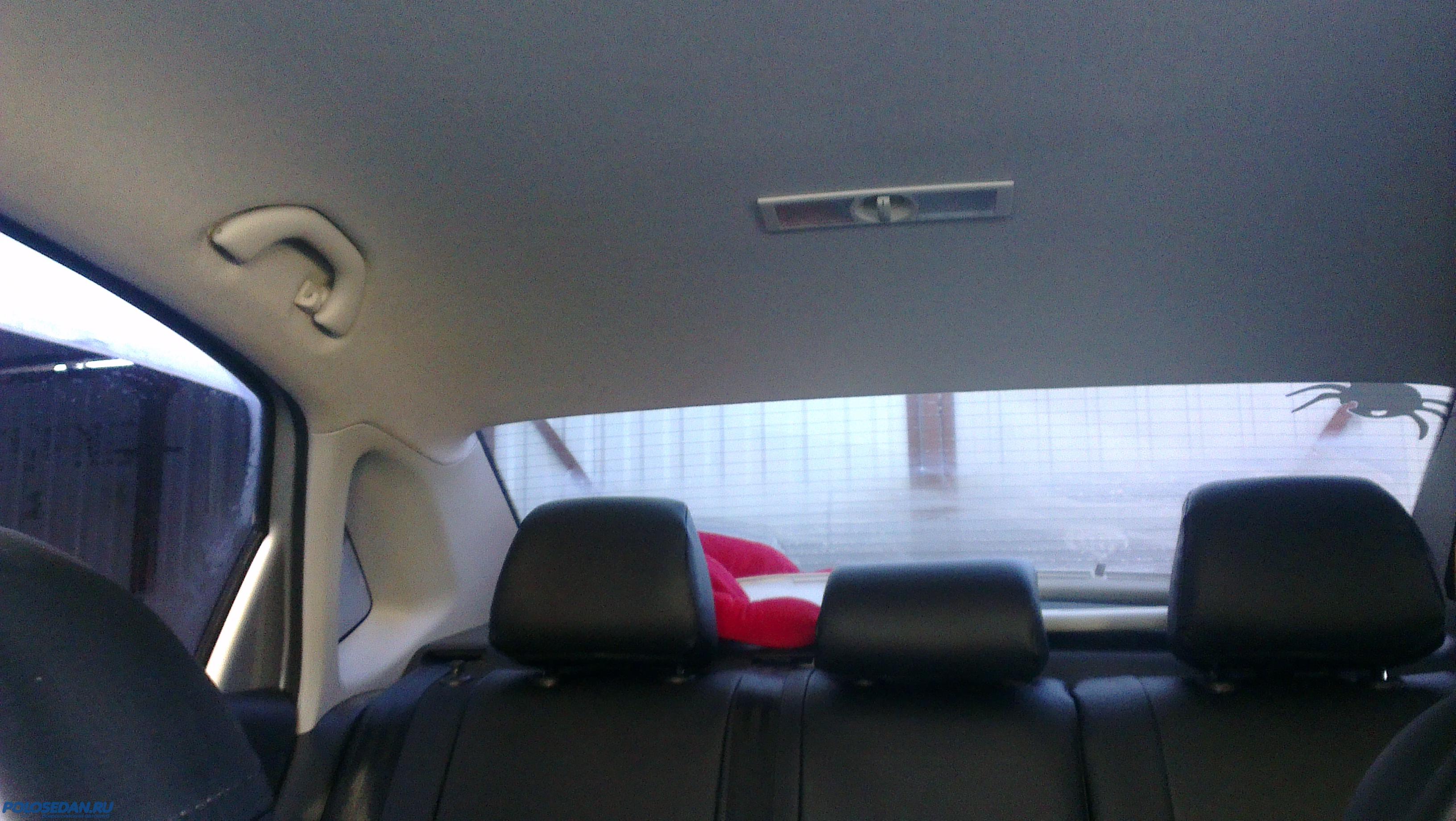

И вставлен плафон.
IMAG0259.jpg [ 1.98 МБ | Просмотров: 10561 ]
IMAG0272.jpg [ 2.49 МБ | Просмотров: 10561 ]
Соединение проводов над передним плафоном.
IMAG0262.jpg [ 1.69 МБ | Просмотров: 10561 ]
Всё собрал и вот.
IMAG0268.jpg [ 1.4 МБ | Просмотров: 10561 ]
IMAG0269.jpg [ 1.47 МБ | Просмотров: 10561 ]
IMAG0270.jpg [ 1.7 МБ | Просмотров: 10561 ]
IMAG0271.jpg [ 1.69 МБ | Просмотров: 10561 ]
Как-то так.

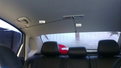

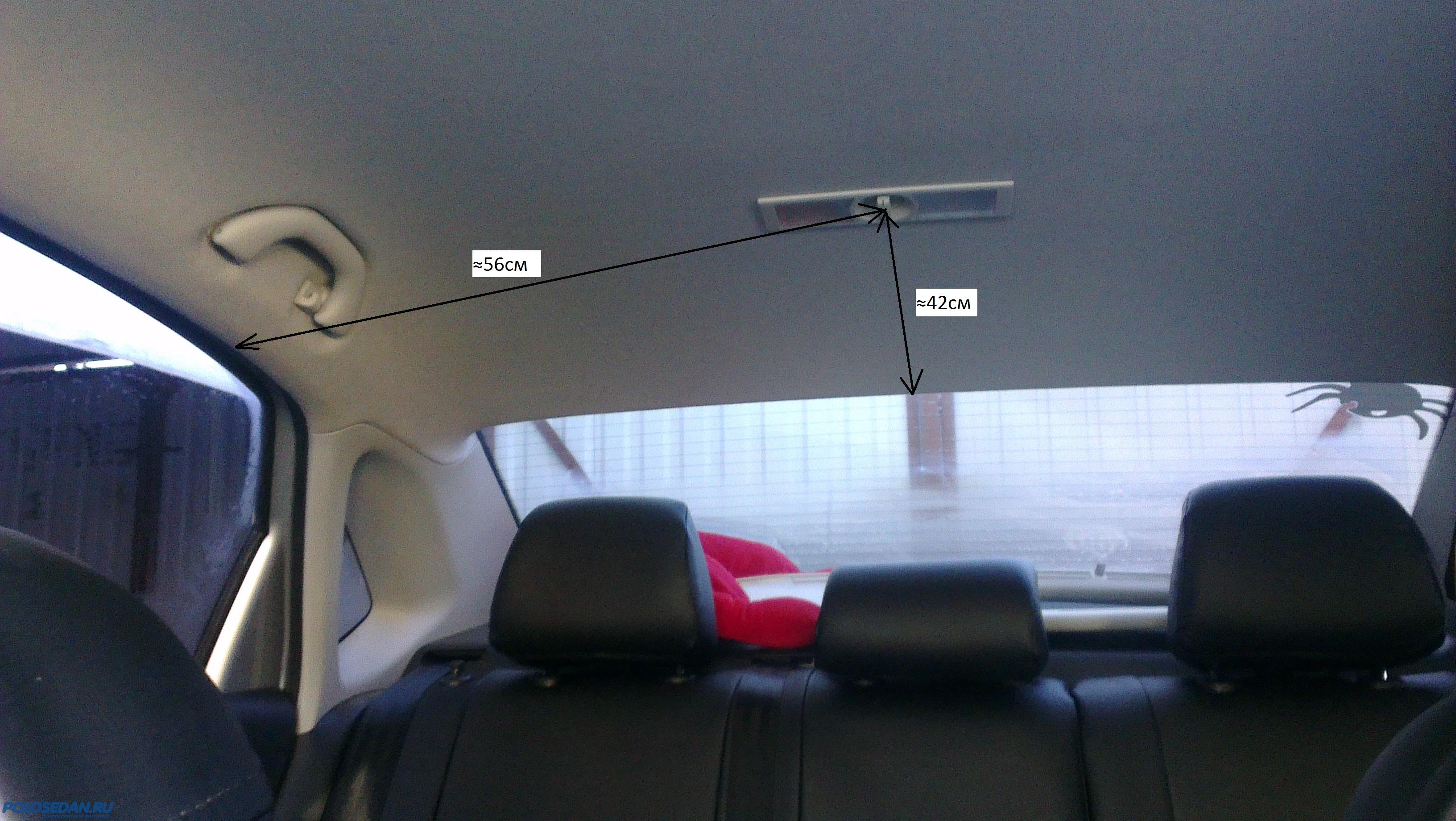

shivshun, будь добр промерь расположение плафона на потолке, что бы точно вырезать не снимая оного.
Сообщения: 1574
Откуда: Мордовия
Благодарил (а): 595 раз.
Поблагодарили: 500 раз.
Smitn, вот тут смотри http://www.drive2.ru/l/288230376152619981/
Зарегистрирован: 21 июл 2014, 23:13
Сообщения: 5
Откуда: Россия
Поблагодарили: 14 раз.
Имя: Борис
Smitn, От кромки заднего стекла 42см, от боков 56см (середина). Это будет центр плафона.
IMAG0259.jpg [ 1.72 МБ | Просмотров: 10254 ]
