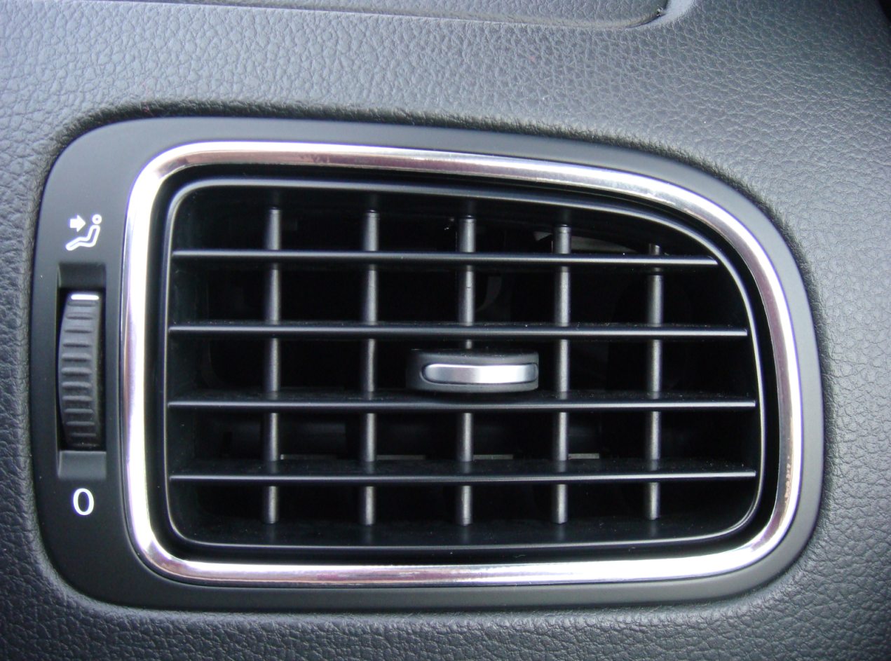

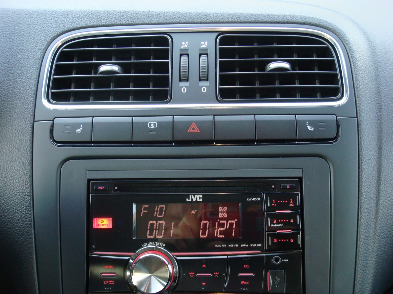

Если мы говорим про воздуховоды, то по крайне мере боковые разбираются за 5 минут. Там всё на защёлках.
Хромированые вставки
2012-02-18 08.59.39.jpg [ 1.57 МБ | Просмотров: 6769 ]

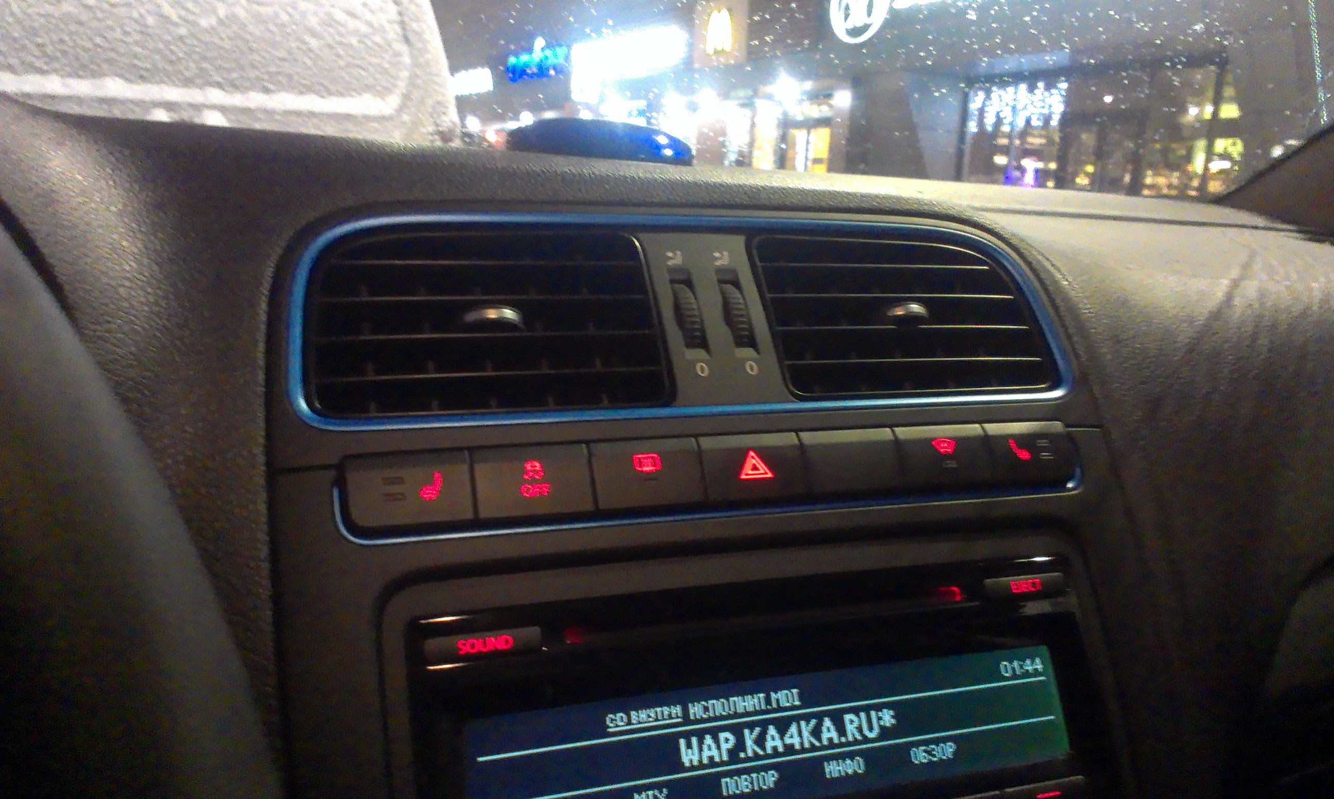

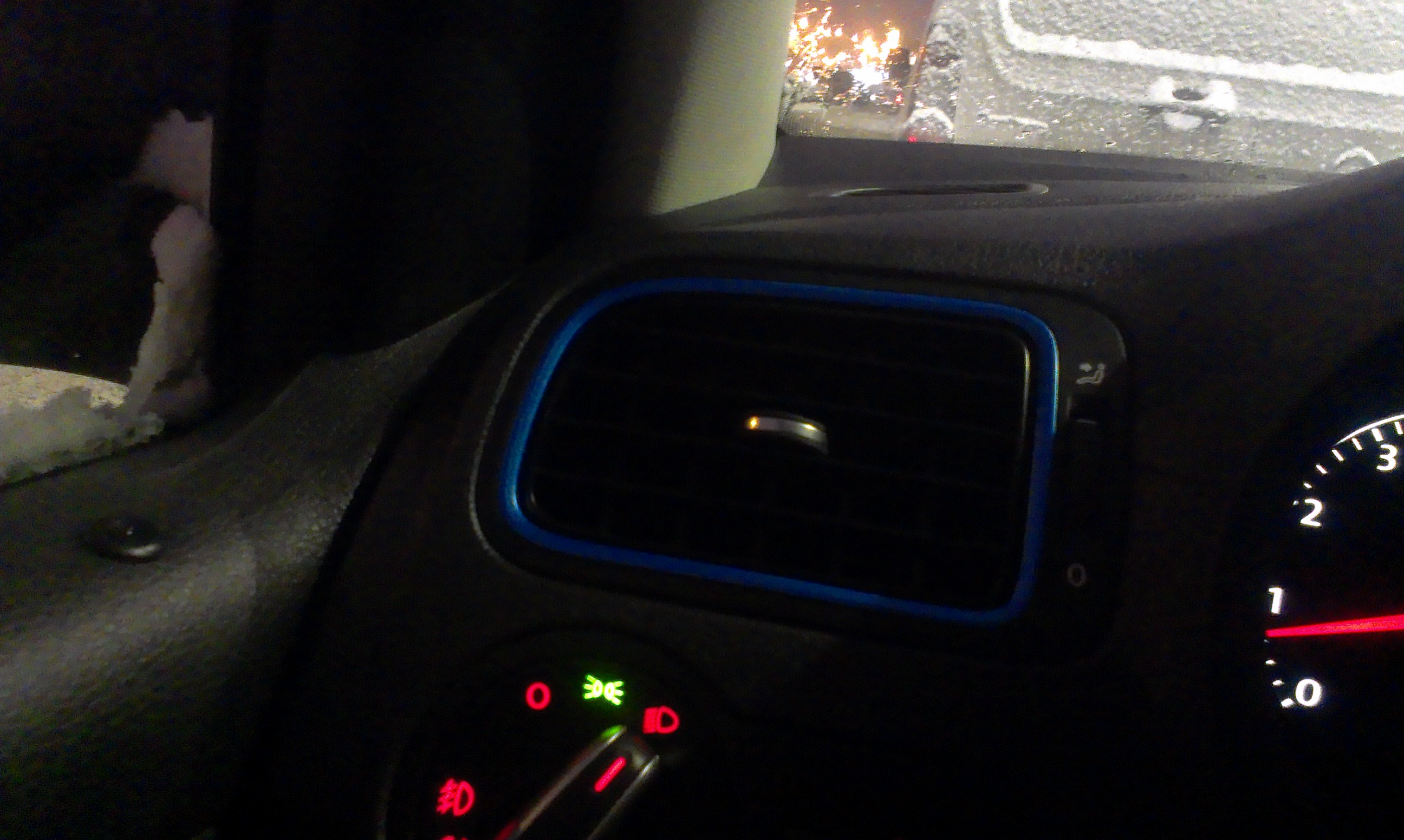

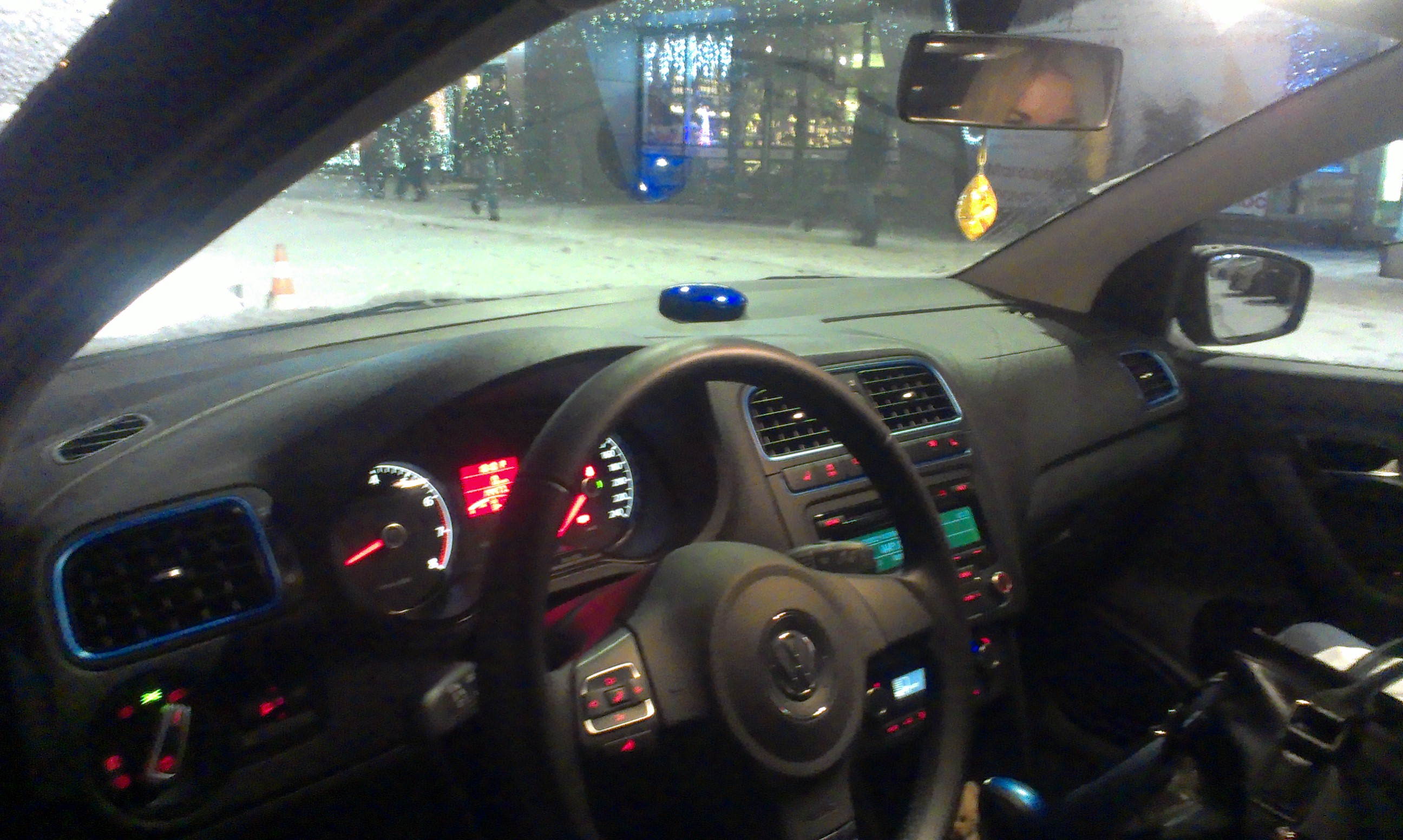

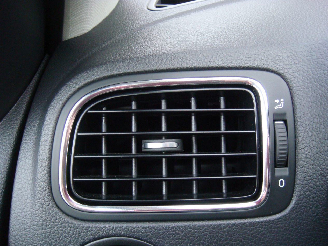

Вот как у меня

МастерБалу
Опиши как делал и какую пленку использовал?
Зарегистрирован: 16 май 2012, 14:31
Сообщения: 5
Пленку давно брал уже не помню как она там точно,какой то Orakal.да собственно,что там делать снял обезжирил,прогрел пленку феном наклеил,обрезал лишнее и все. Смотрится красиво на фотке она получилась синяя а так она светлее смотрится лучше чем штатное
Зарегистрирован: 05 ноя 2011, 17:44
Сообщения: 20
Откуда: Белгородская обл. Старый Оскол
МастерБалу
Опиши как снимается накладка центрального воздуховода?
Сообщения: 5
так же как и боковые,я подхватывал сверху справа можно снизу потом вставлял пластиковую карточку (права) и ими тянул на себя вот и все главное аккуратно она очень ранимая.

Приветствую всех участников! Подскажите кто разбирал ручку КПП, какой номер детали у хромированной рамочки вокруг кожуха КПП, на механике? Хочу посмотреть сколько стоит и заказать хром рамку, вместо комфортлайновской черной. Кстати рамки воздуховодов тоже затянул пленкой виниловой под хром, получилось красиво.

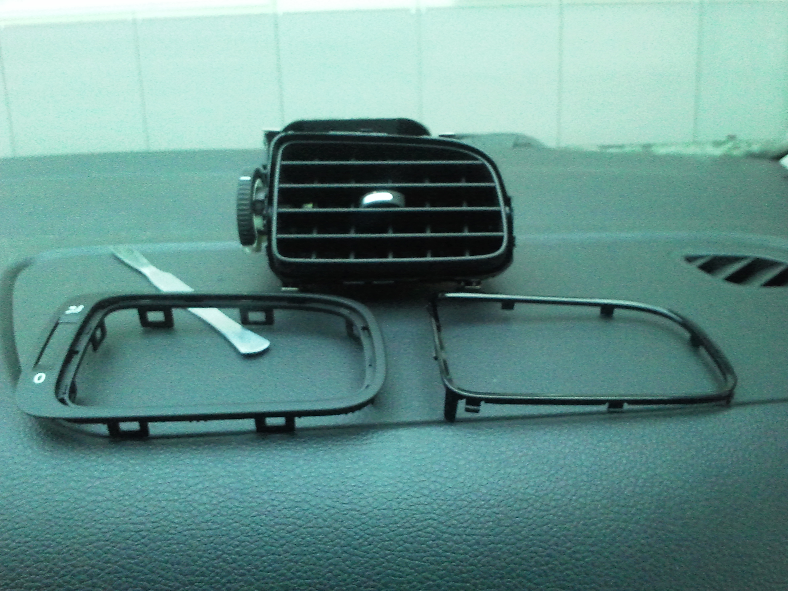

Они все три снимаются правый, левый, центральный просто на защелках, нужно под них подсунуть что то вроде банковской карточки а вот под кнопками подогрева сидений, и заднего стекла накладку надо выпаивать ее я еще не затянул. Сфотаю выложу, пока небыло времени.
Зарегистрирован: 28 дек 2012, 19:11
Сообщения: 18
Откуда: Красноярск
Поблагодарили: 11 раз.
Вот фото как я сделал.
