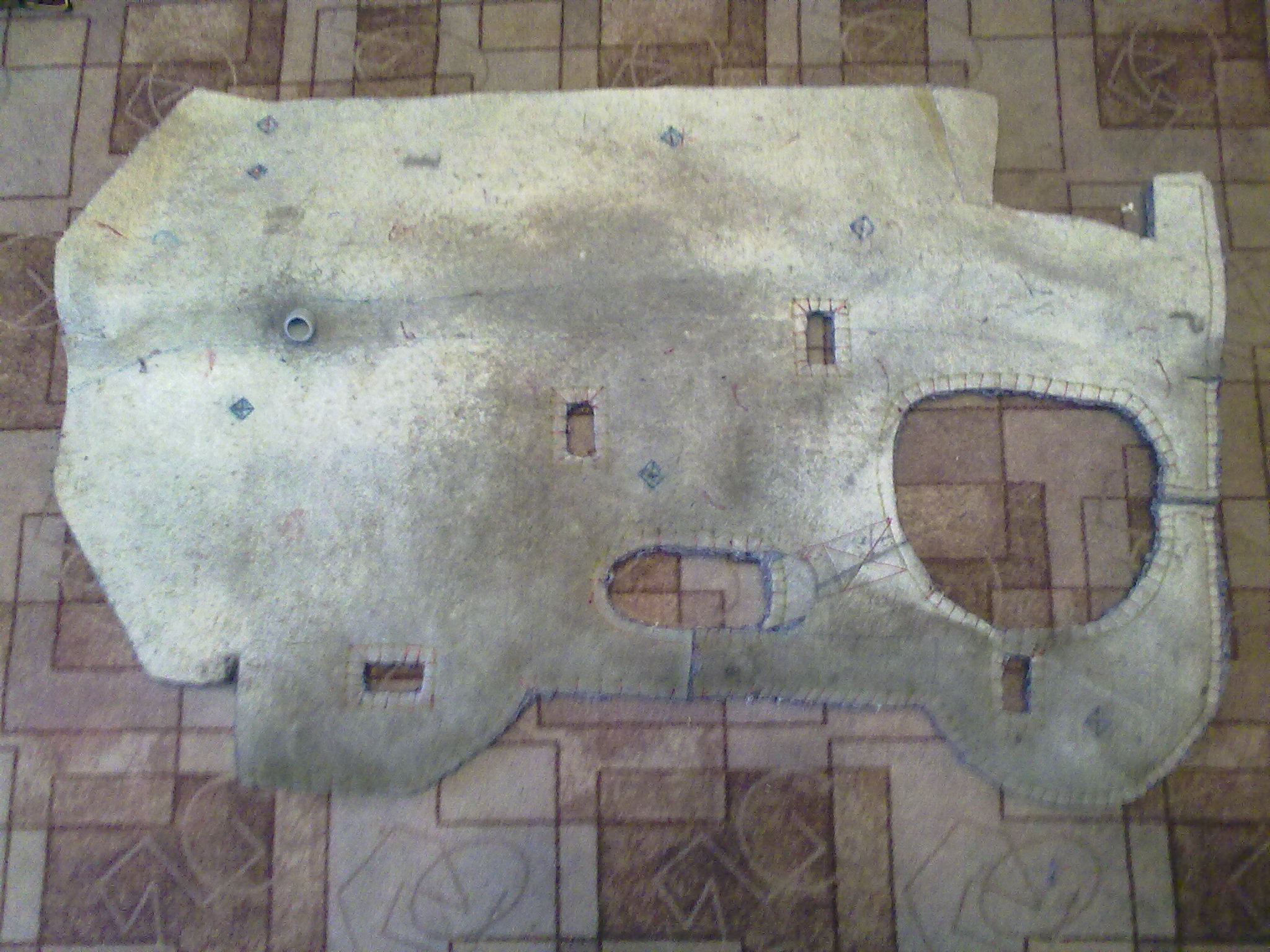

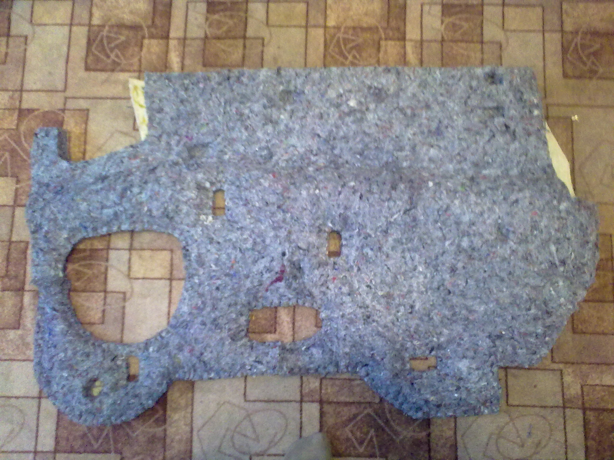

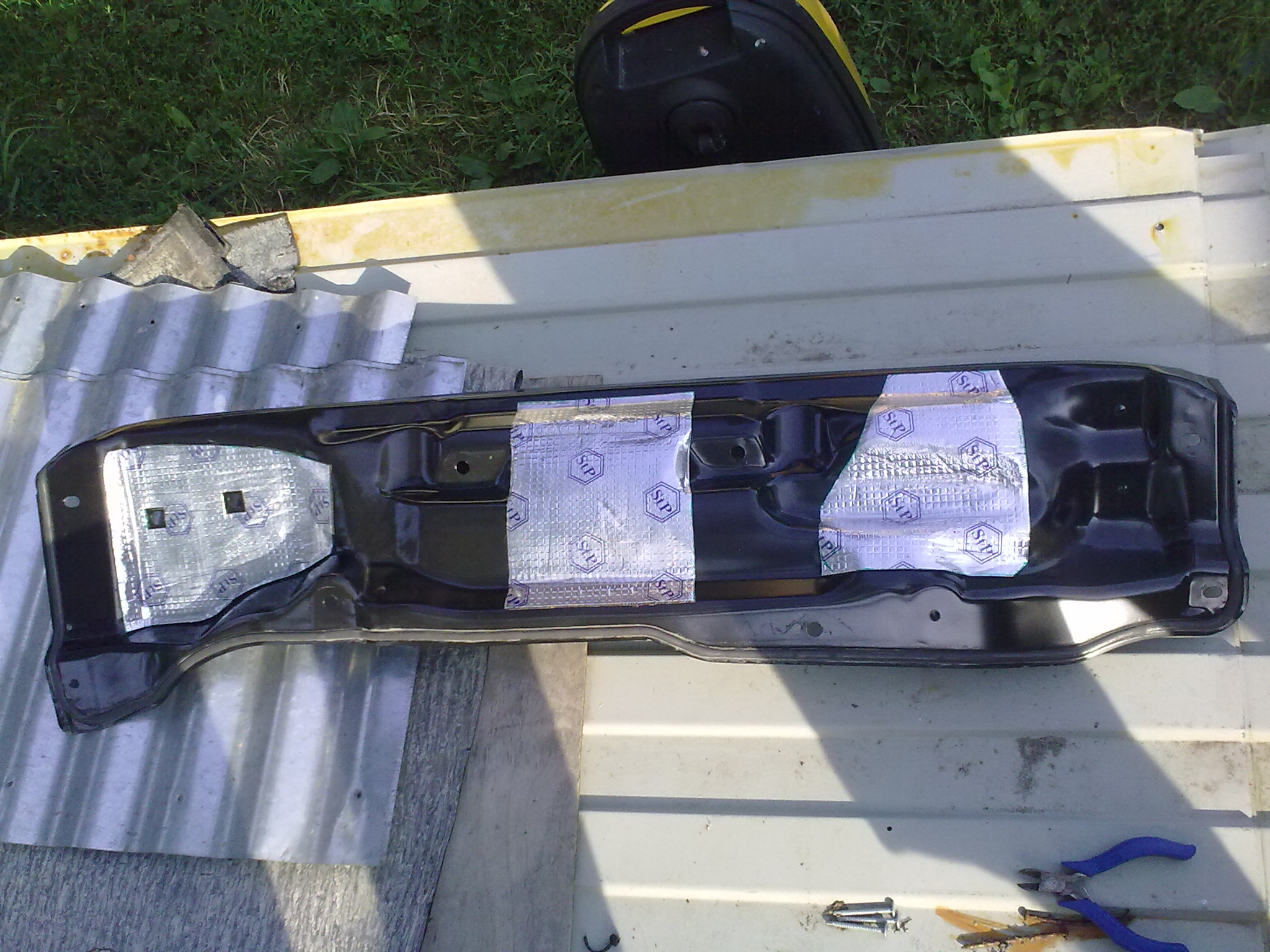

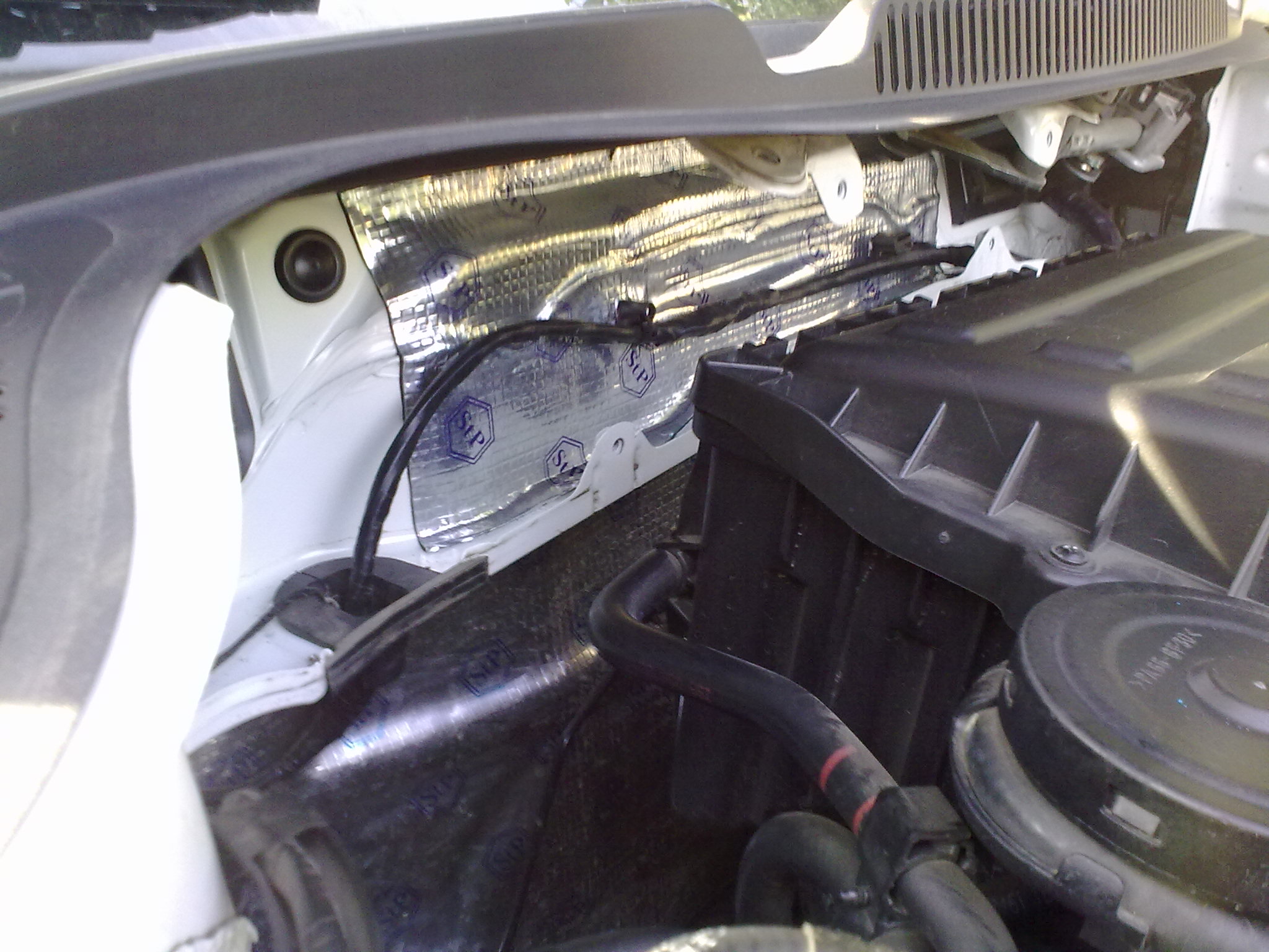

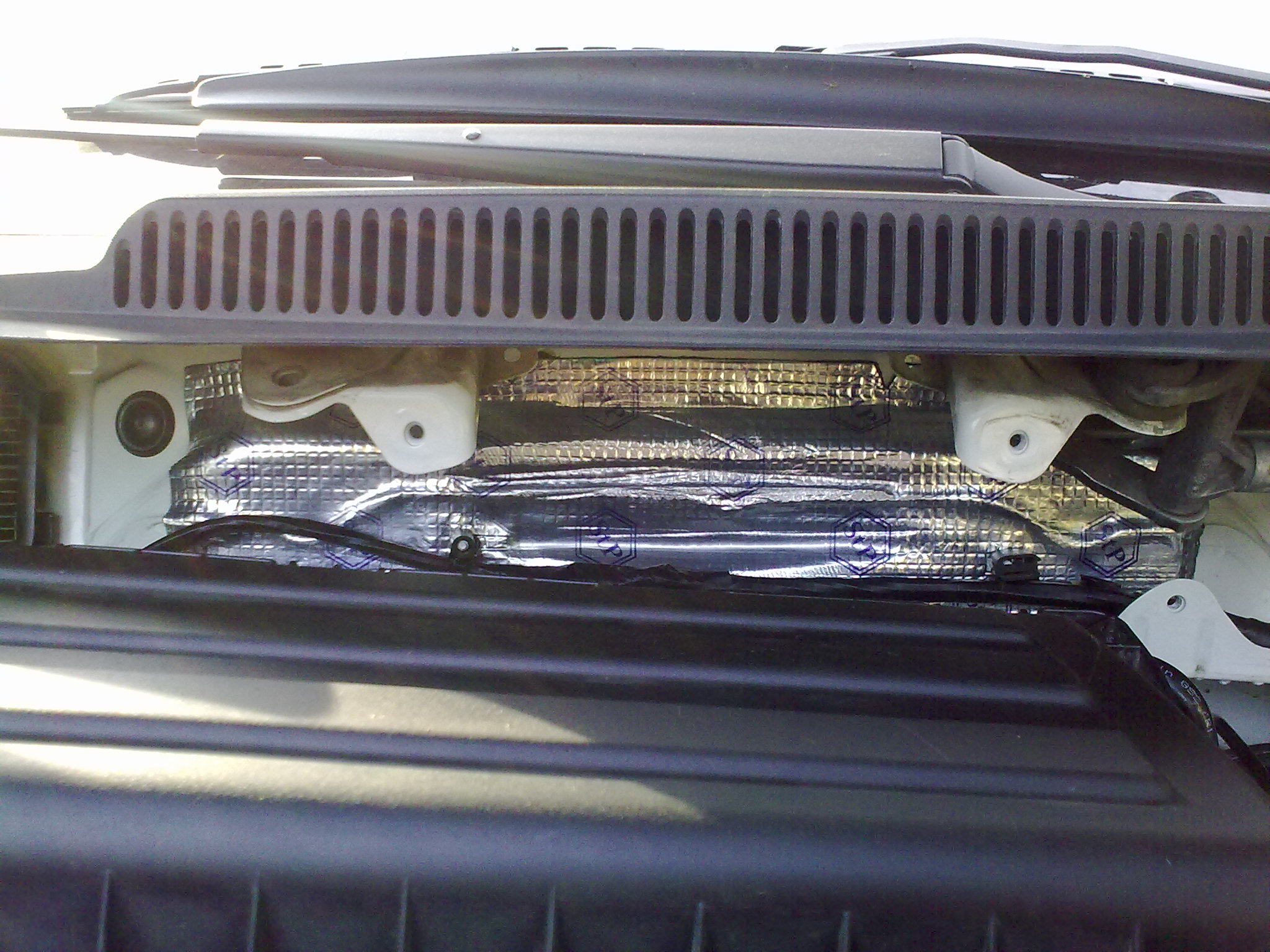

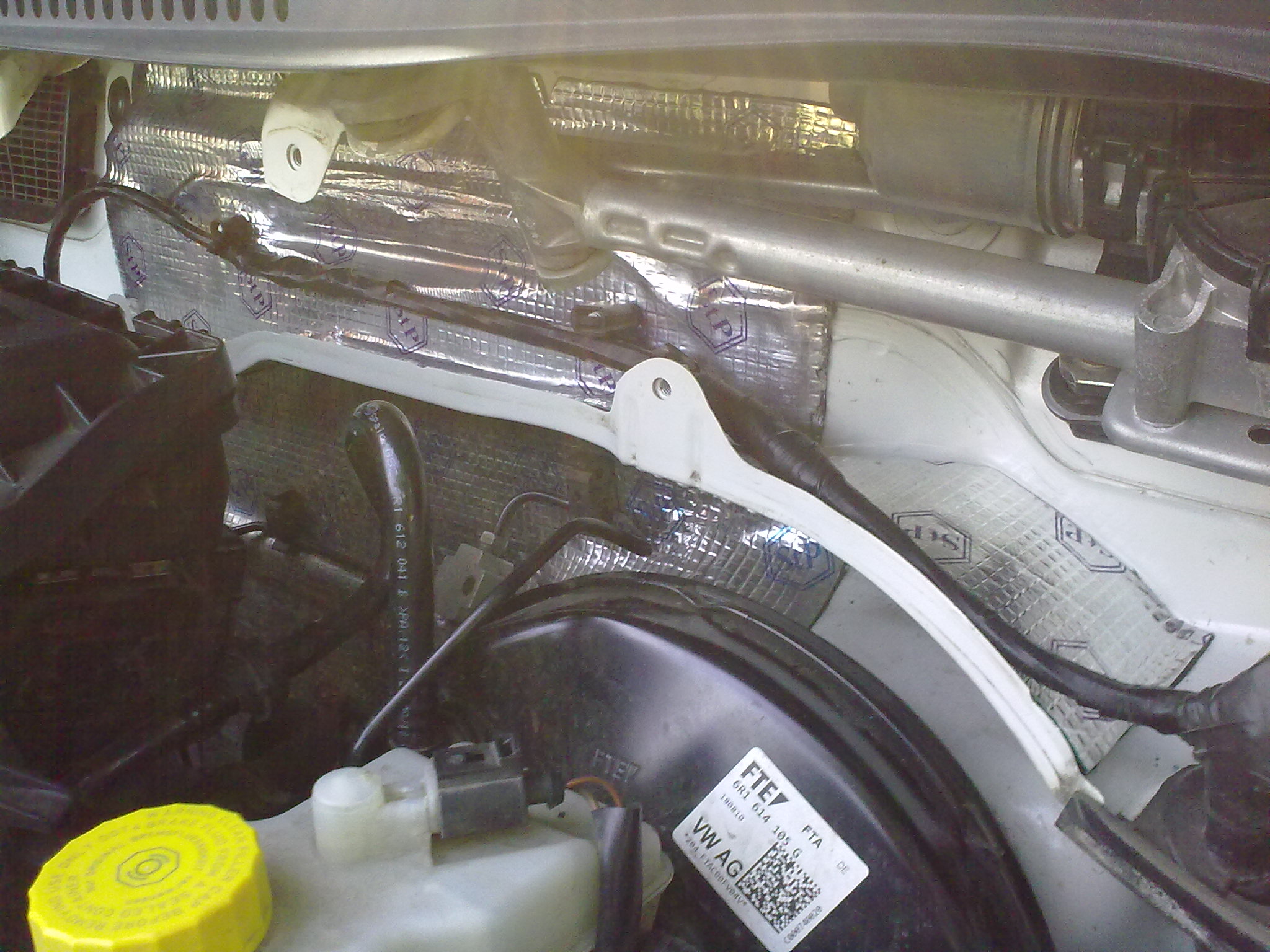

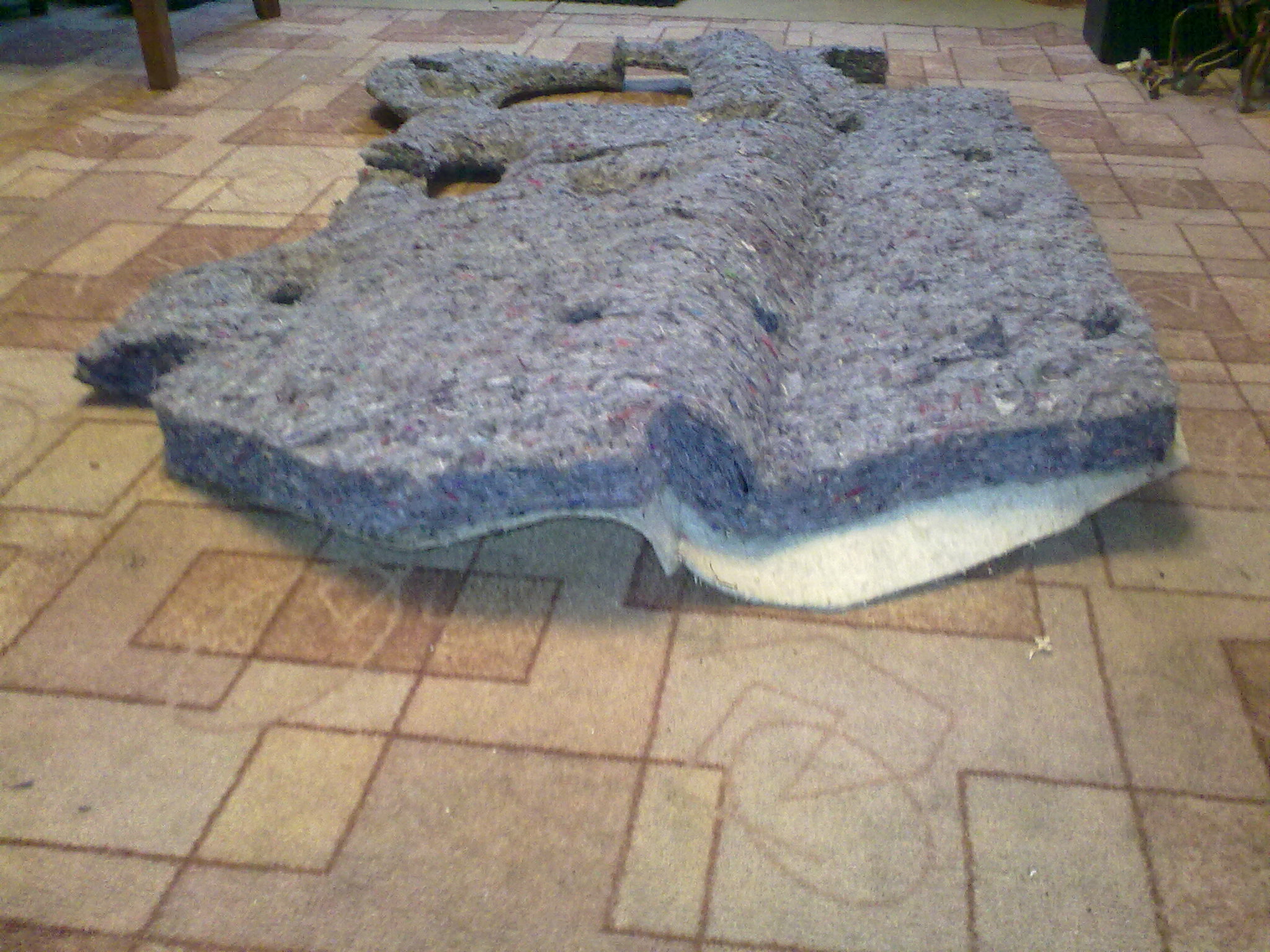

Привет всем!
Хрюканье движка победил следующим образом.
1) Моторный щиток со стороны движка Бимаст бомб.Цельный лист подгонял, почти на весь щиток получилось.
картонное лекало разов 10 всовывал, для точной вымерки размера.Феном разогревал и валиком раскатывал.(отвалится токо с краской)
2) На крышку закрывающую механизм стеклоочистителя (внутрь) наклеил Бимаст Супер, верхнюю часть щитка за этой крышкой тоже самое Бимаст Супер.
3) Из салона на моторный щиток вырезал квадраты примерно 40\40 со стороны пассажира , и со стороны водителя чуть по меньше 30\35 и подрезал угол.,тоже Бимаст Супер.
Поднял войлок сделал подпорки под него, почти под самый верх получилось наклеить.(бардачек снимал)
4) Тоннель над резонатором Бимаст Бомб,тока тоннель остальной пол сделал Голдом.
5) Со стороны дв. еще из войлока вырезал шумку, поверх Бомба.
Вот кое какие фотки.
Комментарий к файлу: Войлок мягкий,толстый, наклеен на тонкий,жёсткий 4 мм войлок.

abarkaev1
и что вышло в итоге, рыканье от работы двигателя/выхлопной системы слышно в салоне ?
Сообщения: 339
Откуда: Москва ЮВАО
Благодарил (а): 340 раз.
Поблагодарили: 269 раз.
на 4000 неназойливо,да и звучит как то по другому.Выхлопную систему вообще не слышу. Войлок рулит.
5 из 5
