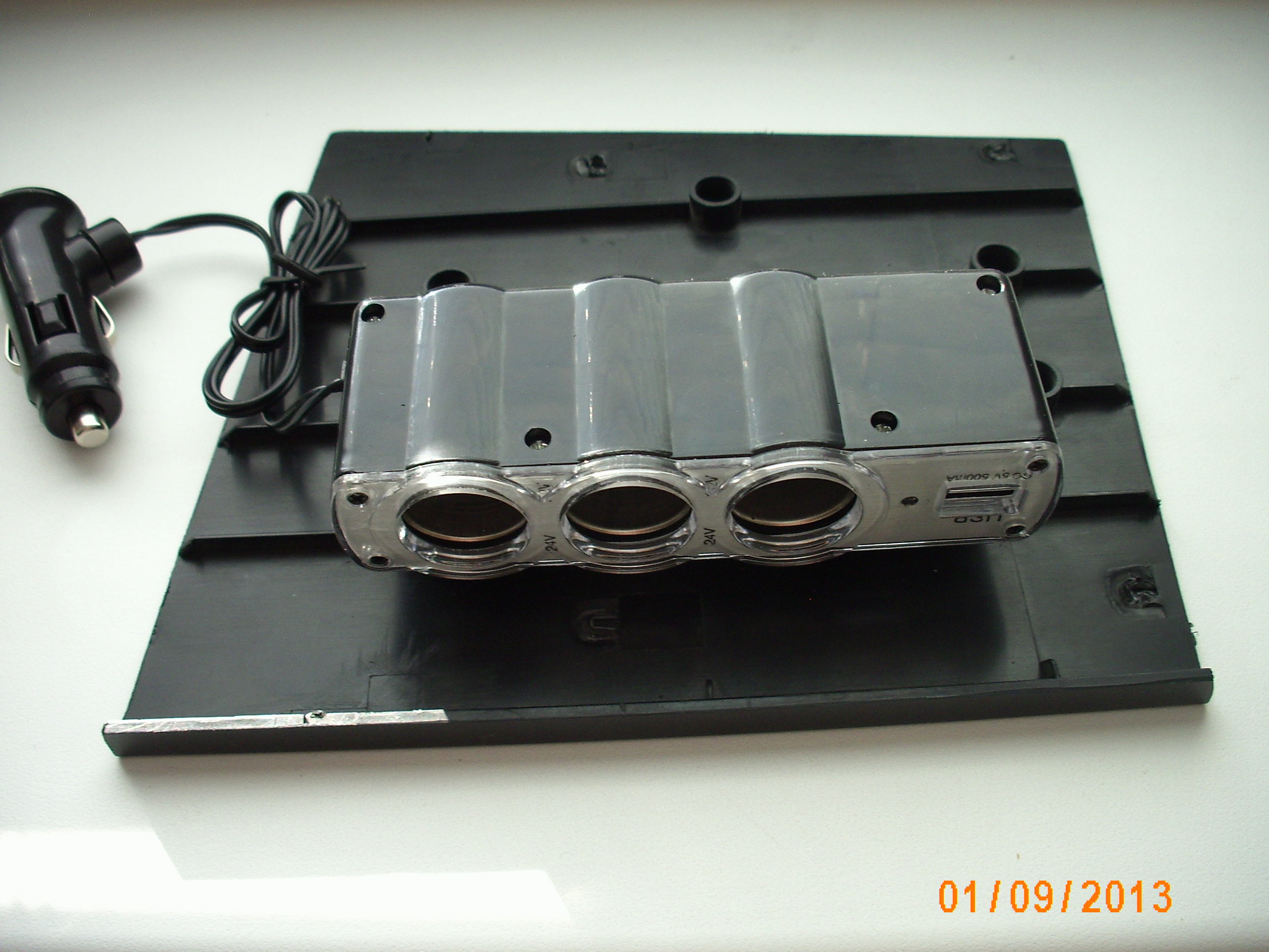

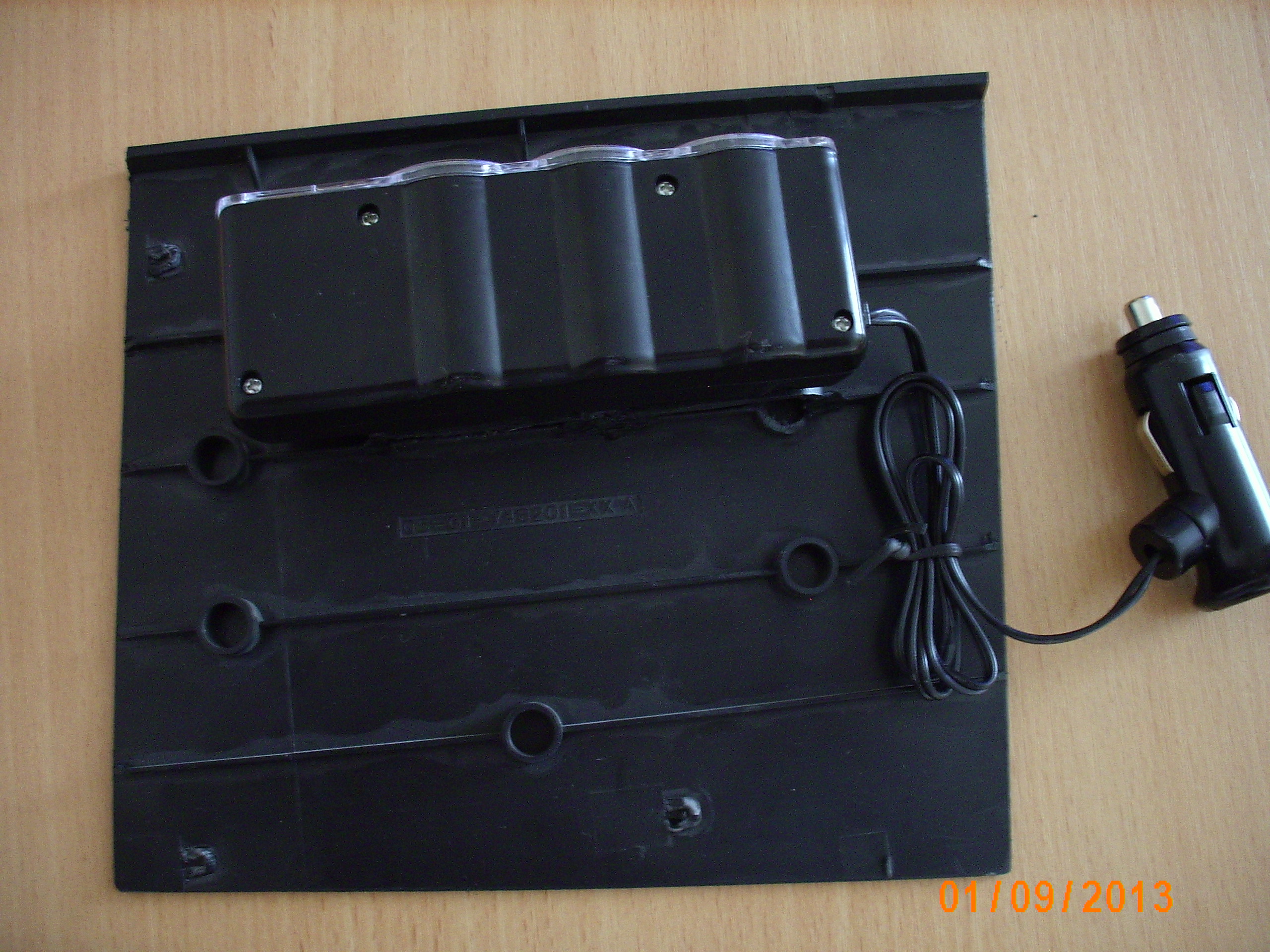

Сделал полку, может кому пригодится.
Ну, инженер минус строитель...все по полочкам разложил! ;)
мне кажется, ИМХО, это колхоз!

А мне как раз кажется совсем наоборот: вполне себе нечего.
Отверстия сверлил под полку?

Нет, две полоски пластика (с обоих сторон снизу поддерживают полку) на двухсторонний резиновый скотч.

respekt Хорошая идея для тех, кто не пользуется данным пространством.

Инженер-строитель, оно конечно здорово, но... Если уж начали рассказывать , то пожалуйста скажите про материалы, способ крепления. Хорошо бы еще и чертежик с размерами ;) .

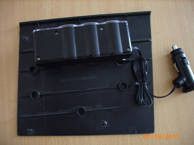

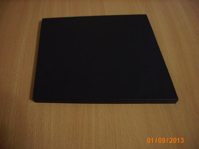

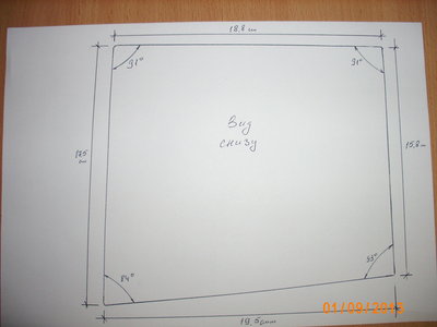

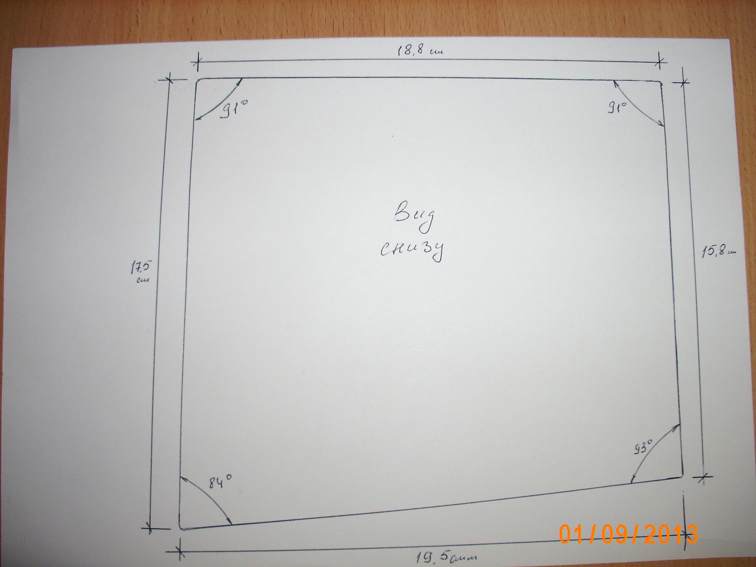

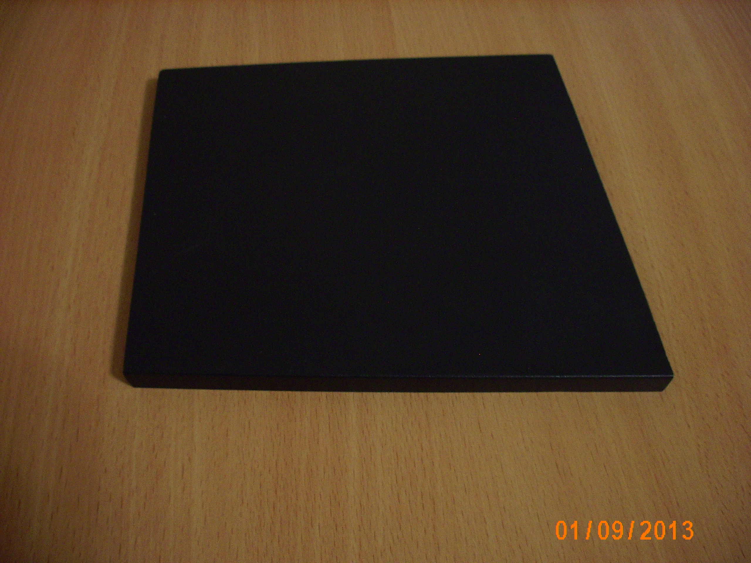

Материал- пластмасса цвета панели, плотно садится в нишу и ложится на две пластмассовые полоски (остатки после выпиливания полки), закрепленные двухсторонним резиновым скотчем к нише под полкой (с обоих сторон ниши). Обращаю Ваше внимание на неправильную форму ниши. Первоначально, по чертежу необходимо изготовить из плотного картона макет полки (чтоб не испортить заготовку из пластмассы), примерить ее в месте установки и если устраивает высота посадки и наклон, по картонке выпилить заготовку из основного материала, напильником и наждачной бумагой аккуратно обработать края. Снизу полки на мелкие шурупы закрепил тройник прикуривателя.

Откуда пластмассу брал такую, уважаемый?

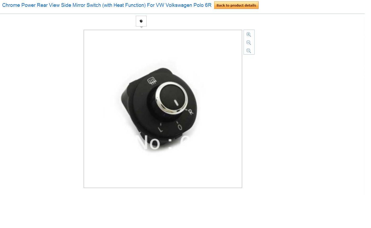

Кто-нибудь ставил такую крутилку. Судя по описанию, она идет на Polo 6R, с виду на Седан вроде пойдет
Хромированые вставки
Перекл.зеркал.JPG [ 43.25 КБ | Просмотров: 6145 ]
Вот ссылка на Чайна-сайт
Цена правда кусается.
Заказал в конце октября. Ещё не пришла посылка. Правда заказывал у другого продавца и цена в 3 раза меньше.
http://www.aliexpress.com/item/OEM-Brus ... 25881.html
Сообщения: 393
Откуда: Нижний Новгород
Благодарил (а): 105 раз.
Поблагодарили: 110 раз.
Имя: Серёга
Начиная с октября-ноября посылки с Китая долго идут, перед Новым годом всегда такая хрень.
А переключатель точно на седан встанет?
Это транспортировочные боковушки компьютерных серверов. Целенаправленно не искал, просто попалась под руки.

Kolmar06 писал(а):
Сегодня забрал и поставил за 2 минуты. Смотрится неплохо.
