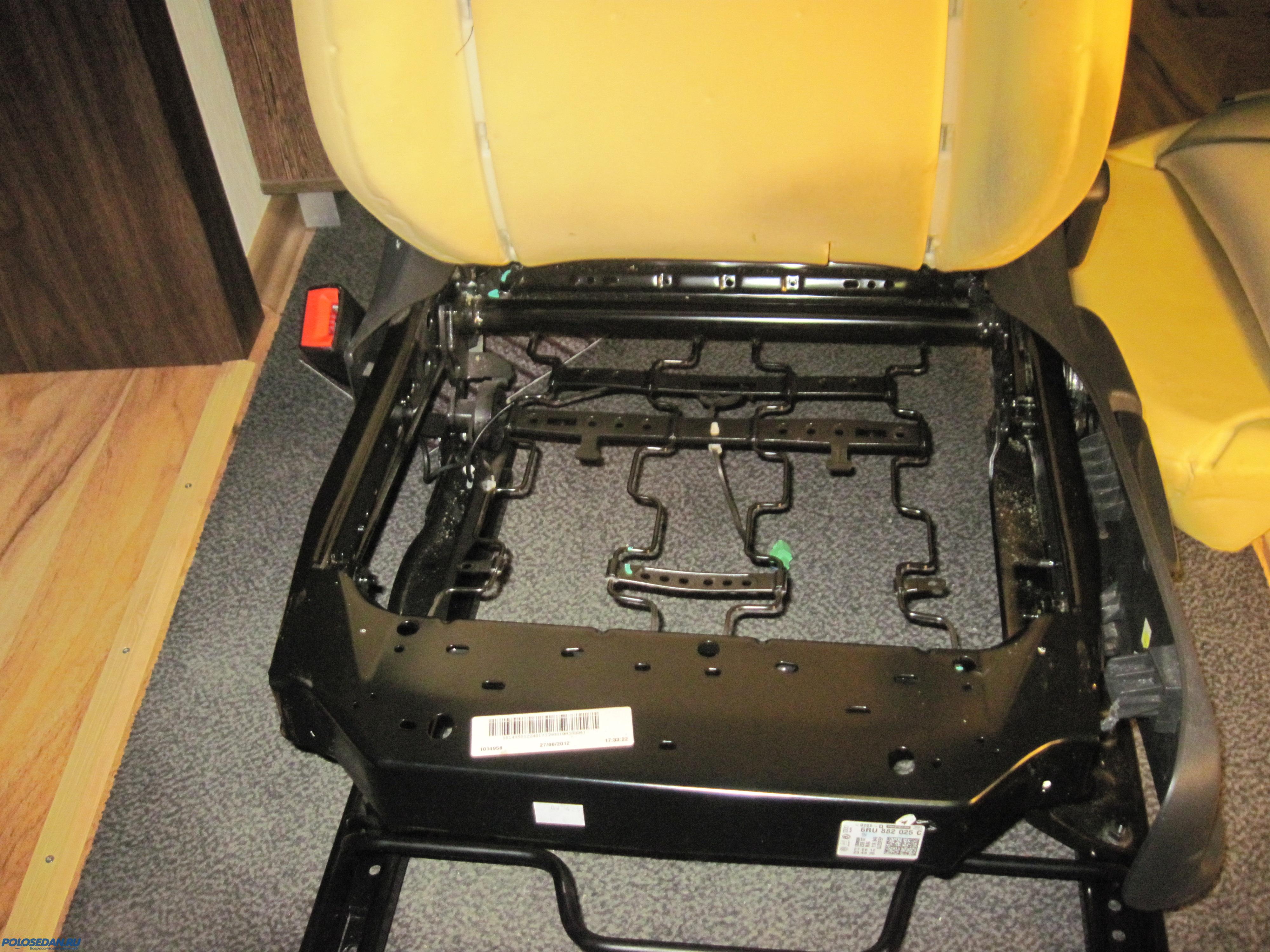

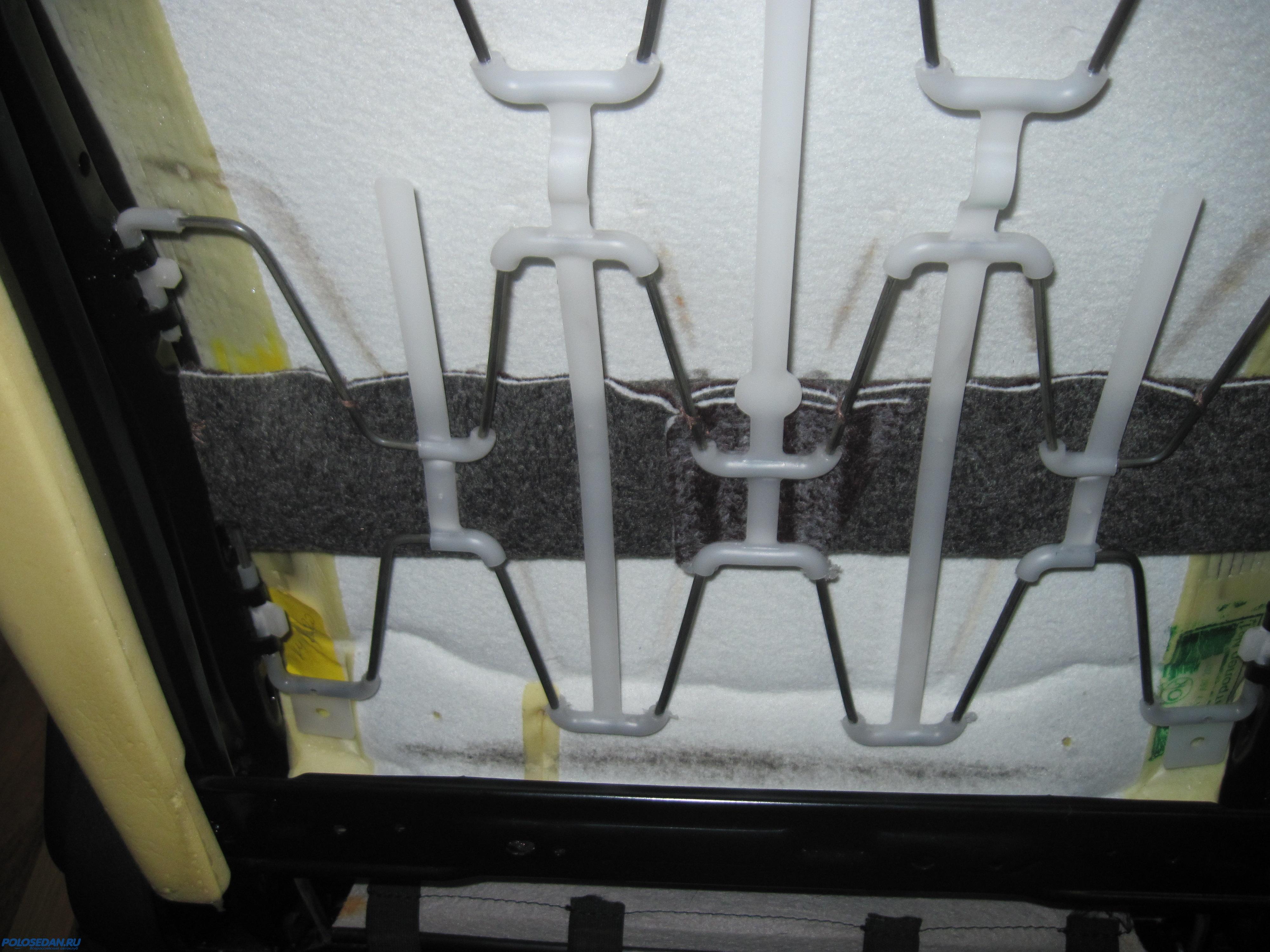

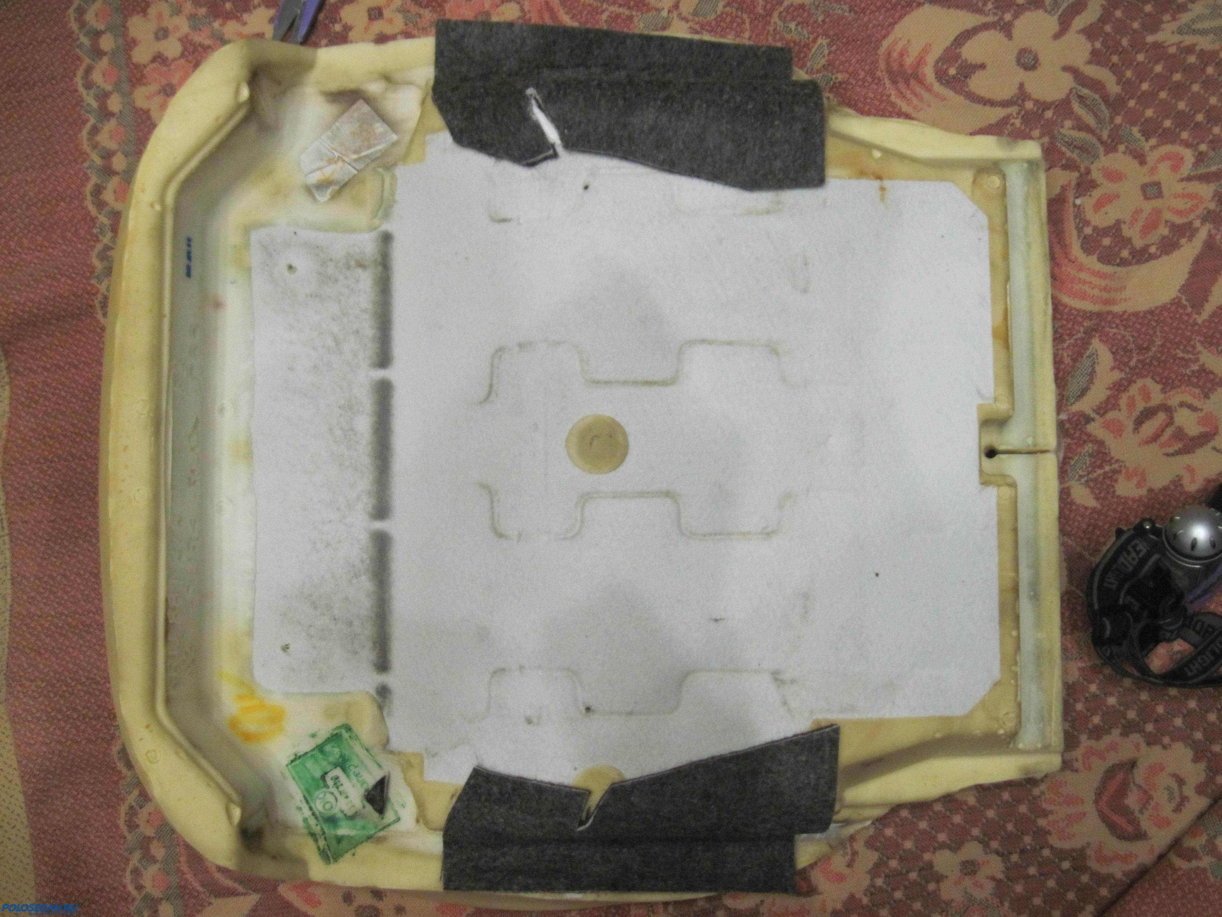

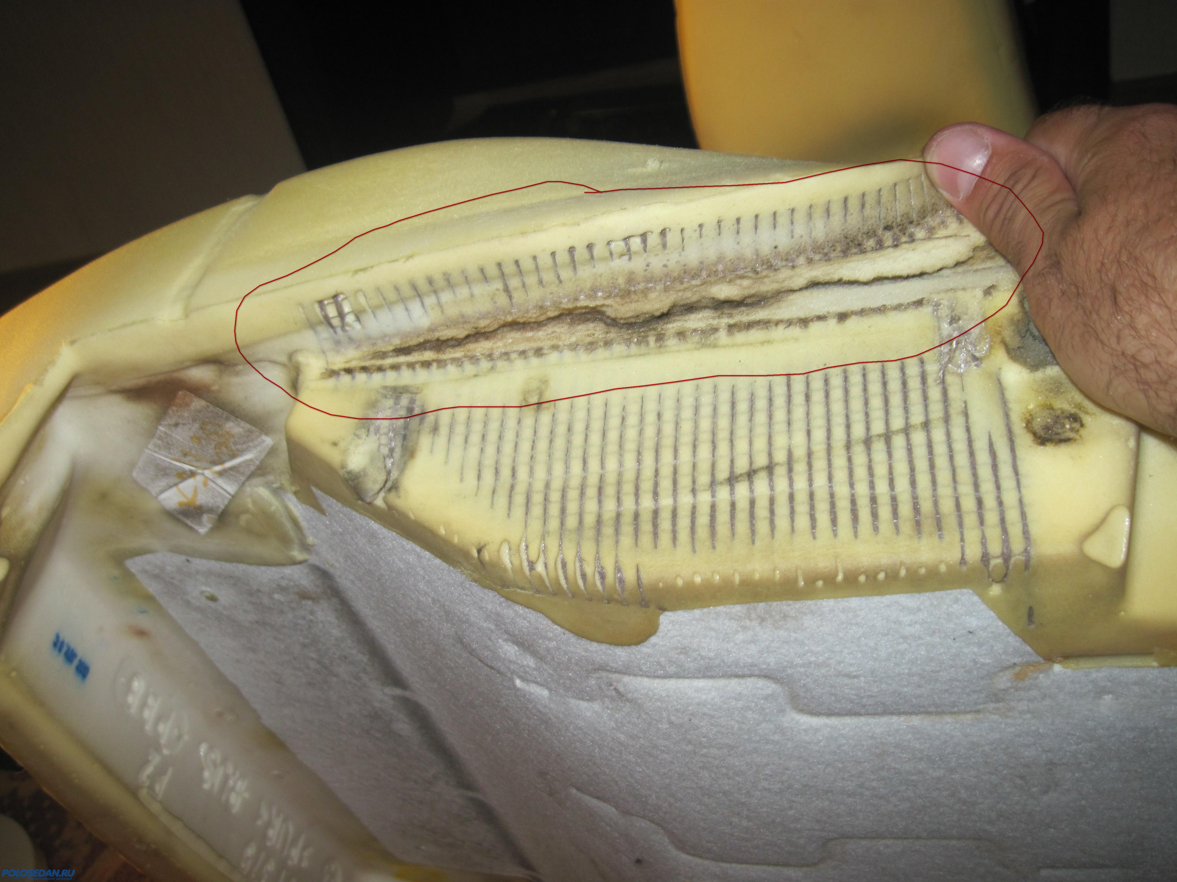

вот и я решил постирать обувку переднего водительского сиденья.Т.к почти за 5 лет стала изрядно грязной. Химчистка дороговата да и грязь думаю уже въелась. Пенный очиститель не так эффективен.
И так по порядку. Кресло снял и принес домой, чтоб удобнее было разбирать. Подголовник и его направляющие снял в машине, все без проблем. Дома со снятием обивки пришлось повозиться) Тяжеловато стягивать обивку спинки за счет отжима железных колечек. В итоге когда все разобрал, был буквально в шоке от состояния сидушки, она буквально с боков была вся изорвана. Думаю такое состояние у всех, кому поменяли каркасы по гарантии но не заменили при этом сами сидушки! В итоге там все также сыплется. Для ремонта использовал подручный материал: клей универсальный и коврик для ног, купленный в фикс прайсе за 45 рэ. Обивку постирал, сиденье подлатал. Даллее я посмотрел на спинку, видно, что как такового поясничного нет, но там есть с боку дырки. Похоже к нам можно поставить поясничный упор от других моделей вага. Я вначале хотел натянуть там ремень, но потом передумалось. В итоге использовал тотже коврик для ног, который был уже задействован для ремонта сидушки. Из большего остатка я скрутил валик, примерно 3-4 оборота. Засунул за каркас спинки (примерно в район поясницы) и пришил нитками за каркас. Тут уже каждый может под себя сделать. На фото выглядит как сплющенный, но на самом деле немного не так). На следующий день все собрал, пропылесосил. Вместо стальных колец использовал стяжки,купленные в том же фикс парйсе за 45 рэ). В итоге сделал под поясницу и постирал. затраты 45 +45=90 рэ за ремонт. Потом когда жена села за руль, говорит, ты что-то с сиденьями делал. Я говорю что изменилось? ОН сказала что стало удобнее сидеть, спине лучше!

Постирал обивку передних сидений, поролон водительского кресла надорван со всех сторон (штатная изоляция кромок присутствовала на своем месте), мое мнение - поролон не режиться, а банально рвется из-за не очень продуманного каркаса сидушек или низкое качества самого поролона. Поролон проклеил, усилил моделином, чехлы постирал в машинке. Если кому понадобиться - не нужно выдергивать пластмассовые втулки крепления подголовника, когда снимете материал со спинки до середины просунуть руку и отжать пальцами фиксаторы втулок и выпихнуть их вверх(целее будут).
