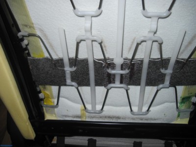

Кто нибудь снимал ткань с сидений? Хочу постирать оббивку. Паролон с тканью отделил от каркаса, а как разделить ткань и поролон так и не понял, был кого нибудь опыт в данном действии? Поиском пользовался, ничего конкретного не нашел

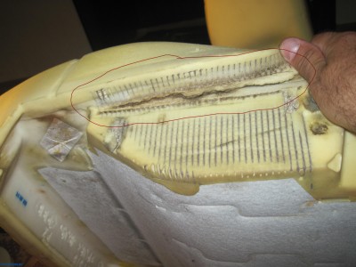

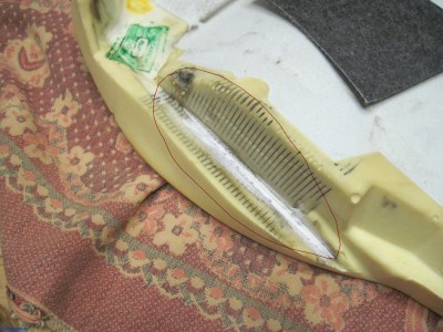

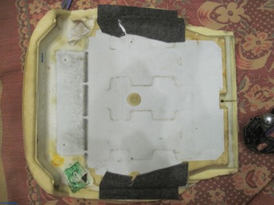

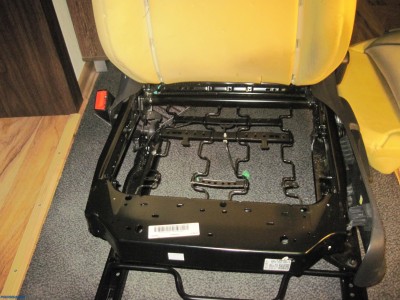

вот и я решил постирать обувку переднего водительского сиденья.Т.к почти за 5 лет стала изрядно грязной. Химчистка дороговата да и грязь думаю уже въелась. Пенный очиститель не так эффективен.
И так по порядку. Кресло снял и принес домой, чтоб удобнее было разбирать. Подголовник и его направляющие снял в машине, все без проблем. Дома со снятием обивки пришлось повозиться) Тяжеловато стягивать обивку спинки за счет отжима железных колечек. В итоге когда все разобрал, был буквально в шоке от состояния сидушки, она буквально с боков была вся изорвана. Думаю такое состояние у всех, кому поменяли каркасы по гарантии но не заменили при этом сами сидушки! В итоге там все также сыплется. Для ремонта использовал подручный материал: клей универсальный и коврик для ног, купленный в фикс прайсе за 45 рэ. Обивку постирал, сиденье подлатал. Даллее я посмотрел на спинку, видно, что как такового поясничного нет, но там есть с боку дырки. Похоже к нам можно поставить поясничный упор от других моделей вага. Я вначале хотел натянуть там ремень, но потом передумалось. В итоге использовал тотже коврик для ног, который был уже задействован для ремонта сидушки. Из большего остатка я скрутил валик, примерно 3-4 оборота. Засунул за каркас спинки (примерно в район поясницы) и пришил нитками за каркас. Тут уже каждый может под себя сделать. На фото выглядит как сплющенный, но на самом деле немного не так). На следующий день все собрал, пропылесосил. Вместо стальных колец использовал стяжки,купленные в том же фикс парйсе за 45 рэ). В итоге сделал под поясницу и постирал. затраты 45 +45=90 рэ за ремонт. Потом когда жена села за руль, говорит, ты что-то с сиденьями делал. Я говорю что изменилось? ОН сказала что стало удобнее сидеть, спине лучше!

Постирал обивку передних сидений, поролон водительского кресла надорван со всех сторон (штатная изоляция кромок присутствовала на своем месте), мое мнение - поролон не режиться, а банально рвется из-за не очень продуманного каркаса сидушек или низкое качества самого поролона. Поролон проклеил, усилил моделином, чехлы постирал в машинке. Если кому понадобиться - не нужно выдергивать пластмассовые втулки крепления подголовника, когда снимете материал со спинки до середины просунуть руку и отжать пальцами фиксаторы втулок и выпихнуть их вверх(целее будут).

а зачем вам пластик снимать? я все разобрал без снятия пластика. стягиваем обивку, и подушка уже так снимается. самое сложное это кольца металлические разгибать которые обивку крепят

В этом сообщении есть необходимая информация. Если мне не изменяет память, то шток регулировки наклона спинки сидения проходит через разрез в ткани обивки. И со снятым пластиком гораздо легче проделывать все манипуляции.

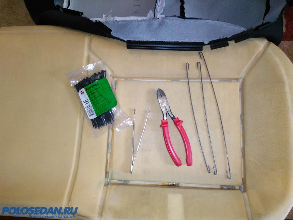

Всем привет!

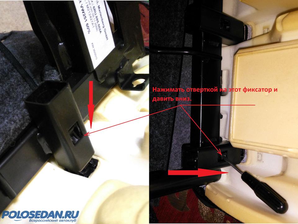

Досталась мне машина от не очень чистого бывшего хозяина. Точней ездил и ездил за чистотой видно глядел, как уж придется. Но суть не в этом. Начал я свою кипучею деятельность с заднего дивана и подголовников. Про них я уже писал статью.(YuSer) Выше в сообщении сделал ссылку.
Теперь очередь пойдет о заднем диване. Особо не чего расписывать. Как снять сиденья очень хорошо расписано в книге
VW Polo Sedan Руководство по эксплуатации, техническому ремонту и обслуживанию ((Третий Рим), (За рулем)) на ваш выбор. А так же полно всего в сети интернет. С нижними сиденьями (сидушками) заднего дивана все просто. Снимаем фиксаторы по бокам каркаса из проволоки, дальше загибаем, т.е. снимаем обивку с сиденья. А точней нам надо ее загнуть и откусить все кольца по периметру. Все обивка снята, а теперь вынуть проволоку из обивки и можно стирать в стиральной машине со средством жидким для черных и темных вещей + добавить Ванишь. Там уж кто, как и с чем будет стирать. Режим так же выбирать, как вам хочется. Материал вроде не садится. Со спинкой заднего дивана тоже не очень сложно. Расстегиваем молнии по бокам, уже на снятых и демонтированных спинках. Разъединяем пластиковый фиксатор, который в низу. Берем и отгибаем, приподнимая каркас спинки вверх. Нам сразу видно фиксаторы направляющих подголовников. Отверткой нажимаем на фиксатор, и, надавливая на них, вниз выводим из зацепления (отмечено на фото). Дальше вынимаем их с обратной стороны. Такую же практически процедуру проводим с Размыкающей штангой (штучка для складывания сидения, отмечена цифрой 4 на фото). С боку видно как она крепится. Выставляем ее на фиксаторе на середине, снимаем ее шлицевой тоненькой отверткой. Дальше вынимаем из спинки после сжимаем фиксатор Розетки (штучка через чего она проходит, отмечена цифрой 3 на фото) и вынимаем из спинки. Убираем каркас в сторону. Так же как и с нижним сиденьем проводим процедуру отсоединения обивки от поролона. После вынуть проволоку из обивки и можно стирать в стиральной машине. После стирки собираем все обратно. Но уже в обратной последовательности. Ставим все на стяжки и затягиваем их примерно так же как были сжаты родные кольца. Стяжки берем шириной 4мм и длиной примерно 100мм120мм (Я лично, пользовался 3мм на 120мм, но лучше пользоваться теми какие написал выше.) Кто скажет что они лопнут я не верю.
