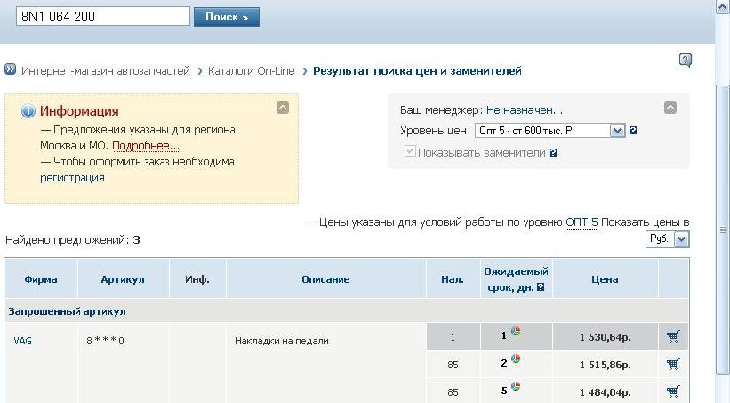

В начале сентября, они там то появляются то пропадают, 1800 это со склада в России, 900 из за бугра (ждать дольше15-20 дней)
Комплект накладок на педали
накладки.jpg [ 22.06 КБ | Просмотров: 4645 ]
http://plentycar.ru/autoparts/8N1064200
http://www.Магазин автозапчастей/price.aspx?pcode=+8 ... tScripts=0
а ниже картинка без регистрации в Экзисте

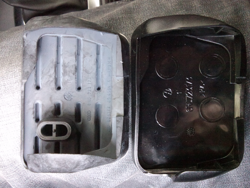

2 Fan_FERRARI,
выше, собственно, все написано подробно, я себе взял вот что (у меня АКПП):
VAG 8N0 723 173 E Накладка педали тормоза;
VAG 8N1 721 647 B Накладка педали газа.
Официально эти накладки от Audi TT/TTS Coupe/Roadster. Обошлось в 1555,19 руб. Покупал в сентябре на Магазин автозапчастей.
Накладка на газ встает без проблем. На накладке тормоза присутствует технологический выступ, который должен по идее вставляться в отверстие на педали, т.к. у нас отверстия нет, то выступ аккуратно удаляем. Я использовал канцелярский нож.
Ниже дам фотку отличия старой накладки тормоза и новой. Выступ, который нужно убрать на фото видно.
