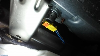

Подскажите пожалуста как снять разъем с подушки пассажира?
Отключение подушки безопасности пассажира
IMG_20150726_215152.jpg [ 1.28 МБ | Просмотров: 9154 ]
Сообщения: 8094
Новиков Алексей,
viewtopic.php?f=16&t=3151&start=0
на всякий случай
