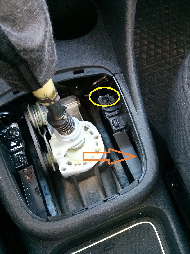

Сегодня поймал сверчка под юбкой ручки КПП. Снял юбку небольшим уcилием потянув сверху-справа за "эко-кожу".
Дребезжала неведома-фигня (дялее язычек), выполняющая неведомо-аэродинамическую бабуйню. В общем подложыл по стрелке на фото скрученый паралончик, дабы опустить на треть/пол сантиметра "язычек" и заблокировать его свободную вибрацию.
Тем не менее остался некий металический чуть слышный редкий "бздынььь". Думаю от неопознанной металлической закладки под правым саморезом, слегка видна на фото, но при заведенном авто - не слышно.
Едем дальше...

Да я вот подумал, может те трубки/бачки/крышки сделаны из теплостойкого материала/пластмассы не возгорающейся при, например, 120 градусах. А губка/паралон, думаю, займется без проблем.
Комментарий к файлу: Желтый овал - странная металическая "подложка". Оранжевая стрелка - место куда засунул трубку паралона.

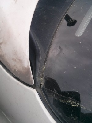

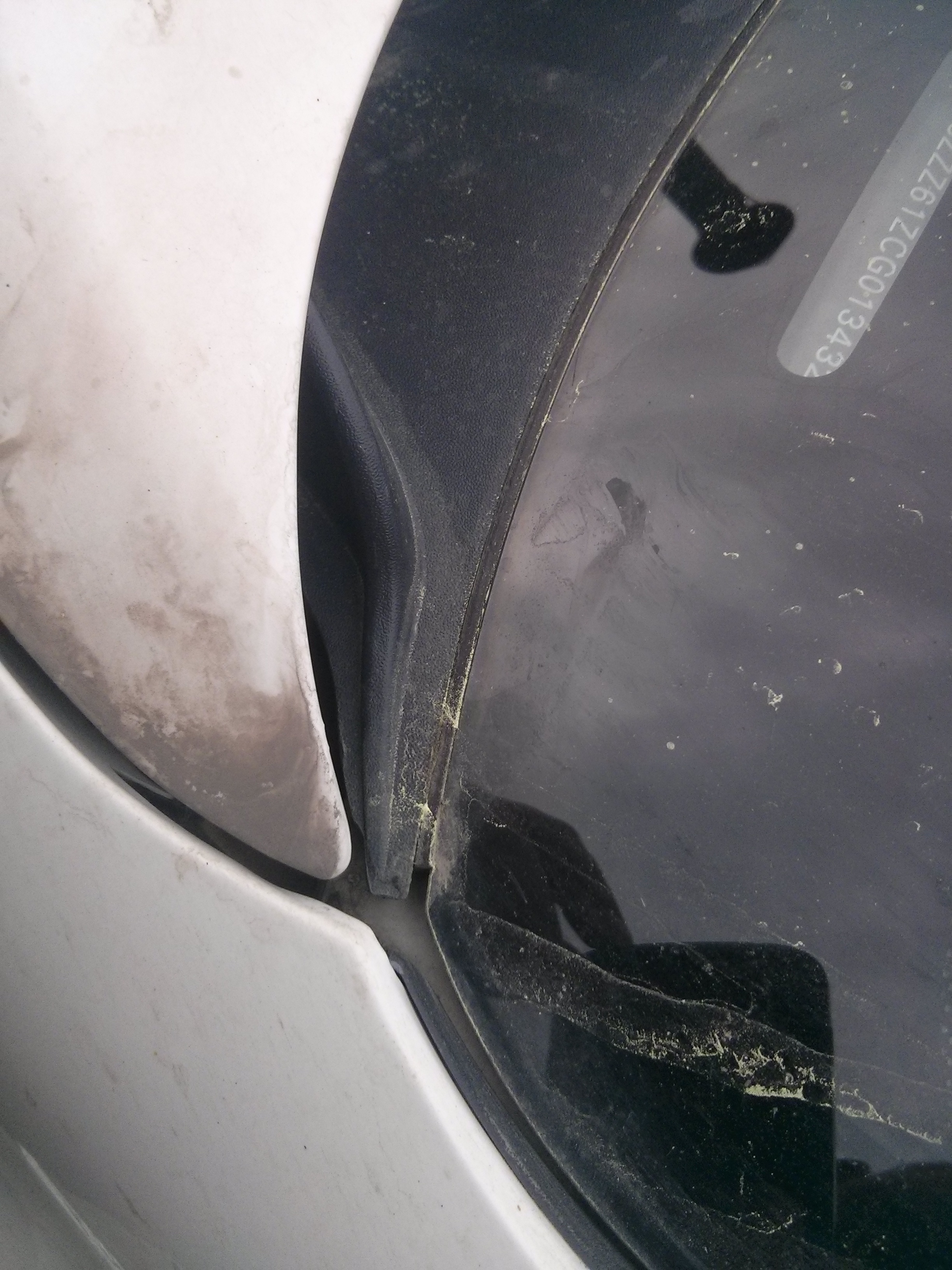

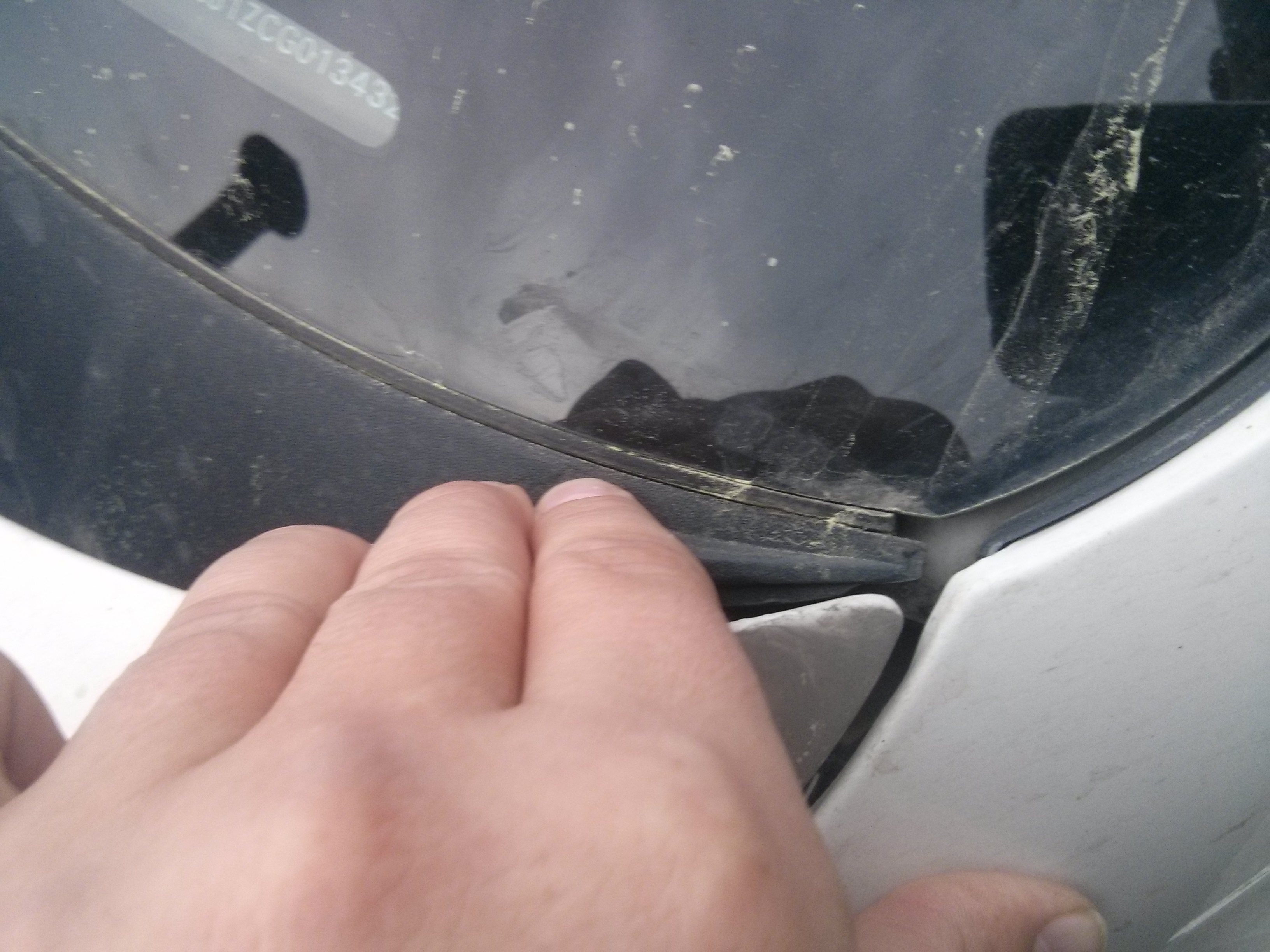

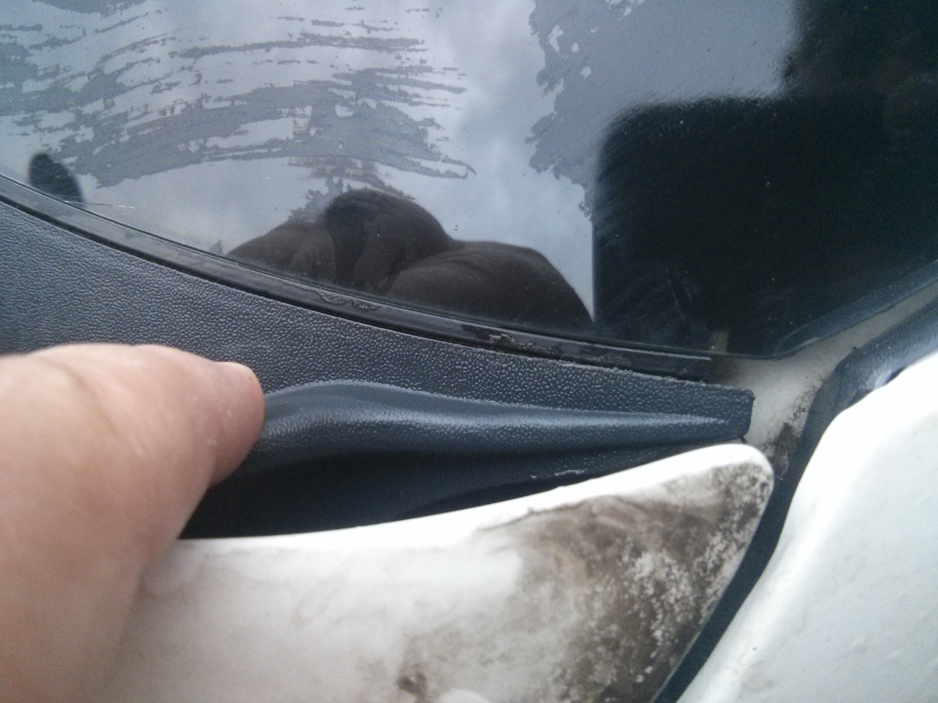

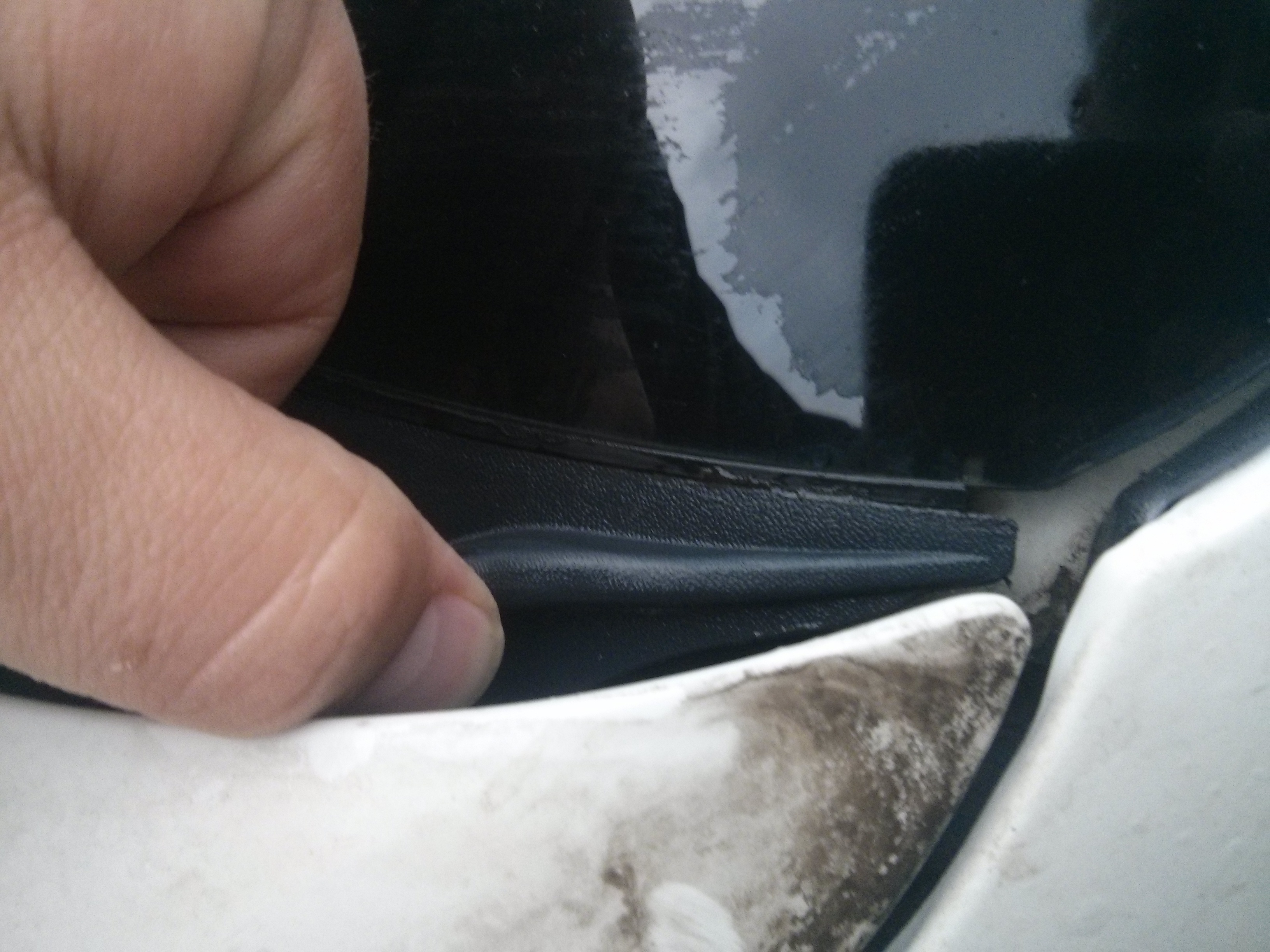

Надоел скрип в левом нижнем углу лобового стекла. По ощущениям панель об стекло. Но мне кажется скрипит водоотводящий короб об стекло. Если полить водой и по надавливать оттуда выделяется много песка (грязи). Разобрать почистить конечно не проблема ну я думаю эта мера временная. Как думаете что можно сделать?
Как этот короб сделан на поло хетчбек?
