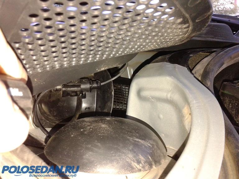

Зарегистрирован: 08 июн 2013, 01:22
Сообщения: 52
Откуда: Capaтов
Поблагодарили: 17 раз.
Гремело в районе бардачка. Оказалось не закреплена решетка воздухозаборника, которая находится со стороны правого дворника (см фото).
Дребезг задней полки устранили туго натолкав поролона через верхние отверстия в багажнике.
"Сверчки" в салоне VW Polo седан.Поиск.Устранение.
20141003_163909.jpg [ 163.65 КБ | Просмотров: 5936 ]
