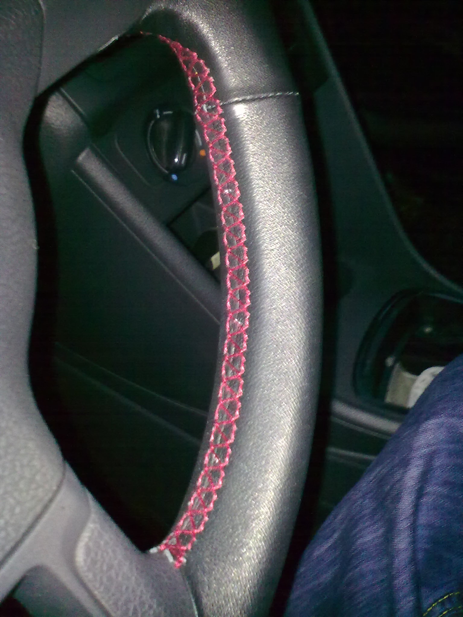

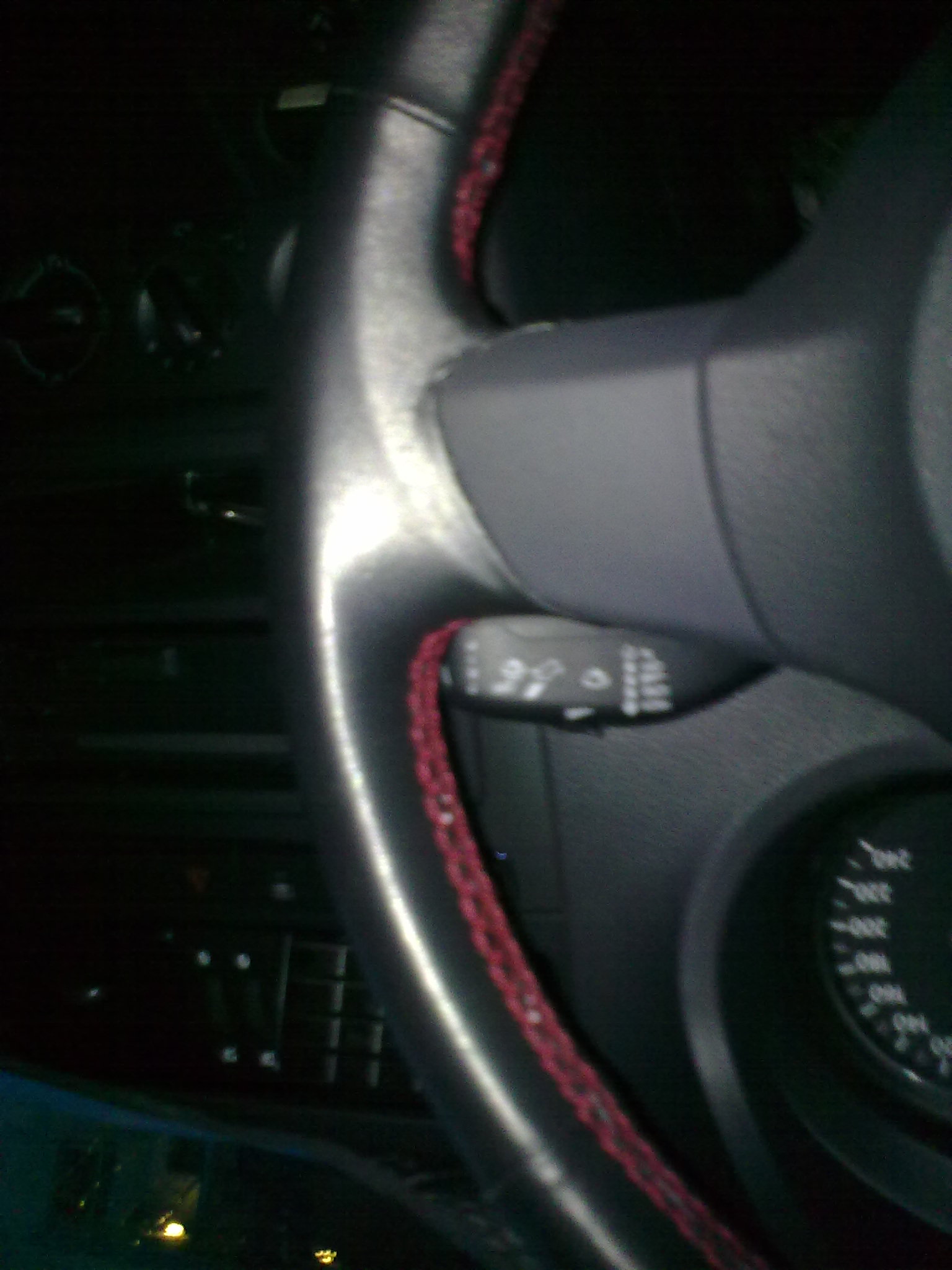

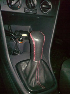

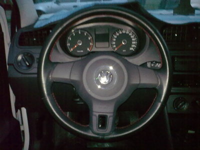

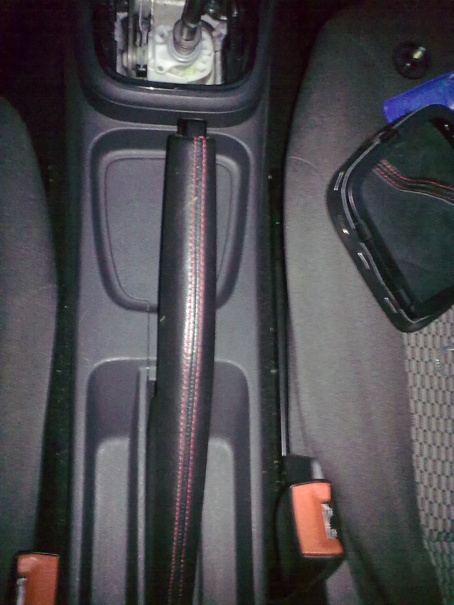

Спасибо Riv_2000 за хорошую работу. С твоего эскиза сделал такую зарисовочку.
Кожаный пакет обошелся в 30 рублей - стоимость ниток. Материал кожаная куртка.которая давно не нравилась.
Малый кожаный пакет своими силами
16082011552.jpg [ 403.67 КБ | Просмотров: 8639 ]
16082011554.jpg [ 272.2 КБ | Просмотров: 8639 ]
16082011550.jpg [ 469.87 КБ | Просмотров: 8639 ]
16082011546.jpg [ 417.29 КБ | Просмотров: 8639 ]
16082011545.jpg [ 371.66 КБ | Просмотров: 8639 ]
16082011542.jpg [ 1.07 МБ | Просмотров: 8649 ]
