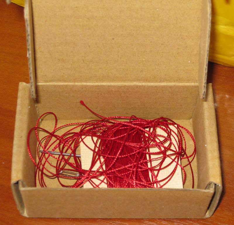

Пришла в БОЛЬШУЩЩЕЙ пенопластовой коробке. Так упаковать кусочек кожи и коробочку с нитками могли только зная, что ей месяц в самолете летать придется :-)

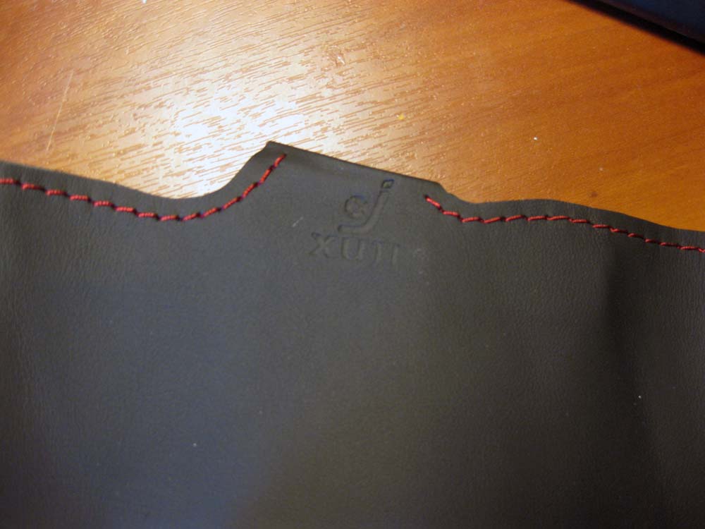

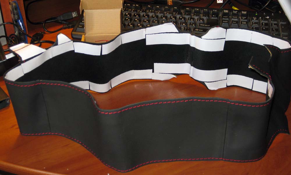

Кожа хорошего качества. Не идеальная, конечно, но я доволен. Матовая. В цвет салона. С клеймом, которое получается лицом к приборной панели при монтаже. На руку приятная. Немного тянется, но тянуть и не надо, а скорее наоборот. Прострочена хорошо. Концы швов связаны узелками, проклеены. Нитки - нормальные, толстые, при работе немного развиваются, но не фатально. Нитки не красятся. Цвет соответствует заявленному.
Количество стежков на противоположных сторонах детали разное (если шить шов "макраме", то это принципиально). Придется что-то придумывать.
Двухсторонний скотч наклеен. Скотч хороший. Хватает как положено 3M.

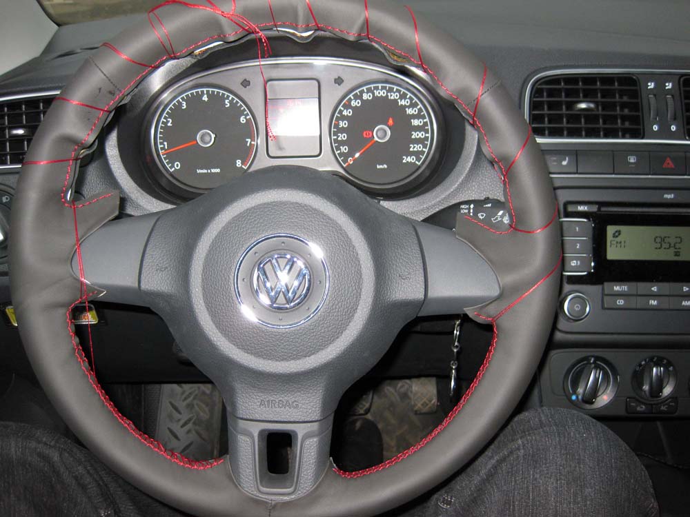

Я в воскресенье имел пару свободных часов и сел за монтаж конструкции. Успел сделать четверть (сектор на 16:00). Но это скорее от того, что я первый раз занимаюсь такого рода кожевенными работами. При должной аккуратности - глобальных проблем в монтаже нет. Огрехи есть, но куда уж без них. Например, пока не придумал как быть с несовпадающим количеством стежков. Или на спицах кожи больше чем надо (но больше - не меньше :-) )

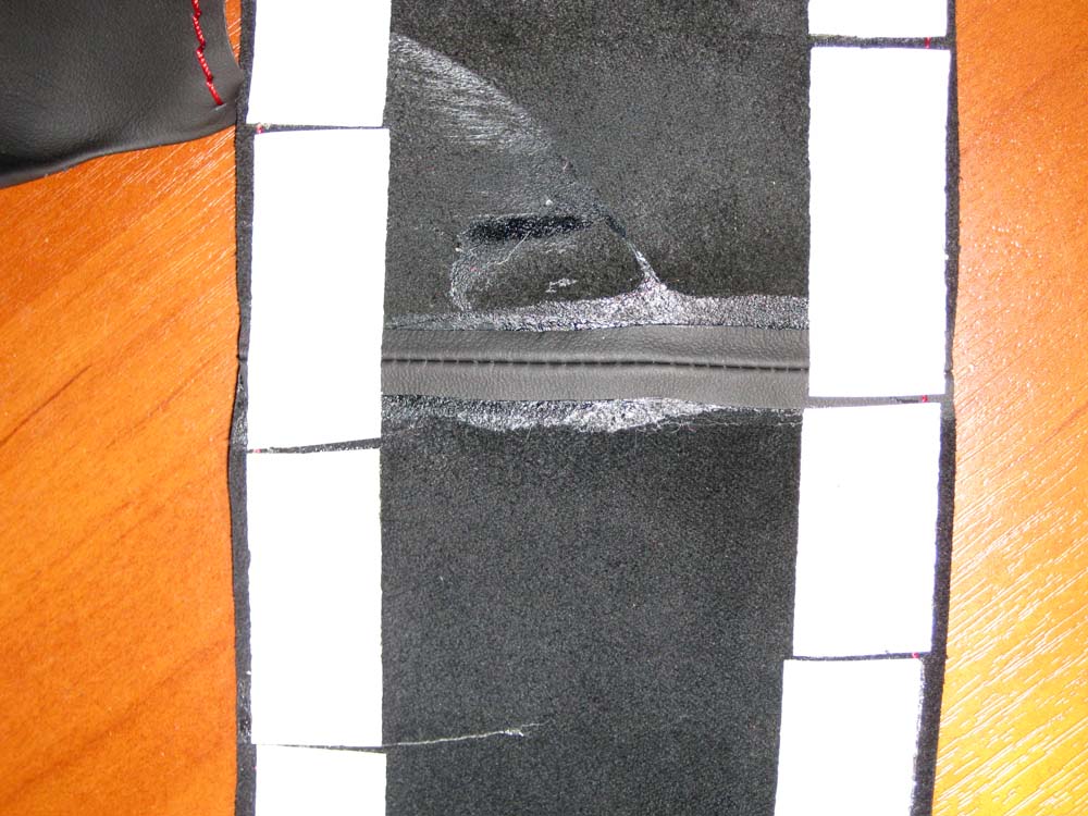

Комментарий к файлу: Проклееные швы.

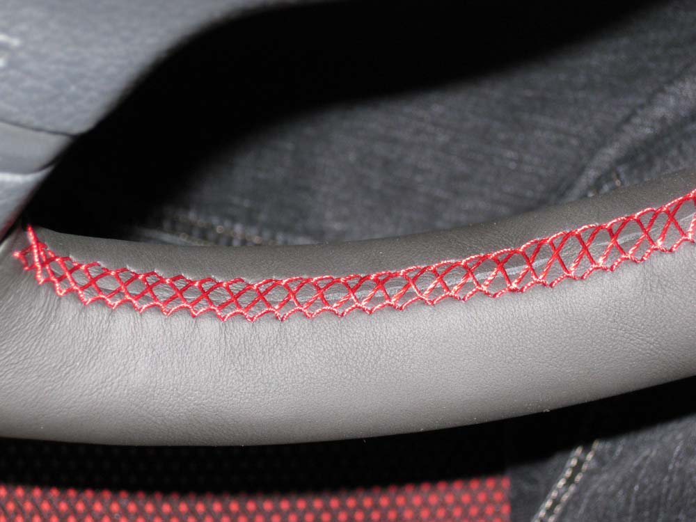

- Пишите про шов макраме, а используете sport2 (двойной макраме). Конечно, хозяин барин, но если китаезы рассчитывали именно на макраме, то нужно им и шить. У sport2 натяжение нити при прострочке более слабое. Опять же количество ниток для sport2 необходимо вдвое больше, хорошо если приложенного хватило.

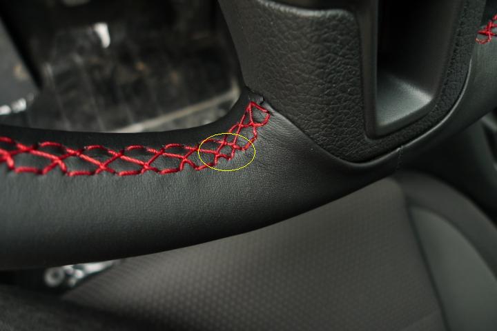

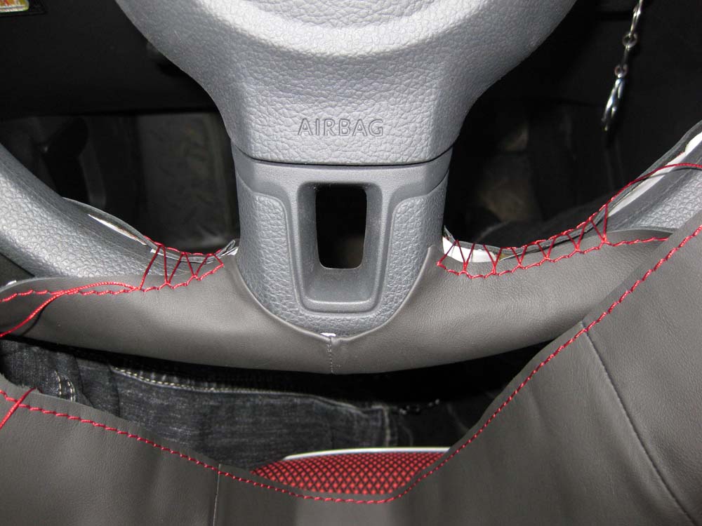

- Если количество стежков не совпадает, то ничего не остается как слегка нарушать рисунок шва (см. фото ниже). Замечал такие косячки даже немецких машинах, хотя если особо не приглядываться, то ни кто и не заметит.
- Начало и конец шва, а также всю заднюю сторону боковых спиц лучше шнуровать в каждый стежок (см. фото Руль GTI).

Спасибо огромное за внимание к данной теме. Работа действительно окончена. На нее потребовалось 3-е выходных, но признаюсь дело не в сложности, а в коротком световом дне :-) в воскресенье не могу заставить себя с утра идти делать, а иду уже к вечеру. Но как темнеет - шить невозможно.
Немного подробностей проделанной работы.
Алгоритм установки примерно такой:
1) Протираем руль, если у кого он успел засалиться.
2) Надеваем всю деталь на руль. Натягивается вполне с необходимым усилием.
3) Руль прямо.
4) Шить я начал с нижней правой четверти. Снизу вверх. Т.е. первый стежок получается сзади-внутри руля. Немного (ходя что там "немного" - "МНОГО") неудобно, но ничего :-) Отрываем липучку постепенно, по мере соединения краев. Если количество стежков не совпадет, то это не очень заметно т.к. заканчиваться будет между рулем и приборной панелью, под спицей (на 3 часа). Первый раз не стягиваем до конца, потом аккуратно стягиваем, равномерно.
5) Потом шил верхнюю часть руля с 3-часов через 12-часов на 9-часов. Следите за стежками. Косяки с количеством появляются сразу, но их легко убрать, как показано у Riv_2000. На самом деле когда начнете шить - сами увидите по рисунку, как быть. Это самая легкая часть.
6) Заканчиваем на левой нижней четверти. Наверное самая неудобная часть. Дверь рядом, под левой рукой. Кручение руля особо не поможет.
В некоторых местах данный китайский продукт сделан так, что два конца выкройки полностью друг друга перекрывает. Тут пришлось воду использовать. Кожа немного (немного!) садится при высыхании. Т.к. шил я несколько недель, то время у меня было.
Кожа из которой сделана выкройка тонкая и нежная. Если ее прокалывать, делать еще отверстия, то можно порвать. Я чуть не порвал когда пытался закрепить нитку. Будьте аккуратны. Но заводская прострочка великолепна. Я несколько раз распускал, вынимал нитки. Нитки раскручиваются, но скручиваются обратно.
Строчка действительно sport2 или двойное макраме. Просто по привычке сократил название... Простое макраме получается некрасиво. А что там хотели китайчата - кто их знает :-) На руку, что натяжение нитей слабее (полностью согласен с Riv_2000) - нет шанса вырвать прострочку из кожи. Я шил двумя иголками для быстроты т.к. нитку перевдевать неудобно. В комплекте было две иглы из, как полагается "китайского говнометалла", - не удержался проверил :-) Одна короткая, тупая, вторая длинная и острая. Шить удобнее всего первой. Ниток комплекте - море :-) у меня осталась половина мотка.
Скотч очень помогает в работе. Держит почти намертво. Можно и не шить :-)
Не обошлось без курьезов. Вот шью я, никого не трогаю, тут скук в стекло. Отрываюсь от работы, фокусирую перенапряженные глаза на том, что происходит снаружи: на меня испуганно смотрит девушка решившая, что мне не хорошо стало. Пока шьешь - находишься в очень оригинальной позе "воткнувшись" головой в руль или приборную панель. Вот такие внимательные люди попадаются у нас во дворах. Спасибо ей. bt

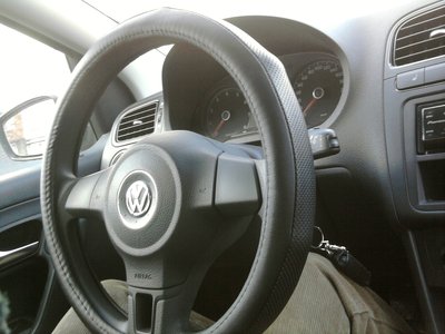

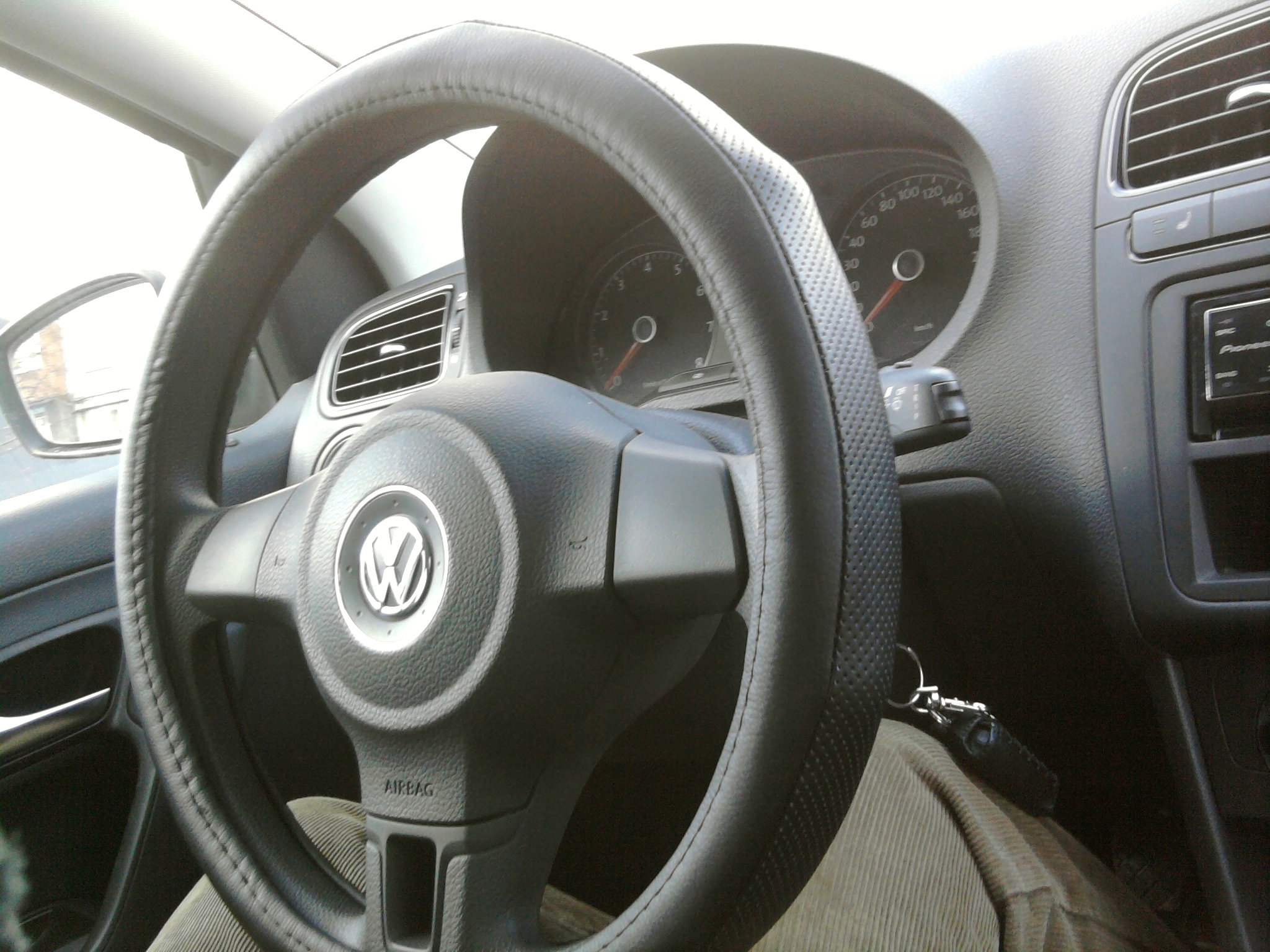

А я на днях поставил такую. По краям гладкий кожзам, в центре перфорированная.
Комментарий к файлу: Оплетко на баранка)

а что за перегибы? многоугольник получается umnik
Сообщения: 548
Откуда: г. Владикавказ
Благодарил (а): 118 раз.
Поблагодарили: 111 раз.
Да есть там какие-то как полусферы. Сначала не превычно было, терь привык. По ощущениям - вначале казался какой-то толстый руль. На ощупь мягкий, теплый. Доволен на все 100%. :grin:

Вышаркиваться будет наверное на выступах.

Время покажет. Видел и на BMV прорванные кожаные рули. А тут оплетка за 400.

Вы,конечно,извените,но получилось полное фуфло на фото.Кожаная оплетка на рынке авто стоит 350р .Ее сначала нужно положить в воду минут на 30,а затем аккуратно натянуть на руль и дать высохнуть.Будет как влитая.Но делать это нужно летом в жару.

Да ничего) Каждый имеет собственное мнение. Меня эти шишки тоже смущали поначалу. Но как говориться стерпится-слюбится. Да и в "живую" выглядит поприятственнее.
