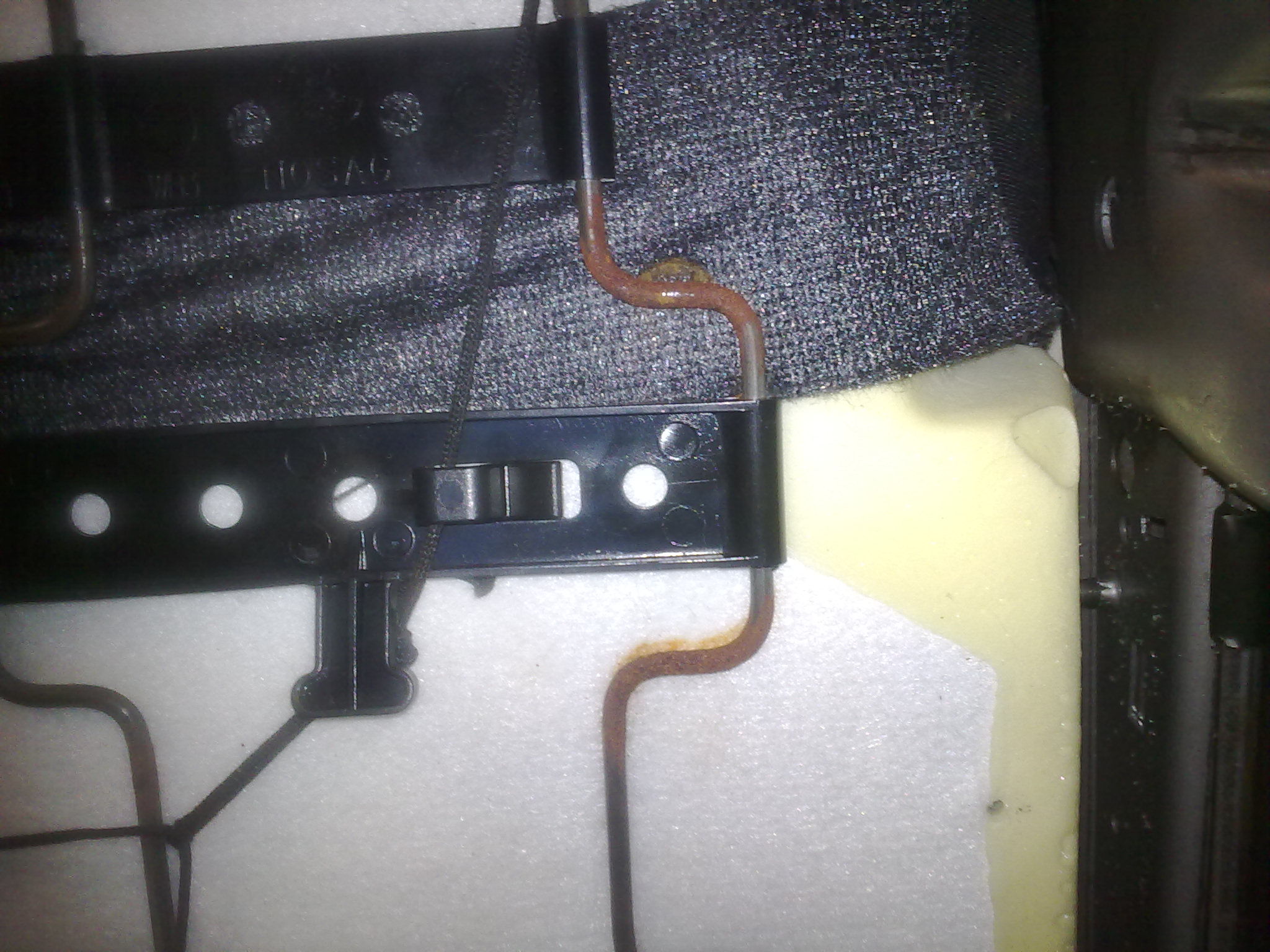

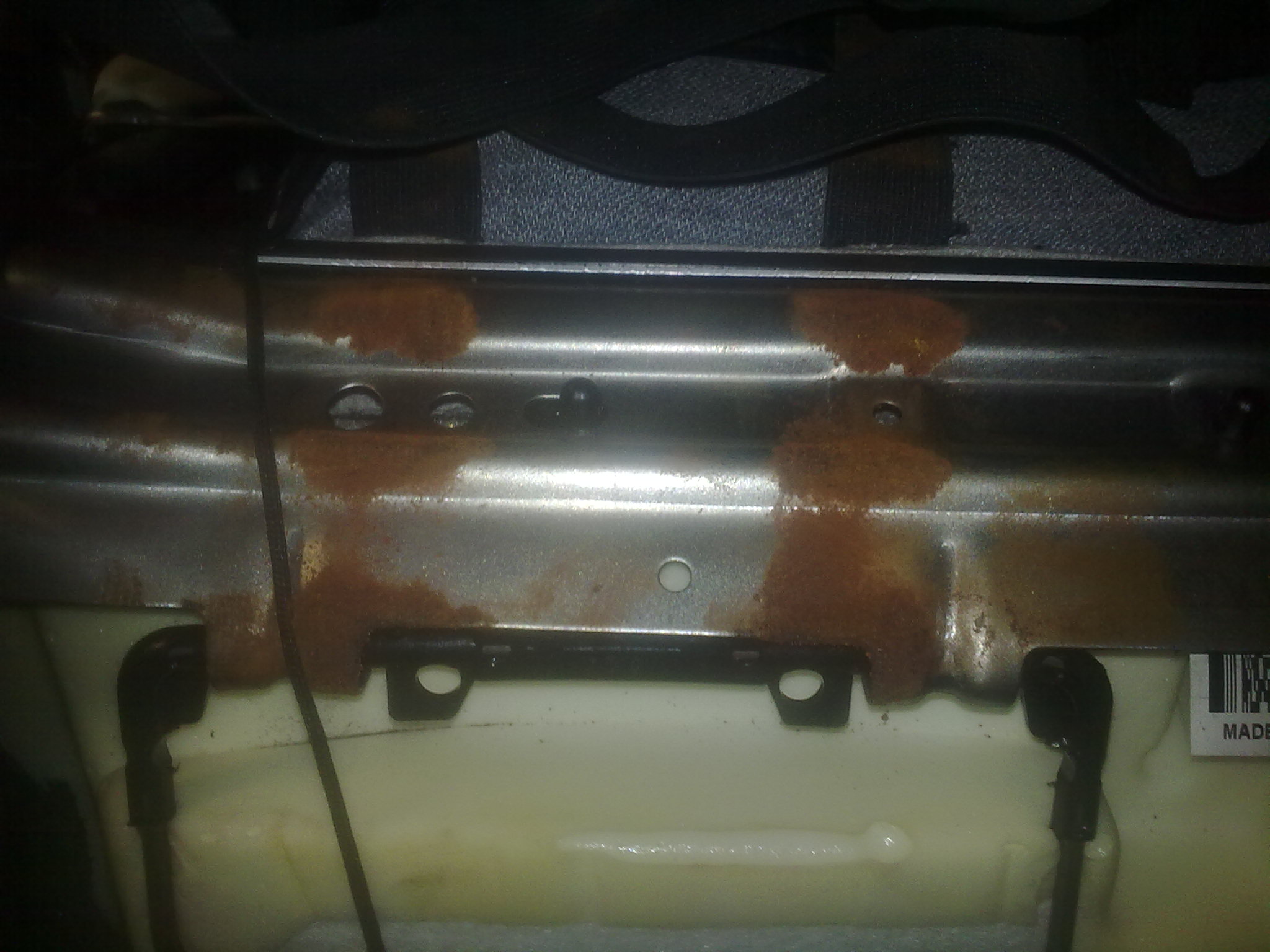

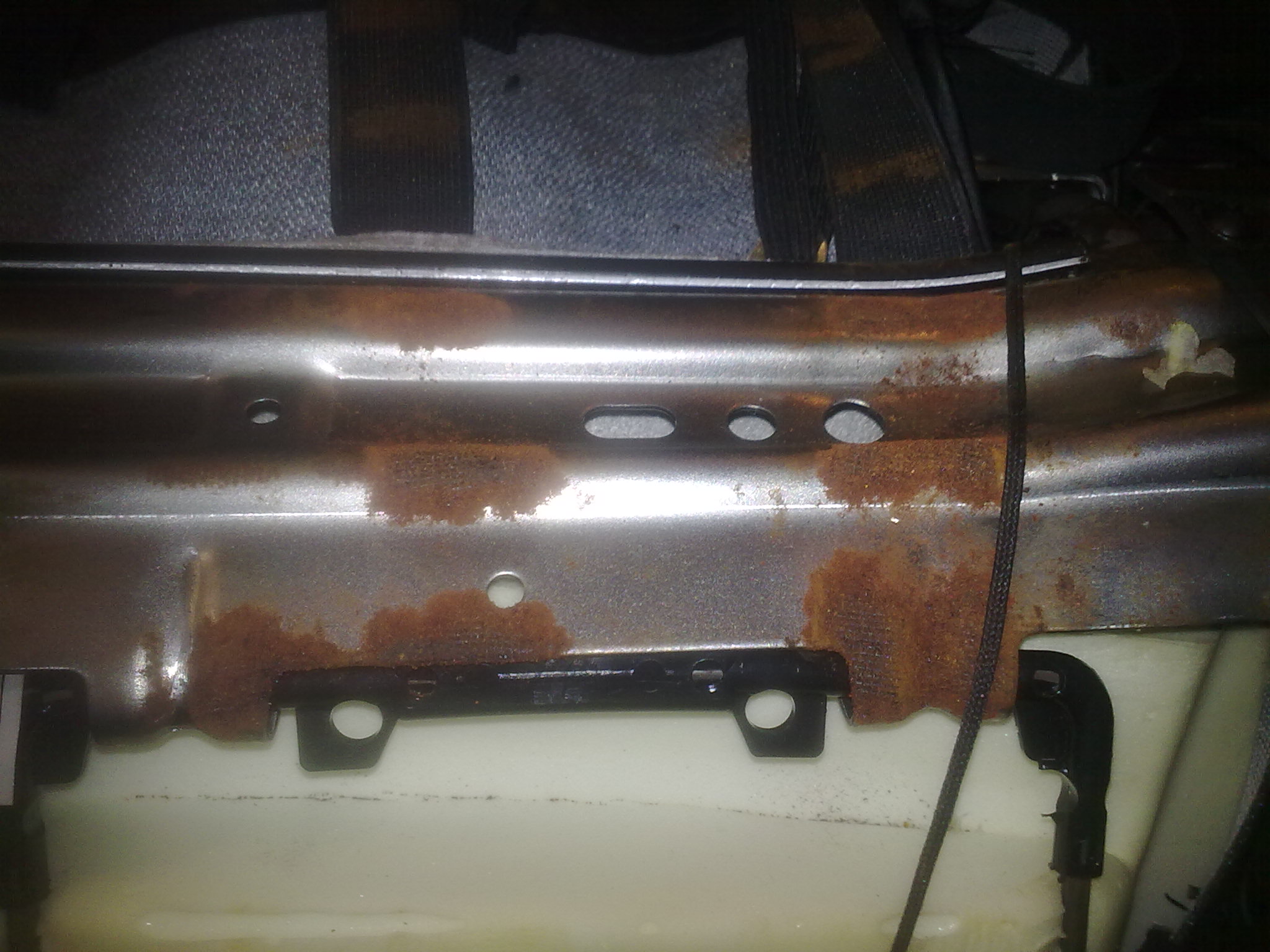

Недавно решил снять передние седенья и перетянуть чехлы(на сидушке скукоживались) и обнаружил ржавчину на нижней части седений в местах соприкосновения их с резинками от чехлов.был удивлен,не думал что такое увижу.за качество фото извиняйте.

да.... пипец... неожидал такого на Поло... сочувствую Shermon
вот и оправдались подозрения уважаемых zwe и alex
alex писал(а):
zwe писал(а):
На обеих фотках впечатляет незащищенная сварка
ob_+mil
через пару зим там будет ржавчина аж ппц. Крашенные вазовские сиденья гниют только в путь. а тут никакой краски. Если так пойдет дальше, то увидим объявы типа:обменяю поло седан на лада прора/калина с моей доплатой :grin:
Shermon
гони на замену к ОД, были прецеденты, читал об этом, меняли людям по гарантии

думал об этом,потом удалил всю ржавчину,обработал все пушсалом смачненько,думаю года через два менять авто,если все ок будет.Мля,даже не предполагал,что на новой машине такое может быть :?

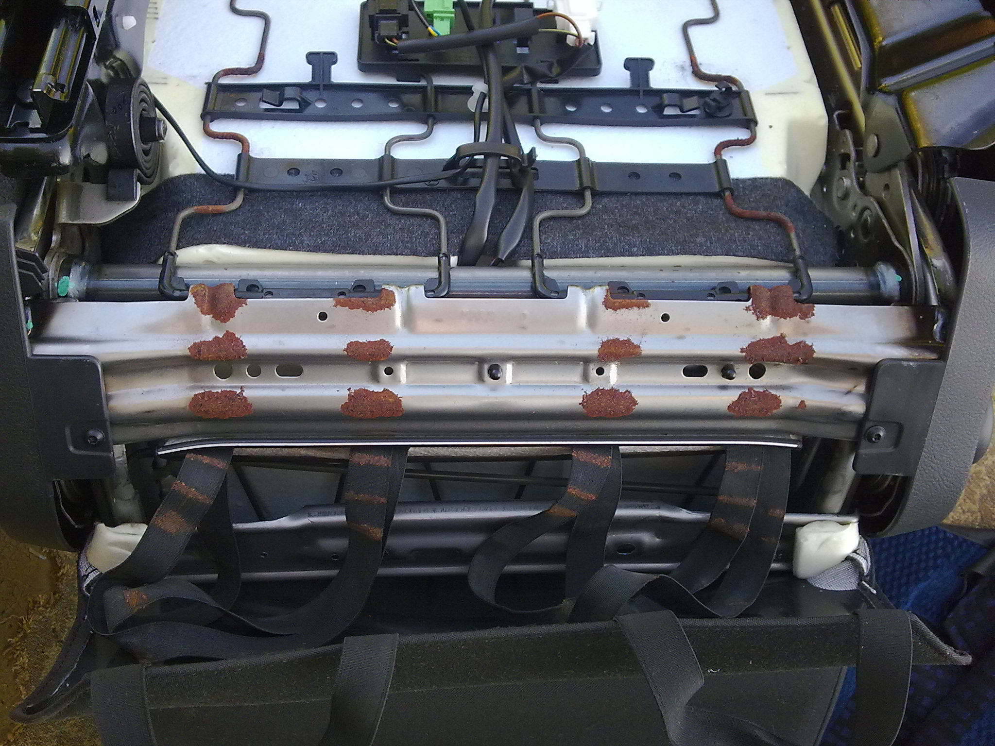

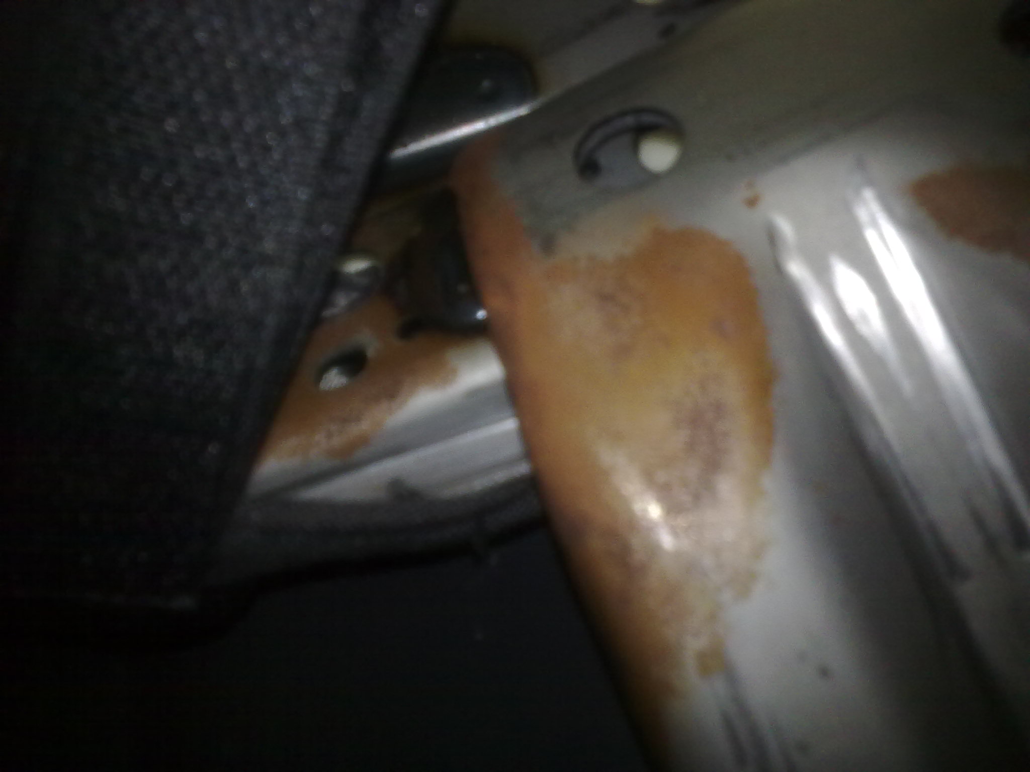

Сегодня ставил чехлы на передние сидения и обнаружил под резинками обшивки сидения, которые натянуты внизу и закреплены за крепления под сидением, ржавчину в месте соприкосновения с металлическими частями, причем и под водительским и под пассажирским, машина 2011 года, куплена в феврале этого года, пробег небольшой. Обращаться ли к ОД по этому поводу?
ФОТО viktor1955 спасибо ему за фото
