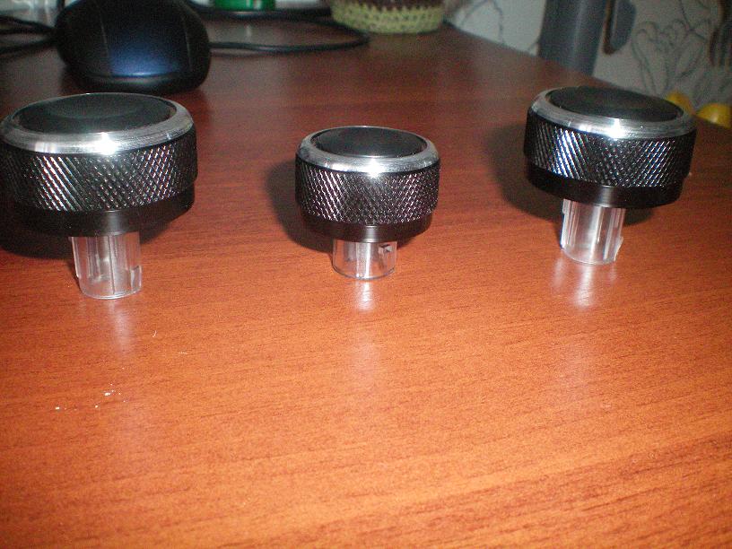

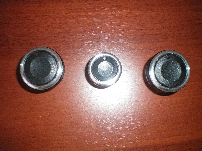

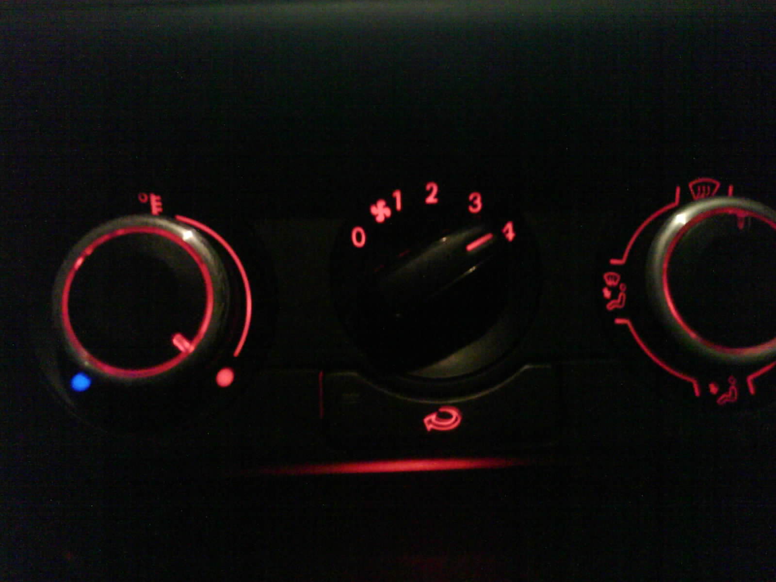

я вот как сделал, так как по середине ручка которая - она шатается, а родная не шатается)
Ручки с подсветкой (крутилки) (trend, comfort,high)
IMG0110A.jpg [ 95.82 КБ | Просмотров: 6772 ]
IMG0107A.jpg [ 78.87 КБ | Просмотров: 6772 ]
IMG0111A.jpg [ 93.29 КБ | Просмотров: 6772 ]
Зарегистрирован: 10 июн 2012, 20:52
Сообщения: 245
Откуда: Курган
Благодарил (а): 113 раз.
Поблагодарили: 28 раз.
болтается очень сильно, видимо брак в купленной крутилке. А колхозить не стал.
+ ещё
пока эту крутилку купленную раза 2 ставил то соскочили с тряпки пасатижи и остались там следы. так что я не стал третий раз ставить)) бусть стоит стандартная, она хоть не болтается.

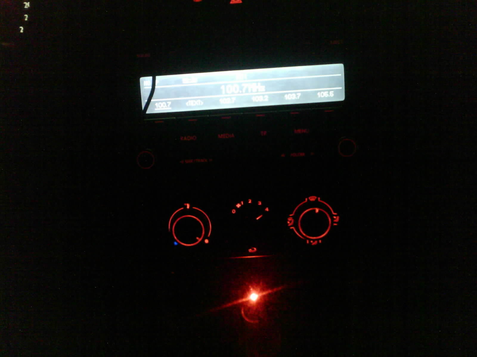

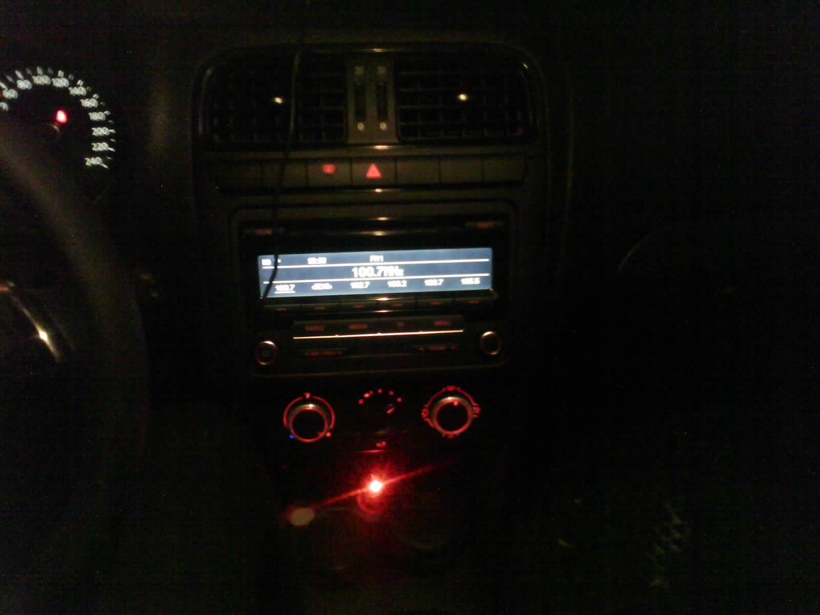

Решил тожа приобрести ручки,заказал с китая,шли что-то долга и вот они у меня,качество хорошее,фото в машине чуть позже.
100_0077.JPG [ 94.52 КБ | Просмотров: 6540 ]
100_0076.JPG [ 102.38 КБ | Просмотров: 6540 ]

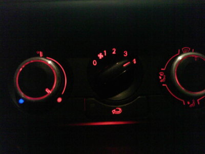

Поставил круглыеручки на свой сочиэдишен. Видимо размер защелок у сочи, как у хая, доработал напильником - вклеил по кусочку оргстекла. Копипаст с моей страницы на драйве:
Ручки просто так не подходят на комплектацию Highline и Sochi Edition, т.к. крепления штатных ручек имеют размер чуть меньший, чем в тренде или комфортлафне и у меня защелкиваются с одной стороны (где указатель), а сзади просто болтаются. Перелопатив информацию из интернета и пораскинув мозгами я их доработал: купил тюбик суперклея "Момент", вырезал маленький кусочек оргстекла, обточил и вклеил его в прорезь, куда должна защелкивается широкая (задняя, противоположная стрелке) часть пластмаски с машины. На фото должно быть понятно.Держится мертво, как снимать, если что, я теперь не знаю :) Ширина кусочка пластмассы должна быть по углубление в ручке (за это самое углубление защелкивается ручка с другой стороны), сделаете чуть меньше и будет люфт (мне пришлось переделать одну ручку).
Вывод: Смотрится очень красиво, особенно с подсветкой и в сочетании с алюминиевой облицовкой консоли. Крутить тяжеловато, т.к. у нас тросики. Главный недостаток — в светлое время суток, если не включена подсветка, надо приглядываться, чтобы увидеть метку положения крутилки.

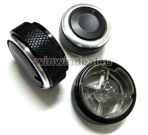

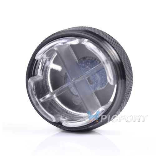

Прочитав всю тему я понял что существует два типа крепления крутилок, которые можно заказать с ебея в 2 раза дешевле.
1 фото: крутилки подойдут без напильника
2 фото: требуется напильник.
Поправте если ошибаюсь.
Комментарий к файлу: без напильника
111.JPG [ 63.69 КБ | Просмотров: 6210 ]
Комментарий к файлу: с напильником
222.JPG [ 26.42 КБ | Просмотров: 6210 ]
Зарегистрирован: 03 июл 2013, 11:38
Сообщения: 73
Откуда: Самара
Благодарил (а): 21 раз.
Set,
Насколько я понял - те, что на первой фотке подходят под тренды и комфорты и до 12 года выпуска, у них центральная часть втыкалась и за нее крепилась. Сейчас на комфорты и тренды подходят те, что на второй фотке. У меня пришли как на второй фотке. И подозреваю, что сейчас у всех крепление идет по краям крутилок, а не за центральную часть. Проблема в том, что у хайлайна и сочи расстояние между защелками на1-1,5 мм меньше чем на тренде или комфорте. Я выше написал как доработал их, из фото должно быть все понятно. Сидят такие плотно. Брать надо второй вариант и не парится.
