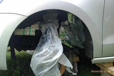

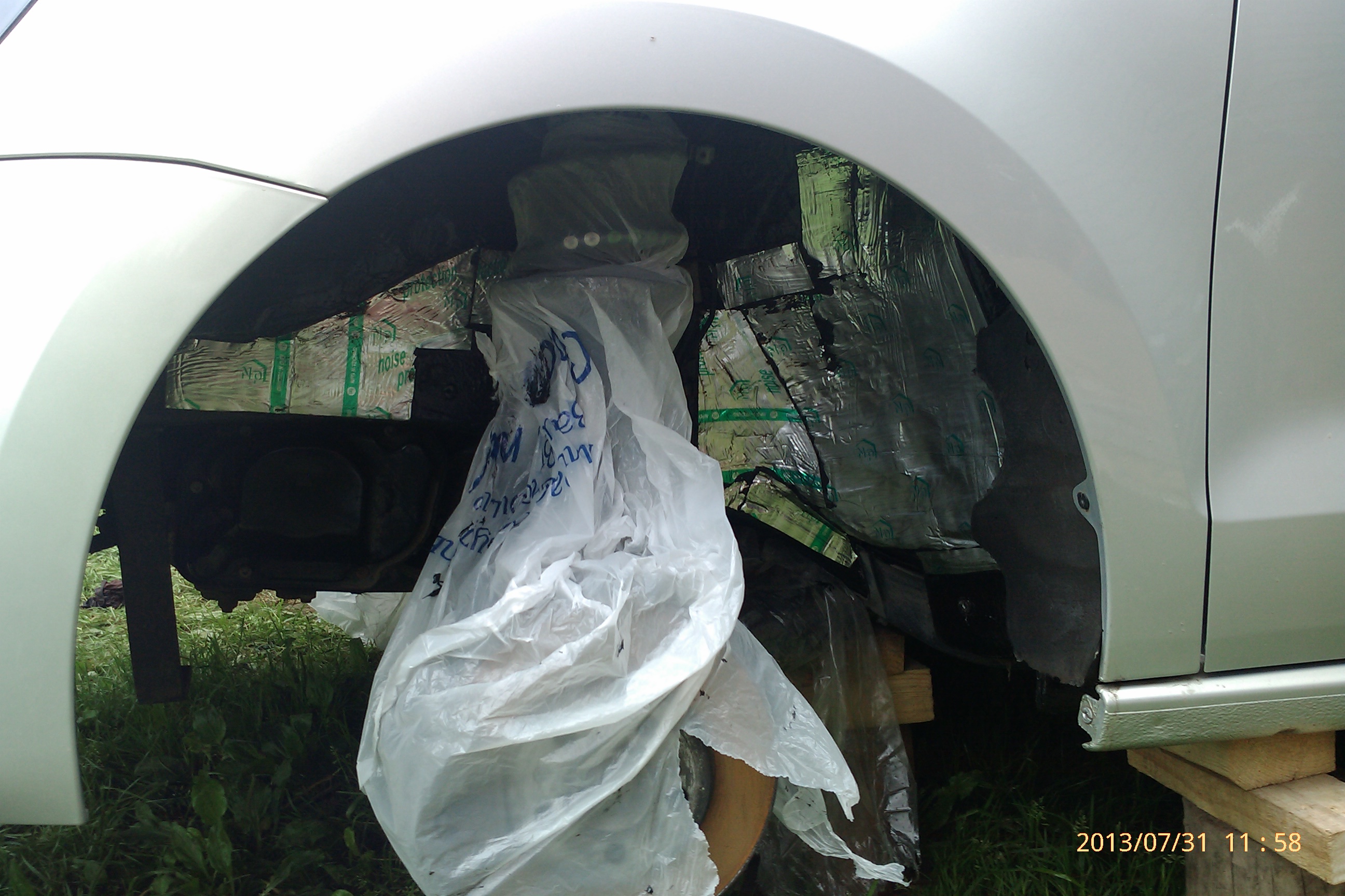

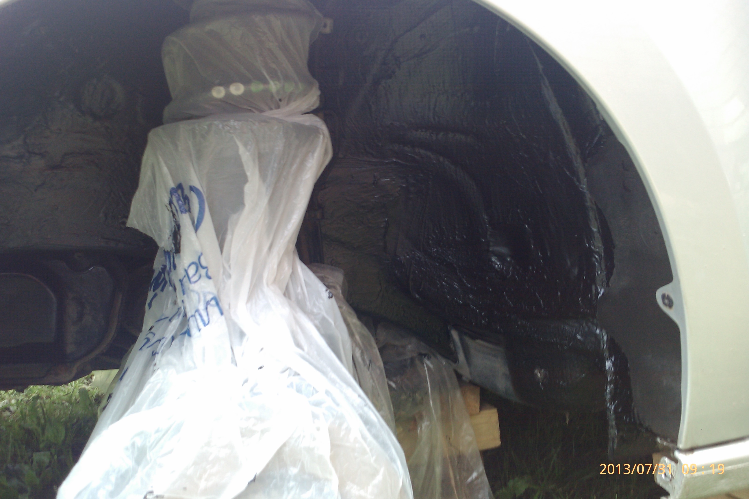

Даже не ожидал такого положительного эффекта от шумки передних арок и локеров !!!
1. Промазал этим арки
Шумоизоляция
IMAG1752.jpg [ 1.6 МБ | Просмотров: 7534 ]

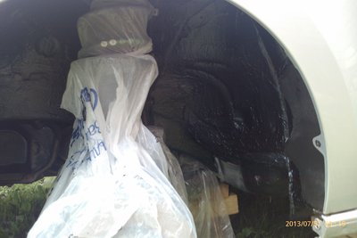

2. Вот так
Шумоизоляция
IMAG1753.jpg [ 944.13 КБ | Просмотров: 7534 ]

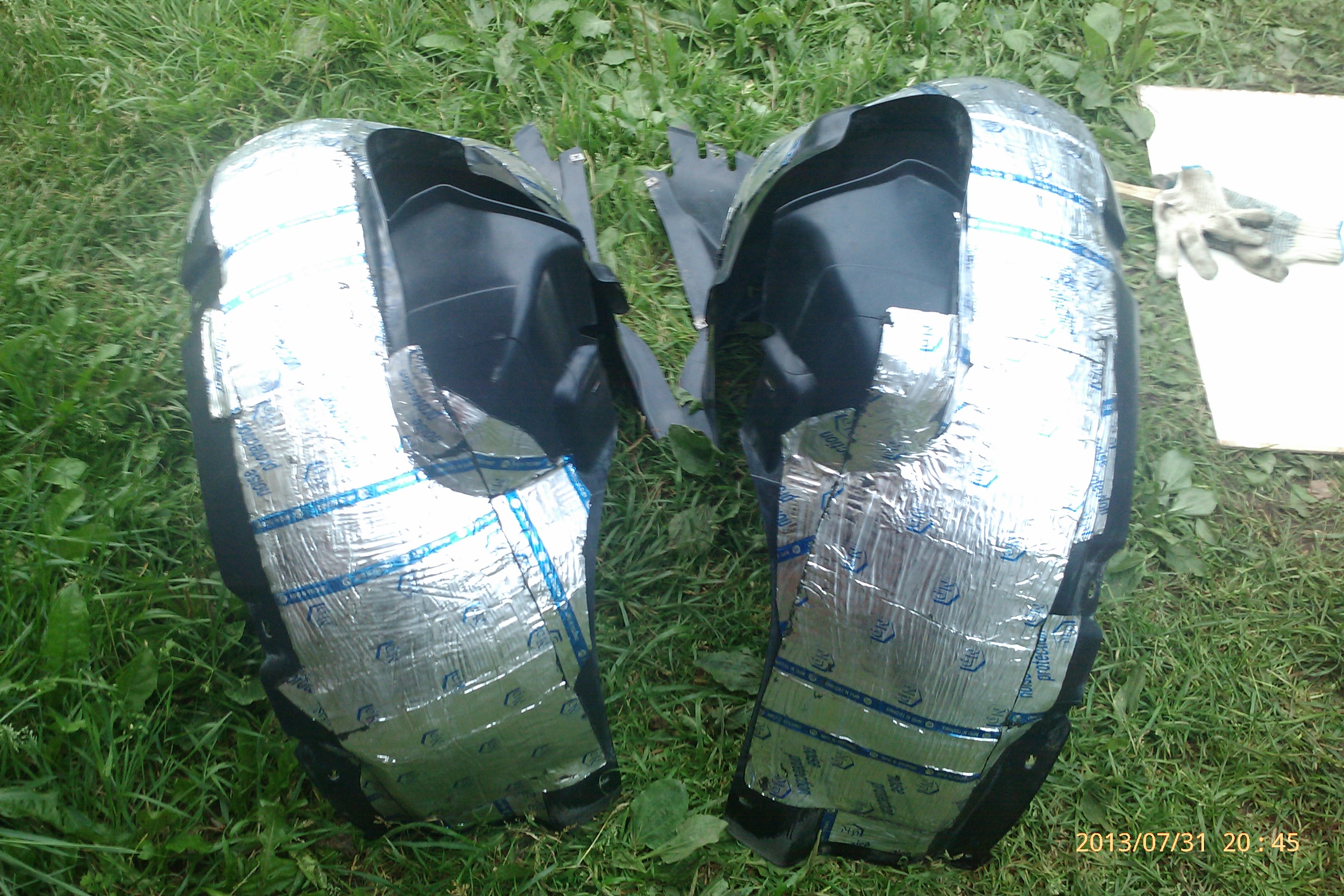

3. Просушил, наклеил и раскатал Виброфильтр Акустик - 3
Шумоизоляция
IMAG1758.jpg [ 1.04 МБ | Просмотров: 7534 ]
4. Промазал его тем же Body930

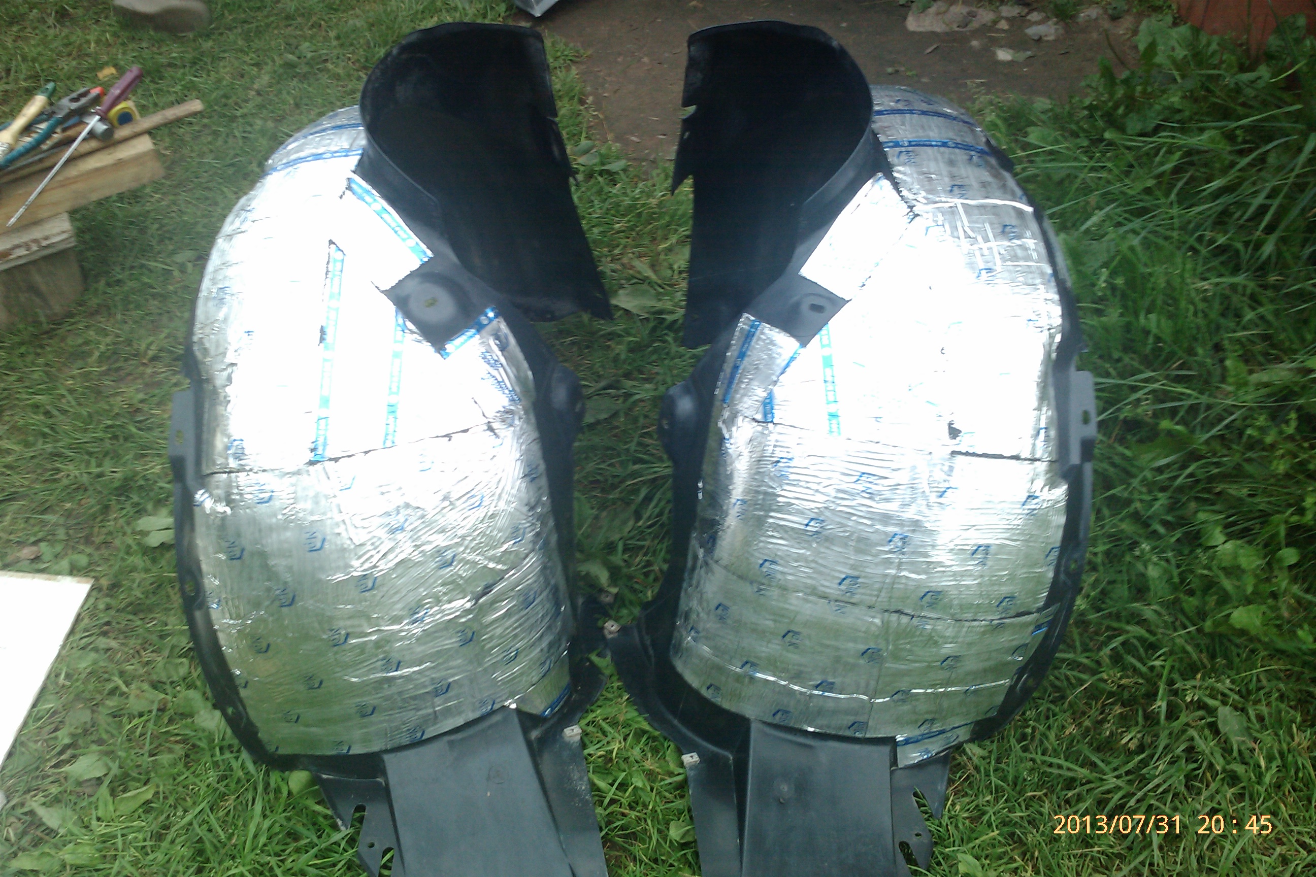

5. Проклеил и раскатал на локерах Виброфильтр ВФ100 НП, старался по максимуму
Шумоизоляция
IMAG1771.jpg [ 1.7 МБ | Просмотров: 7534 ]
Шумоизоляция
IMAG1772.jpg [ 1.41 МБ | Просмотров: 7534 ]

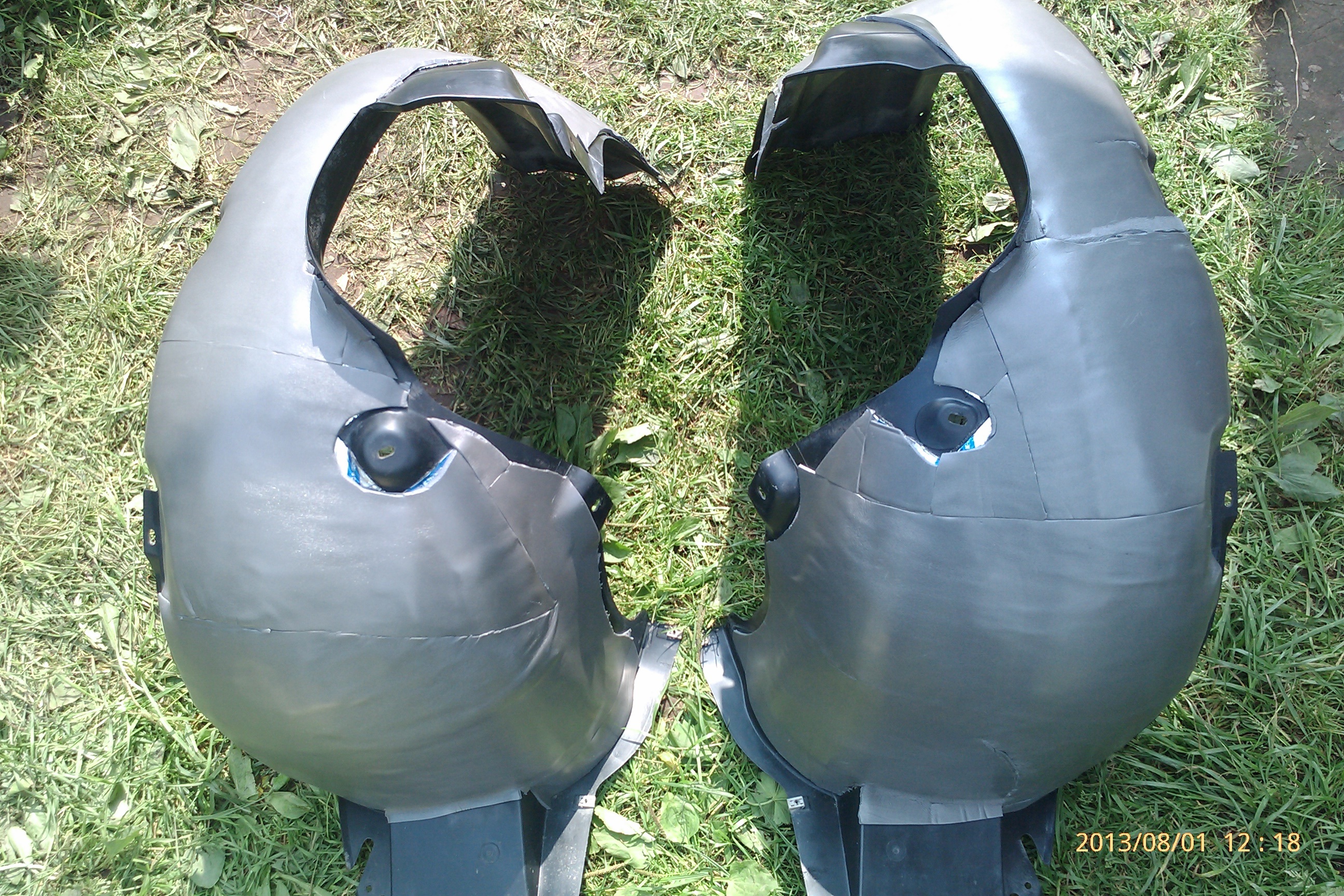

6. Поверх наклеил ИзолонТейп (Сплэн) 3004
Шумоизоляция
IMAG1778.jpg [ 1.96 МБ | Просмотров: 7534 ]
7. Поставил все на место - Эффект ощутим!
