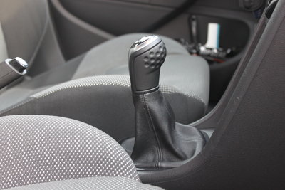

стоп, а это что? https://f-a.d-cd.net/a69c678s-960.jpg
хозяин машины сказал что у него малый кожаный пакет
3JIo6HbIu, вот что Вам нужно - кожаная ручка МКПП

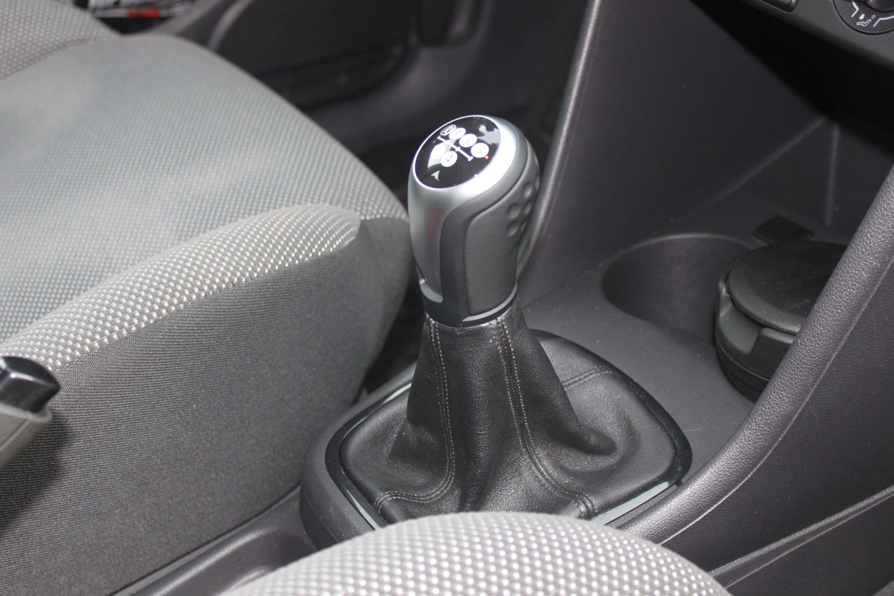

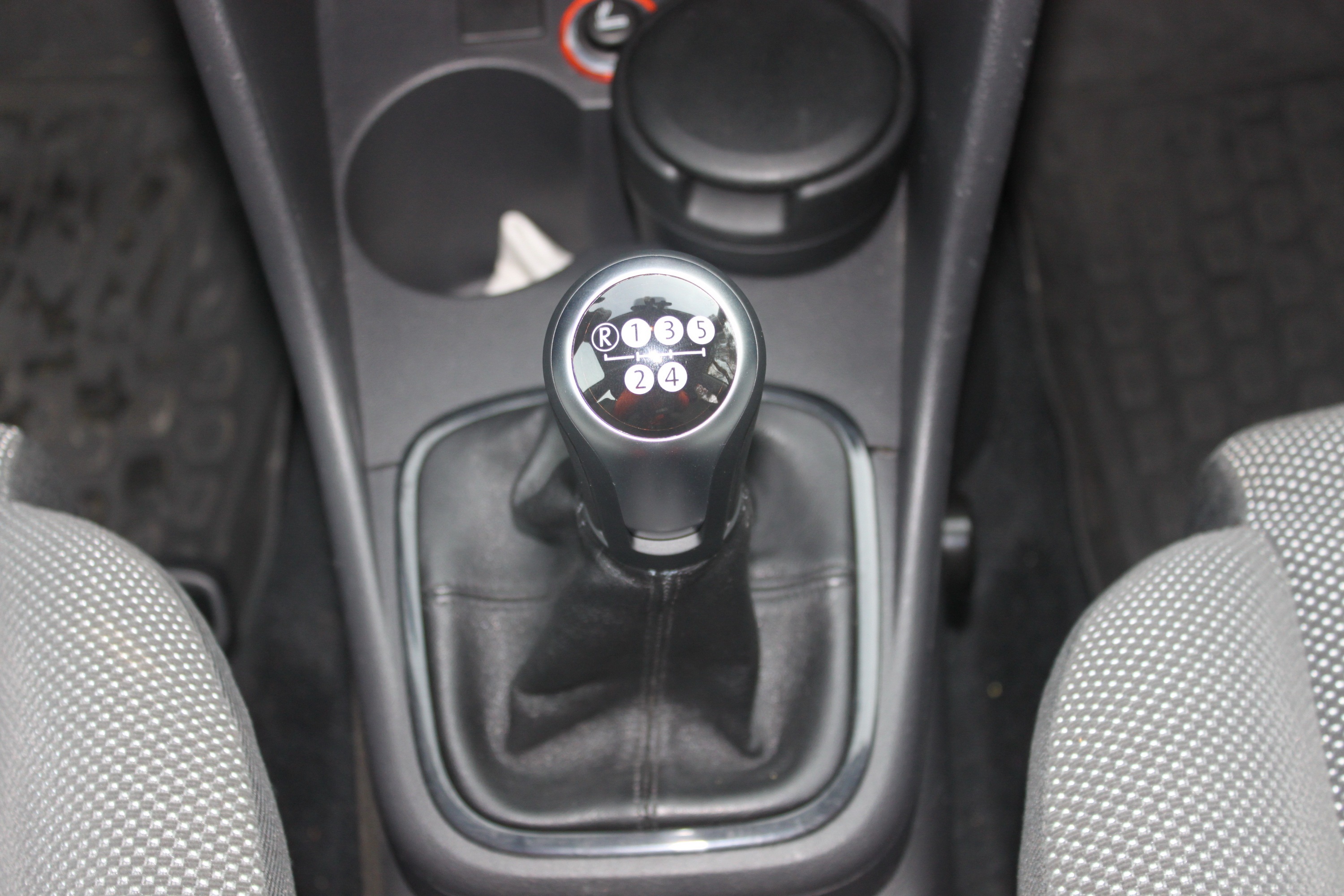

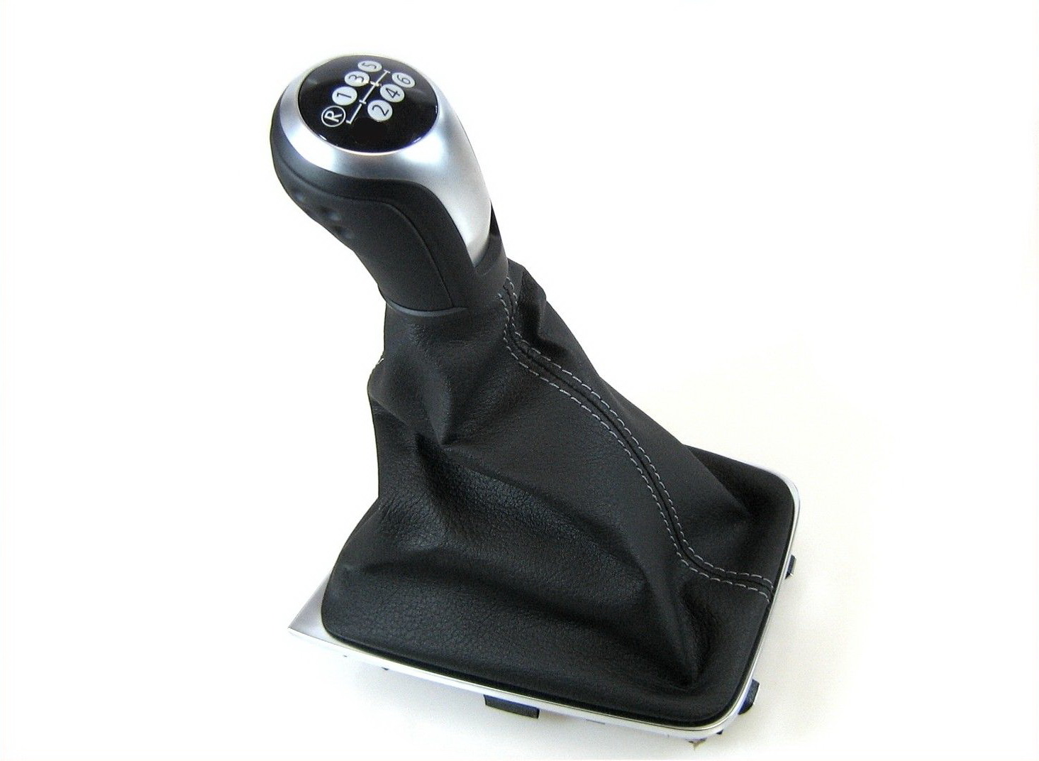

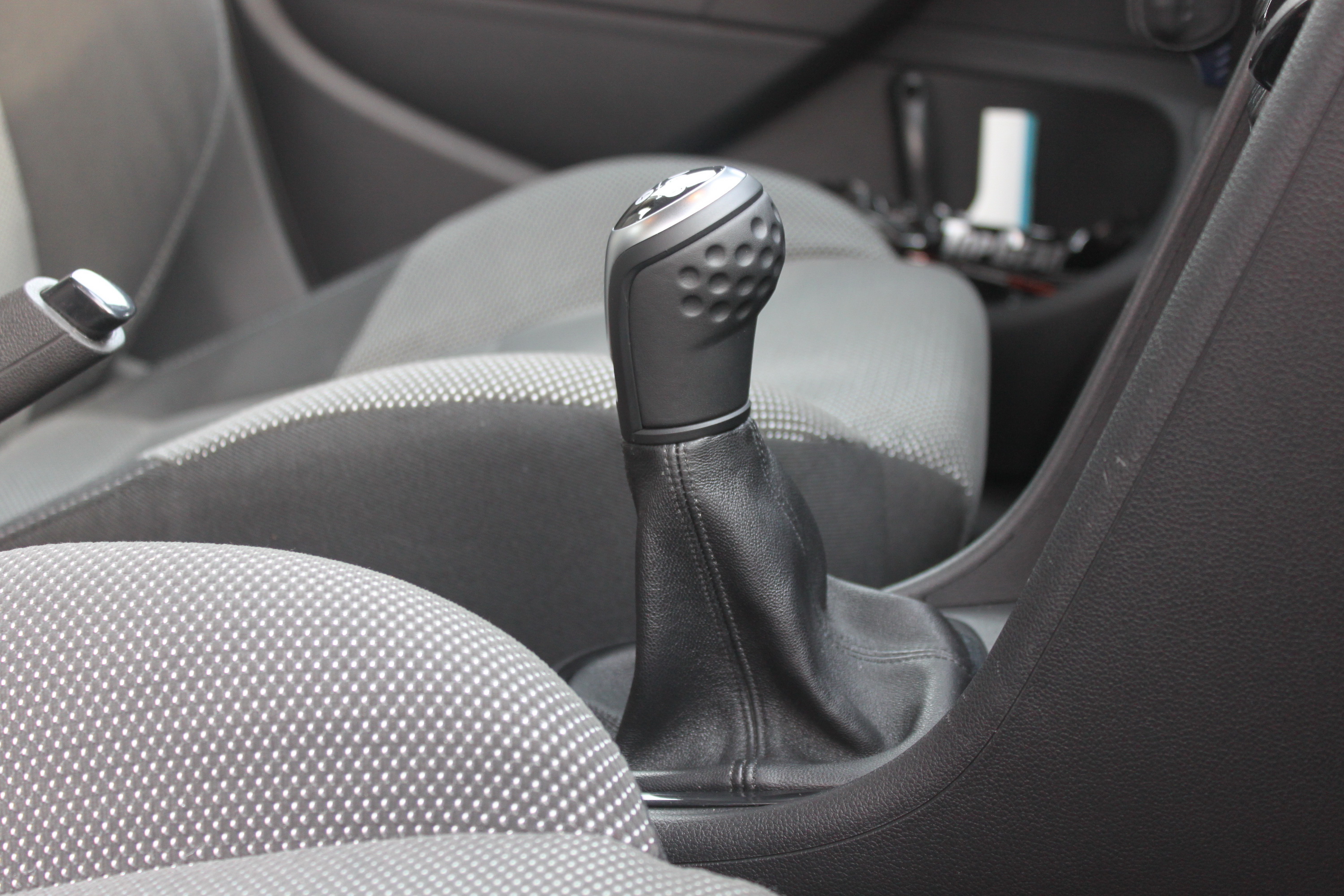

Представлю свой вариант рукоятки МКПП.
Спортивная рукоятка МКПП от Golf7. Номер детали - 5G0 064 230.
Вот так ручка выглядит в оригинале:
Рукоятка АКПП,МКПП.Обсуждение.
Ручка.jpg [ 200.11 КБ | Просмотров: 7031 ]
Рукоятка очень удобная. Внутренняя часть кожа, внешняя алюминиевая вставка.
Сама ручка, по форме немного короче родной. Родная защелкивается на шток кулисы, а эта просто одевается, но настолько плотно, что снять можно только приложив усилие. Но при этом затянув хомут крепления, её уже не сдвинуть с места вообще. Ручка едет с чехлом и рамкой, но т.к. рамка от гольфа к нам не подходит, просто переставил саму ручку на родной чехол и рамку. Так же пришлось доработать пятачок с изображением скоростей. На гольф ставится 6 ступенчатая коробка передач, а у нас 5-ти. Пятачок крепится на 2-сторонний скотч. Аккуратно отклеил, счистил циферку 6 и закрасил маркером. Место это конечно слегка видно, но не критично (на фото не видно, но в живую это можно заметить) Так же закрепил на ней родной чехол. Результатом очень доволен. :-)
