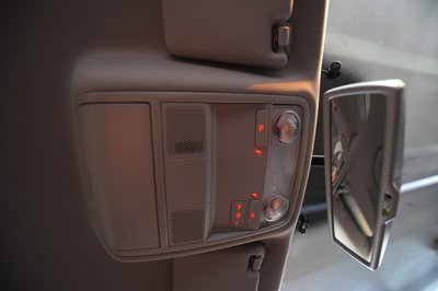

Кто нибуть менял передний штатный плафон?
меня интерисует плафон с очечником от более дорогих моделей ВАГА.
если мона фотоотчет
хочу чтото в этом духе
Отсутствие света для задних пассажиров
88cdffa60313f542-large.jpg [ 222.04 КБ | Просмотров: 9088 ]
Сообщения: 341
Поблагодарили: 22 раз.
возможно он у нас не встанет! так как потолок по другому сделан! да и если бы он был накладной тоо можно было бы заколхозить , но тот что на фото он вкладной так что не чего не получится!
Сообщения: 1038
Благодарил (а): 116 раз.
Поблагодарили: 512 раз.
Форма потолка (обшивки) в зависимости о комплектации разная. не на все это пойдет. Для каждой комплектации есть свое решение.
Зарегистрирован: 16 авг 2010, 12:27
Сообщения: 66
На хай должен встать, я не говорю что именно этот плафон может и другой но главное с отсеком для отчков и штурмонским светом.

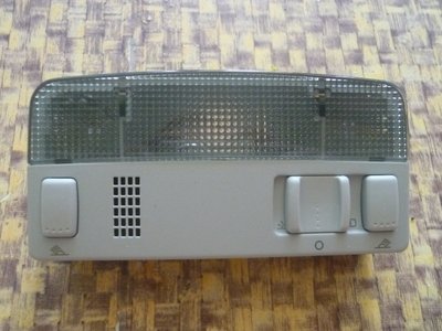

заменил основной плафон на 3B0 947 105 CY-20
Последний раз редактировалось umma 29 янв 2012, 16:48, всего редактировалось 1 раз.
Зарегистрирован: 12 апр 2011, 08:47
Сообщения: 10
Откуда: Ярославль
kulibin
download/file.php?id=6970&t=1
штекер входит в гнездо плафона без проблем, плафон работает как положено- все функции включаются, ничего переделывать в проводке не нужно

Господа помогите установил плафон для пасожиров от хетча поставил в него светодиодные лампы при переключении на работу при открытии двири и при закрытых дверях в светодиодах горят точки а так робит как надо что это может быть
Сообщения: 137
Откуда: Спб
Поблагодарили: 24 раз.
grayish_blue
Нужно поставить резистор. Тут вроде это даже обсуждалось

Народ, помогите, поставил плафон 3C0 947 291D Y20 для задних пассажиров, так вот.. Всебы хорошо, только при включении одновременно ламп левого и правого пассажира, обе гаснут и загорается свет по центру в средней лампе (оч. тускло) и передний плафон (тоже тускло). Подключал провод к переднему плафону 3 контактами:1-й это (+) открытия дверей, 2-й это (+) постоянный на кнопки и 3-й это (-). Проблема в том, что при включении у задних пассажиров освещения с обоих сторон, (+) от центральной лампочки плафона подаётся и на передний плафон, зажигая его... Скажите, что не так сделал и как подключить чтобы задний плафон не зажигал передний.. Можен реле какое нужно или ещё чего...
Зарегистрирован: 08 окт 2010, 08:41
Сообщения: 102
Поблагодарили: 33 раз.
подключи 2 провода от лампы переднего плафона, будет включаться одновременно с передним и управление тоже будет от него
Зарегистрирован: 18 май 2011, 12:59
Сообщения: 131
Благодарил (а): 23 раз.
Поблагодарили: 35 раз.
В том-то и дело, что хочется, чтобы если сзади обе лампы (левую и правую) одновременно включаеш, центральная лампа ток на передний плафон не давала, а только сзади светила! Но при этом чтобы передний плафон по прежнему при открытии дверей включал свет сзади.
