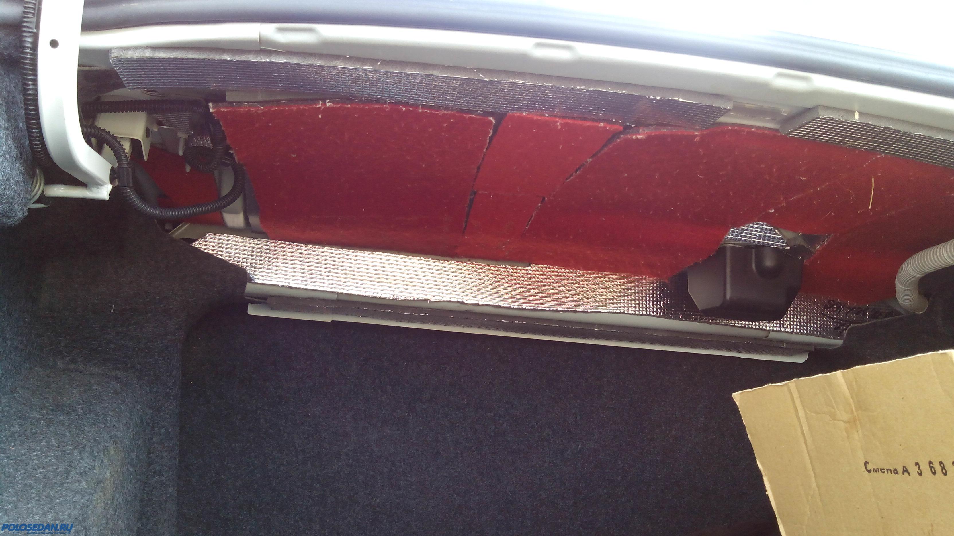

Задняя полка вид из багажника. Сплен + искусственная войлочная дорожка.
если честно. По мне лучше сток и шум, чем так. Колхоз дело добровольное
Я в багажнике не езжу.
Применены материалы из кладовки, нет сплошности т.н. звукоизоляции и не видно вибры, просто притулены кусочки обрезков материала. Картонкой осталось все это зашить =)))

... и клеилось все на Момент.... 113_ Господа! По-моему вы перебираете с эстетикой "этого дела".)))
