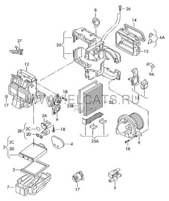

№ 25B - Pамка салонного фильтра
Хотя, вот г-н Sat пишет, что рамка плохо влазит viewtopic.php?p=150533#p150533 кто ставил эту рамку 6Q0819647, отпишитесь ?

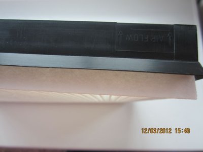

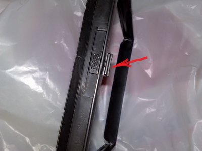

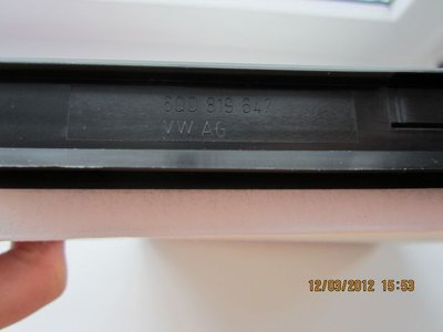

Как вставить рамку:
1) сначала вставить ближайший верхний угол (проверить чтобы усики тоже вошли)
2) потом вставить дальний верхний угол при этом следя чтобы ближайший угол не выскочил из проема (рамка с фильтром встанет ровно вертикально в проем)
3) ровно вертикально с усилием засунуть рамку с фильтром до конца и так чтобы направляющий штырёк (который расположен в центре нижней стороны рамки) вошёл в углубление (желобок) которое расположено на корпусе кожуха вентилятора. ВАЖНО!!!!! Если ставить рамку с POLOSEDANовской крышкой то придется направляющий штырёк с рамки срезать (с ним крышка не закроется!!! т.к. этот штырёк уже стоит на POLOSEDANовской крышке !!! Либо как я понимаю купить новую крышку от AUDI A2 которая собственно и устанавливается с этой рамкой !!!

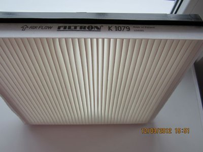

Рамка салонного фильтра- 6Q0 819 647
Фильтр салона угольный для рамки( он чуть меньше POLOSEDANовского )- 6Q0 819 653 B
( АНАЛОГИ : TSN 9.7.147 ; Alco MS-6216C; Filtron K 1079A ; Mann CUK 2545 ... )
Фильтр салона обычный (бумага) для рамки- 6Q0 820 367 B
Крышка кожуха- 6Q0 819 422 A ( от AUDI A2 ).

После ТО обнаружил на коврике пластмассовый черный цилиндрик отломаный. Полез с фонариком и понял откуда отломали. Их вообще-то два -это два стопора на крышке салонника для точного сдвига к центру крышки ползунков-зажимов. Дернул этот мастер сдуру видать ползунок и снес эти оба стопора и тишина - получите-распишитесь. Правильно ли понял назначение штырьков, вроде не критично, но - обидно :evil: А еще в добавок подселили в район салонника сверчка - не пойму - новый фильтр так дребезжит или еще чё заламали.
half
потеря данных штырьков не критична, не переживайте
