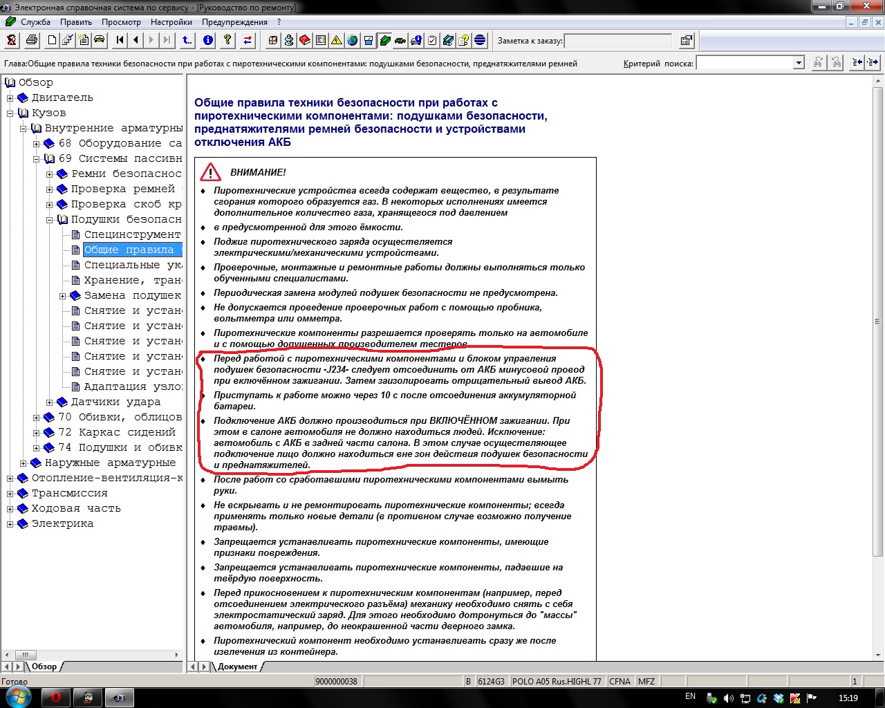

AvdeeFF писал(а):
Именно ВКЛючить.
От куда информация???
Вообще то это нонсенс - отключать аккумулятор под нагрузкой, в любом руководстве сказано выключить зажигание затем снять клемму с аккумулятора, может очередной умный менеджер посоветовал или дядя Ваня с соседнего гаража?
Если я не прав разъясните пожалуйста с указанием источника информации.

KEVin писал(а):
AvdeeFF писал(а):
Именно ВКЛючить.
Поддерживаю вопрос! Цитата из инструкции:
"Никогда не отсоединяйте акб и не соединяйте их друг с другом при включенном зажигании или работающем двигателе, иначе будут повреждены бортовая сеть и/или электронные устройства".
Итак AvdeeFF, откуда информация?

pavel1962
Можно и так, просто техника безопасности требует именно такой способ))
это необходимо для того чтобы обесточить до конца все системы
KEVin
с менеджерами общался последний раз при заключении договора купли-продажи авто
дяди Вани в нашем автосервисе нет и на гараж он точно не похож

Спасибо, ответ убедительный, однако разногласие с инструкцией получается.
