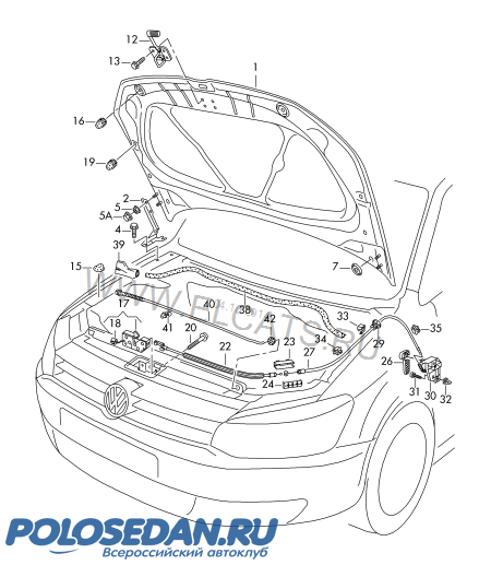

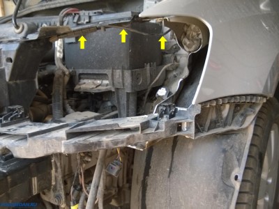

Мда, ситуация пренеприятнейшая. Попробую накидать рецепт.
Снимаем левое пер. колесо, снимаем локер. Дальше в основном с фонариком и на ощупь, главное - не навредить. На схеме и фото ниже видно, где проходит тросик. Тут два варианта - расчепекнуть крышку крепления тросика (поз. 24), который кстати состоит из двух частей и имеет сочленение под этой крышечкой, и плоскогубцами потянуть за тягу. Или, если не выйдет, перекусить трос хорошими бокорезами, размотать немного оплетки и также потянуть за тягу. Во втором, что называется вандальном способе, тросик придется сразу заменить.
Ну, или обратиться к спецам.
Порвался трос капота VW Polo седан. Как быть?

Комментарий к файлу: Фара и бампер сняты, видно окно со стороны локера
IMG_0433.jpg [ 432.59 КБ | Просмотров: 24474 ]
