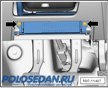

Подскажите пожалуйста монтажный блок предохранителей можно ли вытащить без снятия торпеды???
Если Вы имеете ввиду блок предохранителей под рулевым колесом, то можно. Посмотрите здесь, в конце отчета, сказано как его снять - viewtopic.php?f=19&t=4521&start=200#p285698

Конечно можно, технология такова:
1. Скидываете минусовой провод АКБ, предварительно ослабив винт на "10".
2. Снимаете крышку блока предохранителей, подцепив ее пальцами снизу.
3. Выкручиваете отверткой 2 винта (см. рис. ниже) и вынимаете блок наружу, насколько позволяет длина проводов.
4. Установку производите в обратной последовательности.
Монтажный блок предохранителей
Блок предохранителей.jpg [ 37 КБ | Просмотров: 3309 ]
