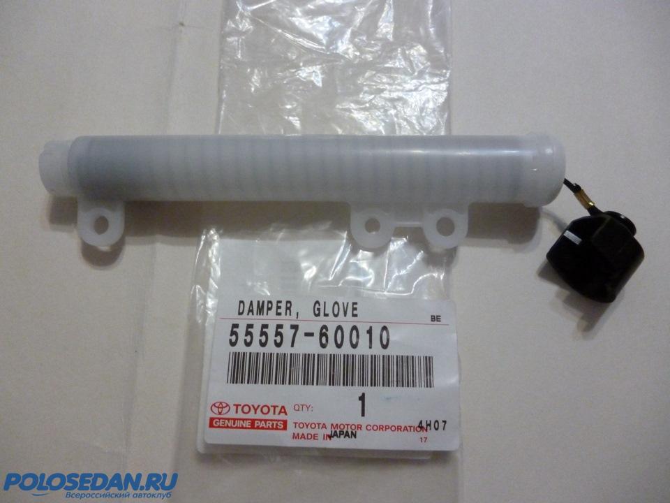

Решил реализовать плавное открывание крышки бардачка, как это сделано на старших моделях VW. По правильному он называется тормозной механизм. Даже на бардачках поло хэтчбек для этого устройства есть место. У нас же все это отсутствует. Организовать данную доработку по оригинальной схеме очень тяжело, т.к. на корпусе бардачках нет штатного крепления демпфера. Рассмотрев в интернете разные варианты, решил остановиться на универсальном варианте - использовать демпфер от автомобиля Тойота. Скажу честно, идея не моя, подсмотрел на ресурсе драйв2, но решил поделиться с теми кто не в курсе о таком варианте. :-)
Данный аксессуар устанавливается на некоторые модели таких марок как Toyota, Lexus, Subaru, Nissan, Kia.
Стоит не дорого, на данный момент 400-450р. Для установки требует минимальное количество времени и затрат, просто просверлить 3 отверстия и прикрепить его к корпусу вещевого ящика.

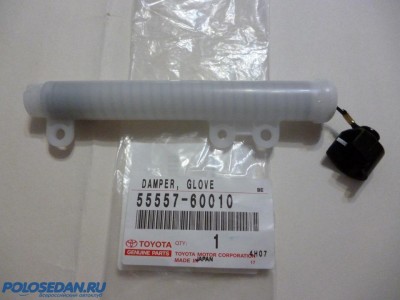

Выглядит этот демпфер вот так:
Плавное открывание крышки бардачка
Демпфер.jpg [ 129.46 КБ | Просмотров: 7488 ]

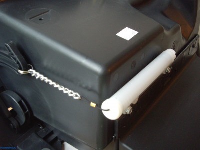

Я решил установить его на задней стенке корпуса.
Важный нюанс!
При таком расположении демпфера, он становится впритык к корпусу вентилятора приточного воздуха, но при этом такая конструкция особо ничему не мешает и сам бардачок встает на свое место и спокойно прикручивается.
Кому то это может показаться неприемлемым, поэтому и указал на это момент.
Вот как это сделал я. (за качество фото сразу хочуизвиниться)

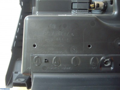

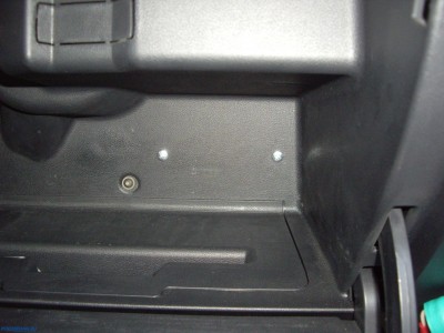

Просверлил 2 отверстия в задней стенке
IMGP3930.JPG [ 1.95 МБ | Просмотров: 7488 ]

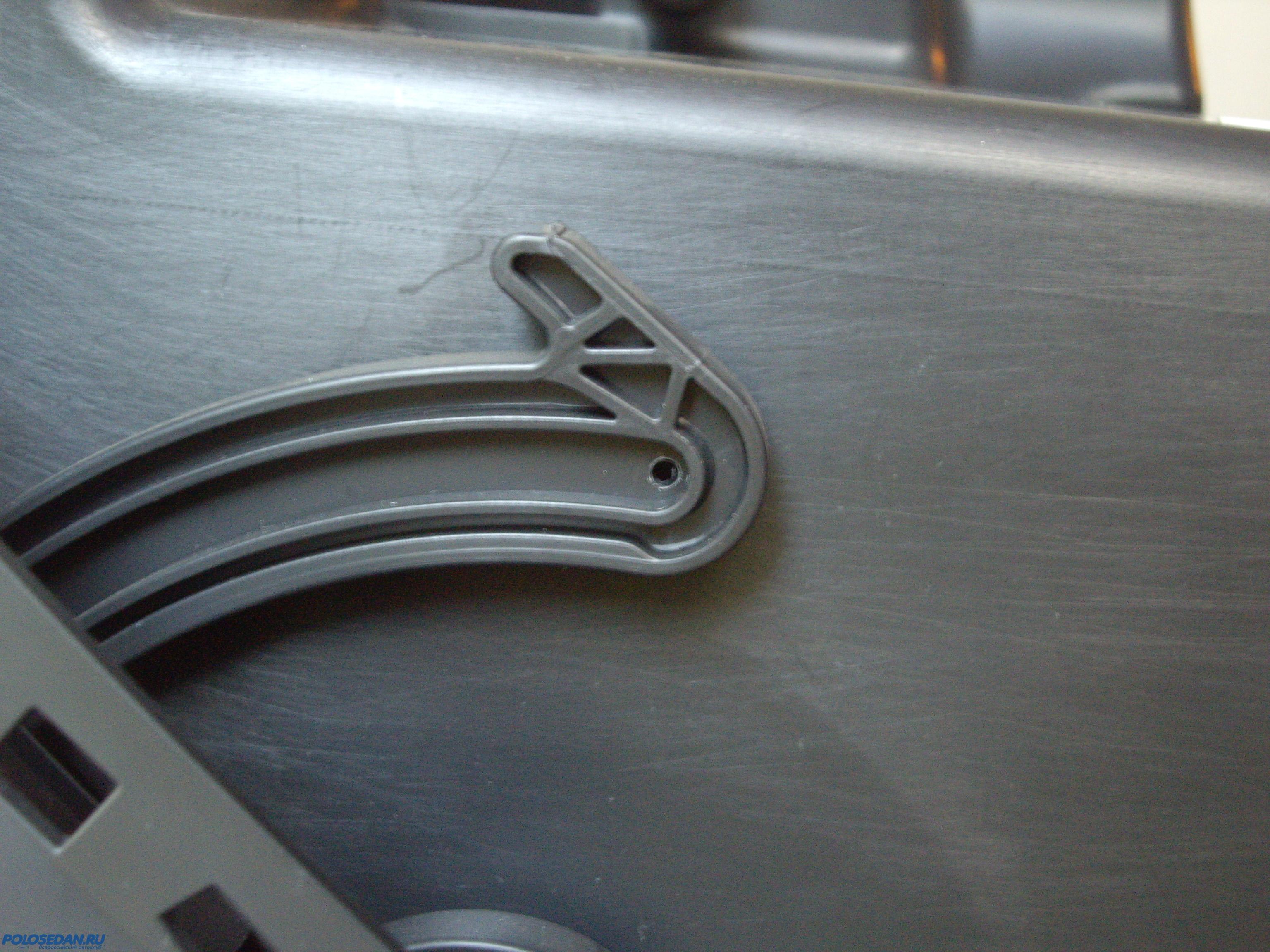

Еще одно в направляющей
IMGP3933.JPG [ 2.08 МБ | Просмотров: 7488 ]

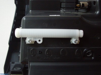

Подложил под места крепления металлические втулочки (толщина 7-8мм) и прикрутил сам демпфер при помощи винтов М5 и гаек с пластиковым кольцом
IMGP3934.JPG [ 1.82 МБ | Просмотров: 7488 ]

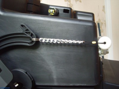

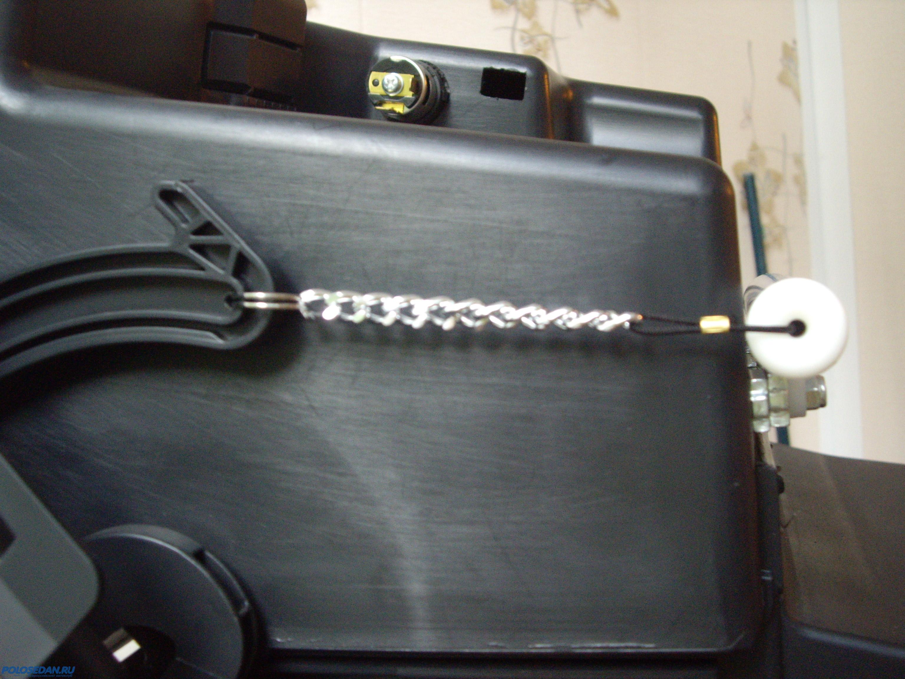

Далее вставил в направляющую колечко (я использовал кольцо для ключей) и подобрал по длине металлическую цепочку
IMGP3935.JPG [ 1.93 МБ | Просмотров: 7488 ]
В конечном варианте это получается так:
Крышка в закрытом состоянии
IMGP3936.JPG [ 2.01 МБ | Просмотров: 7488 ]
Крышка в открытом состоянии
IMGP3940.1.jpg [ 1.81 МБ | Просмотров: 7488 ]

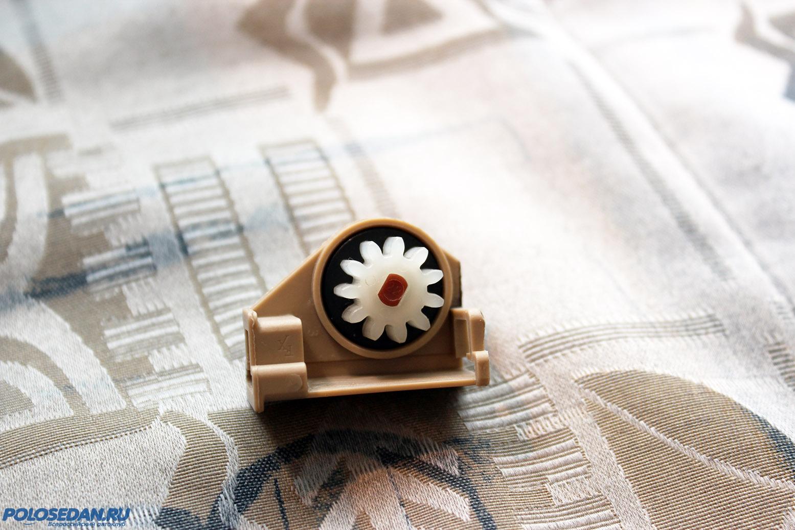

Как и говорил, купил механизм микролифта от Polo хэтчбек (далее - микролифт). Делал больше года назад, поэтому что-то мог забыть.
Внедрение произошло довольно легко, внешне незаметно (т.е. делается всего 1 отверстие в ограничителе открытия бардачка, что снаружи не видно).

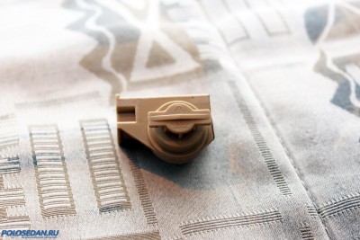

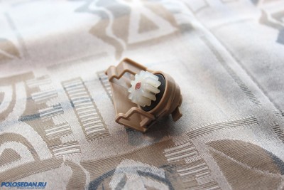

Сначала отпилил лишнее от самого механизма:
Комментарий к файлу: Микролифт. Вид спереди

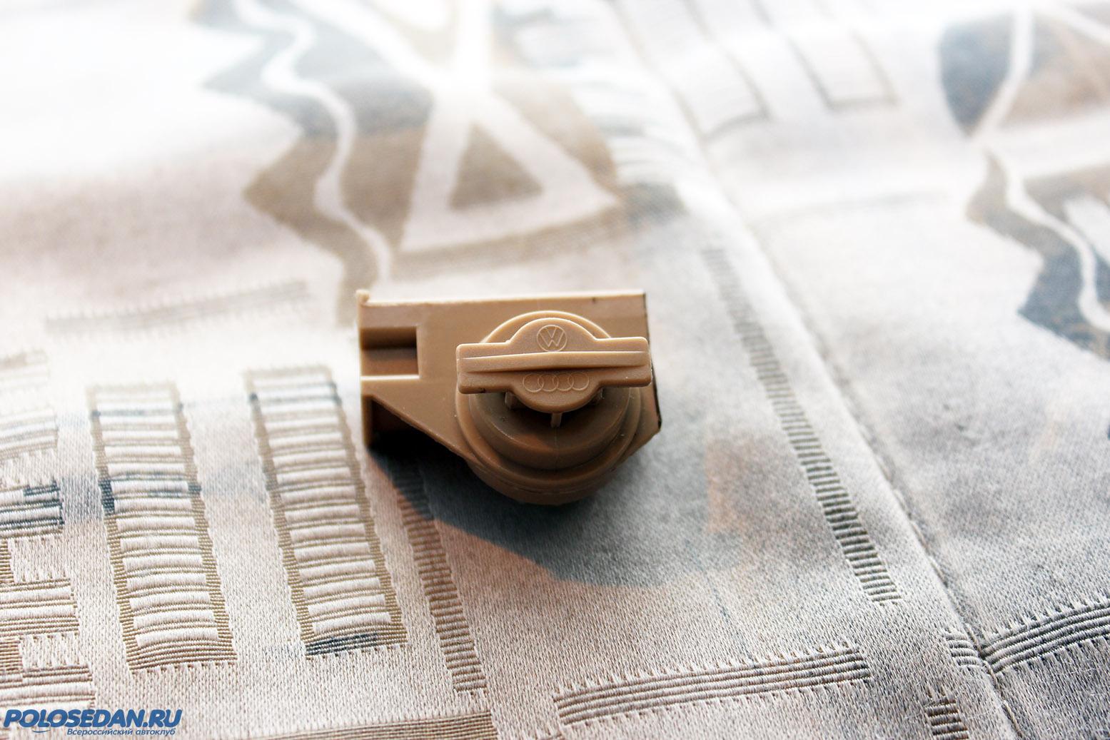

Комментарий к файлу: Микролифт. Вид сбоку
IMG_4184.jpg [ 367.07 КБ | Просмотров: 7178 ]
Комментарий к файлу: Микролифт. Вид сзади
IMG_4185.jpg [ 338.4 КБ | Просмотров: 7178 ]
Важным моментом был ограничитель, который я приклеил от обрезанной части микролифта. Но, увы, циакрин этот пластик не взял и ограничитель отвалился.

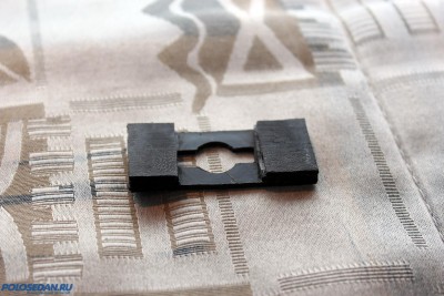

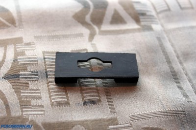

Затем я сделал кронштейн из какого-то толстого куска пластика и вырезал отверстие под замок от микролифта (штангелем замерил диаметр центральной части замка и просверлил отверстие по центру заготовки, затем ножом прорезал недостающие вырезы под выступы замка). Получилось, что при повороте на 90° микролифт надёжно фиксируется. После я приклеил к заготовке кусочки пластика в качестве ножек и подравнял на точиле чтобы зазор между вставленным микролифтом и бардачком был минимален (у микролифта сзади имеется дугообразный выступ, который обеспечивает точечное касание микролифта к бардачку и тереться он там не будет)
Комментарий к файлу: Кронштейн. Вид спереди
IMG_4186.jpg [ 363.91 КБ | Просмотров: 7178 ]
Комментарий к файлу: Кронштейн. Вид сзади
IMG_4187.jpg [ 361 КБ | Просмотров: 7178 ]

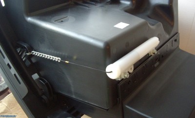

Штатный гвоздик не подошёл по длине, пришлось изобретать собственное ноу-хау - палочка от чупа-чупс! Взял 2 гаечки с нейлоновыми вставками и закрутил на палочке с обеих сторон. Это решение позволило компенсировать все перекосы, а так же в случае каких-либо помех с закрыванием или открыванием эта палочка срабатывает в качестве предохранителя, являясь самым слабым звеном в конструкции и спасая от повреждений остальные части (гайка просто вырывается с палочки и бардачок освобождается от дополнительной тяги).

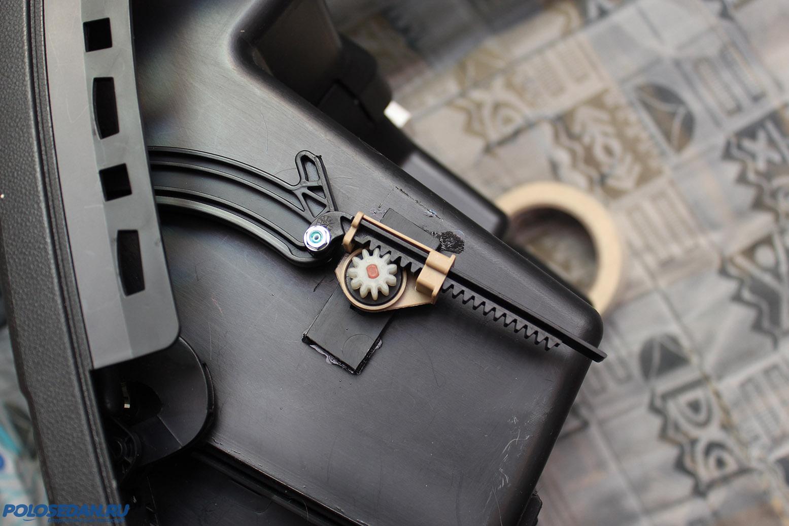

Затем собираем конструкцию и тестируем где она будет работать лучше всего. Для проверки можно приклеить на двусторонний скотч. Определившись с местом, приклеиваем кронштейн на любой хороший клей (у меня держится на циакрине, хотя он и не очень хорошо держится на таком пластике)

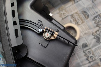

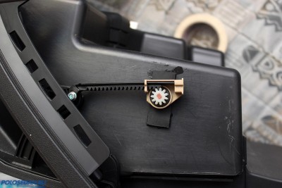

Комментарий к файлу: Установленный микролифт. Закрытое положение
IMG_4200.jpg [ 253.01 КБ | Просмотров: 7178 ]
Комментарий к файлу: Установленный микролифт. Открытое положение
IMG_4202.jpg [ 236.72 КБ | Просмотров: 7178 ]
Эта конструкция работает больше года, но недавно приключилась неприятность из-за отвалившейся направляющей для рейки - на фото с открытым бардачком видно, что при данном расположении микролифта рейка практически выходит из дальней направляющей и вкупе с отвалившейся ближним ограничителем произошло выскакивание рейки. Т.к. эта направляющая потерялась, то я просто проделал отверстие в микролифте на месте где была направляющая и прикрутил проволочку вокруг рейки чтобы больше не выскакивала.
Ещё из нюансов - надо быть очень аккуратным при установке и снятии бардачка, т.к. микролифт цепляется и норовит выскочить.
