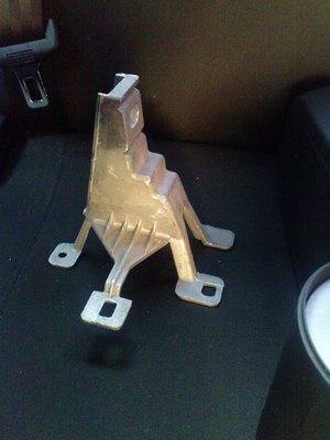

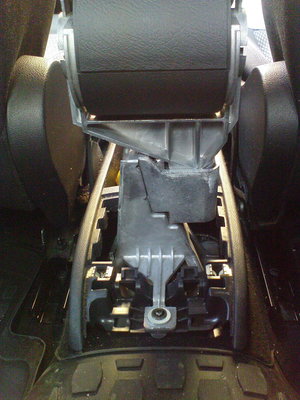

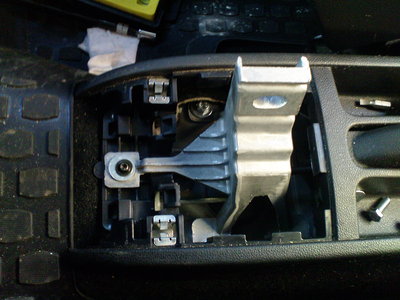

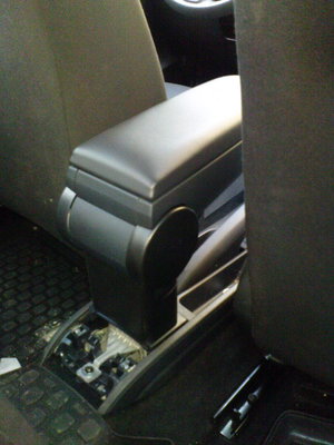

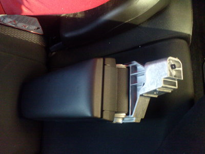

Вот и я дождался и установил подлокотник из Китая.
Комментарий к файлу: Основание
Подлокотник для VW Polo седан
DSC00055.JPG [ 1.32 МБ | Просмотров: 7790 ]
Комментарий к файлу: Подлокотник
DSC00056.JPG [ 660.07 КБ | Просмотров: 7790 ]
Комментарий к файлу: Закрепленное основание
DSC00058.JPG [ 699.51 КБ | Просмотров: 7790 ]
Комментарий к файлу: Так неделайте! Незабывайте про пласмассовый кожух.
DSC00060.JPG [ 1.47 МБ | Просмотров: 7790 ]
Комментарий к файлу: И вот работа почти завершена
DSC00062.JPG [ 1.37 МБ | Просмотров: 7790 ]
В комплекте 2 болта были заменены короткими длинной 14-16мм.
Вес посылки 2,7 кг.
Удобный, рекомендую.

неделю назад поставил такой же. штука отличная, мягкая и удобная. но от себя внёз изменения в конструктив - на передней правой лапке высверлил доп отверстие и посадил в штатное место на болт. точка опоры спереди убрала раскачивания подлокотника

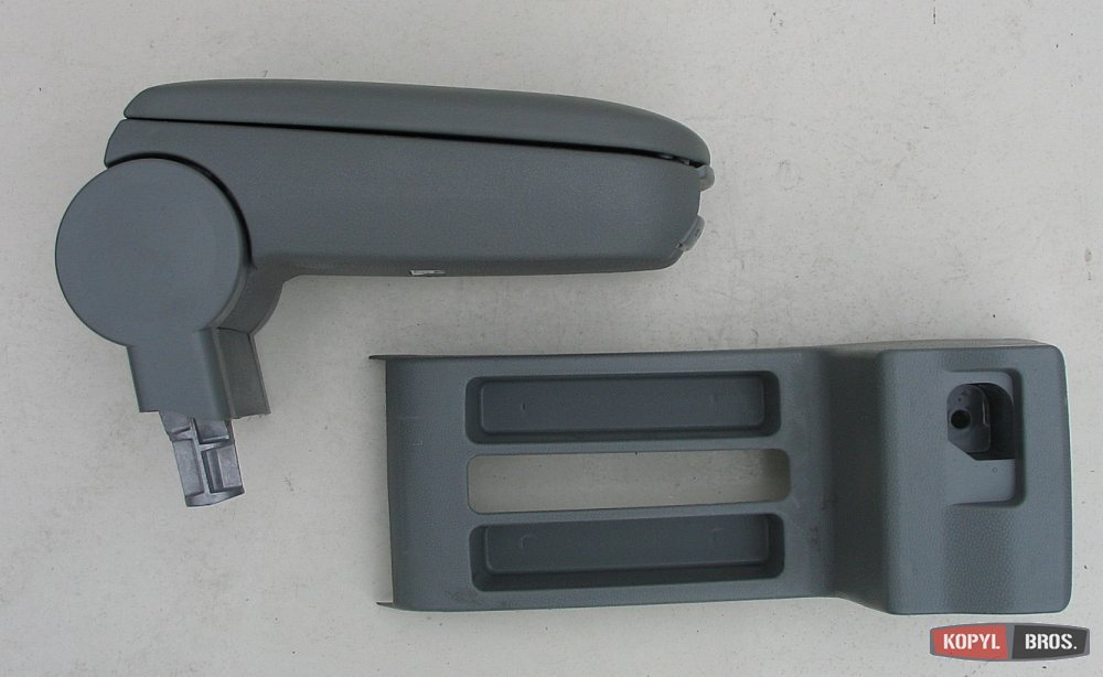

Подскажите подойдёт этот подлокотник?
1122.jpg [ 73.56 КБ | Просмотров: 6020 ]
Зарегистрирован: 30 ноя 2012, 10:57
Сообщения: 86
Откуда: Смоленск
Благодарил (а): 22 раз.
нет
