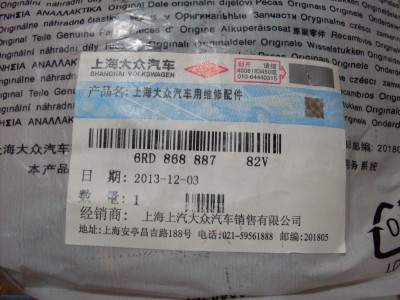

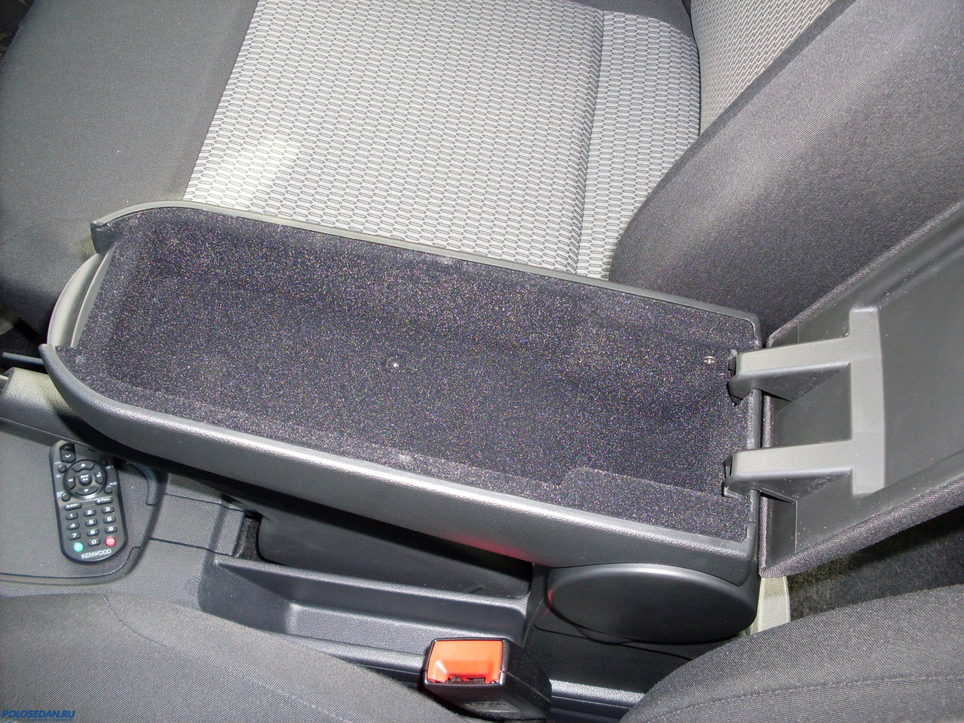

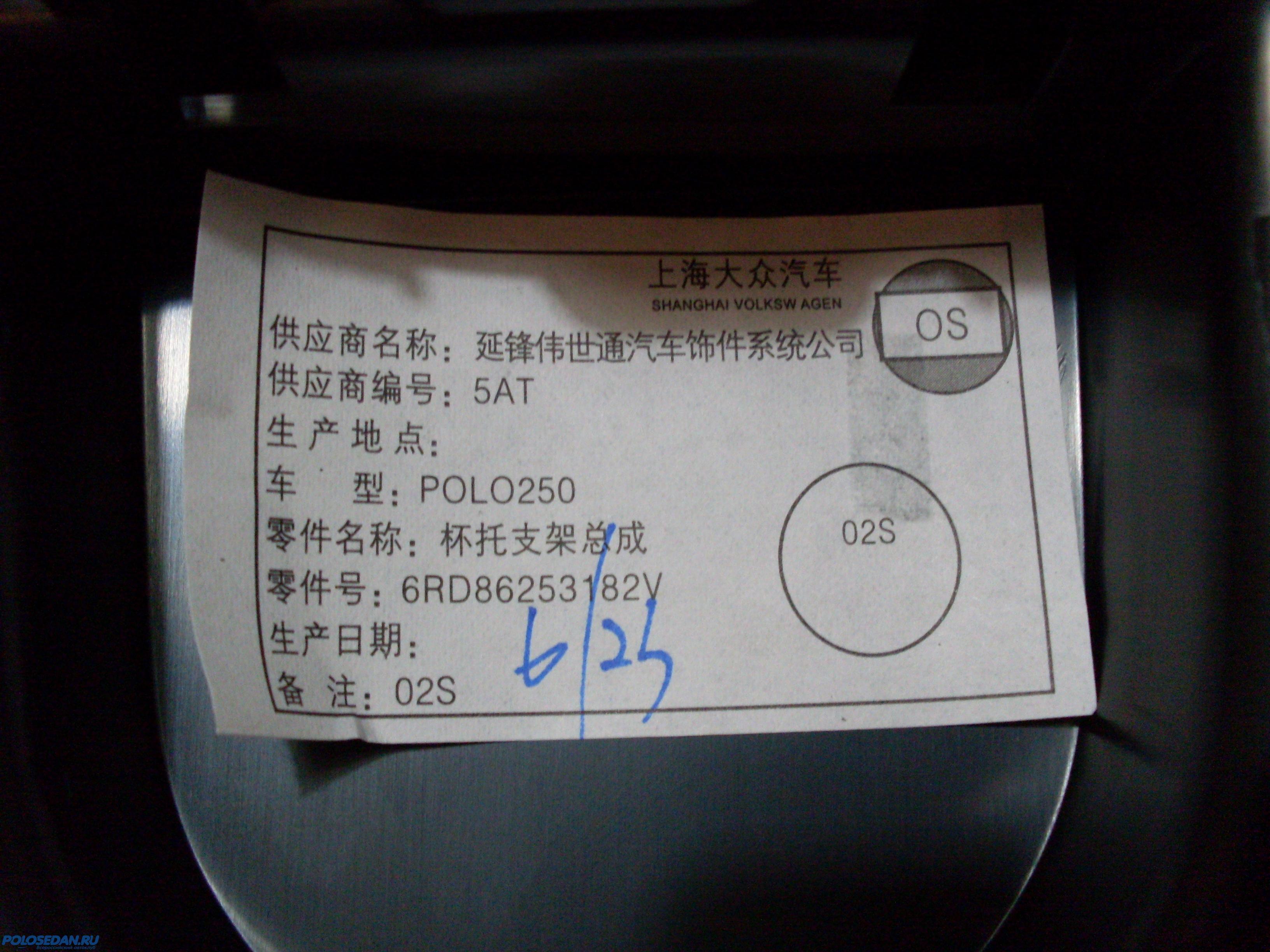

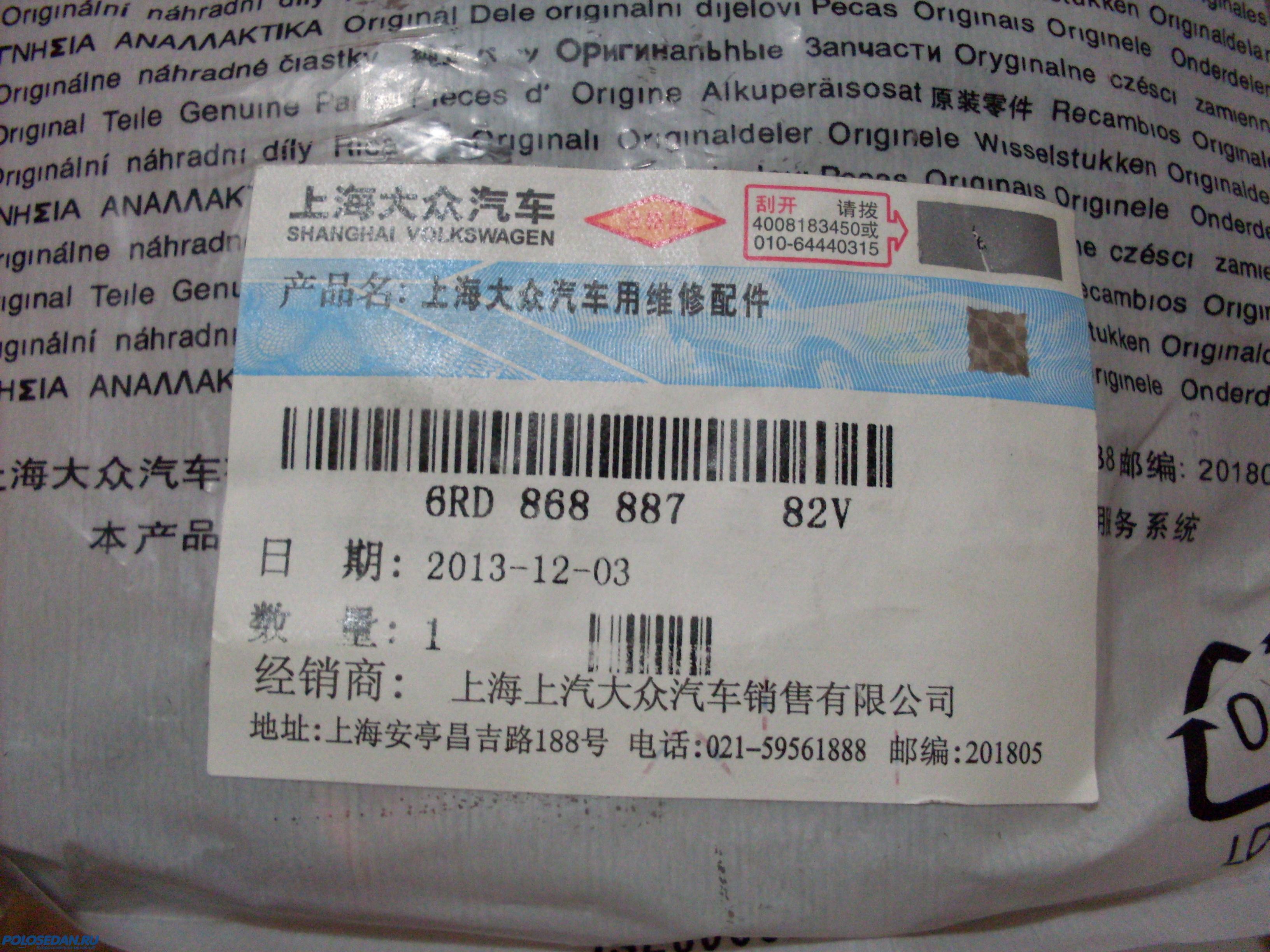

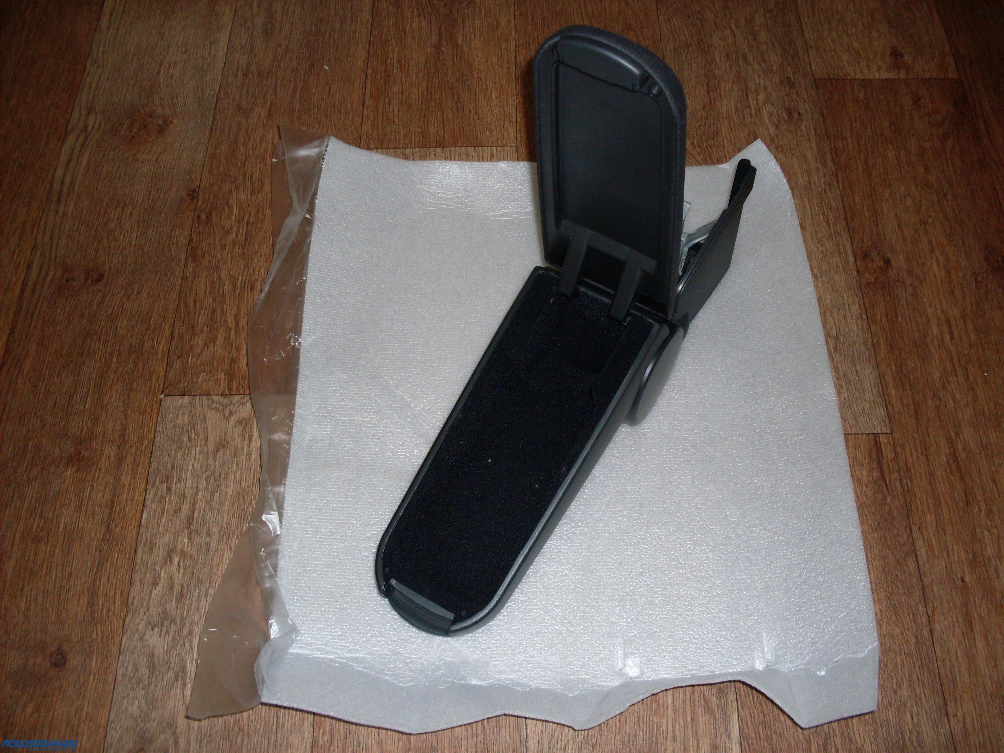

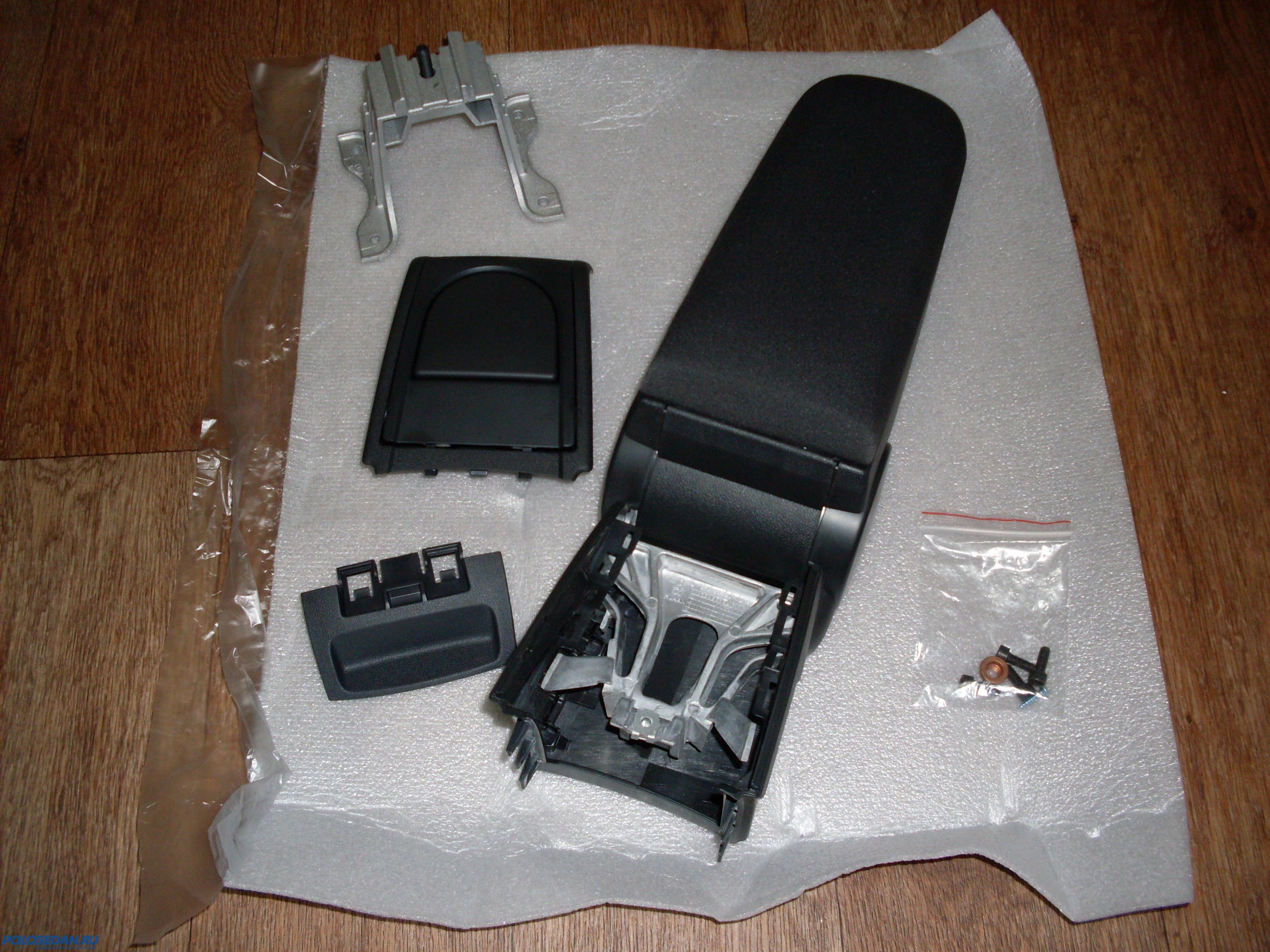

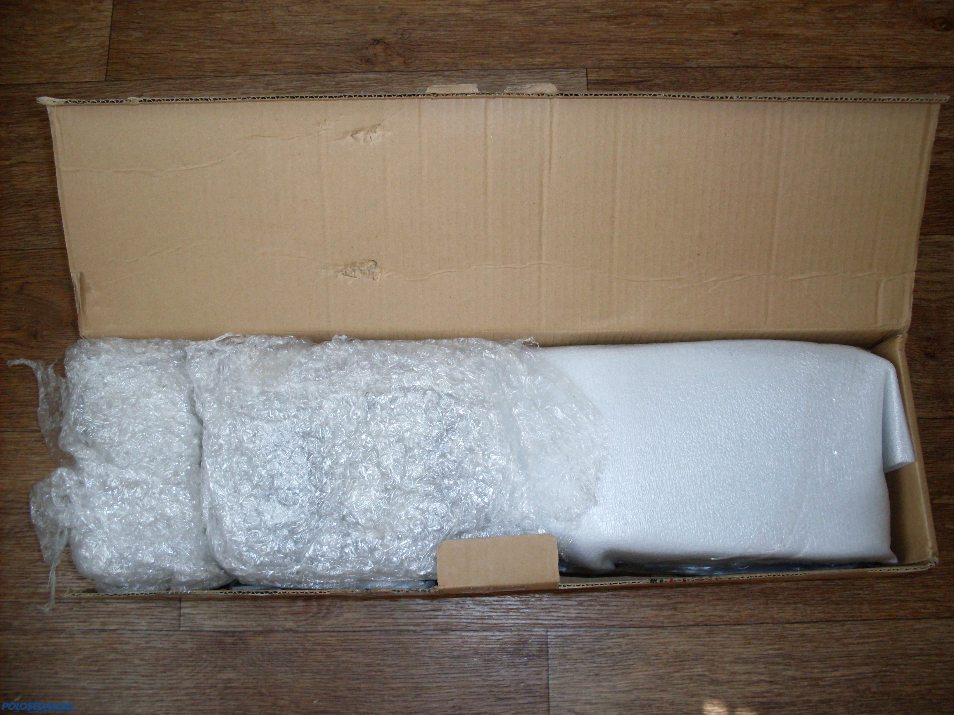

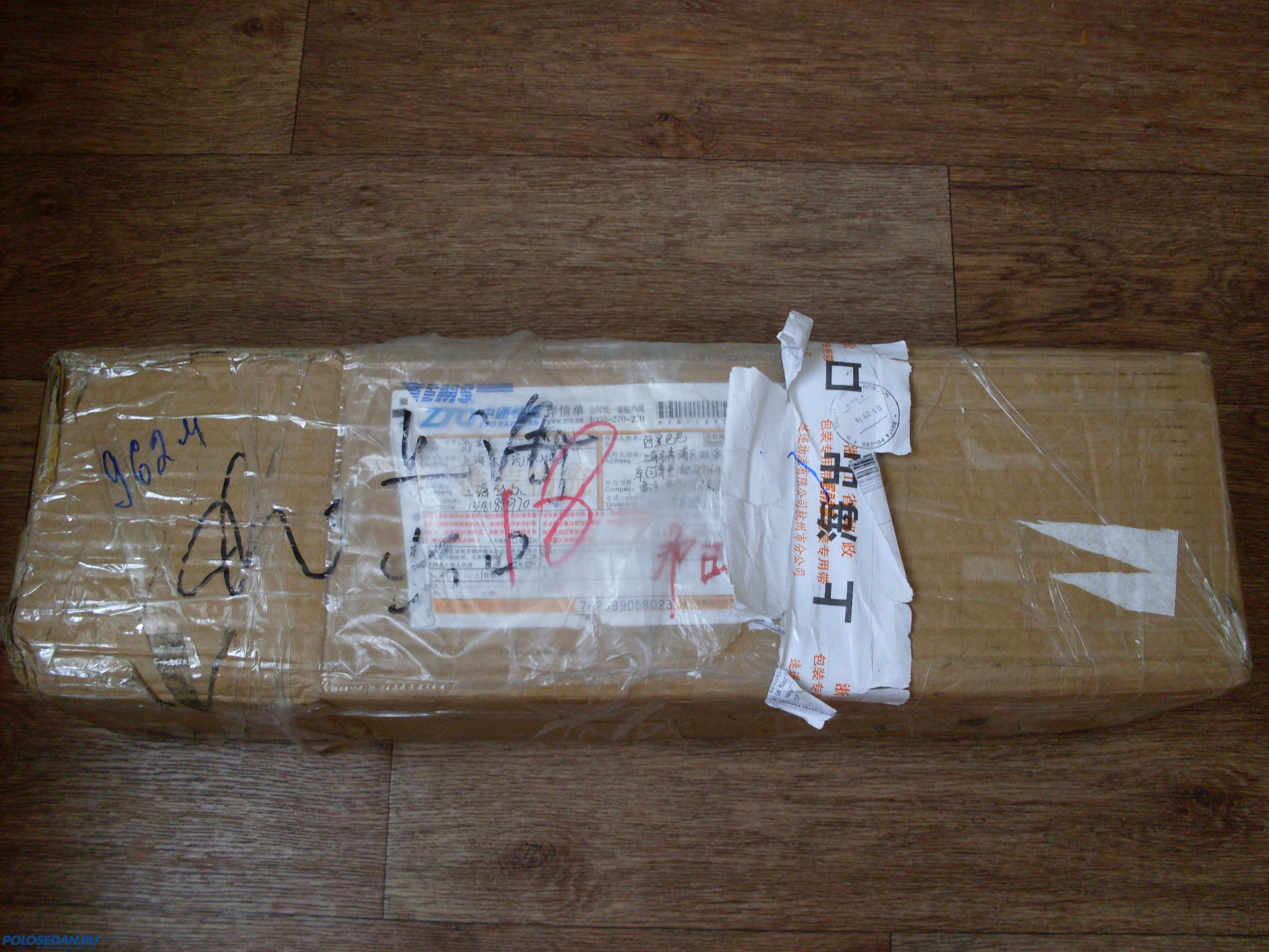

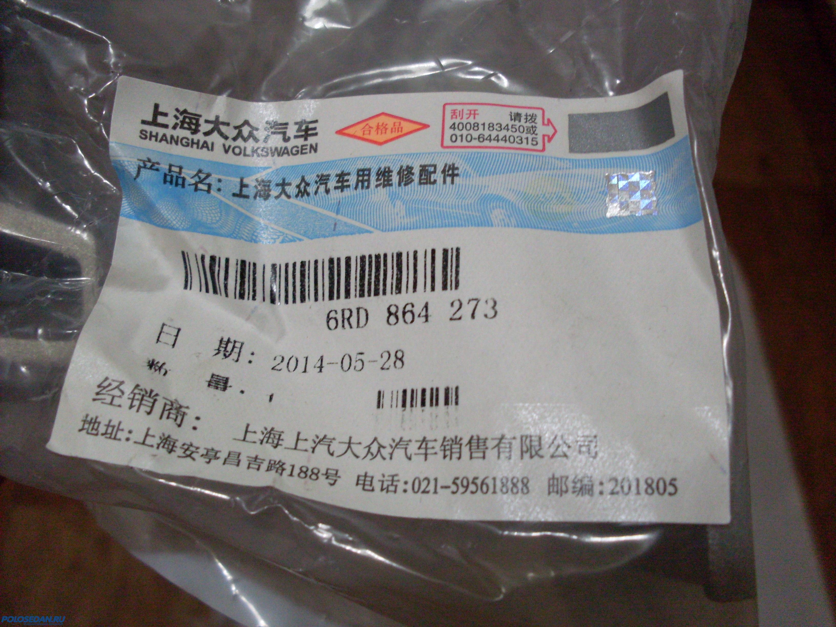

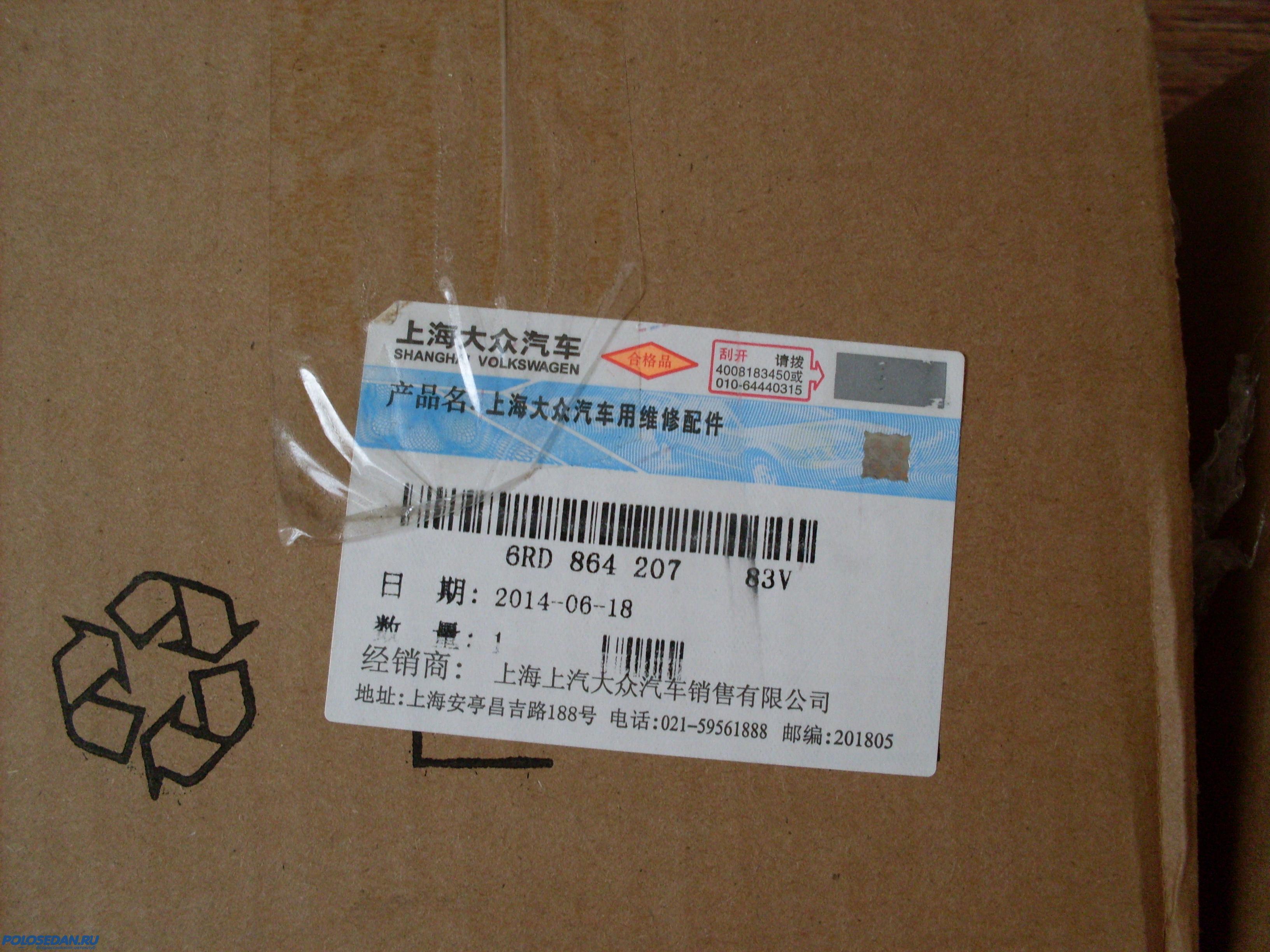

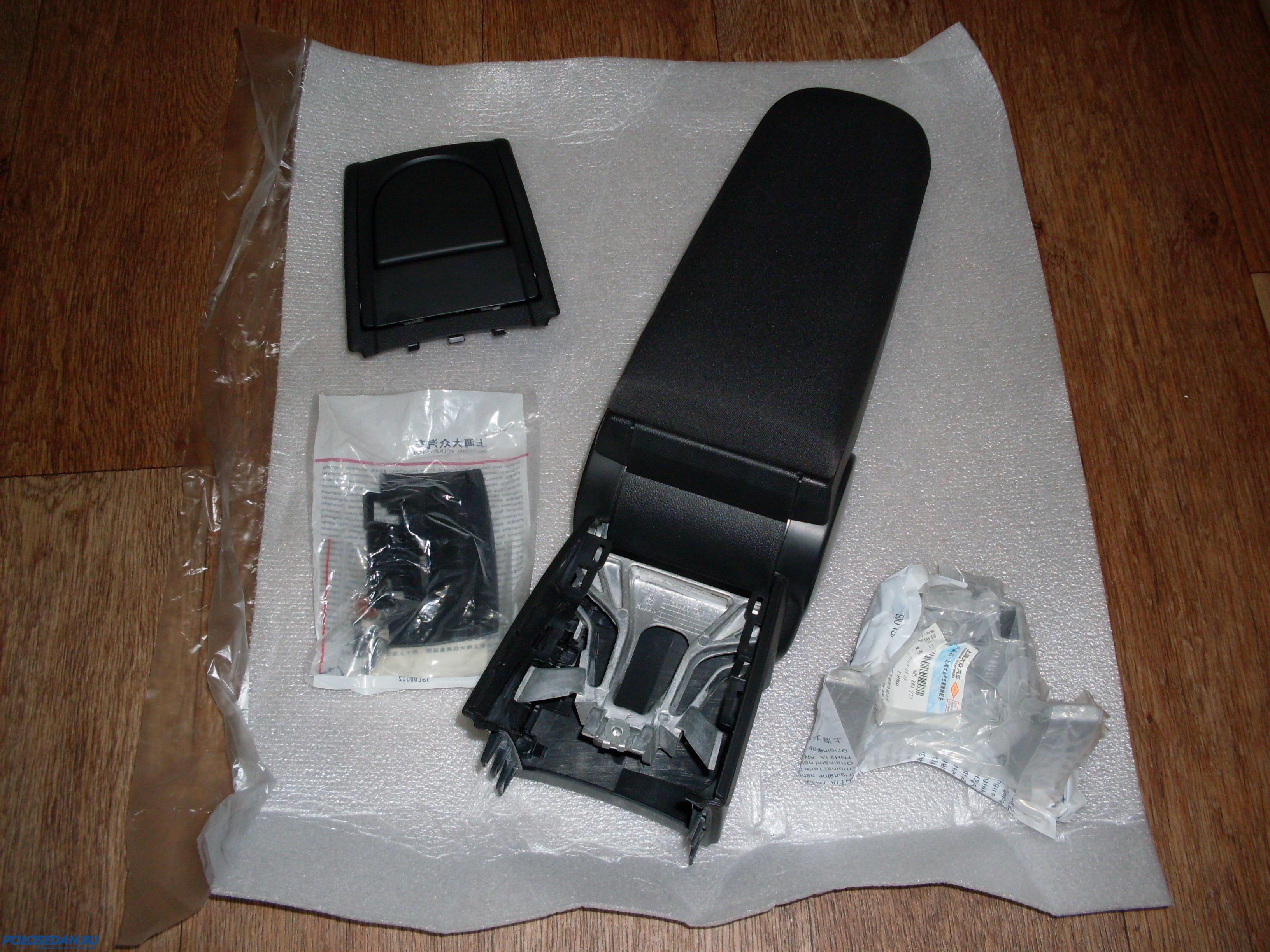

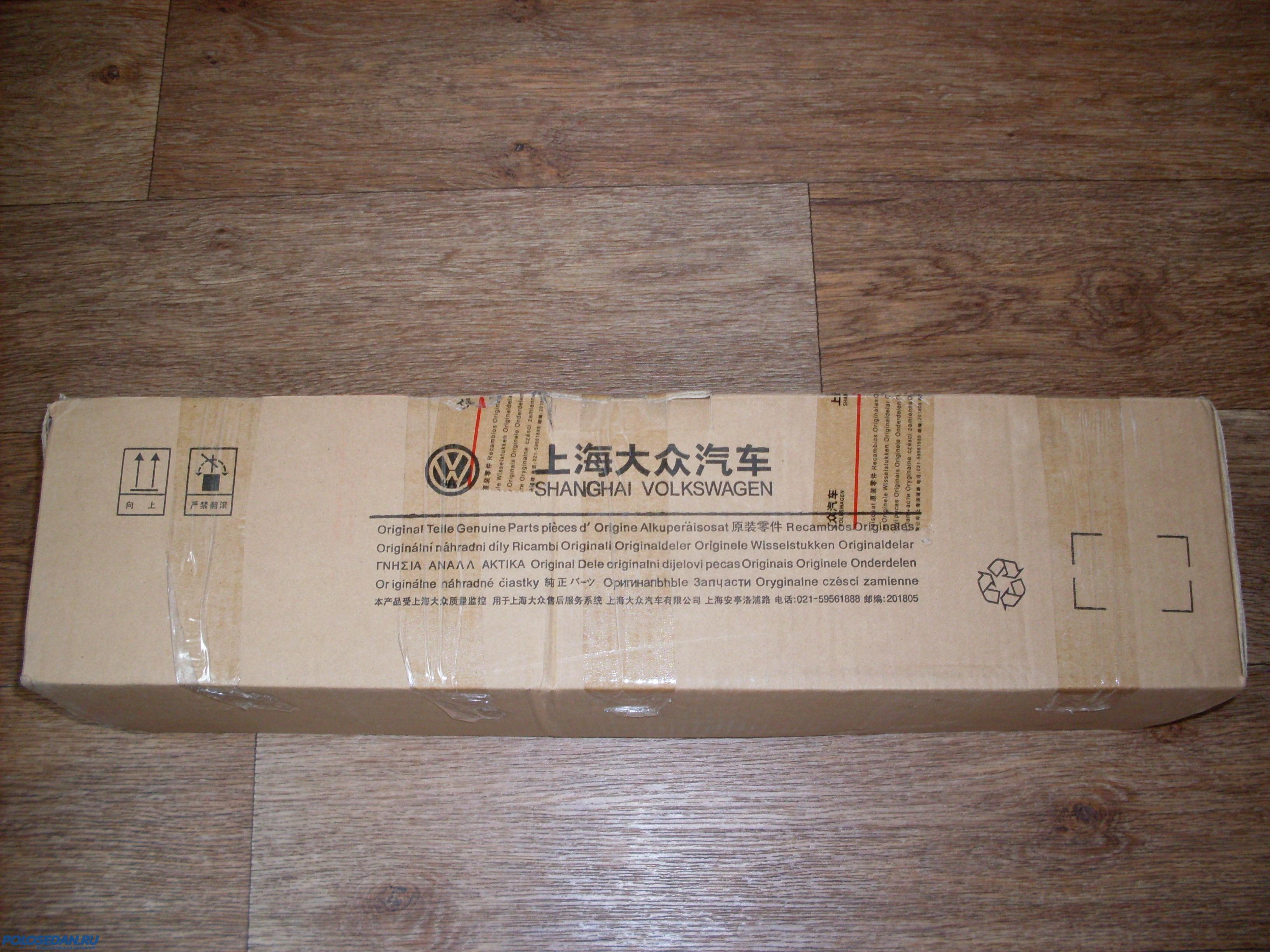

Получил сегодня посылку с оригинальным подлокотником Shanghai Volkswagen. Регулируемый и полностью идентичен штатному. Обивка крышки тканевая. Подлокотник идёт в сборе со всеми комплектующим для установки. Артикул подлокотника 6RD 864 207. Артикул подстаканника 6RD 862 531. Артикул кронштейна 6RD 864 273. Артикул накладки 6RD 868 887. В комплекте также есть четыре винта для крепления кронштейна, одна гайка для крепления подлокотника, один шуруп для крепления подстаканника. Интересно, что все эти артикулы пробиваются на Экзисте, но никаких предложений от поставщиков не указывается, а также указана применимость данных артикулов к конкретной марке автомобиля. Подлокотник купил на Али Экспресс. С доставкой EMS обошёлся мне в 150$. Заказывал 25 августа. Сейчас у этого же продавца он стоит уже 170$ c доставкой в Россию. Можно купить с тканевой или кожаной обивкой крышки. С кожаной стоит немного дороже. Очень рад этой покупке и считаю её полностью оправданной. Подлокотник буду устанавливать завтра. Фото о проделанной работе также постараюсь выложить в выходные.

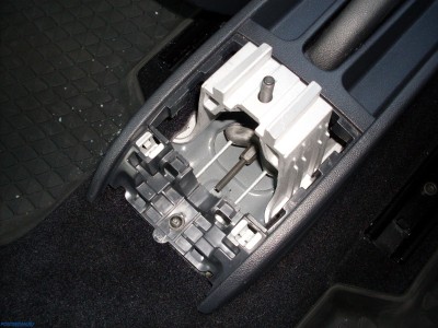

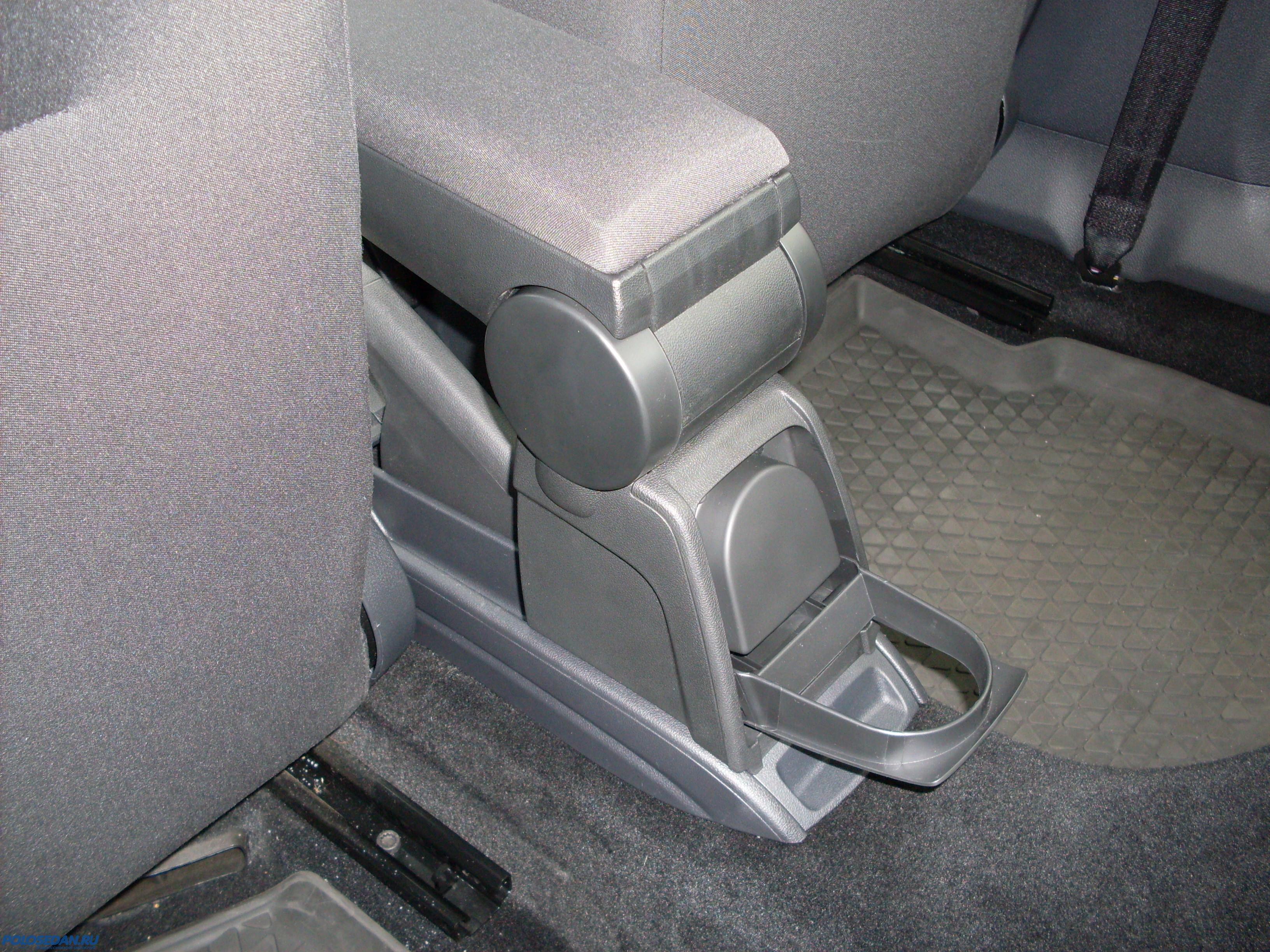

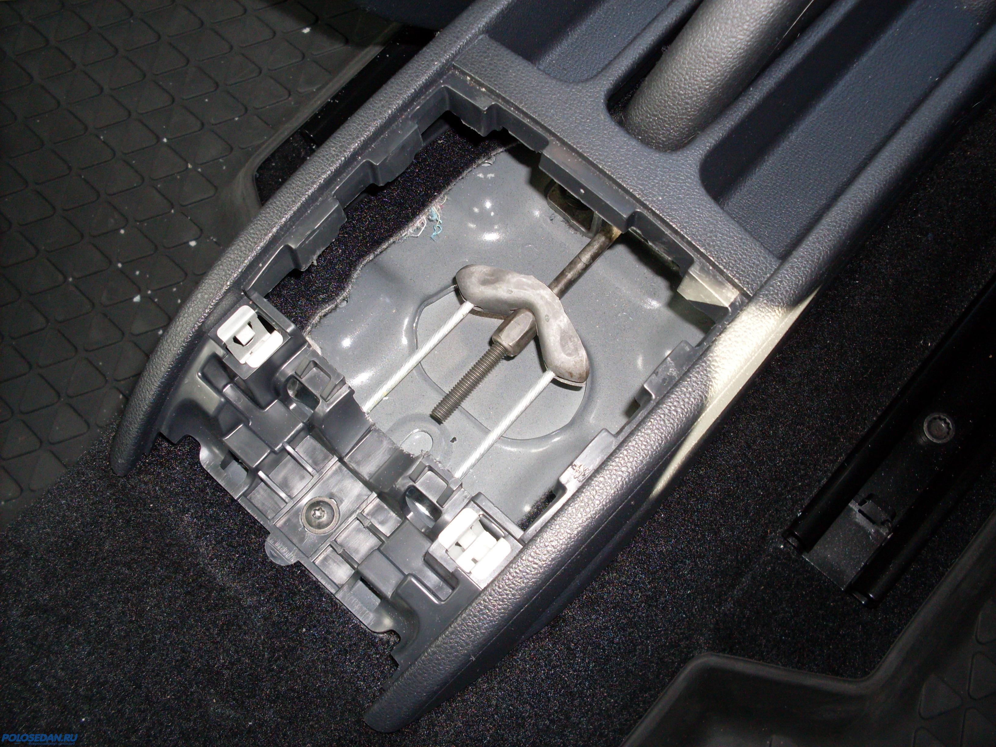

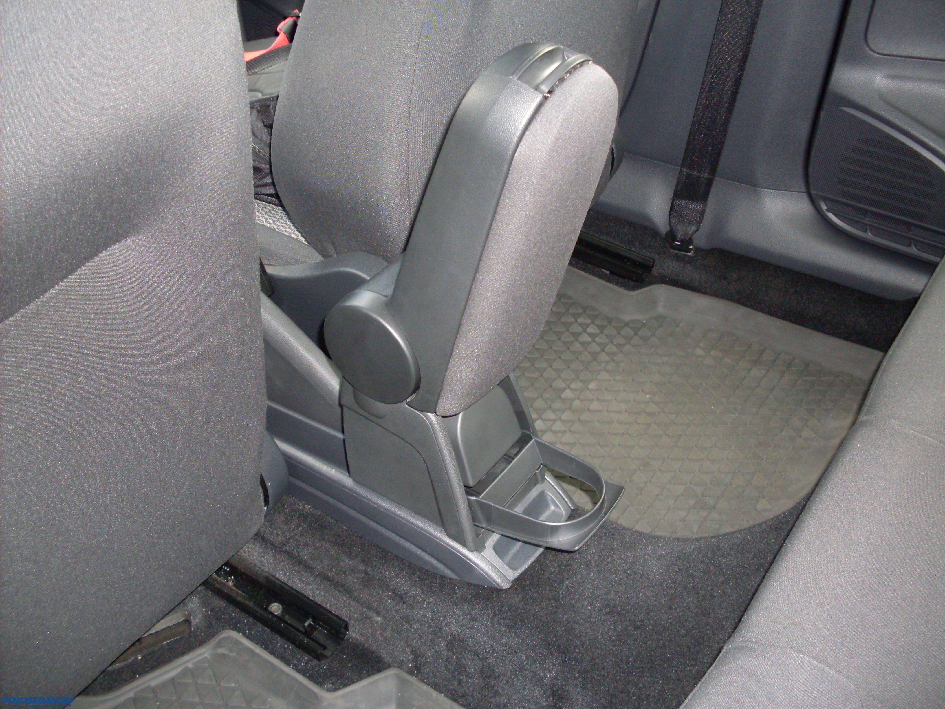

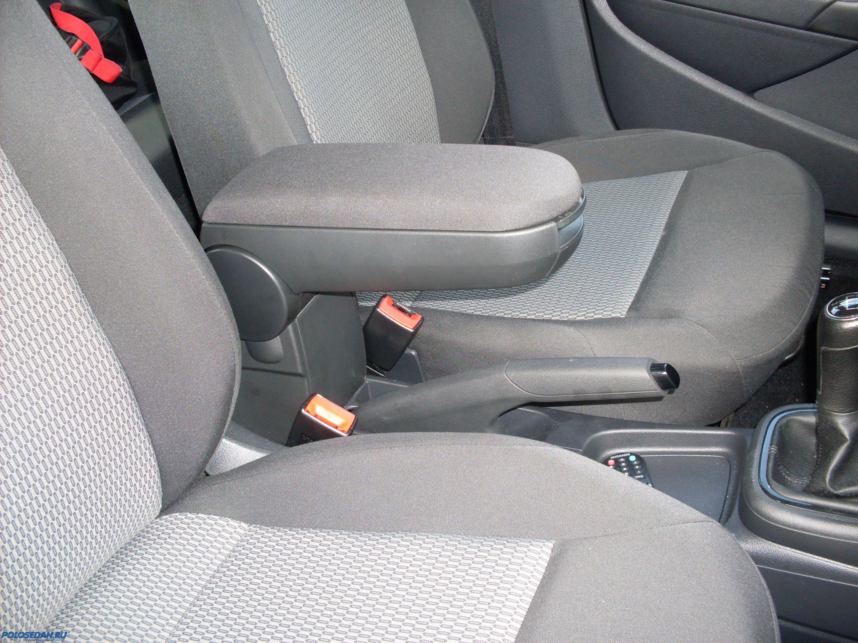

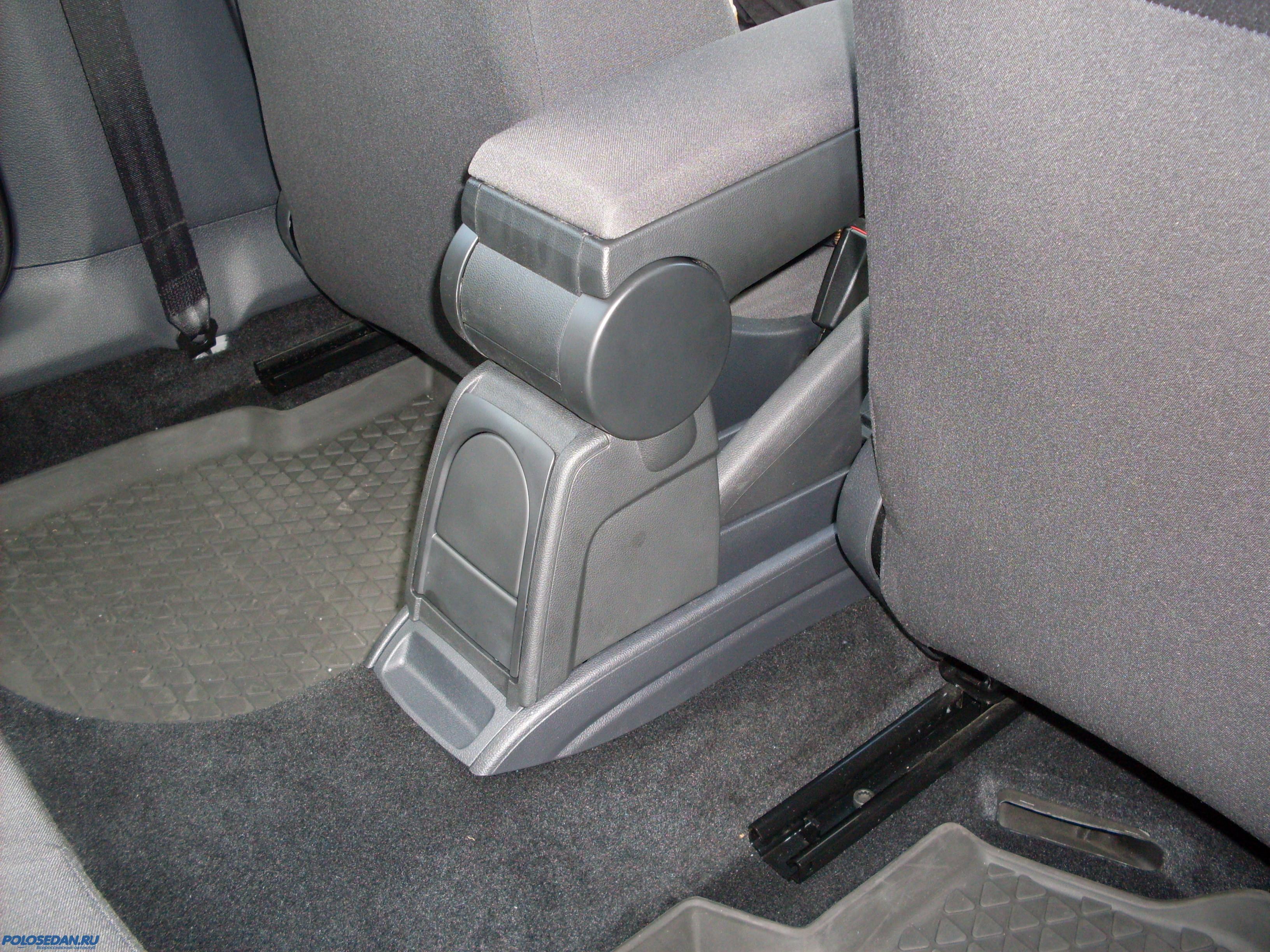

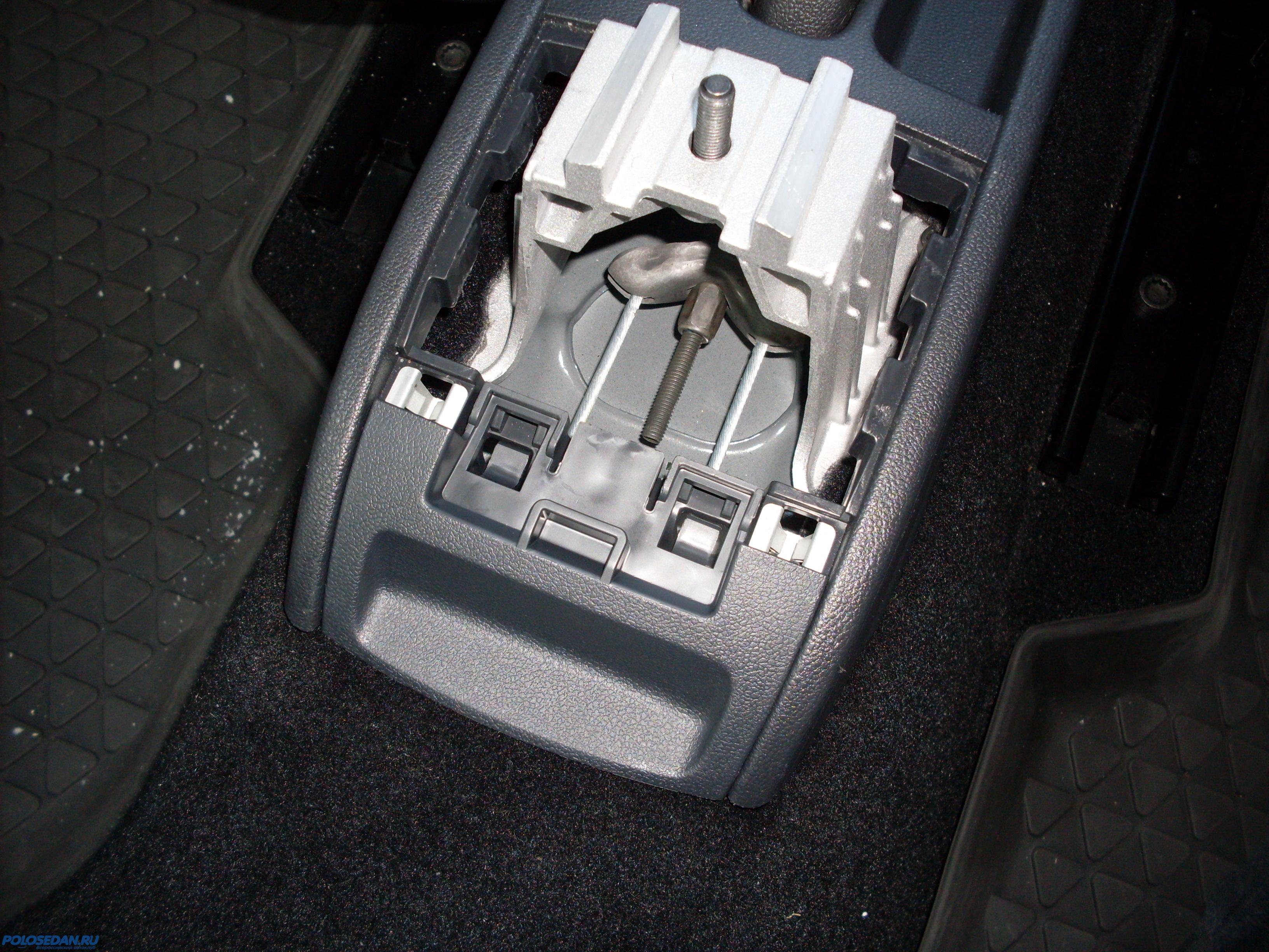

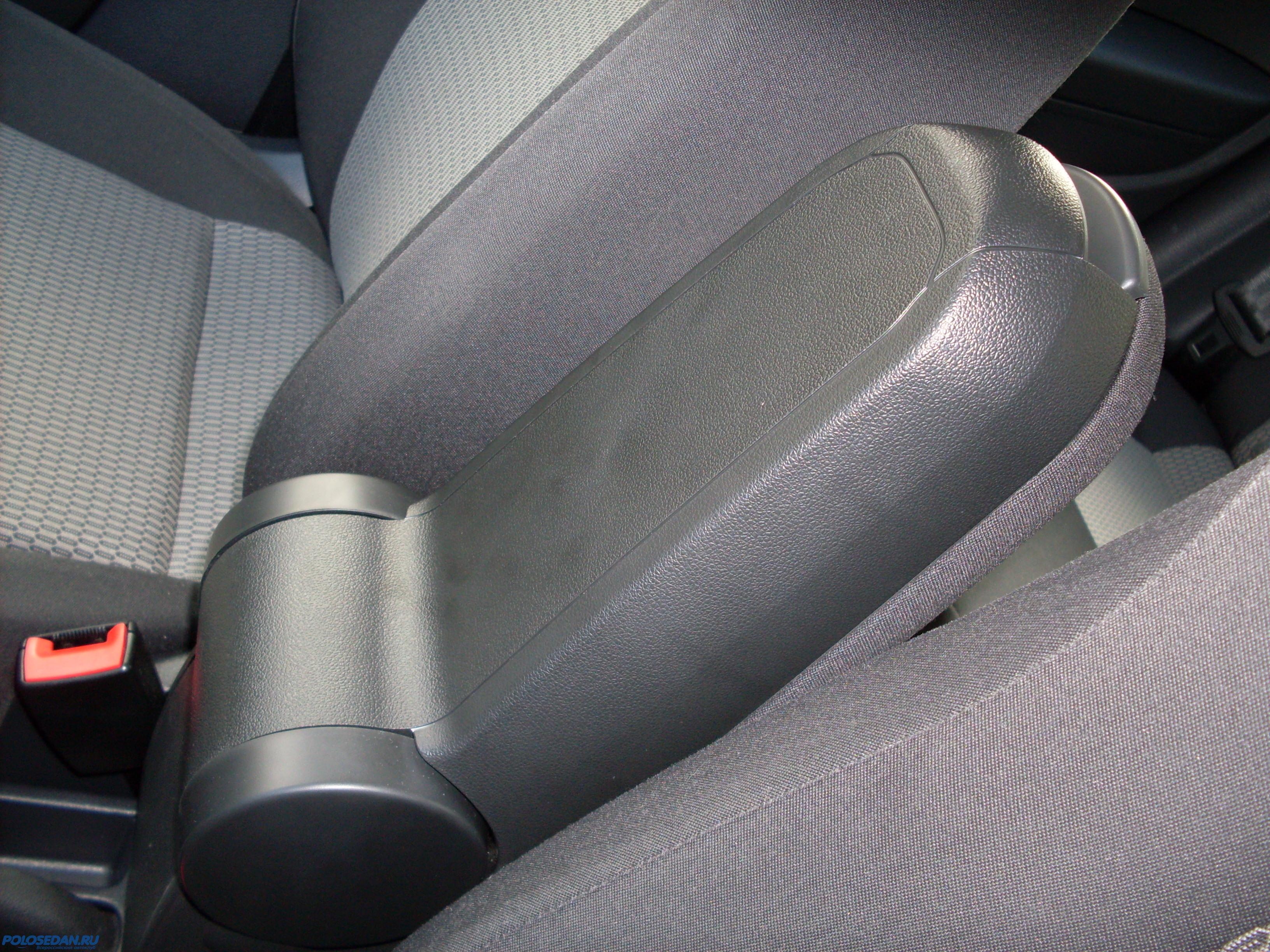

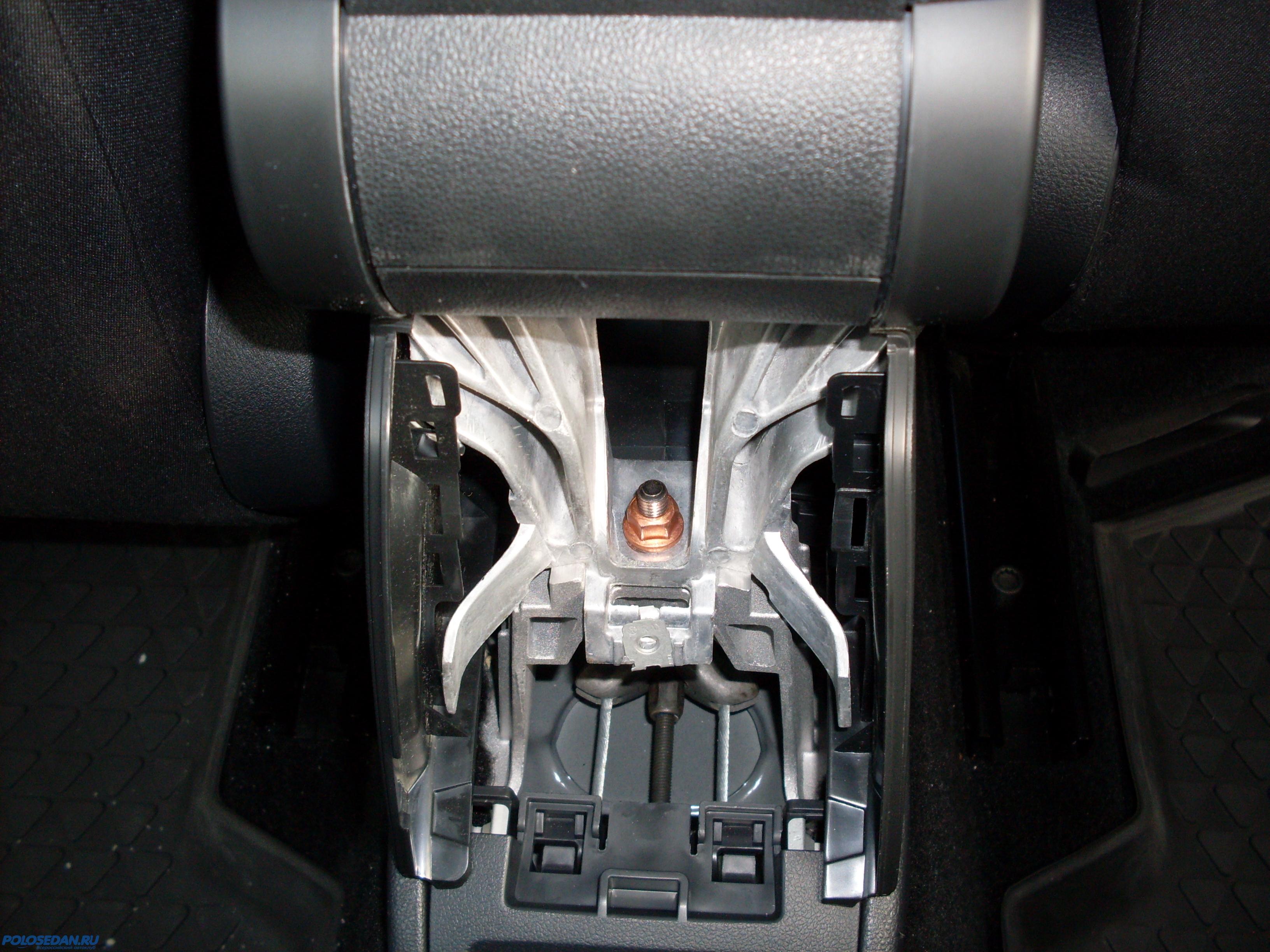

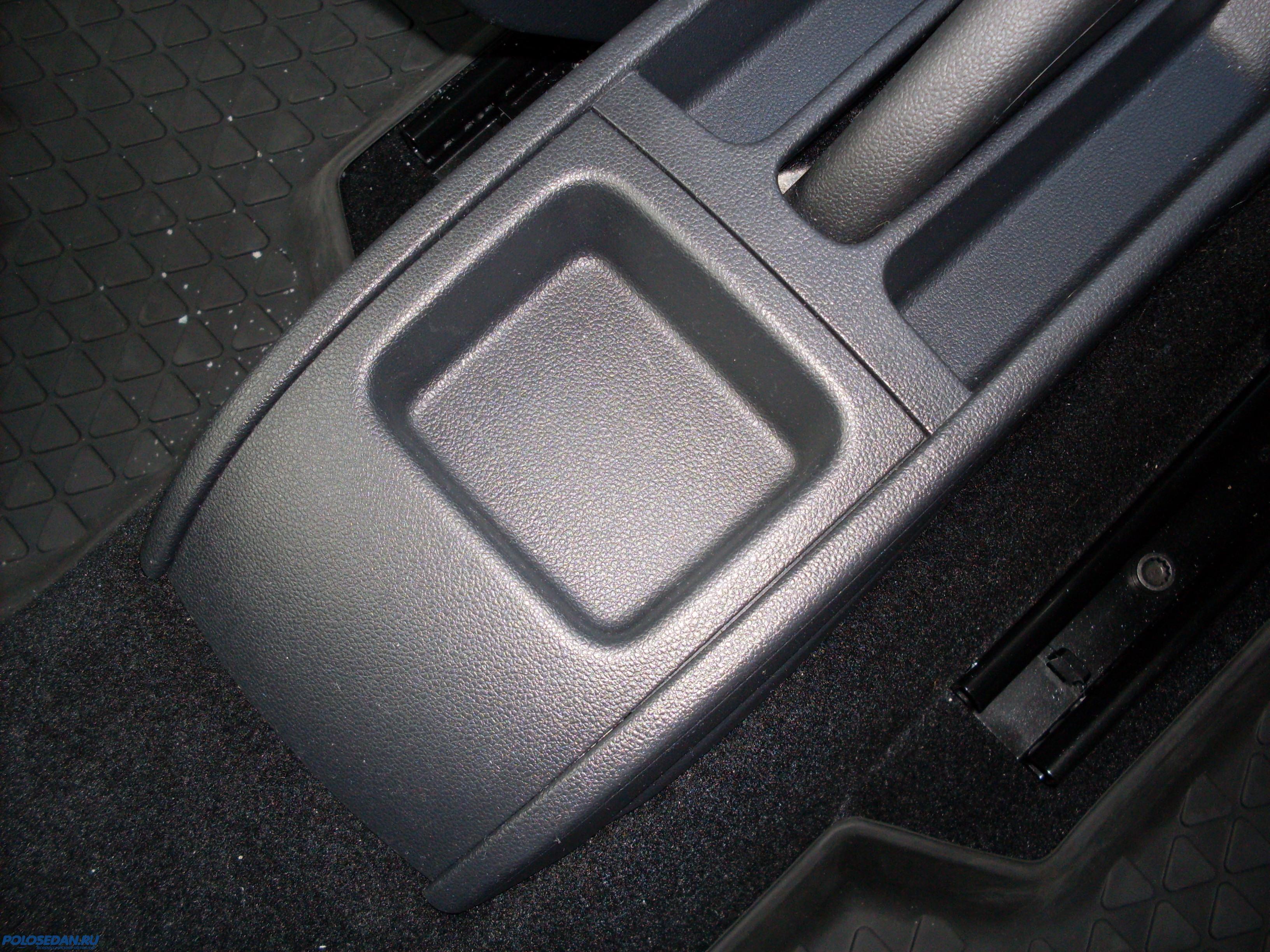

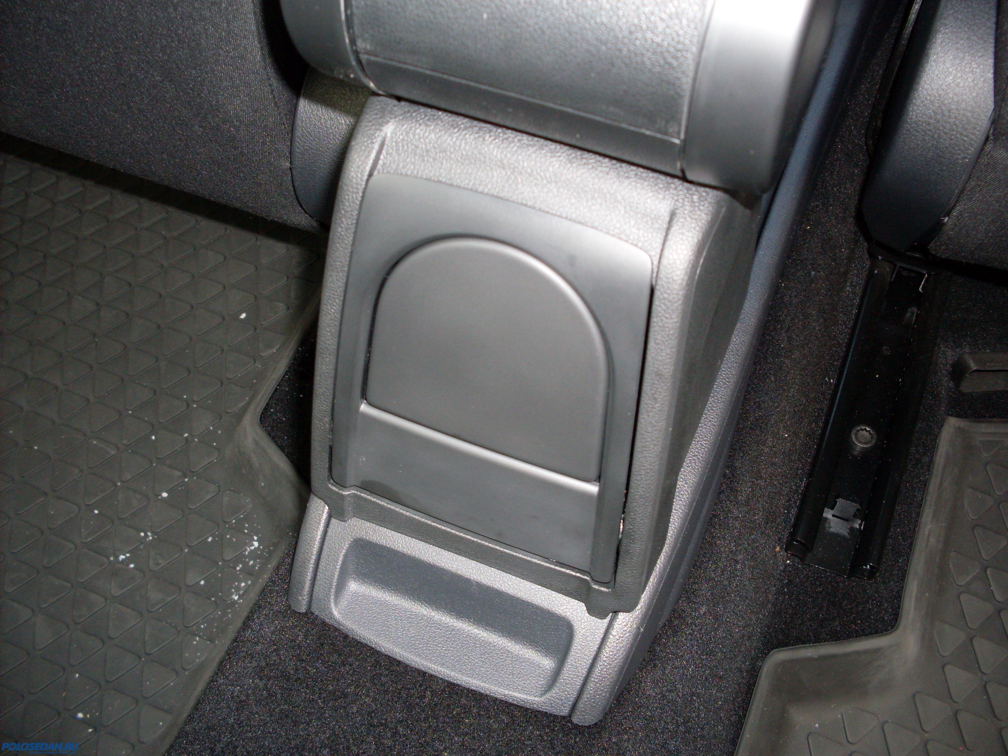

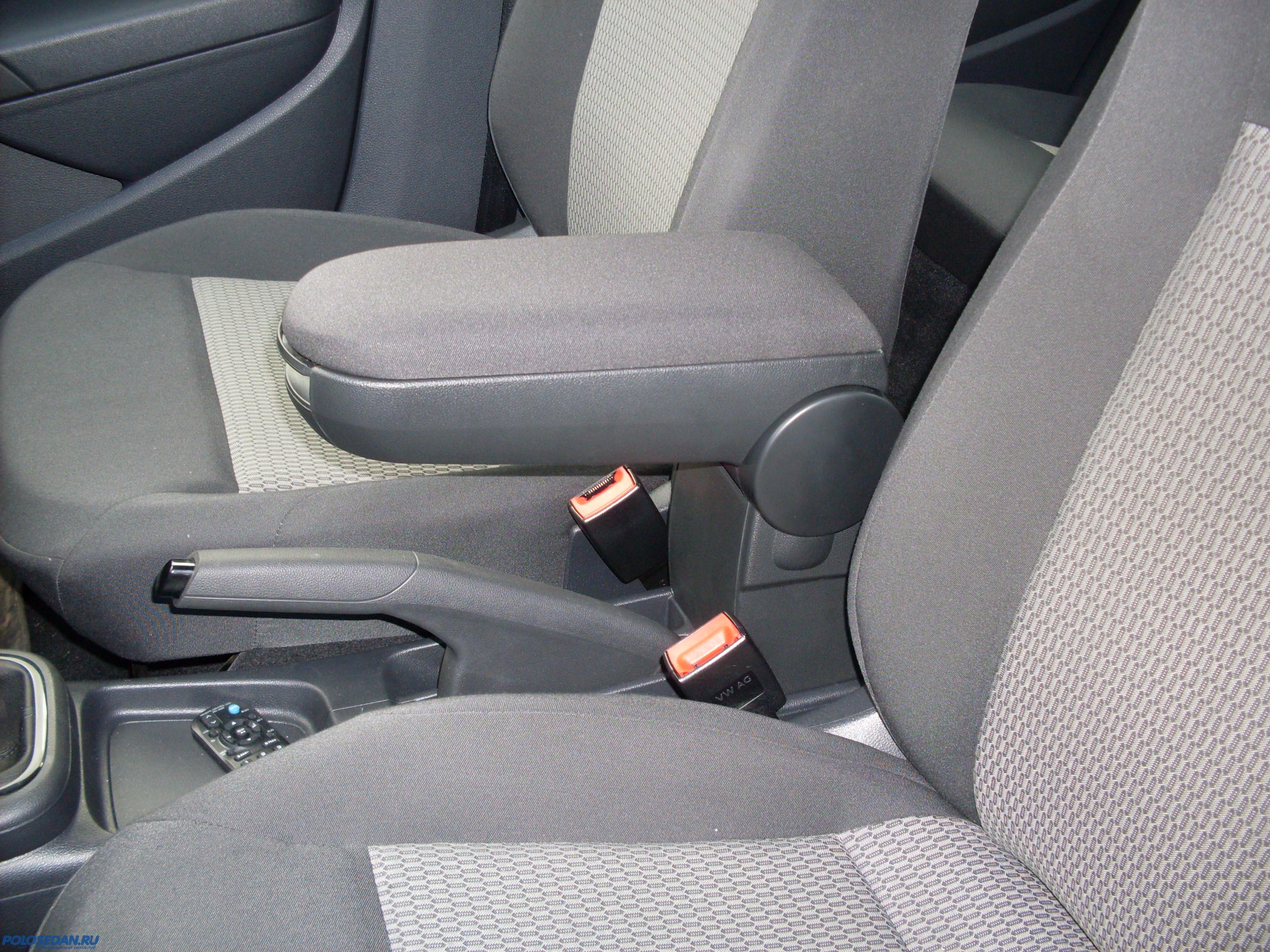

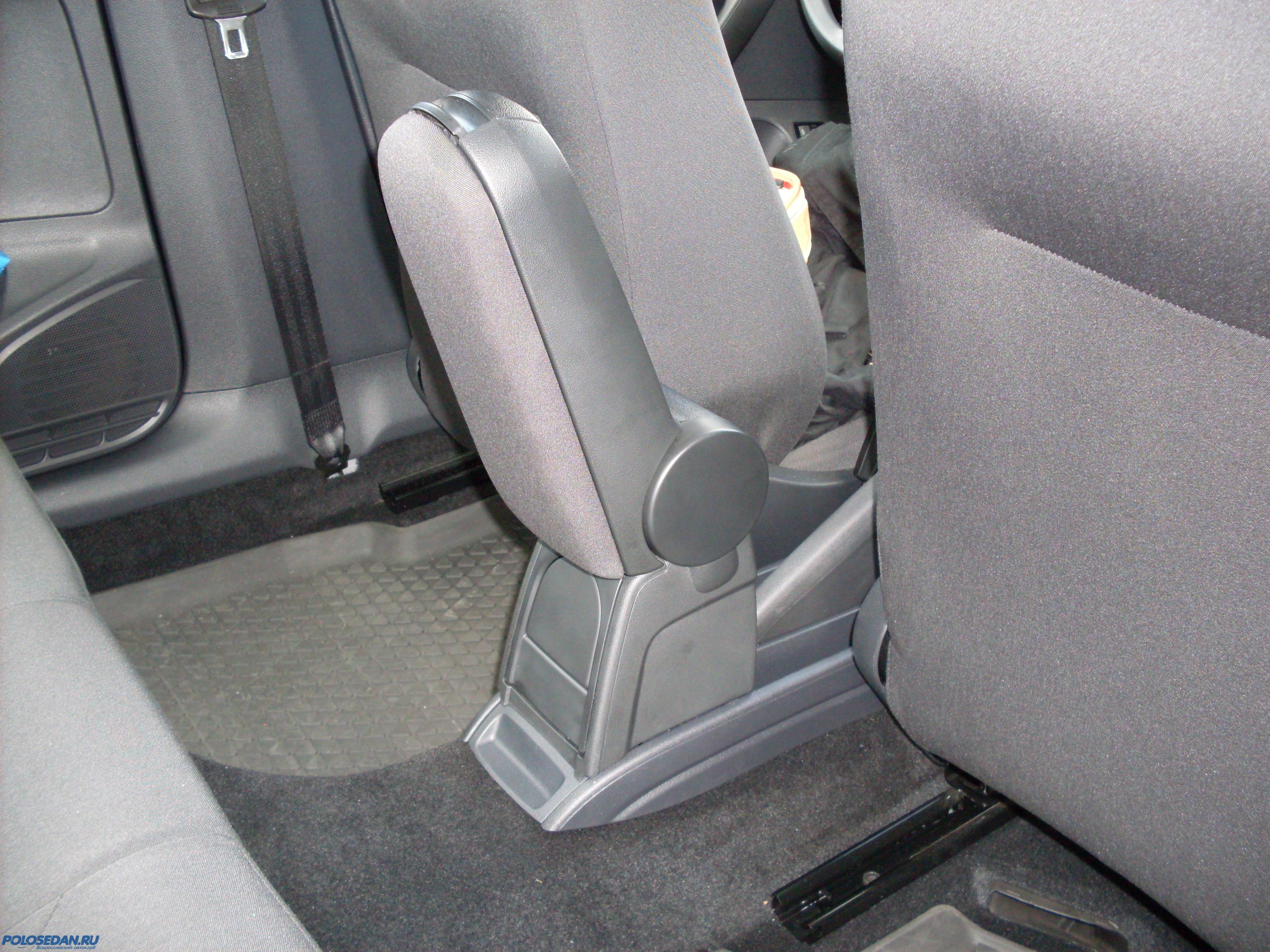

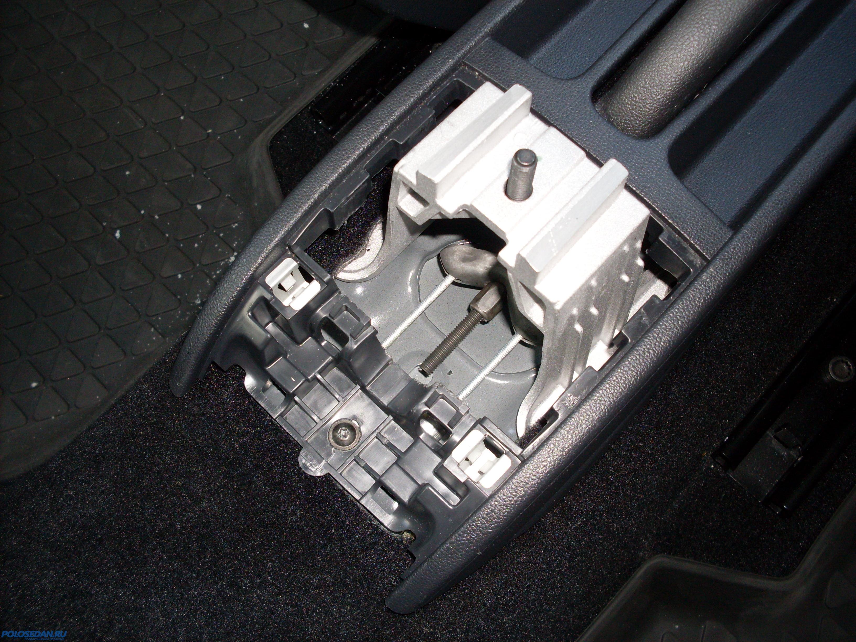

Установил оригинальный подлокотник Shanghai Volkswagen. Для установки потребуется снять штатную пластиковую заглушку в конце центрального туннеля. Откручиваем шуруп, который фиксирует туннель к кузову. Четыре отверстия для крепления кронштейна подлокотника находятся на небольших формованных частях кузова под напольным покрытием. Затем очень аккуратно с усилием приподнимаем туннель до того уровня, чтобы под ним прошёл кронштейн подлокотника. После этого опускаем туннель и фиксируем обратно снятым ранее шурупом. Крепим кронштейн к кузову на четыре винта, которые были в комплекте с подлокотником. Можно смело затягивать достаточно туго, т.к. винты неплохого качества и проблем с резьбой нет. Нужно быть внимательным и осторожным, чтобы не уронить винты в полости кузова. Далее защёлкиваем накладку в штатные отверстия. Устанавливаем подлокотник на кронштейн и фиксируем медной гайкой из крепёжного комплекта. Гайка закручивается с усилием. Думаю, что по причине небольшой разницы в соотношении резьбы. Гайка довольно массивная, поэтому её также можно затянуть потуже. Подстаканник защёлкивается в отверстия пластиковых боковин подлокотника. Для фиксации подстаканника шурупом к кронштейну следует опустить держатель вниз до щелчка. Затягиваем шуруп из крепёжного комплекта. Также необходимо защёлкнуть накладку в подстаканник. Установка закончена. Какие либо люфты отсутствуют и конструкция достаточно монолитная. На все дела у меня ушло примерно полчаса. Подлокотник фиксируется в крайнем верхнем и крайнем нижнем положениях, а также имеет промежуточное положение. Очень рад проделанной установке и непосредственно самому подлокотнику. Удобно. Непривычно пристёгиваться и пользоваться ручником, но думаю, что это скоро пройдёт.

Интересный вариант подлокотника, точная копия оригинала походу, до этого на али таких не видел, у меня у самого стоит реплика, но без подстаканника

Это не копия, а оригинал. В Шанхае есть завод Фольксваген. Кроме производства автомобилей для азиатского рынка этот завод производит OEM продукты, которые являются оригинальным продуктом VAG. У данного подлокотника есть артикульные номера VAG. Эти номера пробиваются по базам поставщиков Экзиста и аналогичным ему магазинам. При этом купить их не получится, т.к. эти детали для внутреннего рынка Азии и в Россию не поставляются. Данный подлокотник устанавливается штатно на Поло азиатского рынка. Разницы в качестве исполнения между данным подлокотником и штатным, который устанавливается в Калуге, я не обнаружил.
