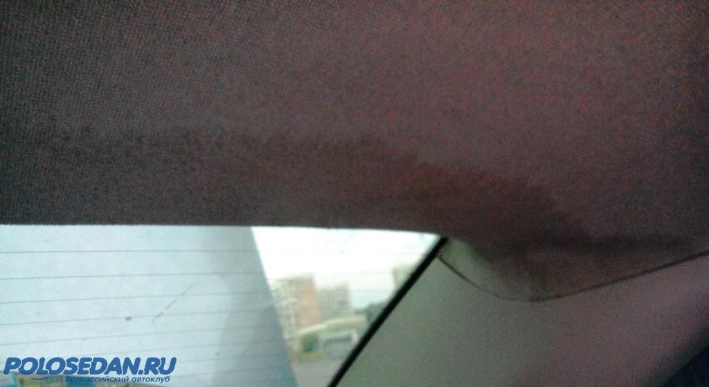

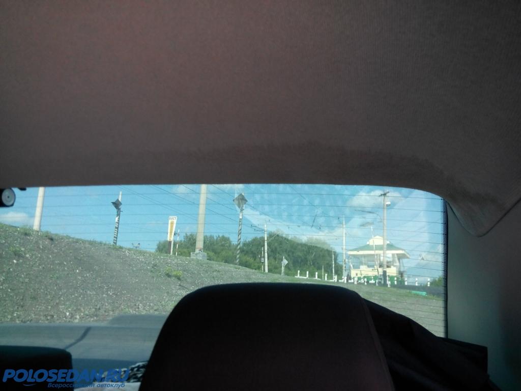

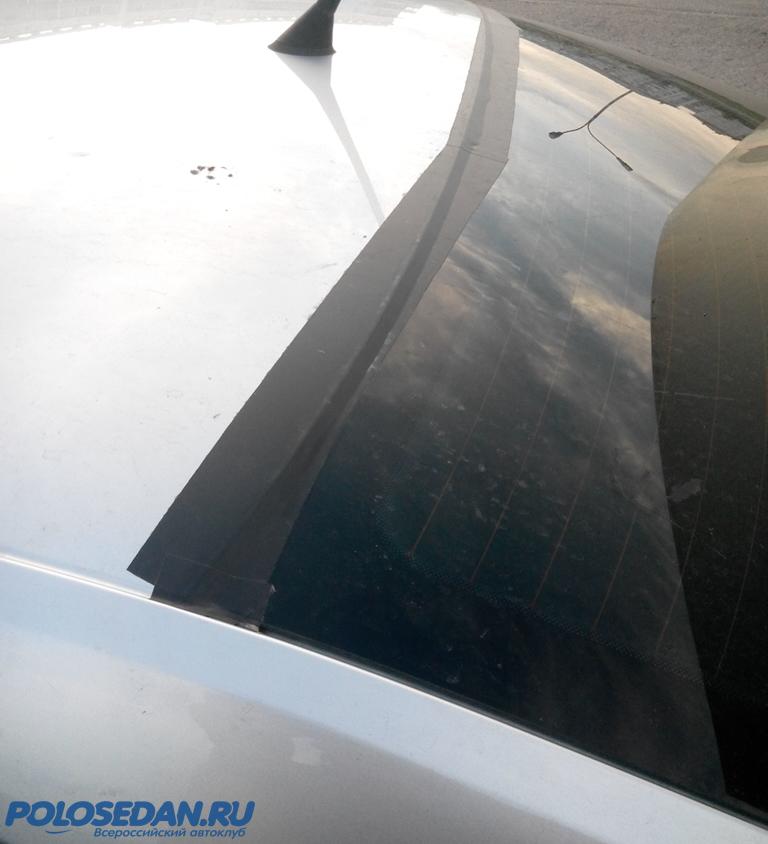

Всем привет. Вот какие у меня дела. Машина уже не на гарантии, 3-ий год идет. Заметил ещё когда была на гарнтии первые подтеки, но особо внимания не предал. А сейчас, вообще капец...Дождя бояться начинаю. Что самое интересное пространство между стеклом и кузовом заклеил временно для эксперимента сверху пленкой, а всё равно влага откуда-то попадает даже не в сильный дождь. Прям чудеса... Может у кого есть предположения, откуда она берется?
Завтра попробую фото поудачнее сделать
протекает крыша

Сдается мне что через антену шпарит

Ну не знаю, протекает только у правой стойки. Слева получше намного. К середине пятна почти нет
Сообщения: 8094
на фото вроде левая стойка ??
ездишь в основном один ? левая сторона проседает больше.

Проверь крепление антенны.

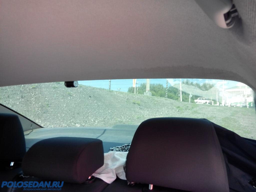

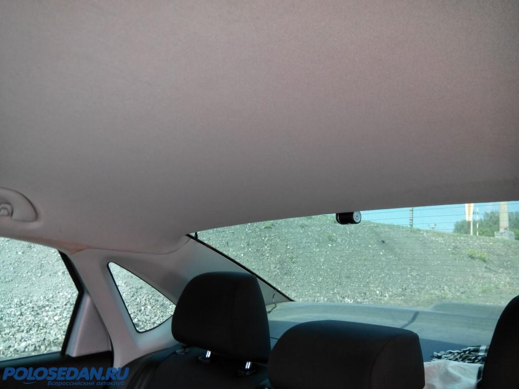

А как проверить крепление антенны?Вроде на вид всё достаточно герметично...
Пошатай за основание антенны.
Снимай потолок, перебери антенну. Может просто не затянута, может прокладку криво поставили, может прокладка с браком. Про то, как снять потолок на форуме есть подробные отчеты.
