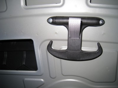

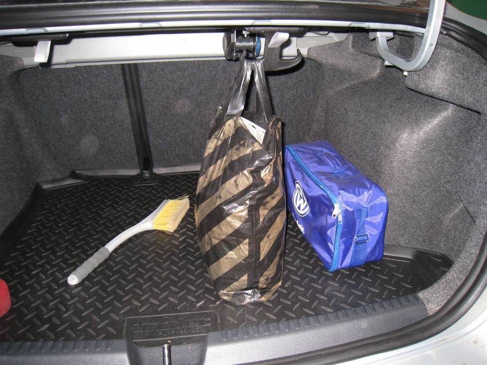

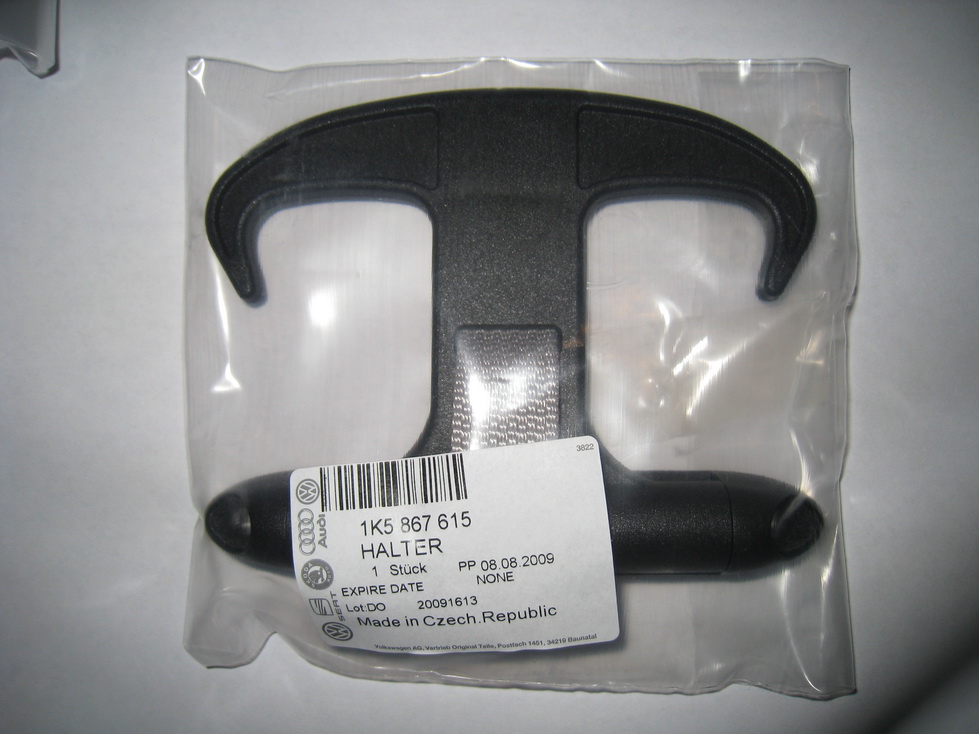

Сегодня установил в багажник VAGовские откидные крючки.
Порядок в багажнике
IMG_6154 (2).JPG [ 166.74 КБ | Просмотров: 24239 ]
Порядок в багажнике
IMG_6158 (2).JPG [ 180.31 КБ | Просмотров: 24239 ]

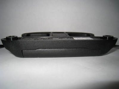

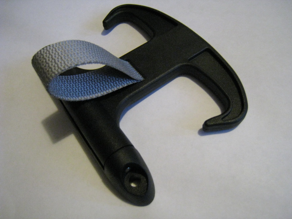

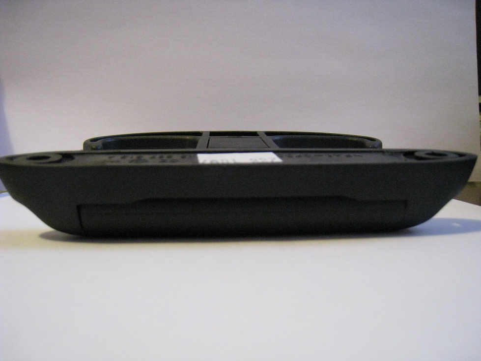

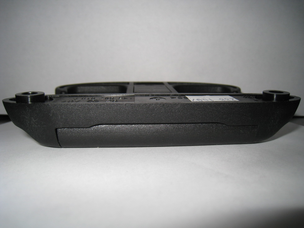

Так как у нашей машины не предусмотрено крепление данного девайса, пришлось немного позаниматься самодеятельностью:
1) Сточил цилиндрические выступы крепёжных отверстий, для увеличения площади соприкосновения соединяемых поверхностей (ИМХО делать необязательно, но желательно)
До:
Порядок в багажнике
IMG_6164 (2).JPG [ 132.62 КБ | Просмотров: 24239 ]
После:
Порядок в багажнике
IMG_6168 (2).JPG [ 149.54 КБ | Просмотров: 24239 ]

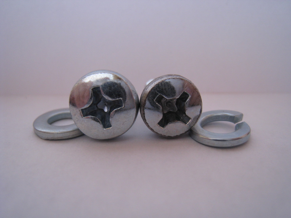

2) Купленные болты М6х16 не совсем подошли, головка оказалась немного великовата в диаметре, пришлось чуть-чуть подточить, болт с права - подточенный :
Порядок в багажнике
IMG_6170 (2).JPG [ 125.67 КБ | Просмотров: 24239 ]

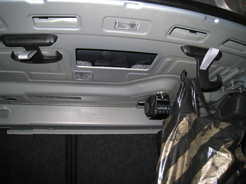

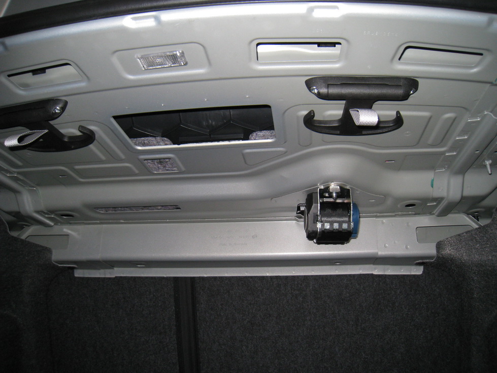

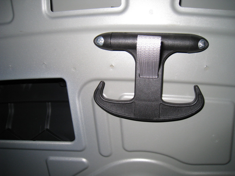

Порядок в багажнике
IMG_6172 (2).JPG [ 198.27 КБ | Просмотров: 24239 ]
Порядок в багажнике
IMG_6174 (2).JPG [ 197.99 КБ | Просмотров: 24239 ]
Порядок в багажнике
IMG_6175 (2).JPG [ 311.55 КБ | Просмотров: 24239 ]
Порядок в багажнике
IMG_6177 (2).JPG [ 214.37 КБ | Просмотров: 24239 ]
Лично мне самому понравилось как получилось, вообшем не жалею. ;)
