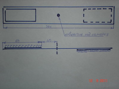

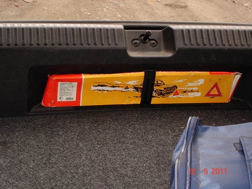

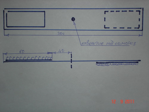

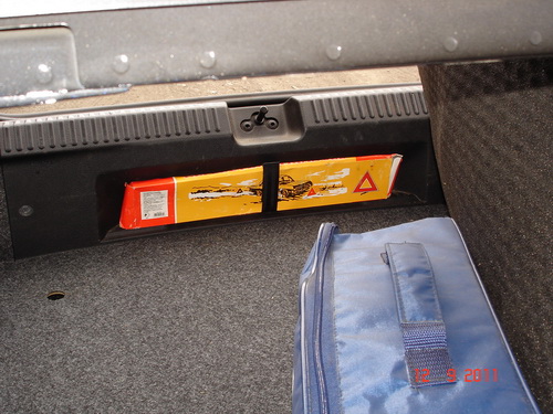

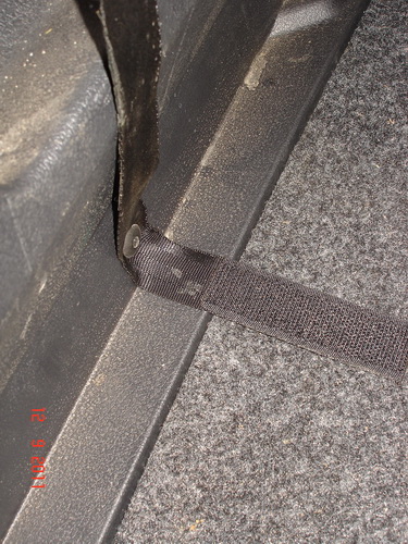

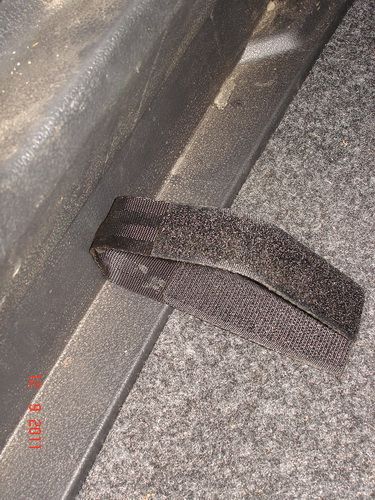

Здравствуйте! Может кому понравится одна мелочь. На днях был на презентации новой Джетты. У неё в багажнике как на фото выше - в нишах по бокам сетки , крепление аварийного знака оригинальное, решил сплагиатить. Место в ФПС есть, а крепления нет. Взял капроновый ремешок 20 см. Края подпалил зажигалкой, что бы не распускались. От краёв приклеил липучки 6 см длинной на «Момент». Одну сверху, другую снизу. Ровно посередине прожёг горячим гвоздём отверстие 4 мм (под саморез). В этой нише для авр. знака всего 1 саморез, его выкручиваем отвёрткой которая в наборе в запасном колесе и прикручиваем ремешок. Один в один как в Джетте. Теперь знак на своём месте, он никому не мешает и сам не страдает. Буксировочный трос и провода для прикуривания - в кармане около запаски. Аптечку и огнетушитель пристрою в ниши по бокам под сетки на липучках. И синюю сумку можно оставить в гараже.
