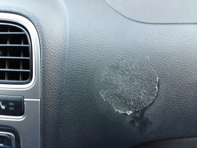

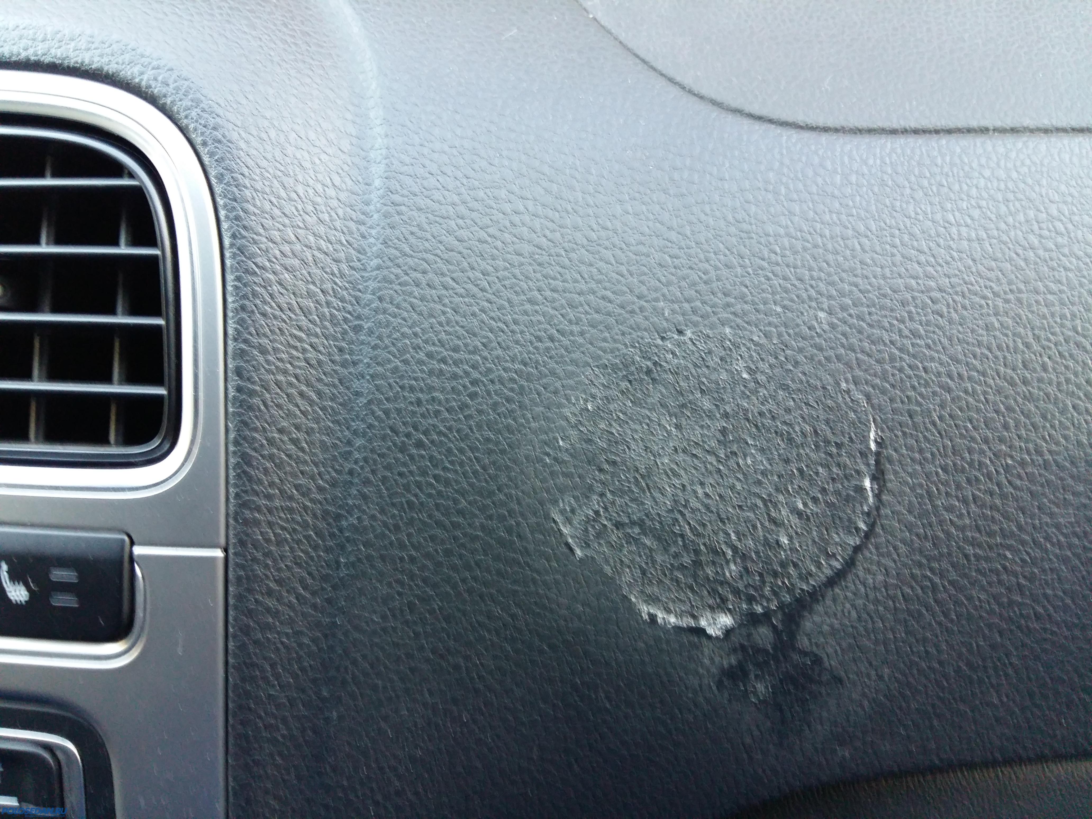

Привет всем!

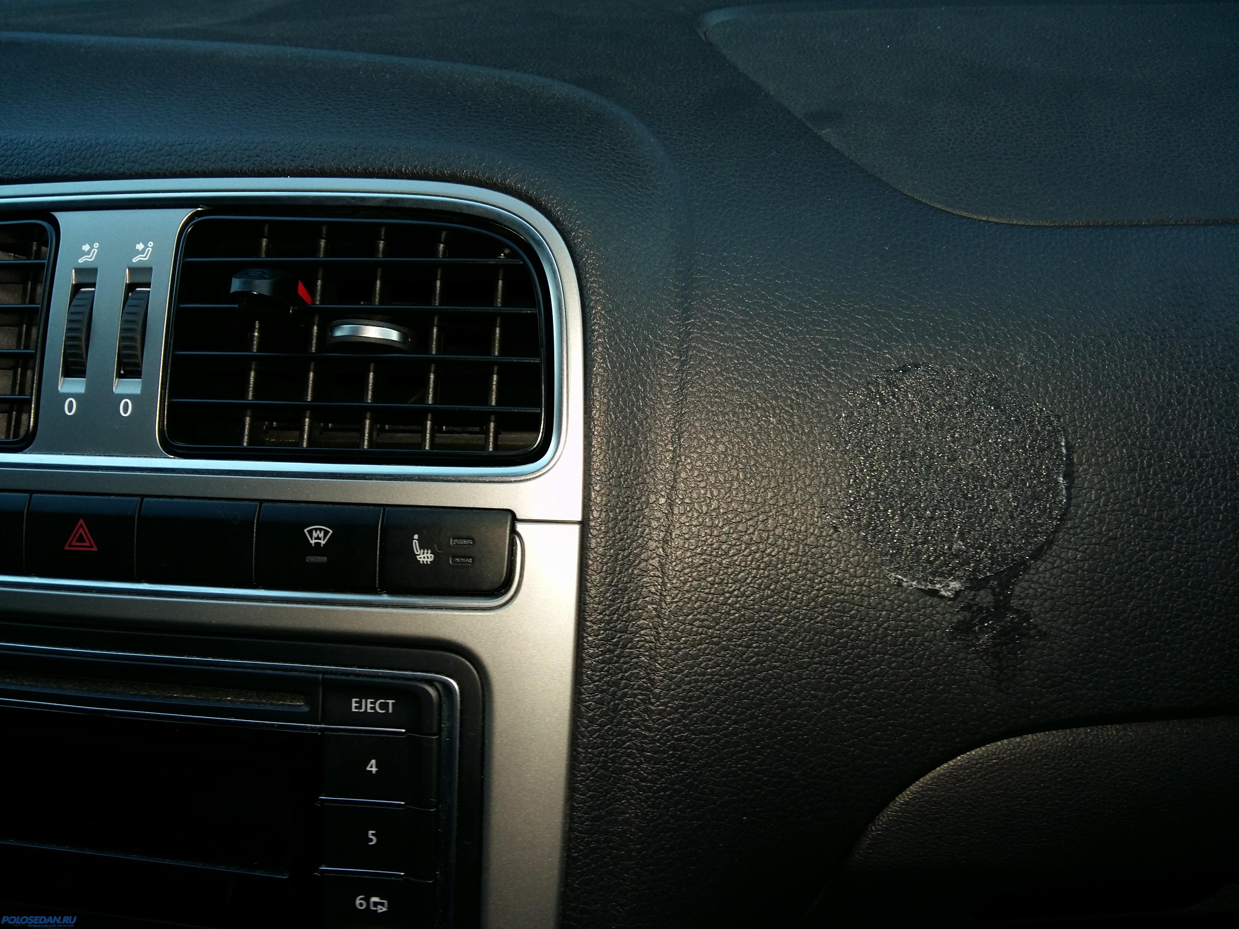

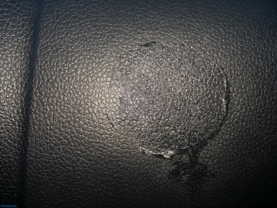

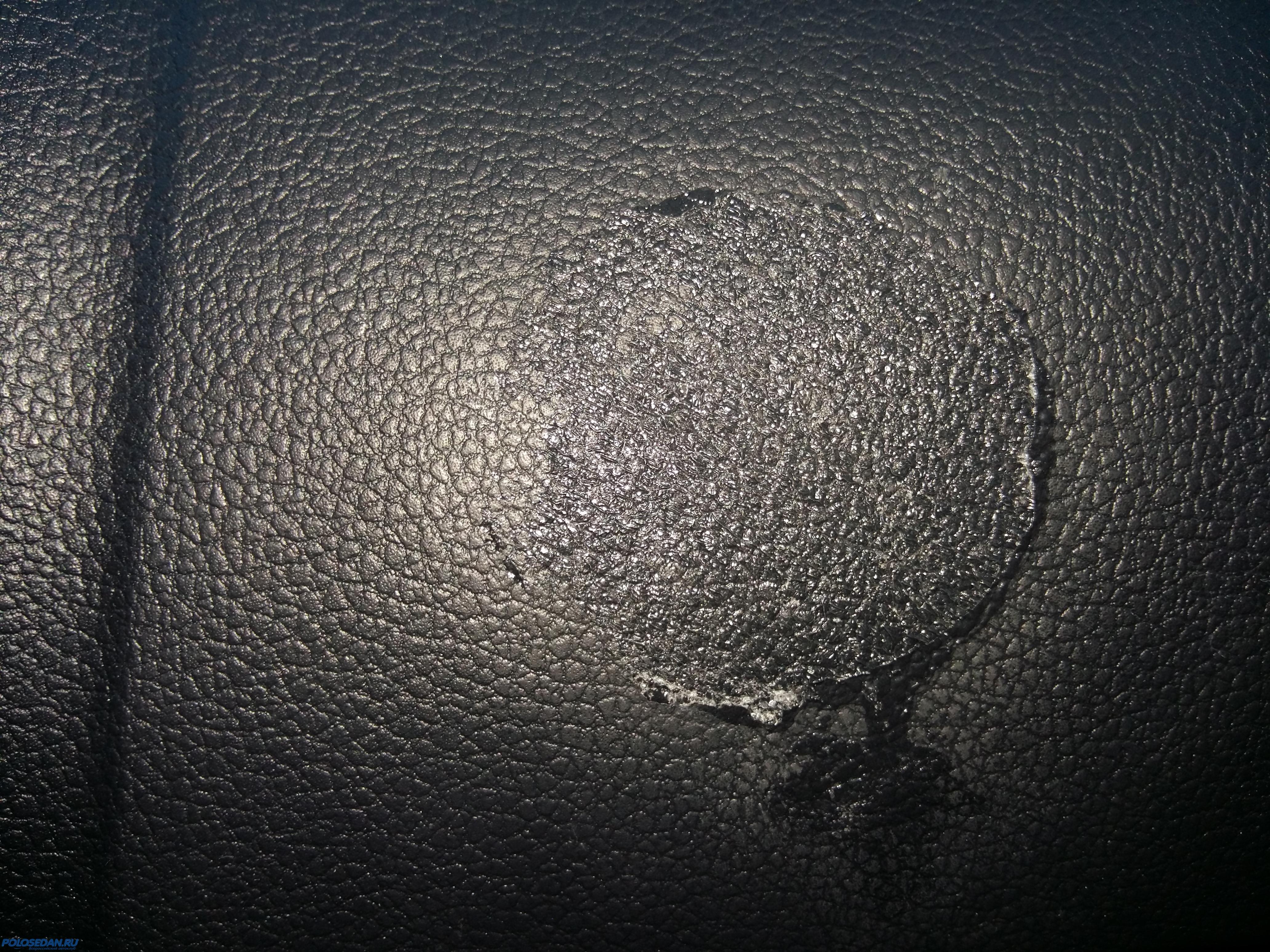

Вопрос: Чем удалить супер клей с торпеды?
Пробовал уайт спиритом - не помогло, пролистал просторы интернета - там говорят Димексид или Супер Момент АнтиКлей.
Что лучше уберет клей и менее болезненно отразиться на пластике последствия отирания?
И кто знаком с пластиком в поло и как он реагирует на подобные вещи?

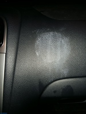

Применил вот - это средство во вложении, которое рекомендовал mishail. Ему отдельное спасибо. ;)
Стоимость очистителя 79 рублей. Нашел в сетевом магазине стройматериалов "Вимос".

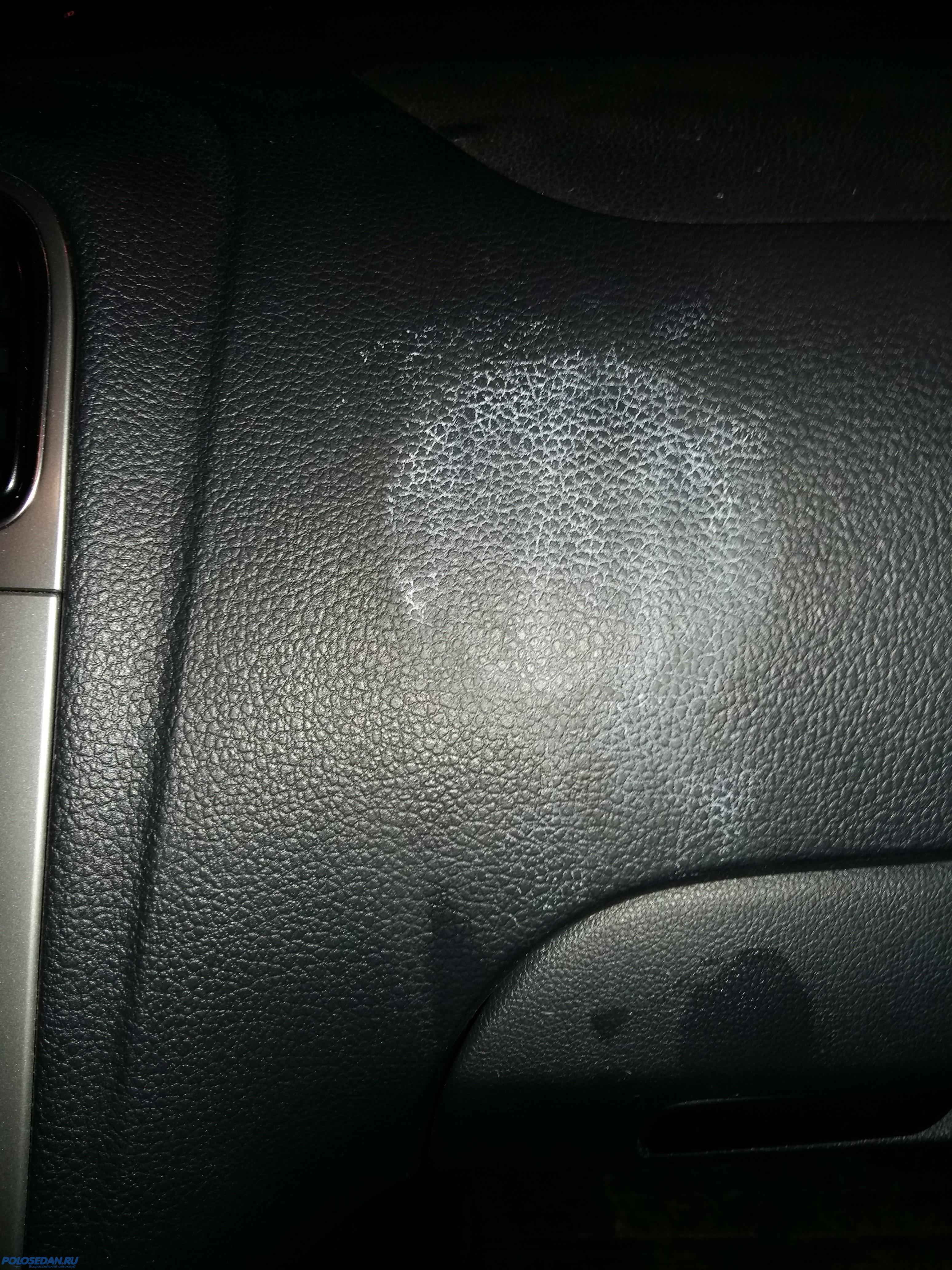

Жидкость нанес на поверхность где был суперклей, потом наложил сверху салфетку чистую и оставил на ночь.
С утра пришел снял салфетку и протер все мокрой ветошью.
Я так думаю, при реакции клея с веществом выделился налет.
Когда проводил рукой по торпеде, что чистая и обработанная поверхность гладкая и без шероховатостей.
Чтоб убрать этот налет, я так думаю надо использовать гель обувной по цвету к пластику.
Или есть другие средства? (наверно - краска для кожи?)
P.S. Или это все можно удалить моющим средством для торпеды (авто)?

Это остатки клея, повторите процедуру, только не оставляйте на ночь.

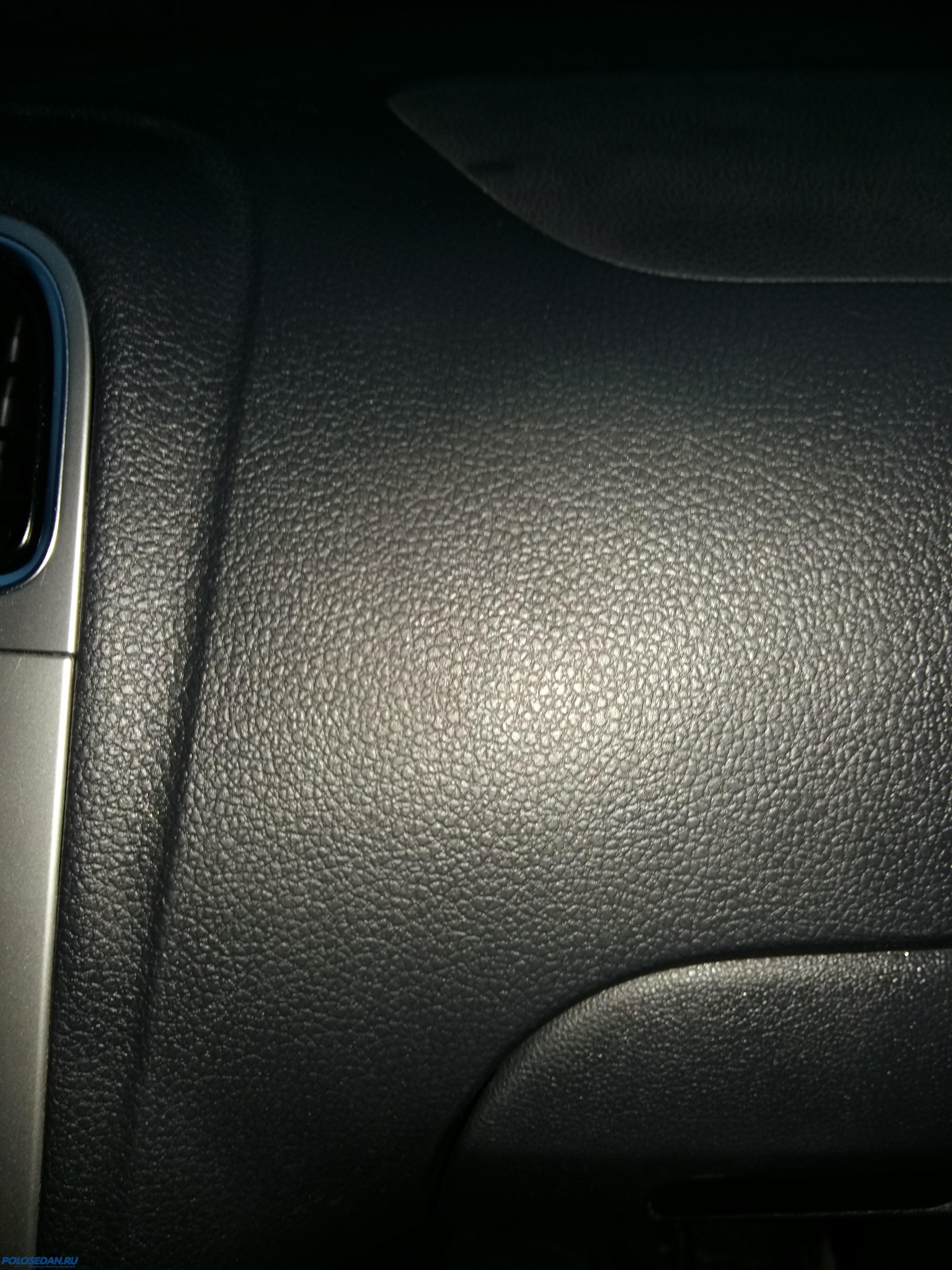

Итого: Все оттерлось и большое спасибо mishail.

Сколько раз наносили и долго ли держали???
Купил себе такую же смывку, нанес на пятно, ждал часа 3-4- стёр, удалилось не всё...
Зарегистрирован: 28 окт 2013, 13:01
Сообщения: 7
Имя: Павел
Первый раз на ночь оставил, а потом два раза еще делал по 2 часа ждал.

Держал, в общей сложности, более 3 суток- остался белый налет, который ничем не удалить, вот такая вот бЯда.
