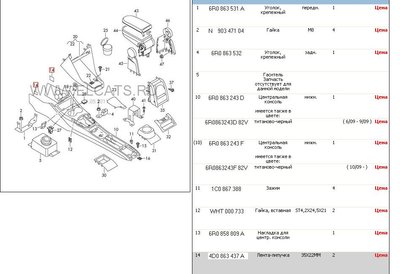

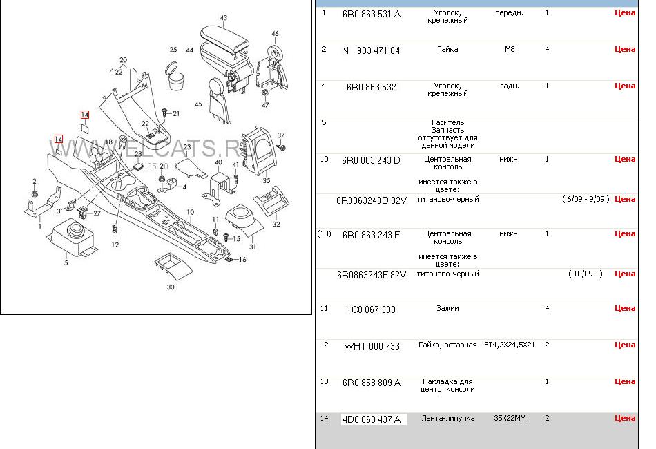

Вопрос ко всем... если не трудно посмотрите пожалуйста, закреплена ли у вас облицовка рядом с педалью газа (на фото показана стрелкой), а то у меня она как-то странно болтается... звуков от нее вроде бы и нет, но по моему так не порядок...
Закреплена.
В самом конце, ближе к моторному отсеку, как у водителя, так и у пассажира, там наподобие "пластиковой" липучки. Защелкивается нажатием.
Закреплена.
declivity@ya.ru
Если не трудно, можно данную "липучку" сфоткать? Как оно там должно все выглядеть... Очень большое спасибо!!!

ElBigPablo писал(а):
declivity@ya.ru
Трудно (не в обиду), надо лезть отщелкивать)) Прикладываю с Exist Prt Scr, на нем понятно расположение липучек)

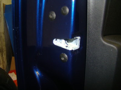

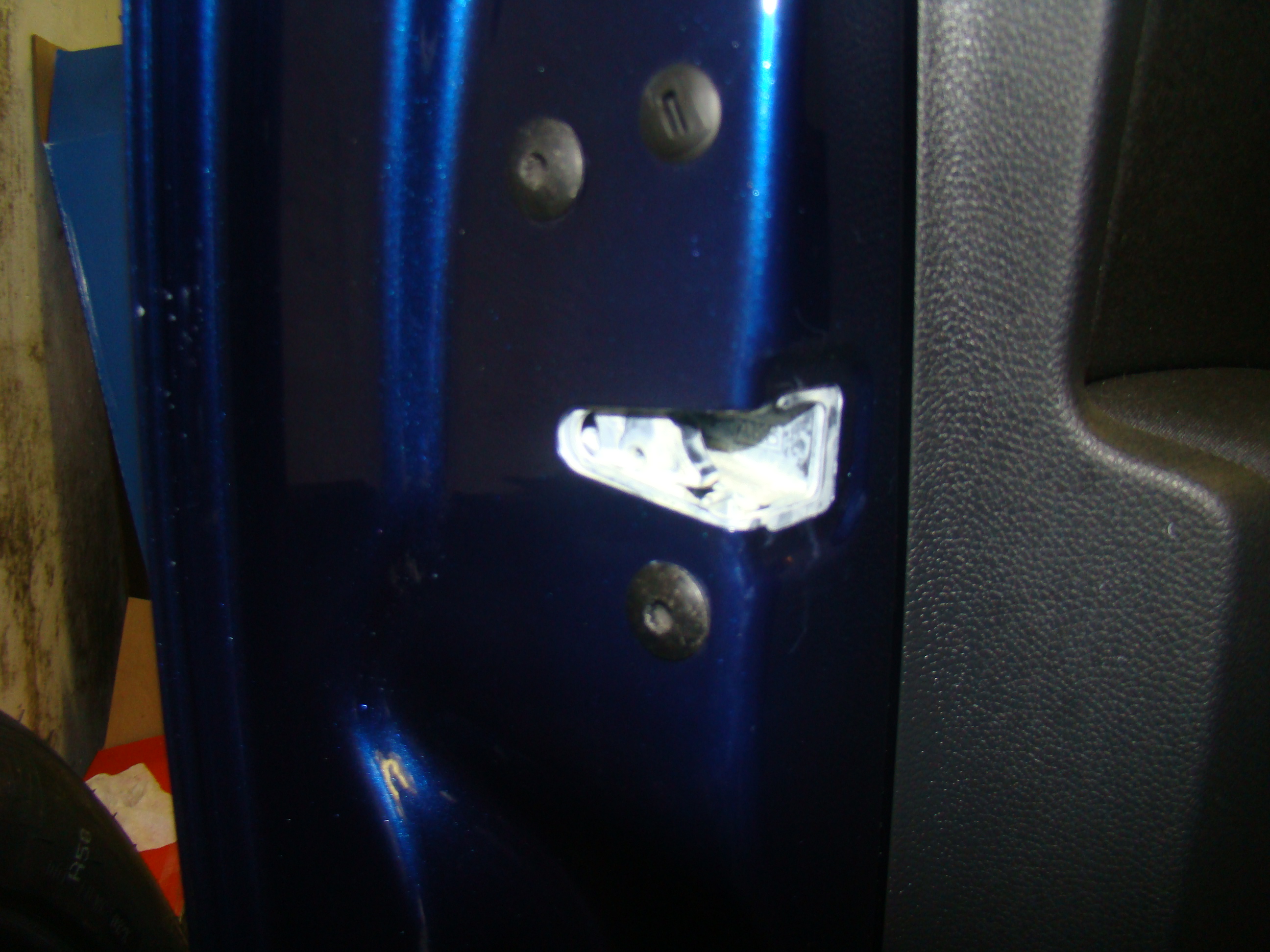

Всем привет .Появился скрип в районе пассажирской двери сначала думал что в стойке .Вчера снял внутреннюю накладку и проехал без неё (снимается просто ) всё равно скрип есть .Посадил друга спереди он послушал говорит в двери что то скрипит .Попробовали проехать с приоткрытой дверью скрип исчез решили что замок двери.Взял силиконовую смазку и пробрызгал внутрь замка пока не скрипит
Была та же проблема
мучали посторонние звуки в двери
пробрызгал силиконовой смазкой замок - помогло ненадолго
купил LIQUI MOLY Wartungs-Spray weiss — Грязеотталкивающая белая смазка
залил обильно ею замки - посторонние звуки в дверях исчезли !!!
и пока больше не появлялись
всем советую эту смазочку
