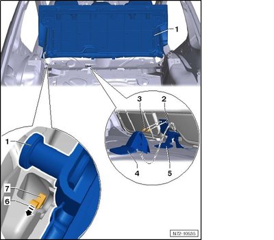

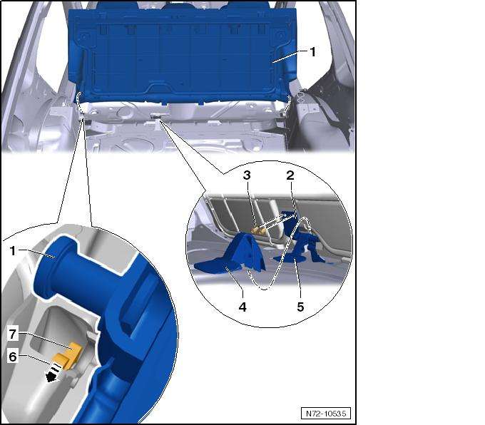

Снятие и установка спинки заднего складываемого многоместного сиденьяСнятие
Указание
При снятии/установке следить за тем, чтобы не повредить обивку спинки.
Выполнить следующие работы:
– Снять многоместное сиденье → Глава.
– Снять задний средний замок с ремнём безопасности → Илл.
– Снять сдвоенный замок ремней безопасности → Глава.
– Откинуть спинку -1- заднего сиденья вперёд.
– Снять заглушку -4- со средней опоры спинки -5-.
– Вывернуть 2 винта -3- (10 Нм).
– Повернуть кронштейн -2- вниз.
– С обеих сторон разблокировать крюки -7-, для чего с помощью отвёртки отвести их против направления движения -стрелка-.
– С обеих сторон извлечь спинку -1- из крайних креплений -6

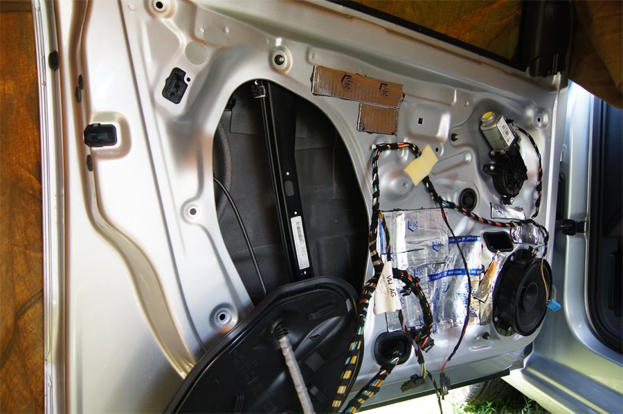

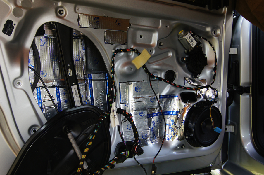

Сделал переднюю пассажирскую дверь. Честно, устал! Жарко еще. Очень и очень неудобно клеить из-за маленького технологического отверстия, но это еще не страшно. По середине этого отверстия металлическая балка, её не снимал, не стал связываться. Поэтому половину двери хорошо проклеил, вторую не очень.
В итоге ушло 2 листа виброизоляции. Виброизоляцией оклеил процентов 80-85 поверхности, сплэном процентов 90.
Также оклеил сплэном обшивку двери. По ощущениям:
Дверь стала закрываться тише, приятнее. Музыка стала играть подругому, благороднее.
Завтра буду делать вторую дверь. Всем удачи!удачи!

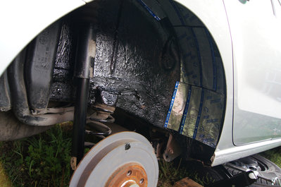

Сегодня начал заниматься арками снаружи.
Снял локер, покрыл его примерно на 80% виброфильтром. Протер от грязи арки и нанес небольшой слой 2-3 мм.мастики. Фирма 'BODY'. Уже через пару часов всё высохло и собрал.

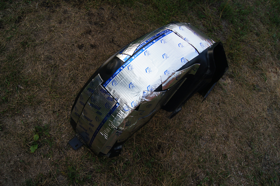

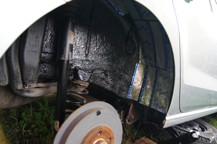

Зашумил задние арки в 4 слоя.
Первый жирный слой мастики, второй слой виброфильтр, третий слой опять мастика. Арки также оклеил виброфильтром.
Таким методом очень сильно снизился шум от грубого ( шершавого, гранитного ) покрытия.

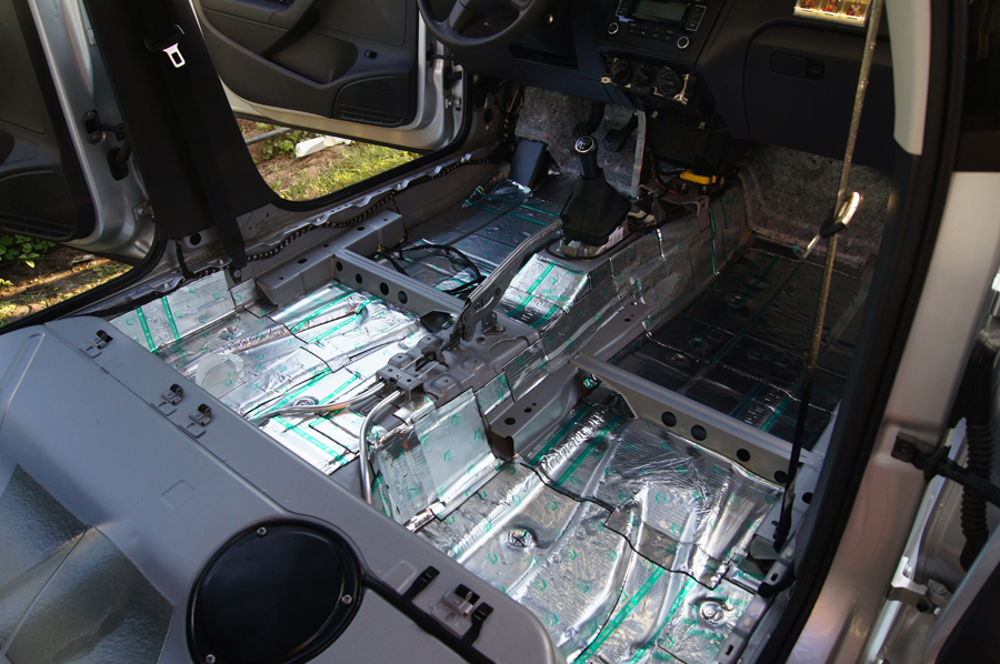

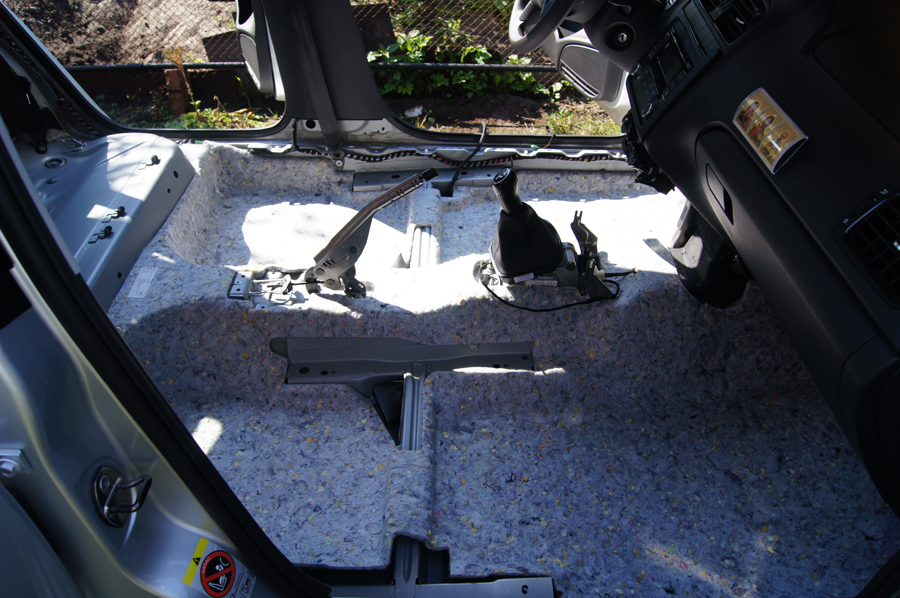

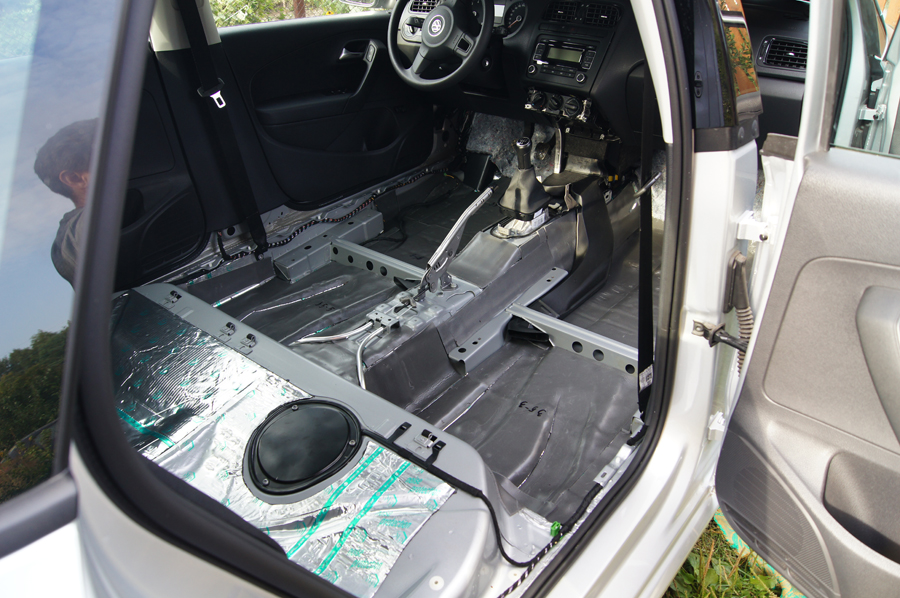

Вот, немного фото. Конечно, я не профессионал в этом деле, старался делать как можно лучше.
Не ругайте сильно :grin:
