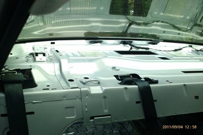

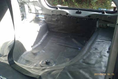

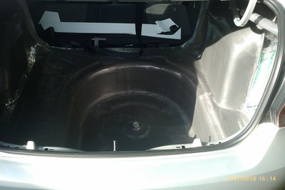

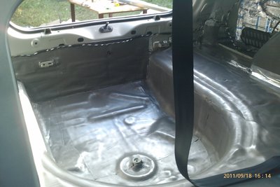

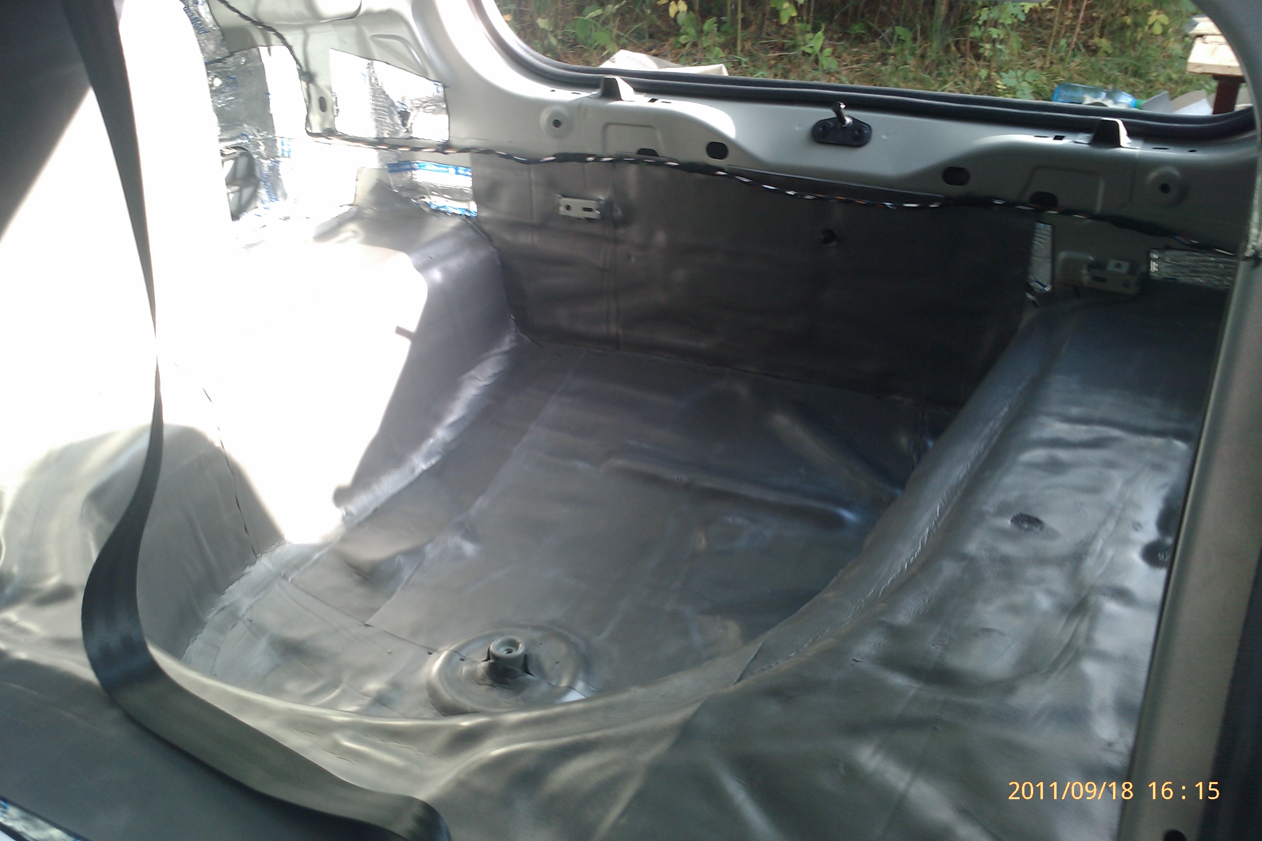

Вот обшил полку, ну как смог... - ниже фото
Решил изолон почти цельным куском наклеить, может стоило его чаще нарезать, чтобы прилегал везде ? Можете прокомментировать работу ?
Это сомнения, потому что слышу на кочках небольшое потрескивание, но не могу определить полка багажника ли или другое место обклейки...

Сделано неплохо. Только стойки оклеивать нет смысла. Это в принципе твое дело :)
Машиной очень доволен
Сообщения: 1134
Благодарил (а): 87 раз.
Поблагодарили: 162 раз.
Также соглашусь с alex. Изолон при определенной температуре поскрипывает. Но легко можно исправить при этом ничего не отдирая. Купить антискрип 1 мм и наклеить поверх изолона либо на панель.
http://www.carnoise.ru/materials/decor/bitoplast5/

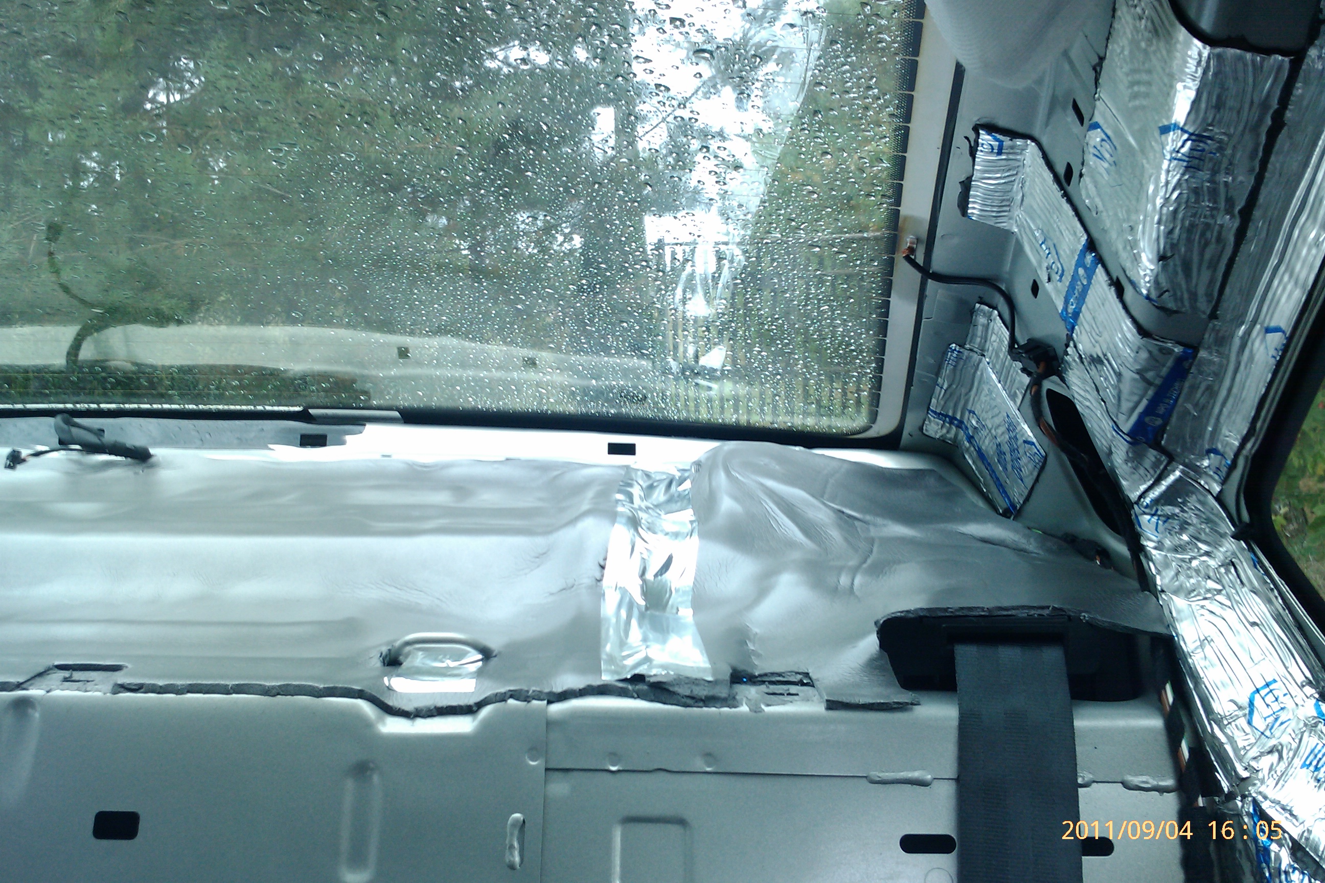

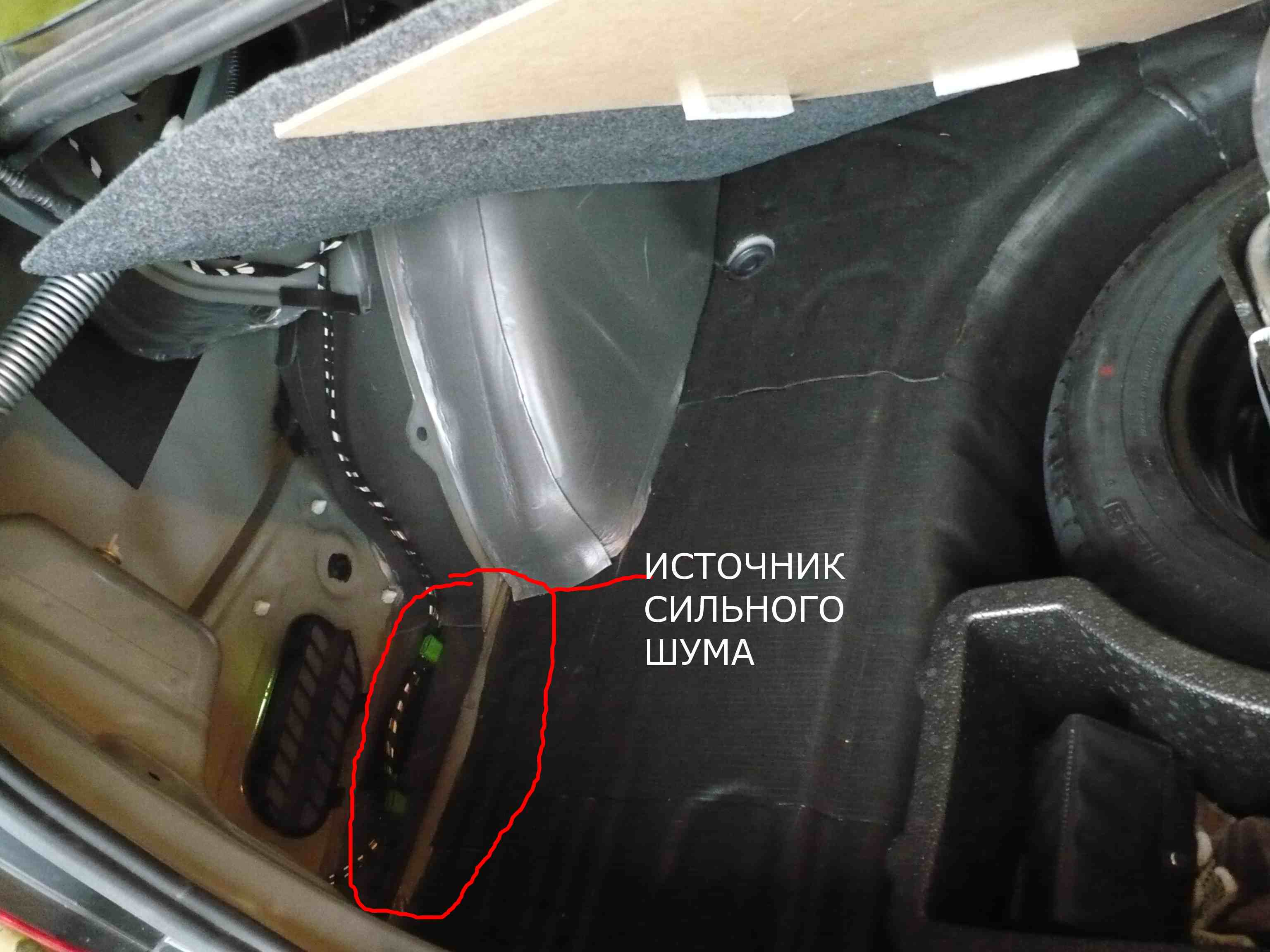

Прокатился со снятым задним сиденьем, после проклейки зоны глушителя. - двигатель явно тише. Не напрягает на 3000. Не сразу понял откуда клацанье, а как поехал в дождь,- вообще на скорости достают камушки и шум воды. Попробовал заткнуть эти зоны слева и справа верхней одеждой, и о счастье,- стало совсем неплохо. Шумить надо как снизу,- вибромастикой , так и сверху,- уж как получится. Мешают пробки и жгуты.

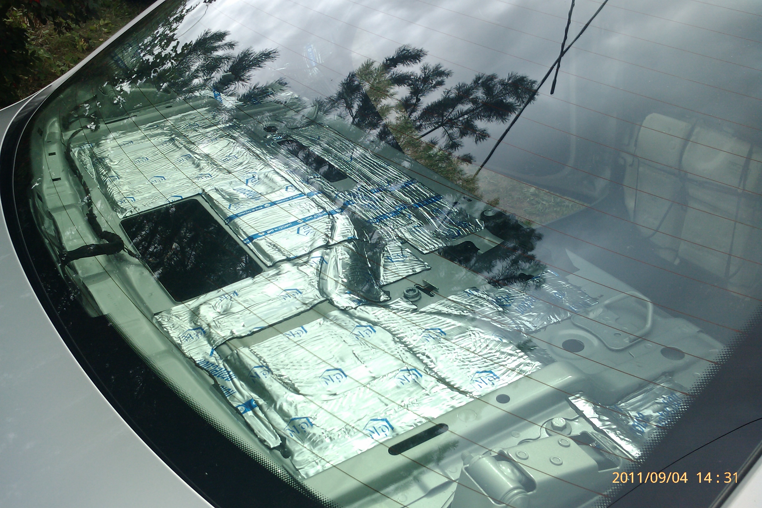

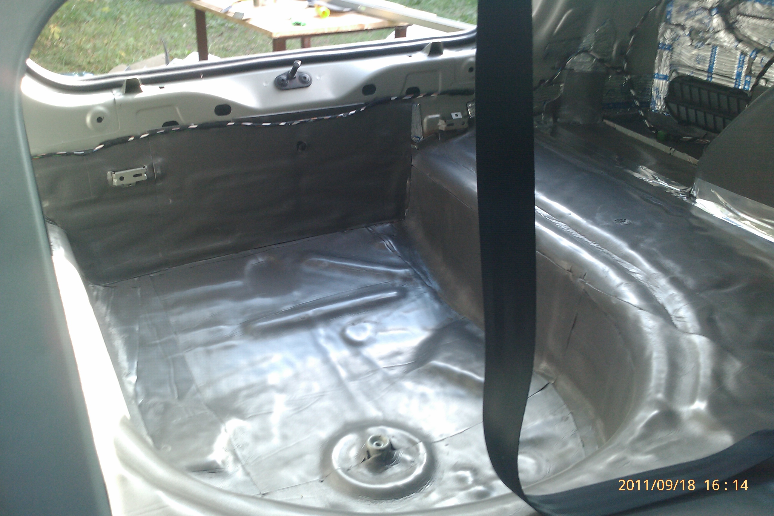

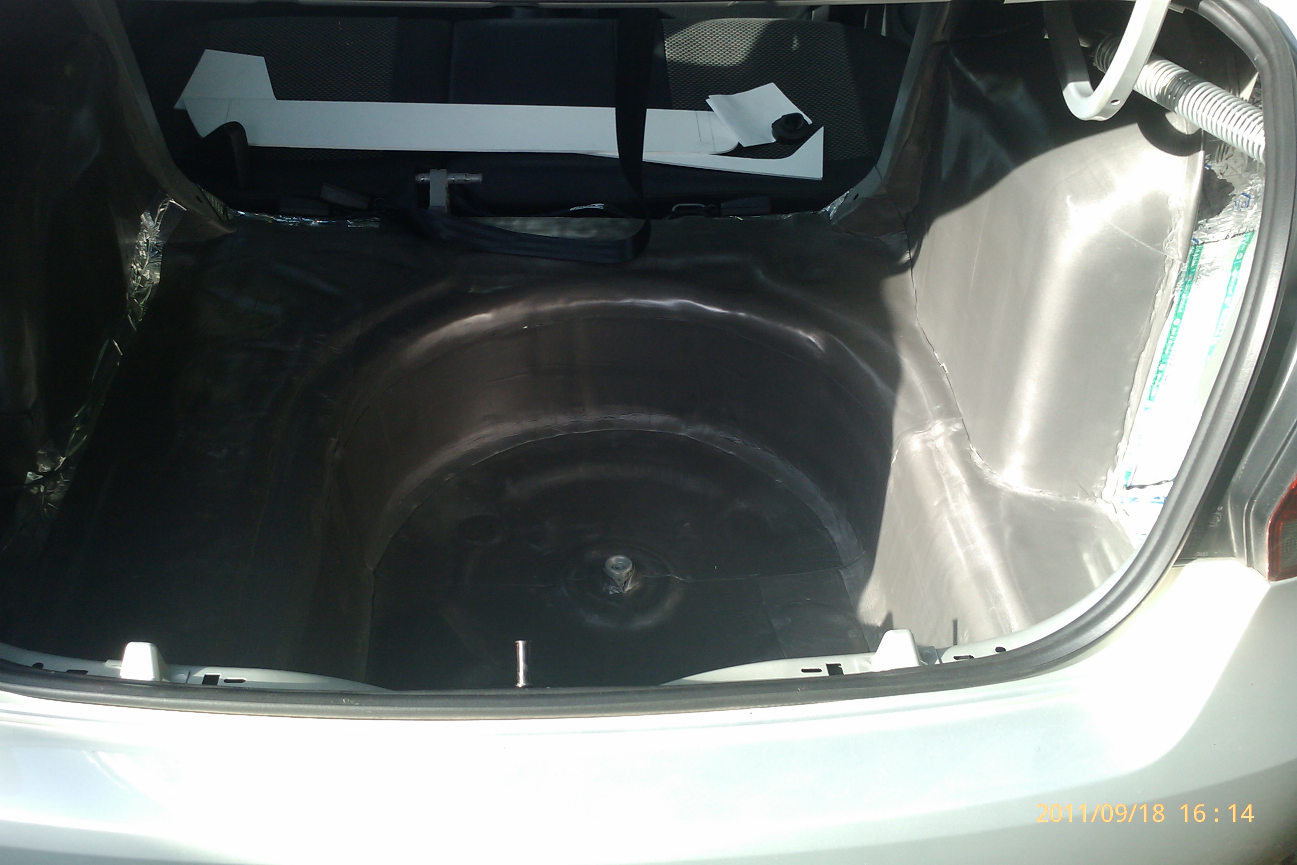

Оклеил сплэном 4 мм багажник, клеил стык в стык как рекомендовал Nick, осталось оклеить крылья.
Вопрос, есть ли смысл оклеить еще одним слоем сплэна 4 мм арки колес ?
и дважды сплэном тот самый сильный источник шума в предыдущем посте ?

В итоге положил за колесной аркой толстый фильтровальный материал (наподобие синтипона),-чтобы выровнять поверхность, на него картон, обклееный бимаст стандарт , еще картон, и еще слой синтипона,- так при необходимости можно снять. Фильтровальный материал не для шумоизоляции, а для исключения лишних контактов жестких материалов и выравнивания от проводов и прочего. Крылья тоже вибропластом+ сплэн,-эта зона практически не закрыта и шум через вентиляционные отверстия в обивке и полке, в салон.
На арках использовал Bimast Standart. А сверху изолон.
Над запаской,- дополнительный войлок.

Хорошая работа! Арки и боковины ( крылья багажника ) можешь оклеить сплэном в 2 слоя.
