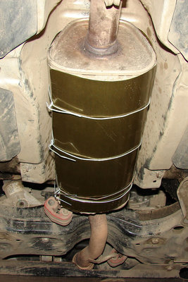

На днях добрался до резонатора.
Во первых он из двойного металла отчётливо видно.
Во вторых обернул его асбестом и жестянокой эффект меня разочаровал.
Видимо больше шума от двигателя либо всю выхлопную систему надо менять!

звук явно идёт от движка, а не от глушителя!
по хорошему надо шумить под торпедой до пола!
но за приборку снимать не каждый возьмётся!
