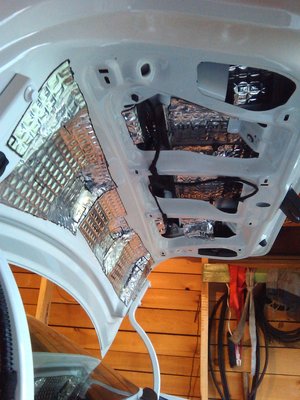

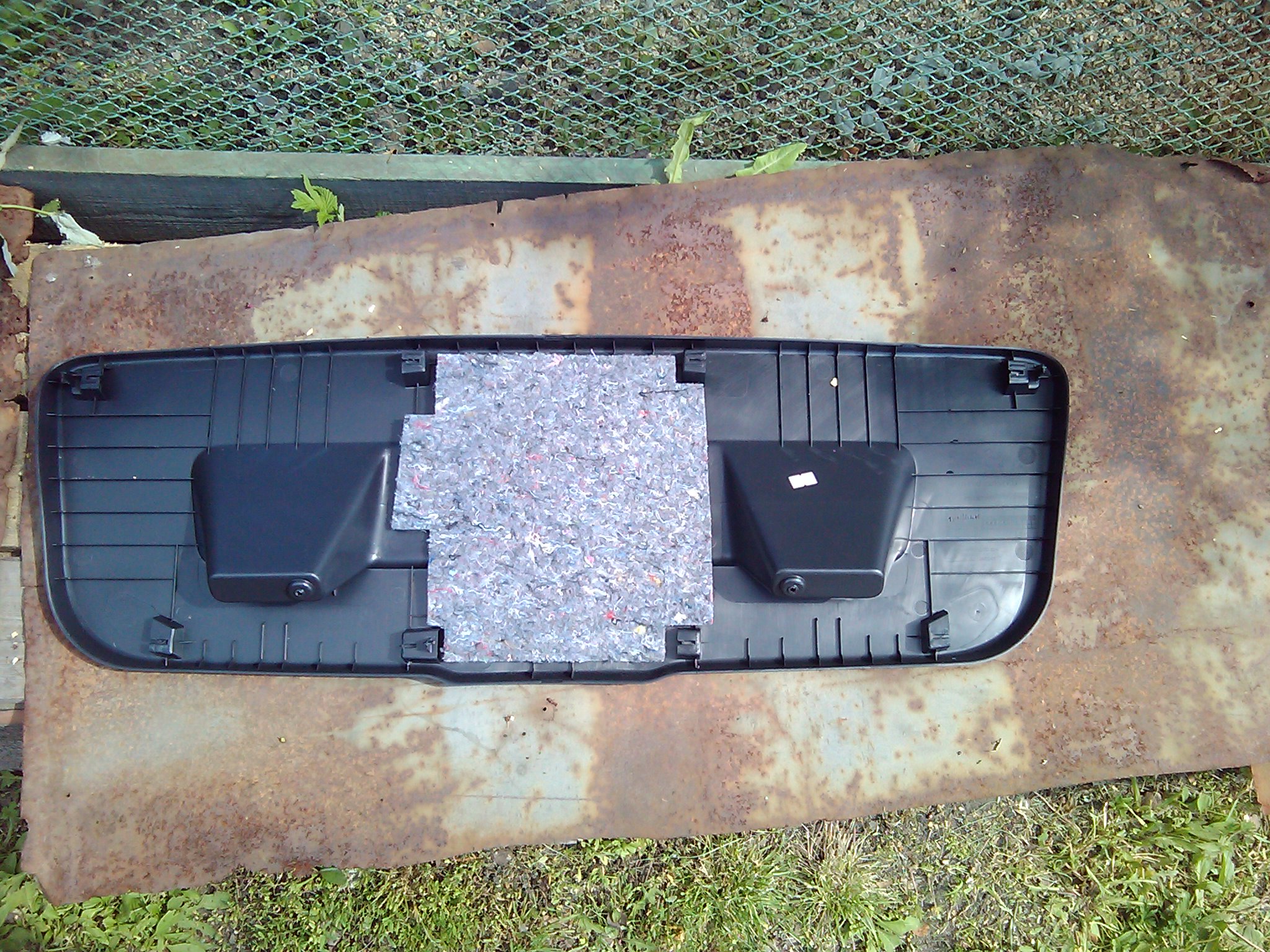

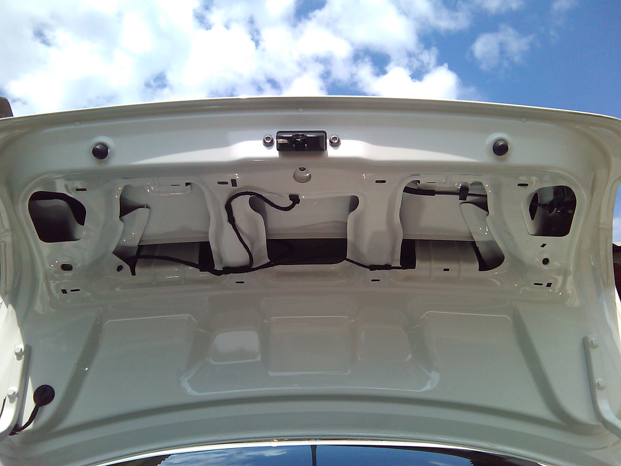

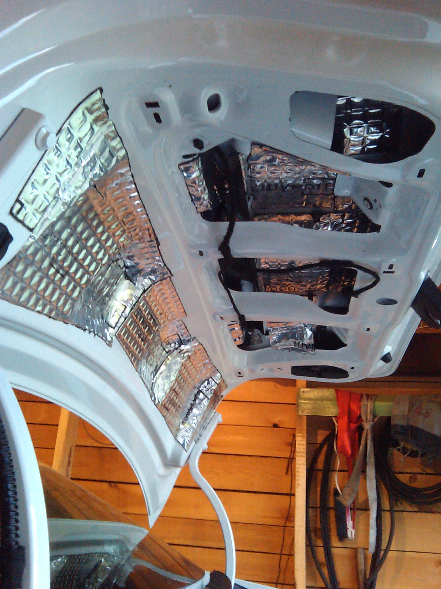

Зашумил крышку багажника (процесс описан выше anderworld). Использовал Шумофф М2 (37х27 8 листов) + Шумофф П4 (75х56 где-то 2,5 листа), оклеил пластмассовую накладку, открытую металлическую поверхность, внутренние поверхности по возможности (доступ к ним ограничен, много перегородок). Крышка теперь не фиксируется в промежуточном положении, закрывается с небольшой высоты с глухим звуком.
Комментарий к файлу: В процессе оклейки
Шумоизоляция

Комментарий к файлу: Накладка со штатной шумкой (отдирается легко)
Шумоизоляция

Комментарий к файлу: Крышка со снятой пластмассовой накладкой
Шумоизоляция
