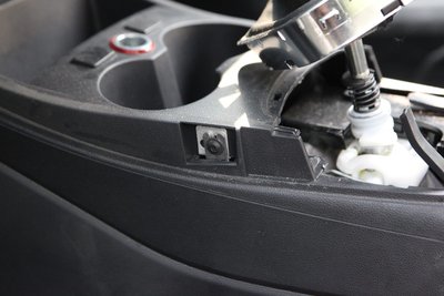

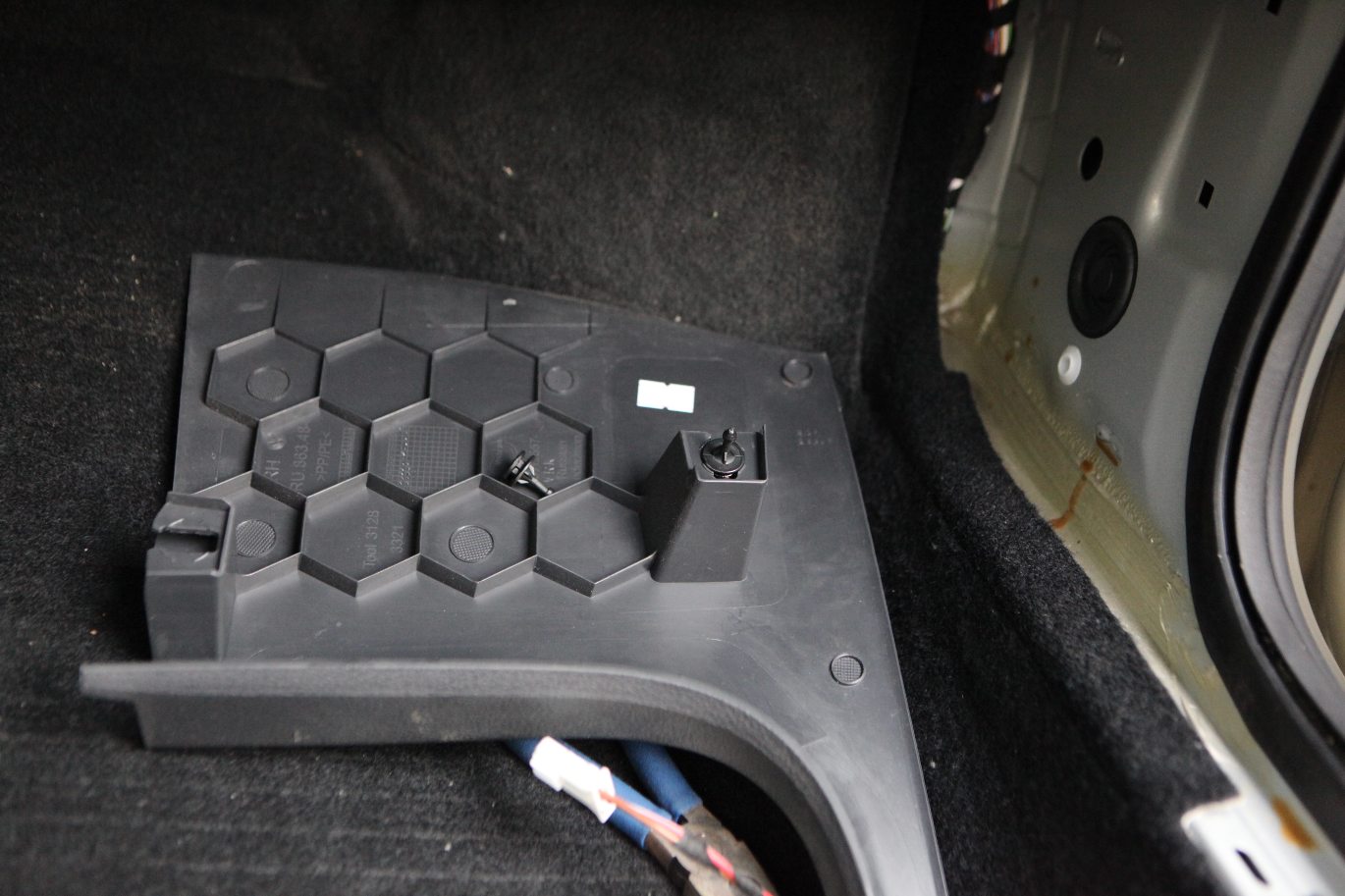

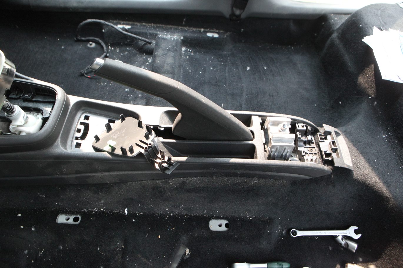

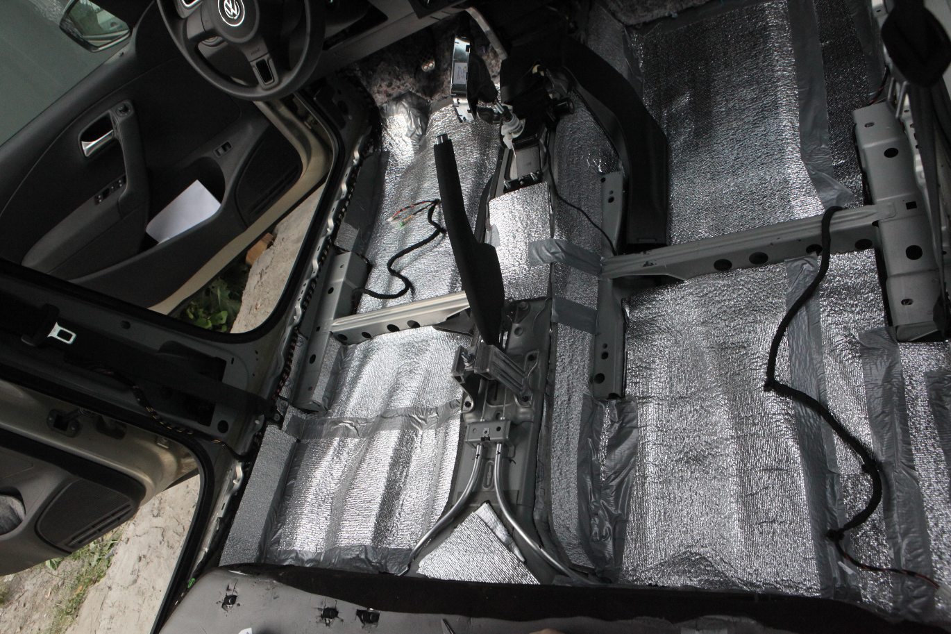

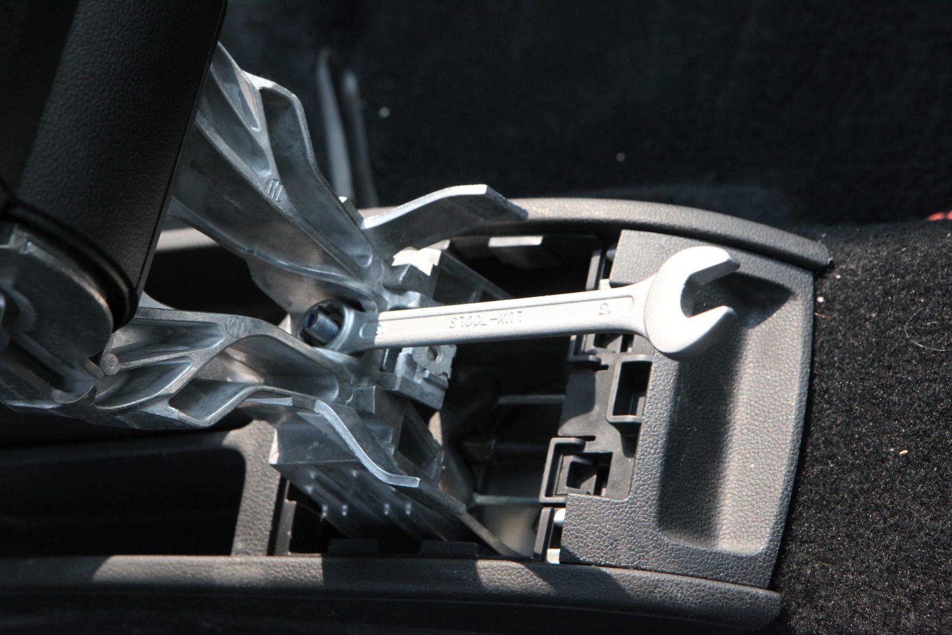

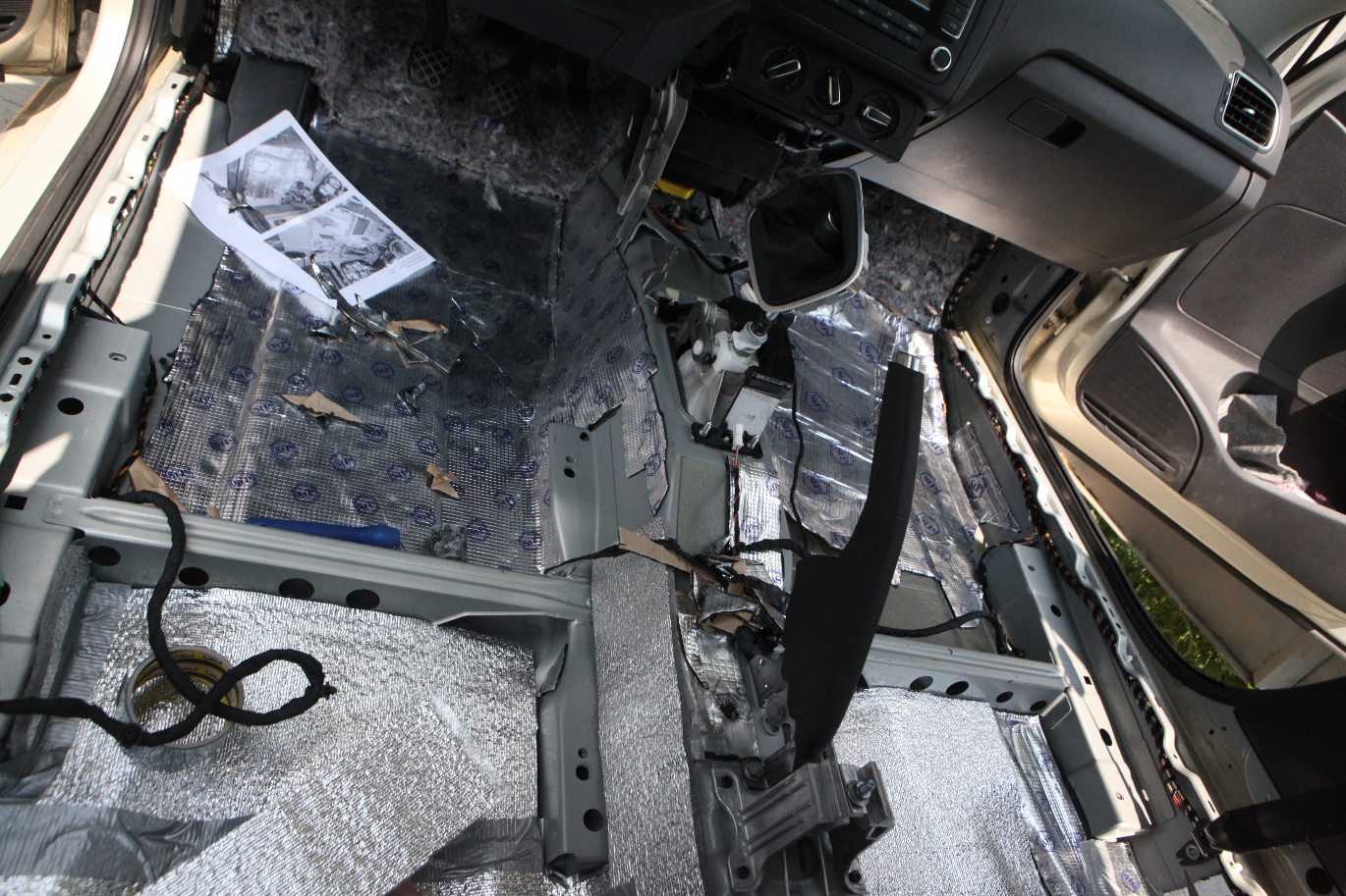

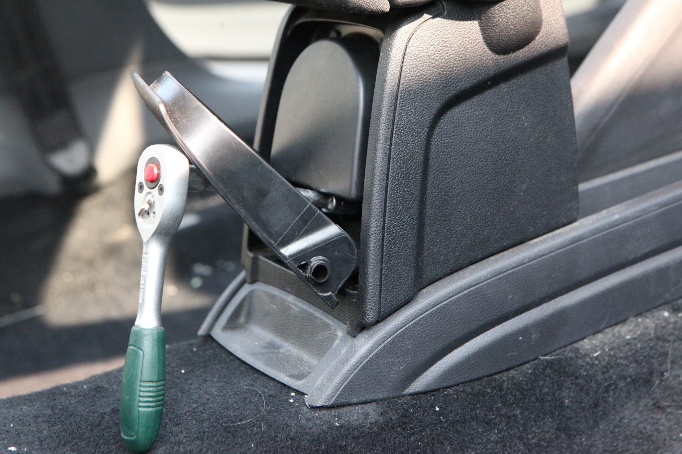

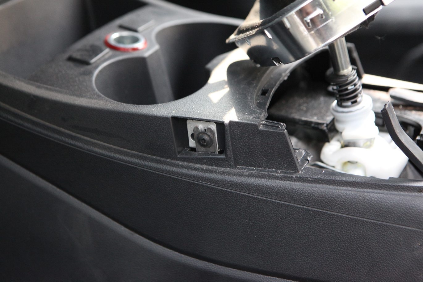

Сделал пол. Ушло 5 листов Бимаст Бомб и 4 листа Акцента 10мм. Сделал фото мест которые доставили мне наибольшие неудобства. При снятии подстаканника надо длинный и тонкий TORX T20. Мне пришлось вытащить правый угол и немного отогнуть, в образовавшуюся щель, кое как просунул имеющийся у меня ключ и отвернул этот болтик. Сложно было поставить пластиковые накладки у ручки открывающей капот и справа аналогичная накладка из за крепежа. Эти зажимы ну не как в отверстия не попадали. В остальном все снималось без особых трудностей и встало нормально. На все потратил целый день. Под педалями войлок штатный не снимал , а отогнув его до куда рука дотягивалась налепил Бимаст Бомб и по верх Акцент.
Для сомневающихся от себя могу сказать, что сделав полную шумку, очень доволен по ощущениям машина преобразилась в лучшую сторону. Большое спасибо Всем кто выкладывал тут фото и советы по шумо-вибро изоляции машины.
