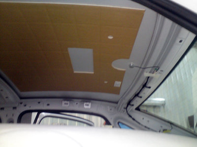

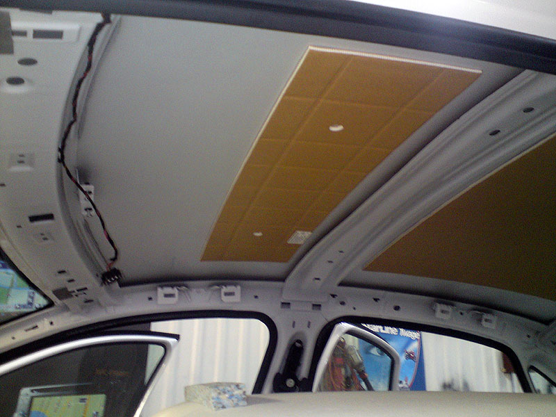

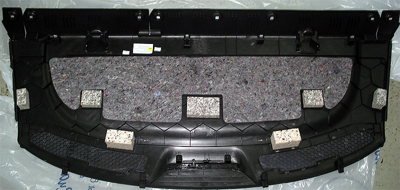

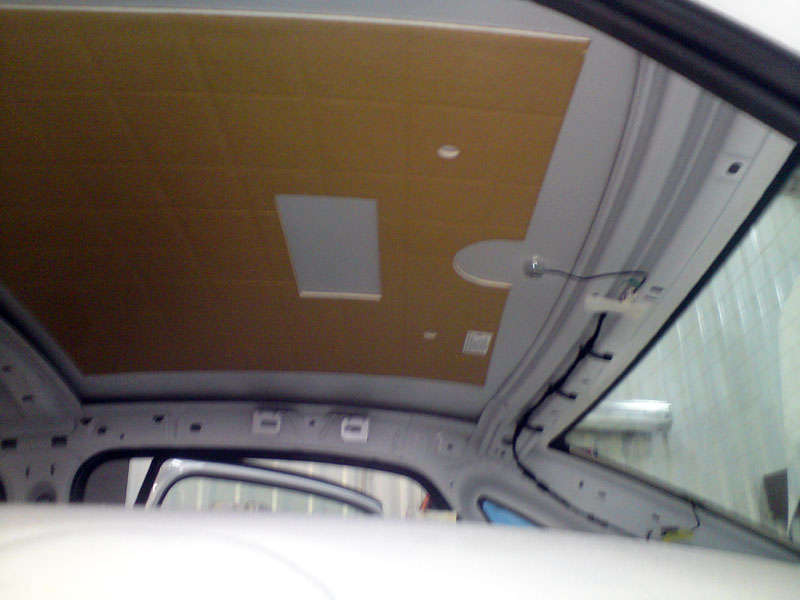

К слову, на машине уважаемой Радуги были выполнены работы по виброшумоизоляции без обработки крыши. Не могу пройти мимо, чтобы не заметить, что штатная ШИ крыши (к слову, шумоизоляционные материалы есть и на задней полке!) на ПолоСедане тоже присутствует (за качество фото сорри - снимали сами установщики, но на другом авто):
Комментарий к файлу: ШИ крышки багажника
Шумоизоляция
krishka_bagajnika.jpg [ 97.86 КБ | Просмотров: 8381 ]
Комментарий к файлу: ШИ крыши
Шумоизоляция
DSC03086.jpg [ 68.13 КБ | Просмотров: 8381 ]
Шумоизоляция
DSC03085.jpg [ 105.79 КБ | Просмотров: 8381 ]
