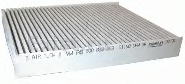

Заказал с exista два фильтра в т.ч. 6R0 820 367 и не пойму а где уголь, все белое без вкраплений, он стоил 600 руб, пока я поставил более дешевый за 200 руб.

Я тоже купил дешёвый за 350руб но с углём.
Салонный фильтр
Image.jpeg [ 32 КБ | Просмотров: 11904 ]
Сообщения: 501
Откуда: Екатеринбург
Благодарил (а): 51 раз.
Поблагодарили: 37 раз.
как сделали вывод что с углем?
Сообщения: 245
Откуда: Омск
Благодарил (а): 29 раз.
Поблагодарили: 90 раз.
Dmitry
ну на нём видно активированный уголь, и в прайсе написано что с углём.
