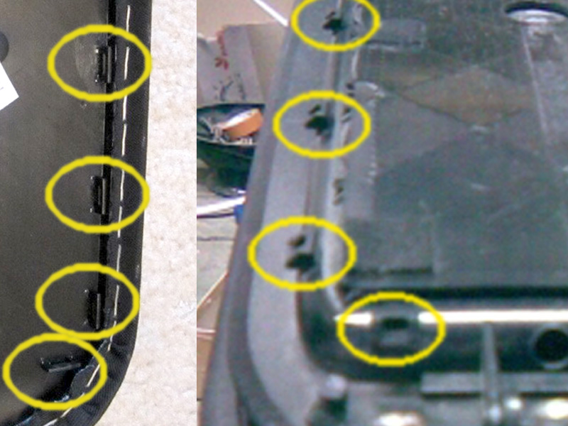

Riv_2000 писал(а):
Пдлокотник
Крышка подлокотника состоит из двух частей - верхней и нижней. Для перетяжки нас интересует верхняя, которую необходимо снять. Крепятся она при помощи 10-ти защелок по бокам и спереди и 4-х зацепов в задней части. Для её снятия необходимо открыть крышку и в щель между верхней и нижней частями вставить лопатку или широкую отвертку, обернутую мягкой тканью. Можно использовать две отвертки, поочередно действуя которыми необходимо аккуратно отщелкнуть все 10 защелок, после чего движением назад вынуть накладку.
Riv_2000, а можно чуть поподробнее, а то сегодня на работе попытался снять крышку, но всунуть в щель что то широкое - страшно сломать крепления.
Сообщения: 1391
Откуда: Барнаул
Благодарил (а): 786 раз.
Поблагодарили: 2089 раз.
Toh
Да, если на крышке (на фото вид справа) защелки мощные, то на накладке (вид слева) довольно тонкие, у меня одна сломалась. Снимать необходимо не вверх, при помощи клина в сторону - накладка легко гнется. Наверняка есть какие-нибудь спец. съемники, типа клиньев для снятия обшивок дверей.
Малый кожаный пакет своими силами
Крышка.jpg [ 157.95 КБ | Просмотров: 7033 ]
Зарегистрирован: 13 янв 2011, 12:50
Сообщения: 81
Благодарил (а): 32 раз.
Поблагодарили: 22 раз.
Спасибо! Попробую завтра еще разок, если не получится, то заеду к другу на Хонду, там наверняка есть эти съёмники
