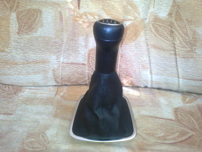

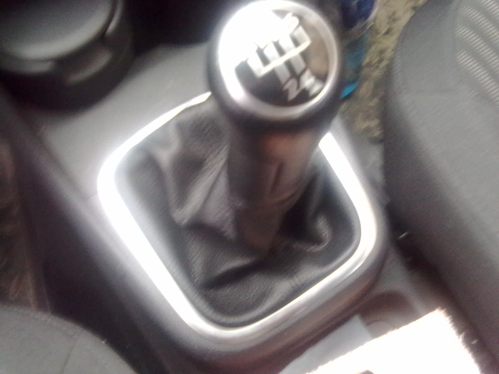

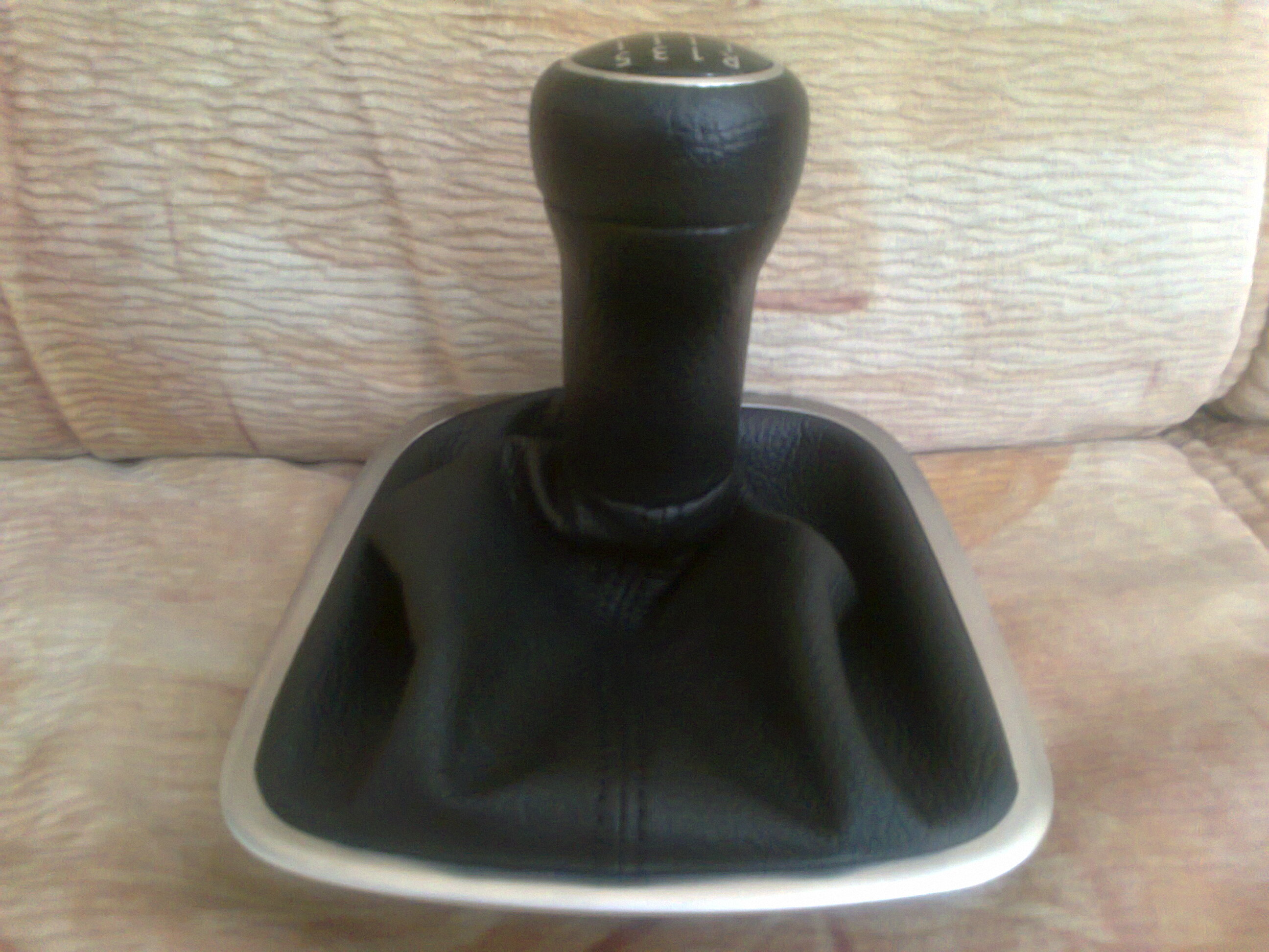

Решил сегодня поменять дермонтин на кожу на МКП сложного ничего нет но пришлось повозиться.При снятии ручки МКП надо разогнуть метал. кольцо с помощью отвертки и какой то матери разогнул и снял, другой приспособы не придумал.Так же пришлось помучиться при постановке на место не знаю чем на заводе обжимают с пощью плоскогубцев кое как обжал хотя не сток но как говорят умный не скажет дурак не заметит.Много фото не стал делать повторюсь ничего сложного как то так.
Комментарий к файлу: Стало
Малый кожаный пакет своими силами
Фото0141[1].jpg [ 767.95 КБ | Просмотров: 7501 ]
Комментарий к файлу: Было
Фото0140[1].jpg [ 960.48 КБ | Просмотров: 7501 ]

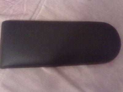

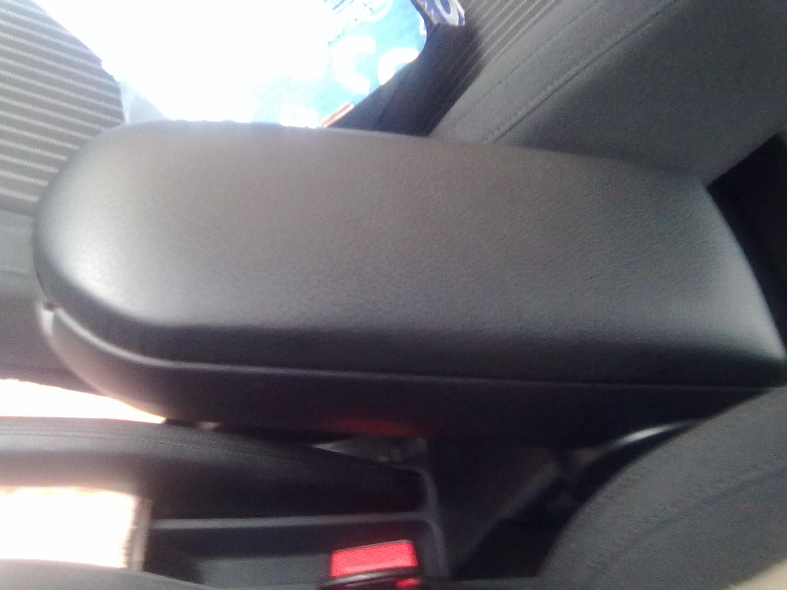

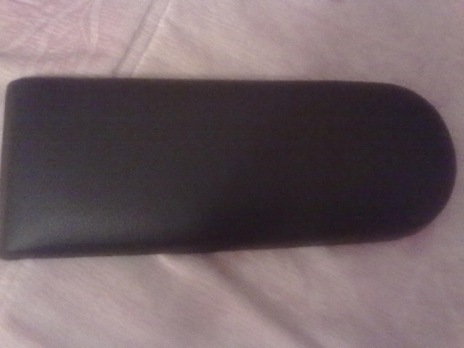

Привет всем добрался до подлокотника.Снимал на месте с помощью отвертки и подсказок взятых здесь https://polosedan.ru/forum/viewtopic.php ... 57#p111357.Действовать надо смелее при снятии верхней крышки треск стоит как ломается все напроч но снимается все красиво и быстро.Единственная загвоздка была при натяжении кожи.Скобы ну никак не лезли в пластмас пришлось купить каленные 4 мм и дело сдвинулось с мертвой точки.Да не думал что подлокотник будет так эфектно смотреться, при заказе у RIV_2000 он меня уговорил за что ему спасибо.
Извиняюсь за фото снимал тем что есть т.е. телеф.
24022012036.jpg [ 184.61 КБ | Просмотров: 7307 ]
24022012038.jpg [ 136.22 КБ | Просмотров: 7307 ]

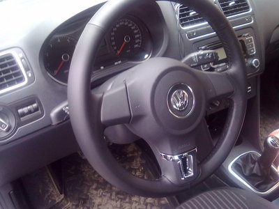

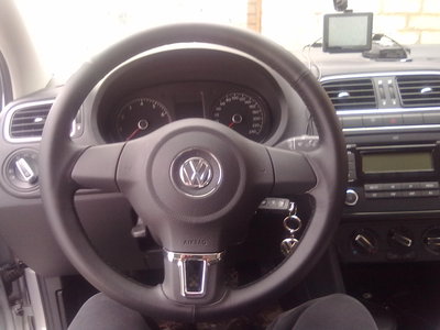

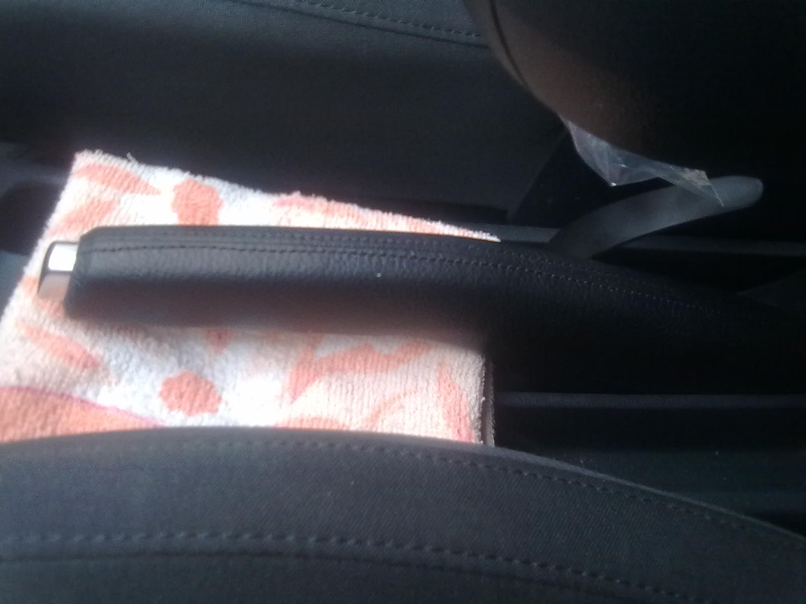

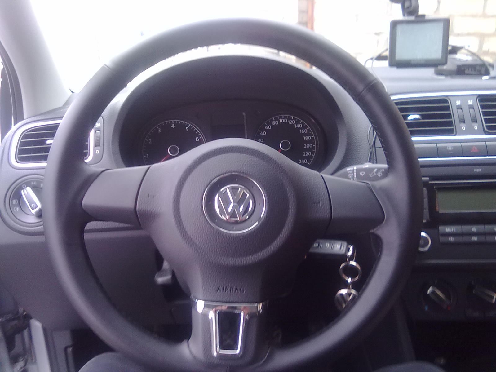

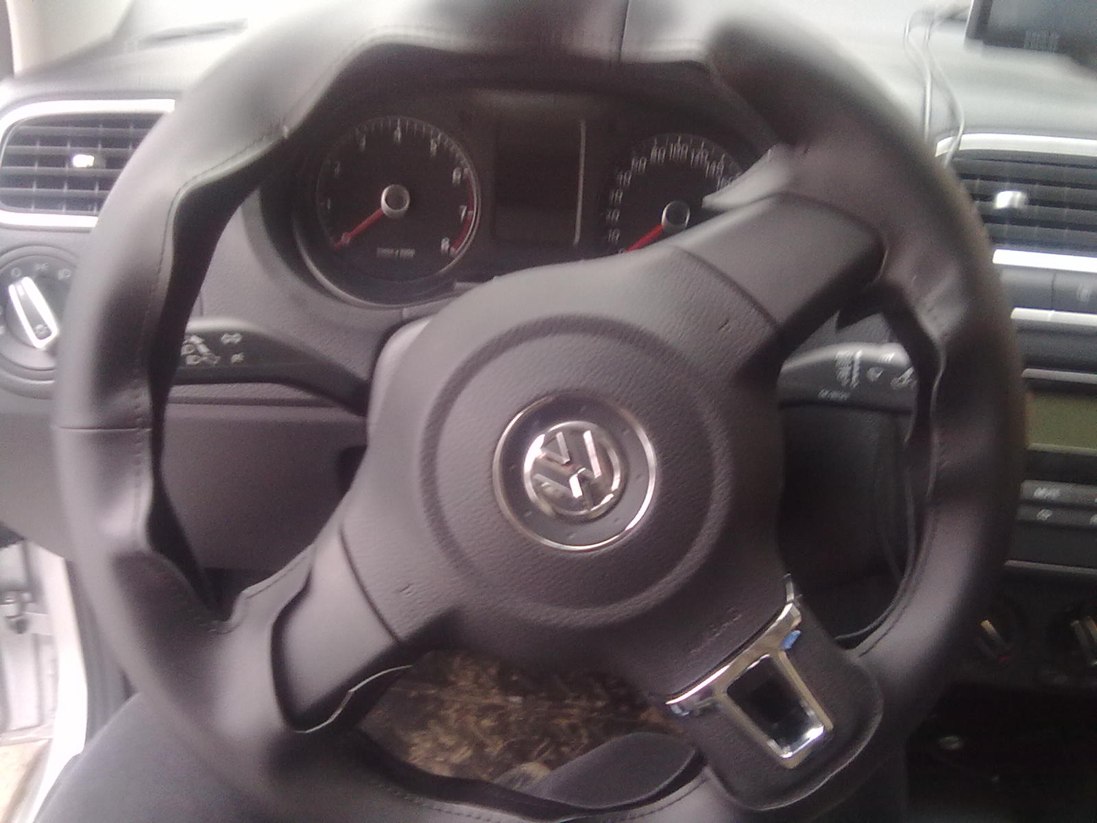

Привет всем вот закончил работу над малым кожанным пакетом.
Про обтяжку руля.Процесс трудоемкий во время обтяжки и подгонки что бы все ровненько четко зазоры выдержать.Самый приятный процесс это шитьё (делал шов макраме) сразу вырисовывается готовое изделие. Неудобства были при прошивании спиц не удобно как не выкручивай руль все равно надо поизголяться но оно того стоит.Руль намного стал приятней на ощуп и визуально :-) laie_68
Всю информацию по работе черпал в этой теме .
Спасибо и og_luzhok respekt уважаемому RIV_2000 за его посылку с кожанным пакетом ты воплотил мою маленькую мечту :grin: .Рад как ребенок всем советую og_luzhok tachka2 bayan laie_68 113_ forza_russia

А каковы тактильные ощущения? Как лежит в руке, как рулится? driver Судя по фоткам обод неплохо пополнел :good:
Мой козлик реально уступает настоящей автокоже, буду переделывать.
Хром-накладка еще более в цвет...
respekt
Сообщения: 1209
Откуда: Степное 26 RUS
Благодарил (а): 575 раз.
Поблагодарили: 253 раз.
Имя: Владимир
Riv_2000
Тактильные ощущения супер ,обод не сильно пополнен даже и не заметил разницы все просто класс :grin: Илье respekt

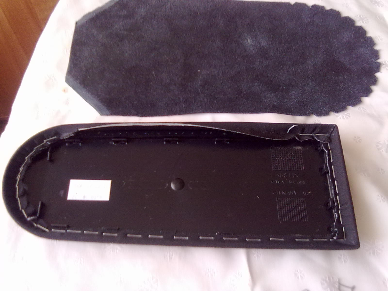

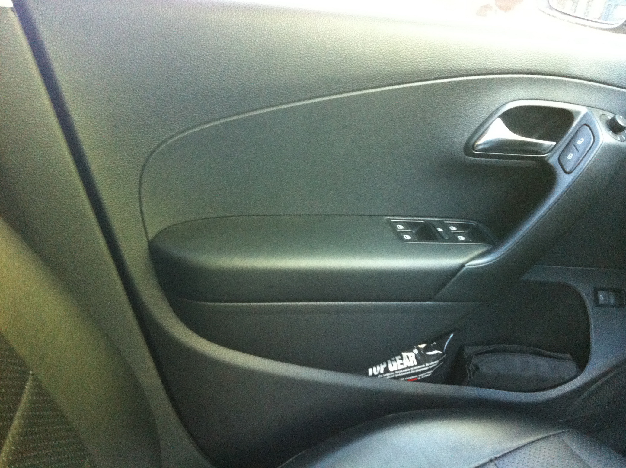

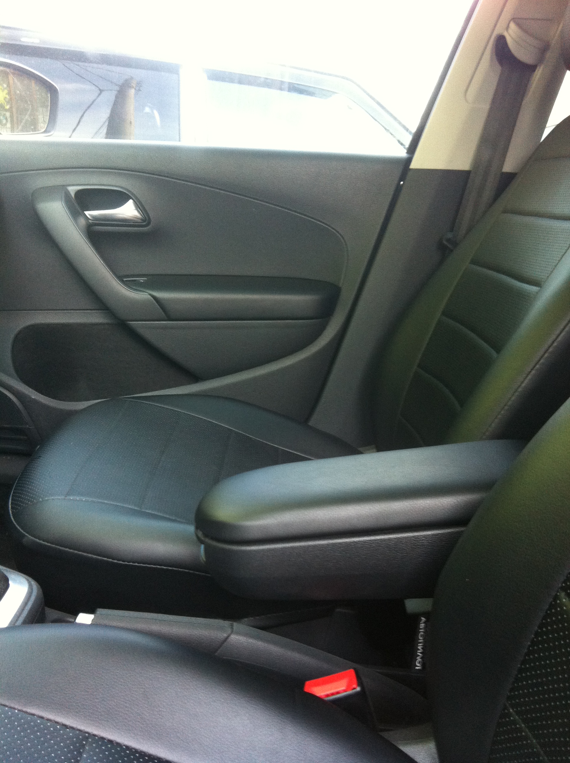

а я сразу и дверные подлокотники сделал
Использовал кожзам, т.к. фактура с чехлами идентичная.
-снял обшивку двери
-выкрутил саморез в ручке и вытащил из защелок дверной крючок
-по периметру подлокотника изнутри срезал пластиковую впайку и выдернул)
-отодрал ткань, вырезал кожзам по косой (чтоб не растягивался) и на клей, очень тщательно разглаживая
-вставил обратно и запаял пластик обратно всё как было
6 часов кропотливого, но не сложного труда привели на мой взгляд к неплохому результату с первого раза :-)
всех с праздником! og_luzhok
Photo 01.05.12, 16 42 27.jpg [ 1.2 МБ | Просмотров: 6911 ]
Photo 01.05.12, 16 48 17.jpg [ 1.63 МБ | Просмотров: 6911 ]
задние подлокотники тоже перетянул??? фото-отчет есть про то как срезал и что как запаивал??? я никак не решусь на сию процедуру хоть и кожа есть для свободы действия...
Сообщения: 473
Откуда: Самара
Благодарил (а): 205 раз.
Поблагодарили: 326 раз.
Паха
задние в эти выходные только сделаю, уж больно много времени нужно.
процедуру не фоткал, времени не было, но там всё просто и очевидно.
по задним могу после праздников отчитаться

AvdeeFF писал(а):
Паха
зно там всё просто и очевидно.
я еще в том году снимал обшивку двери чтоб посмотреть как там подлокотник закреплен! не рискнул вытаскивать их расшивая пластик.... странно что мне это очевидным и простым не показалось... буду благодарен за фотоотчет.
На фото обратил внимание - установлено управление всеми окнами....на тренд такое сложно будет впихнуть?всмысле одним блоком на водителя
