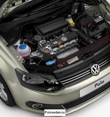

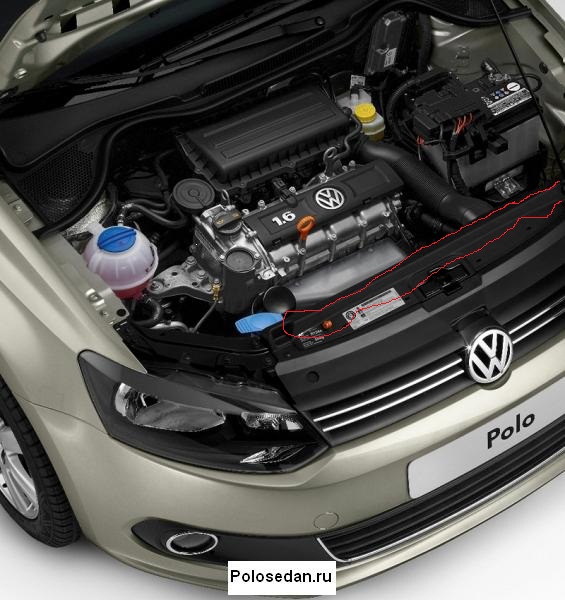

вот это уплотнение у тебя есть?по виду не должна грязь лететь

1. И самый как я считаю крупный- открыл сегодня капот, приподнять фары( т.к и на самом высоком корректоре светят низко) и обалдел...... весь двигатель что называется в дер....е. Это я вчера прокатился около 500 км, тащился и за фурами и за легк, погода-дождь и вся эта грязь летела в щель между капотом и решеткой. теперь и не знаю что там и приделать :? а так ездить что-то не прет, и так 2 часа там все отмывал, аж до задней стенки долетало.. а там и электроника стоит....
Отпишусь только по первому так называемому косяку. Тема поднималась в разных VW клубах. Пример:
1. http://www.jetta-club.org/viewtopic.php ... &sk=t&sd=a
2. http://www.touran-club.ru/forum/viewtop ... 237#p16237
3. http://volkswagen.msk.ru/forum/index.ph ... opic=75613
По этому поводу мнения разделились. Одни ставят, другие нет. Дерзайте ;)

У меня с завода стоит защита двигателя,отъездил уже 500 км большую часть езды было по дождю,открывал капот движок чистый,вот теперь думаю может защита защищает еще и от грязи?! :?
