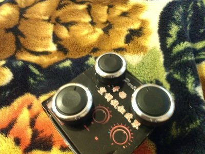

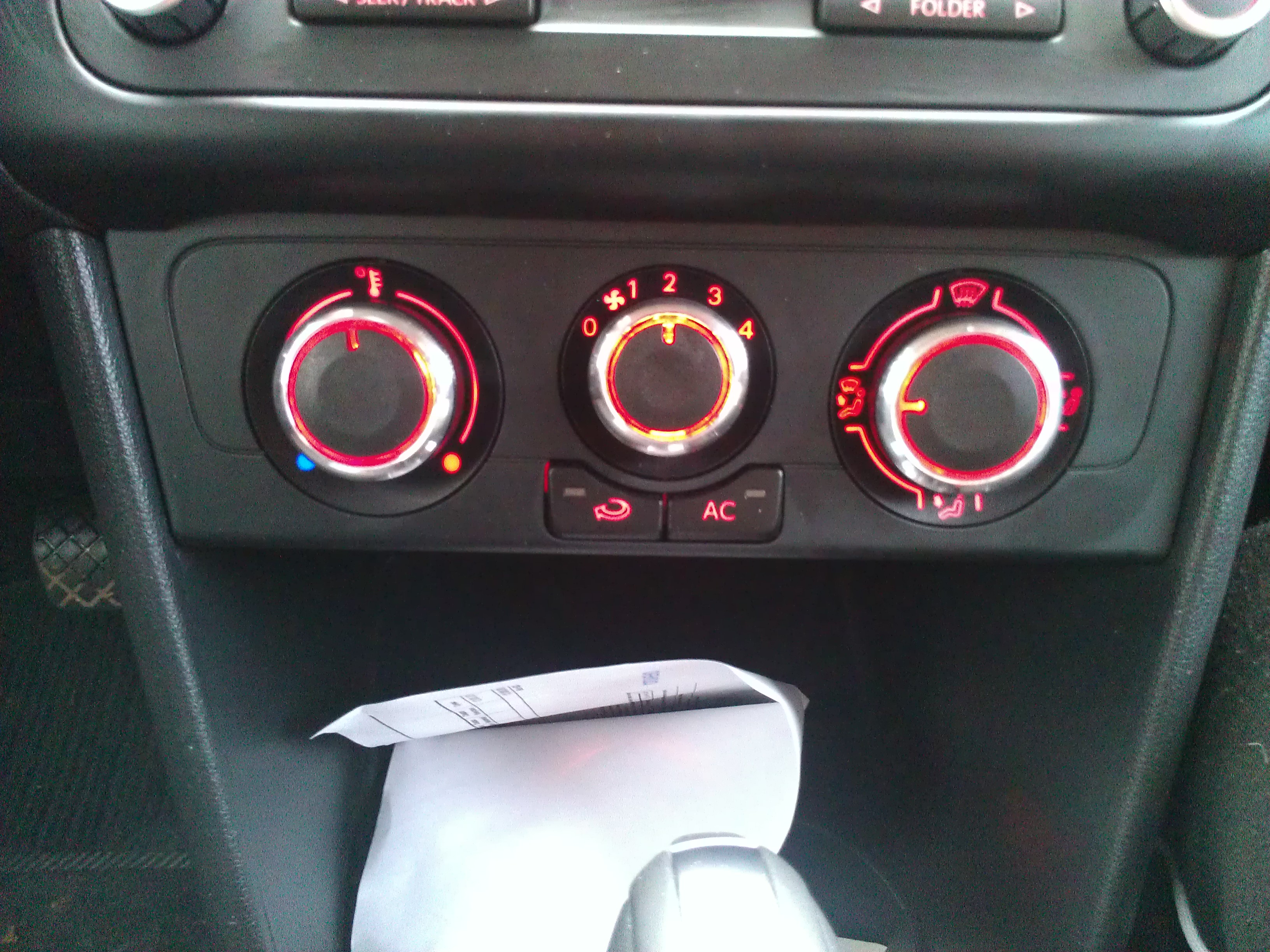

Всем привет!!! Недавно купил полика жене, ну и начал по тихоньку доробатывать его. Как много уже где писалось, что на хайлайн крутилки не подходят, я не поверил и заказал и вот они пришли с Китая, действительно не подошли, пришлось чуток дороботать и все получилось!!!
Пришла мне вот такая коробочка с такими крутилками (Оказались весьма качественные из железа и пластика)
Ручки с подсветкой (крутилки) (trend, comfort,high)

Вставил одну для примерки ну она естественно балталаст так как не подходила по креплениям

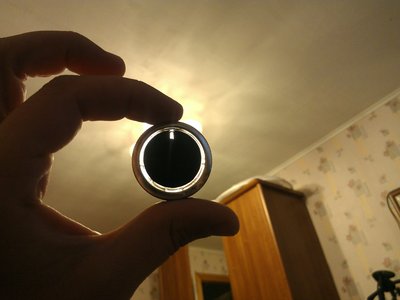

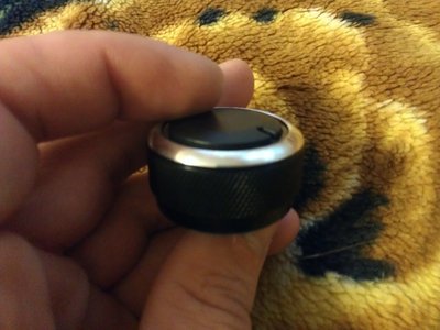

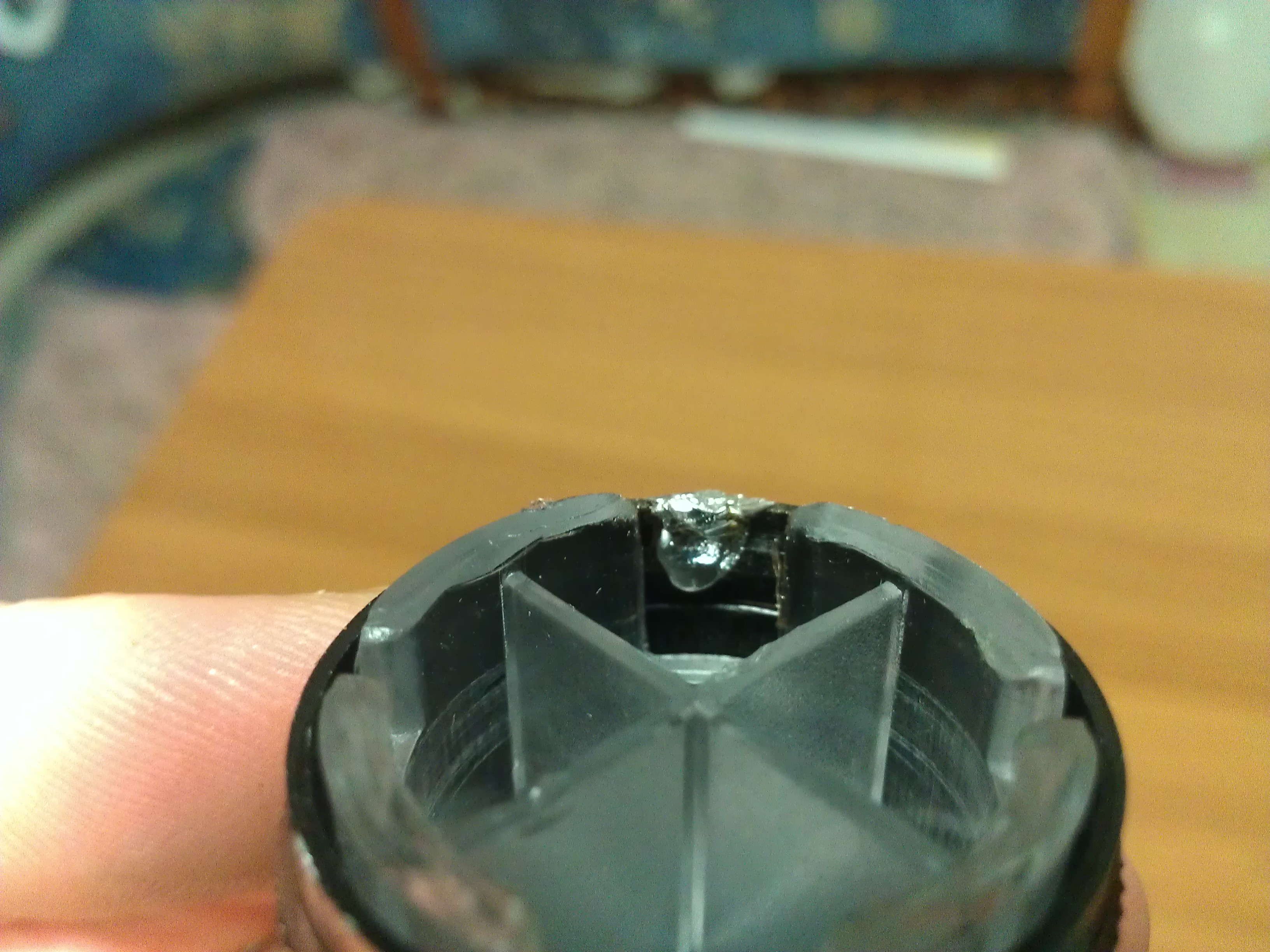

Затем взял в руки паяльник и начал мастерить крепления для крутилок, и вот что напоял маленькие посадочные места
WP_000477.jpg [ 1.42 МБ | Просмотров: 6951 ]
WP_000478.jpg [ 1.95 МБ | Просмотров: 6951 ]
WP_000479.jpg [ 1.72 МБ | Просмотров: 6951 ]
WP_000480.jpg [ 500.24 КБ | Просмотров: 6951 ]

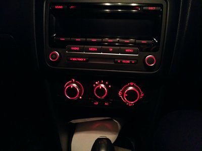

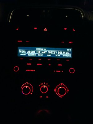

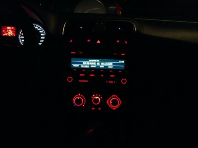

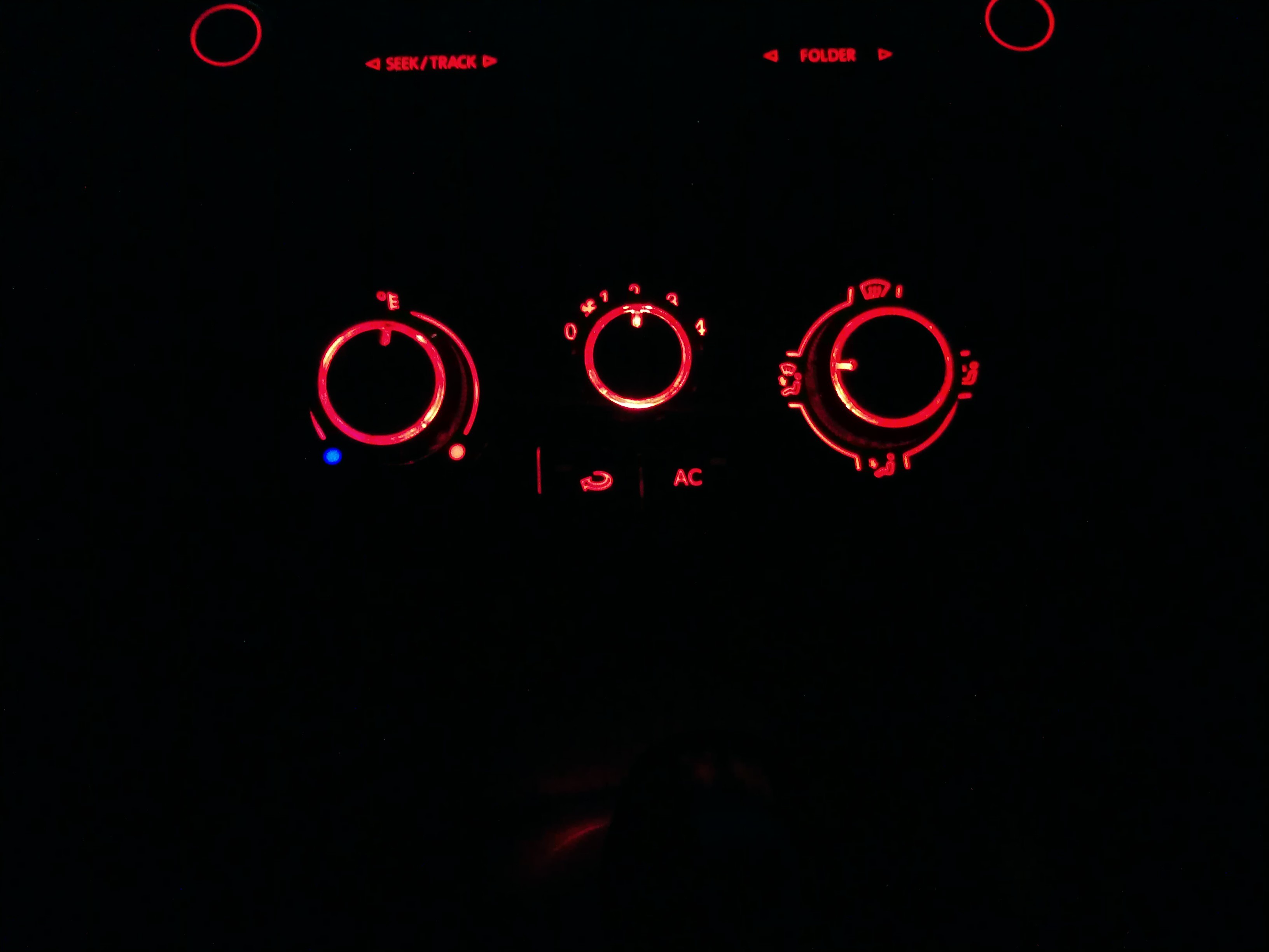

Ну а за тем вставляем и все держится как надо и работает(фото работы днем и ночью)
WP_000468.jpg [ 1.67 МБ | Просмотров: 6951 ]
WP_000473.jpg [ 397.44 КБ | Просмотров: 6951 ]
WP_000475.jpg [ 265.66 КБ | Просмотров: 6951 ]
WP_000476.jpg [ 314.57 КБ | Просмотров: 6951 ]
WP_000483.jpg [ 356.78 КБ | Просмотров: 6951 ]
Вообщем вот так получилось будут вопросы пишите отвечу и чем смогу помогу!!!

Как я понял на хайнлайн из - за хром вставок крепления крутилок на 2мм короче, соответственно они просто незащелкнутся у тебя так как наши крепления чуть короче, поэтому делаем самопальные крепления примерно в 2мм с углублением как у штатных и все встает как надо. Крутилки из китая обошлись мне примерно в 550 руб. ссылку кинул в личку!
