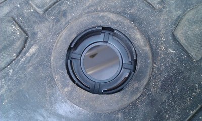

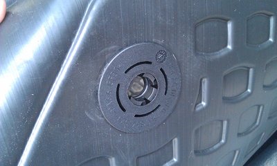

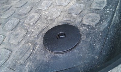

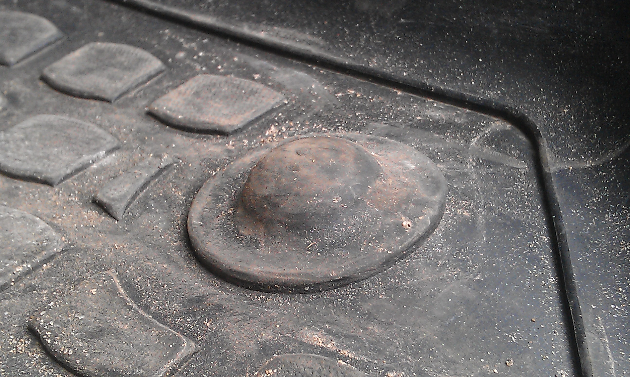

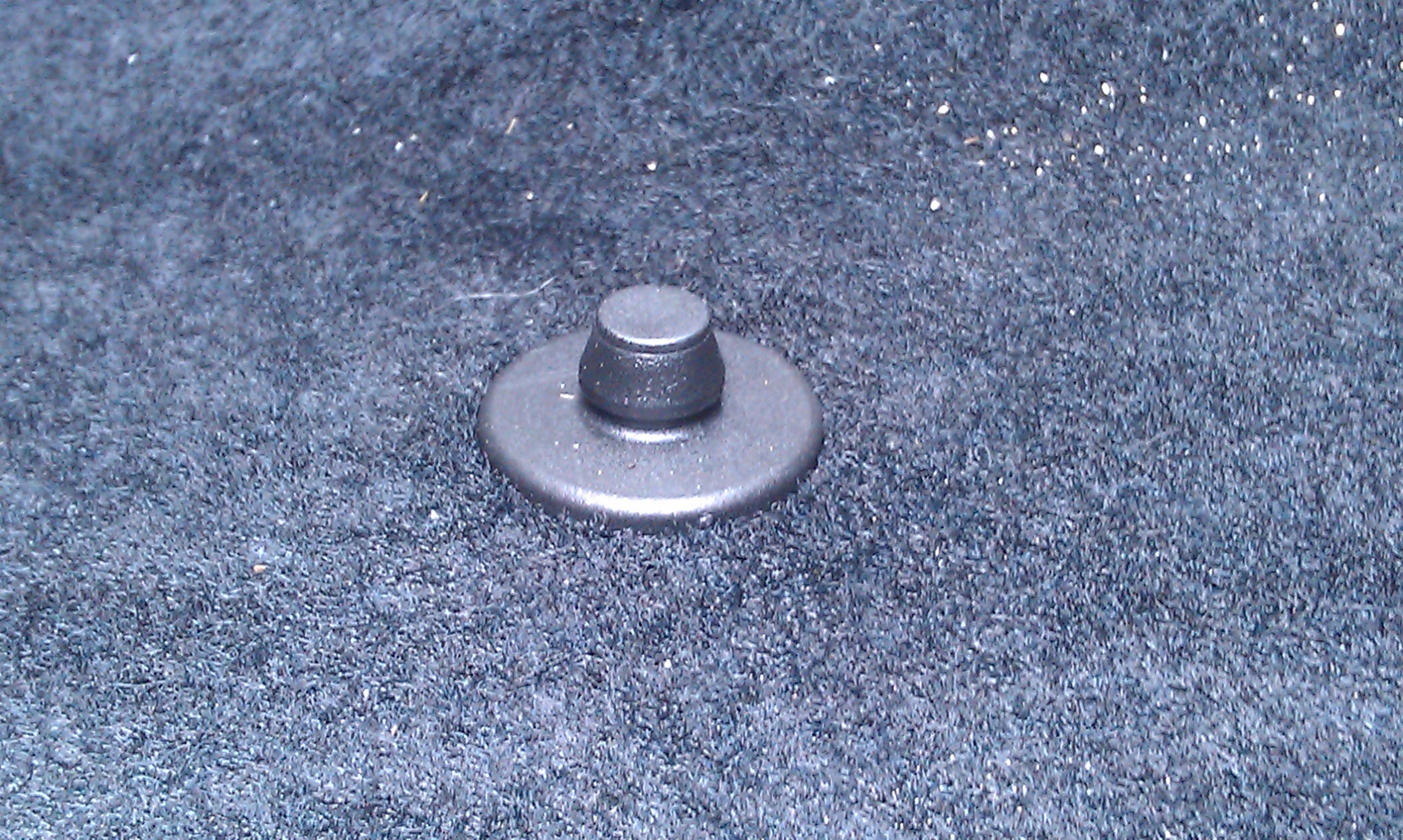

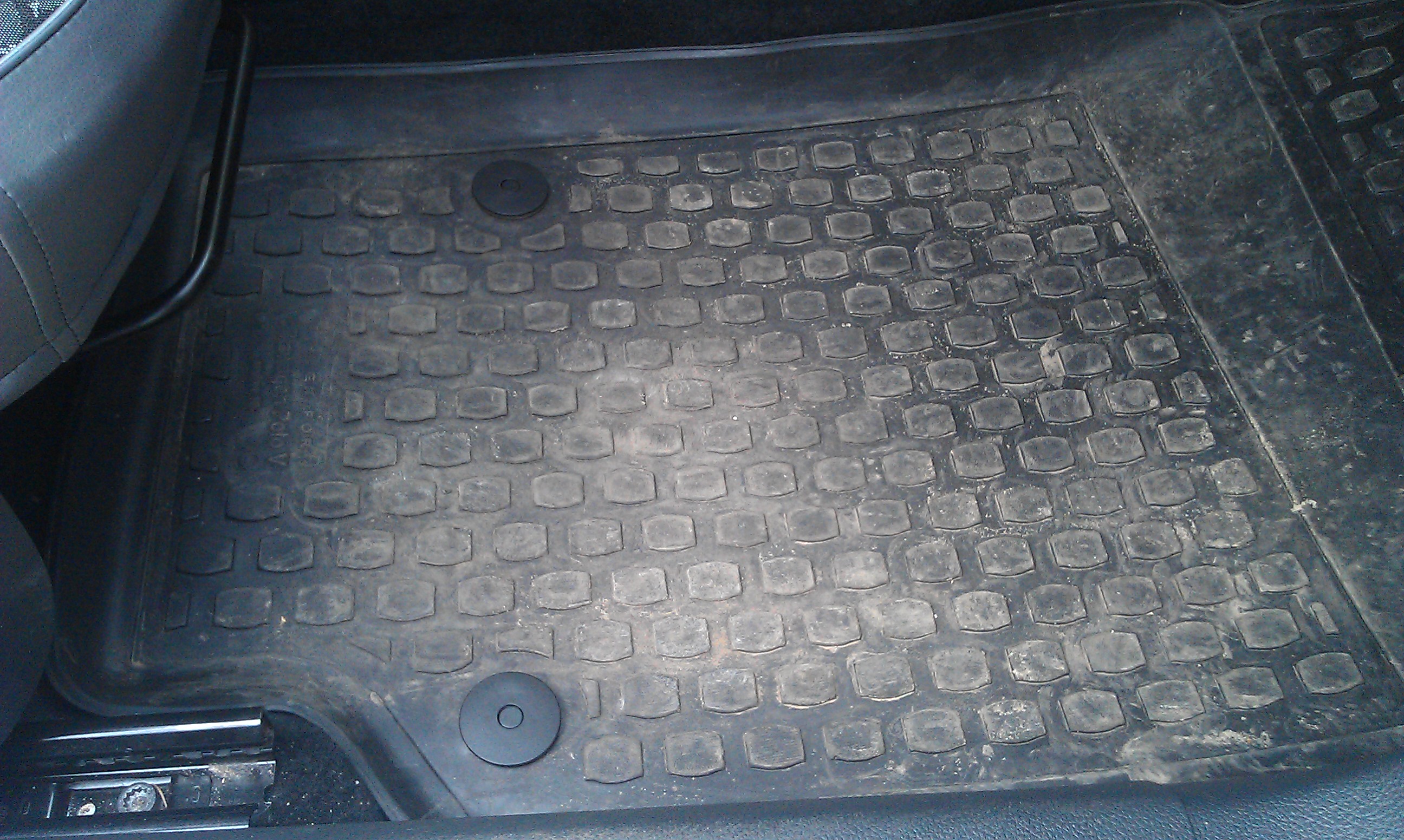

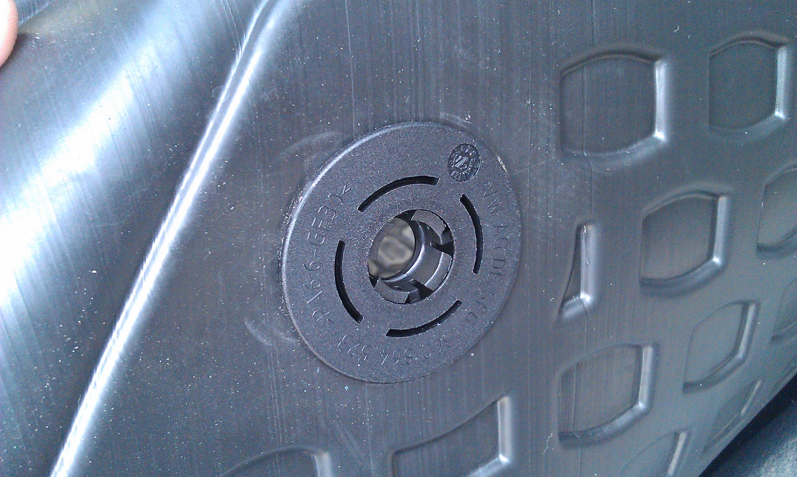

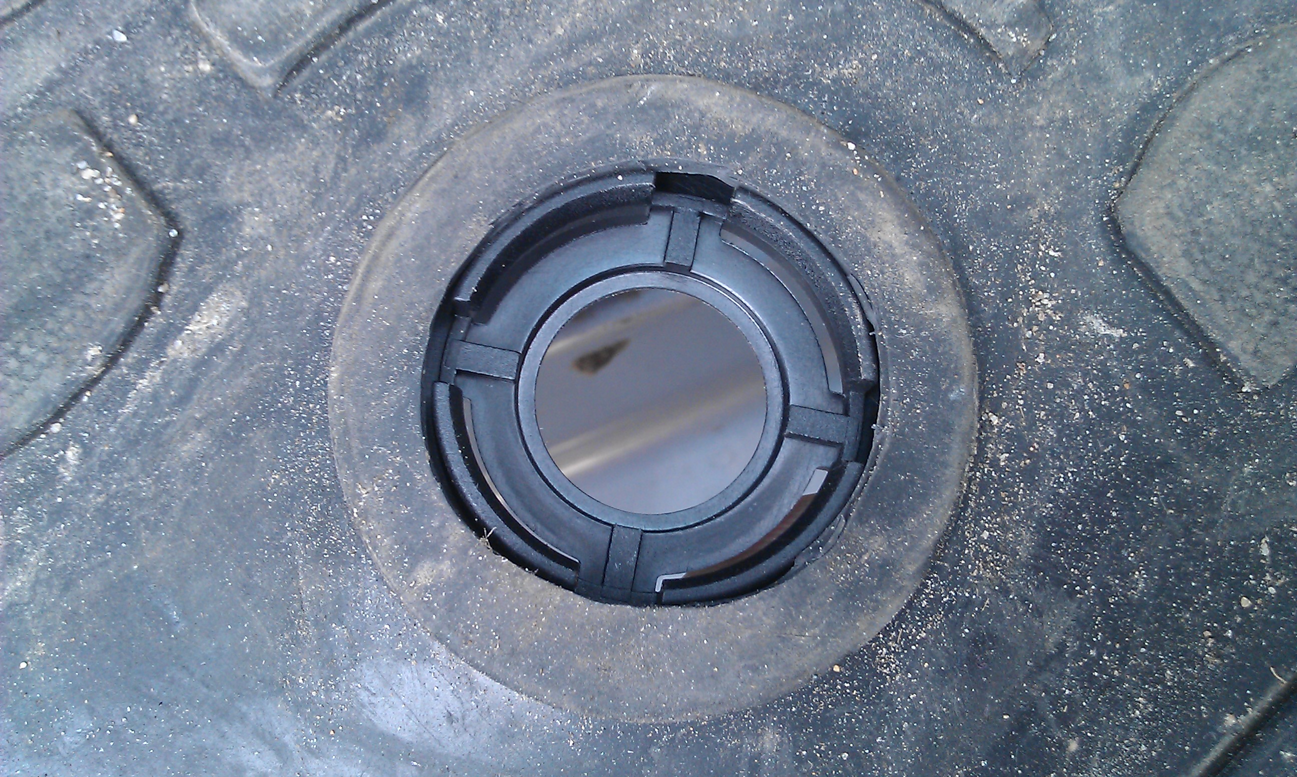

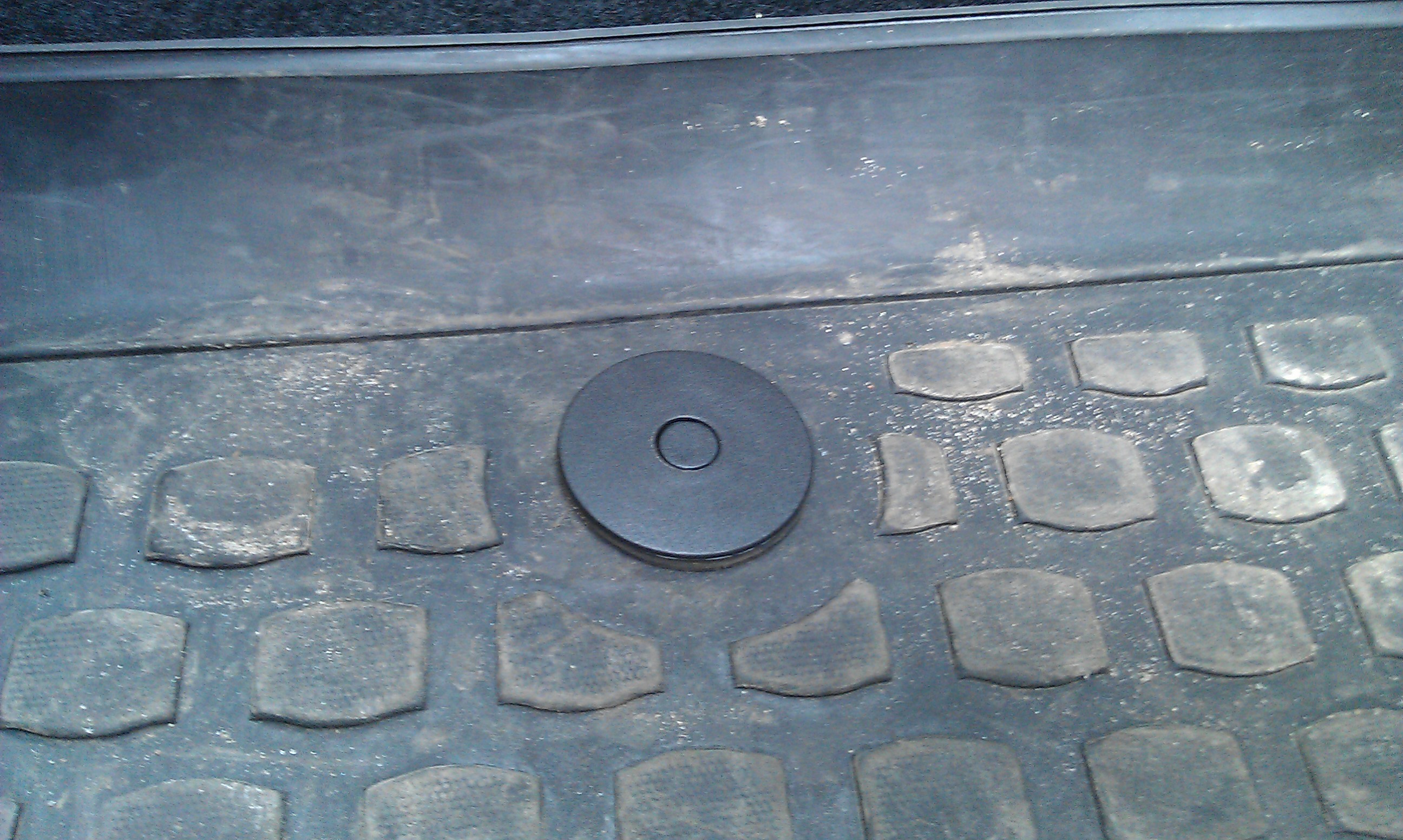

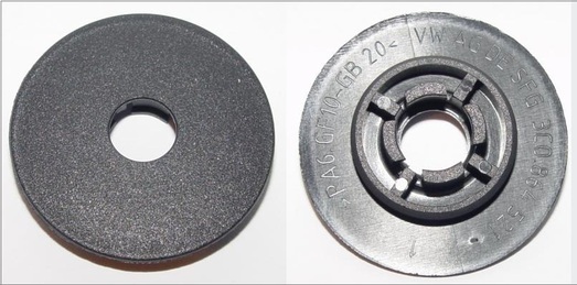

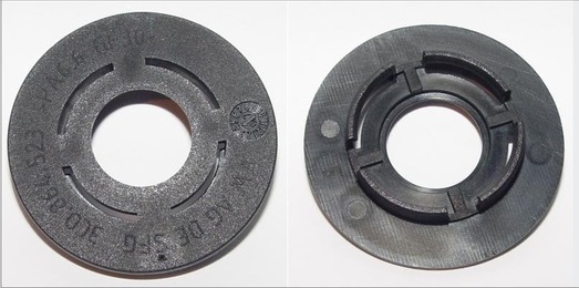

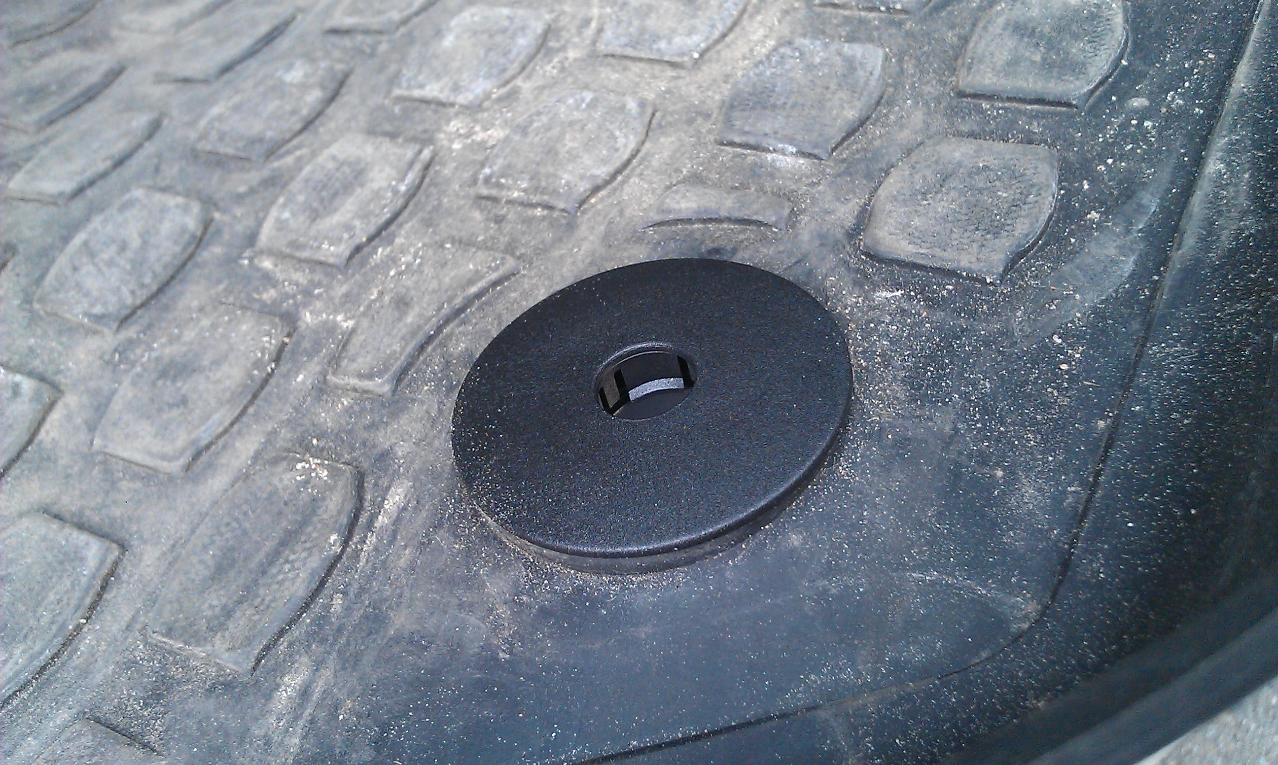

И так. Когда заказывл машину, было решено, не заказывать коврики (уж больно они дорогие). После того как забрал авто из салона, по пути заехал в магазин и взял неоригинальные коврики L.Locker. Ковриками доволен на 99%. Оставшийся 1 процент заключается в том, что коврики постоянно елозили по полу.
Всем известно, что в полу есть штырьки, к которым фиксируюся коврики. Не смотря на то, что на самом коврике (у данного производителя) есть выемка, которой он должен цепляться за штырек, это не помогало, и данный аксессуар постоянно двигался вперед-назад. Полазив по просторам интернета, на других форумах нашел выход из данного положения. А именно, был преобретен оригинальный крепеж салонных ковриков, который состоит из двух деталей:
3C0 864 523 9B9 и 3C0 864 521 9B9. Для закрепления передних ковриков нам понадобится 4 комплекта (3C0 864 523 9B9 – 4шт. и 3C0 864 521 9B9 – 4шт.) Мне все обошлось в 92р. 20к.
Далее в коврике вырезаем отверстие под клипсу 3C0 864 523 9B9. Вставляем ее снизу в сделанное отверстие и сверху защелкиваем крышечку 3C0 864 521 9B9. Все готово. Можно устанавливать коврики на место. Я потратил на установку ковриков 5-7мин.
P.S. По поводу воды и протикания коврика. Данный вопрос возникает в основном весной. В этот период, чтобы не скапливалось много воды, я использую одноразовые, впитывающие коврики. В общем, каждый решит для себя сам, что ему удобней и ставить ли крепеж или нет. Надеюсь, кому-нибудь пригодится.
Комментарий к файлу: 3C0 864 523 9B9 Нижняя часть
Салонные коврики.
3C0 864 523 9B9.jpg [ 50.33 КБ | Просмотров: 7203 ]
Комментарий к файлу: 3C0 864 521 9B9 Верхняя часть
Салонные коврики.
3C0 864 521 9B9.jpg [ 56.23 КБ | Просмотров: 7203 ]
Комментарий к файлу: Штырек в полу
Салонные коврики.
IMAG0139.jpg [ 1.13 МБ | Просмотров: 7203 ]
Комментарий к файлу: Выемка в коврике
Салонные коврики.
IMAG0140.jpg [ 910.03 КБ | Просмотров: 7203 ]
Комментарий к файлу: Вырезаем отверстие и вставляем нижнюю часть
Салонные коврики.
IMAG0148.jpg [ 1.14 МБ | Просмотров: 7203 ]
Комментарий к файлу: Вид снизу
Салонные коврики.
IMAG0149.jpg [ 1.05 МБ | Просмотров: 7203 ]
Комментарий к файлу: Одеваем верхнюю часть
Салонные коврики.
IMAG0150.jpg [ 1.11 МБ | Просмотров: 7203 ]
Комментарий к файлу: Вид установленого крепежа
Салонные коврики.
IMAG0151.jpg [ 911.47 КБ | Просмотров: 7203 ]
Комментарий к файлу: Установленные коврики
Салонные коврики.
IMAG0152.jpg [ 1.01 МБ | Просмотров: 7203 ]
