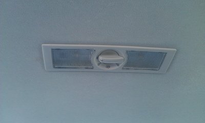

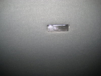

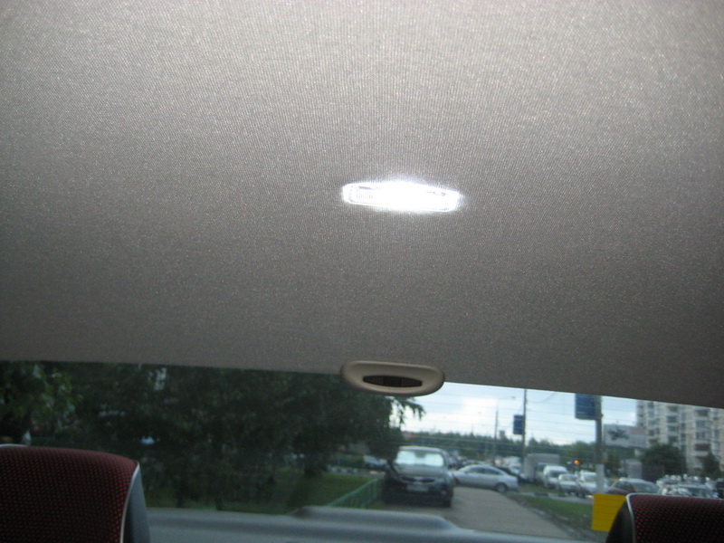

А я пошел другим путем в сторону освещения салона для задних пассажиров.
и я тоже :)
только плафон у меня от багажника "калины", валялся на балконе, а так его стоимость в "руси" рублей 50-100 и выглядит вполне прилично.
лампочка диодная на 6 диодов тоже была лишняя, такая-же у меня в основном плафоне стоит.
а вообще у меня сзади редко кто ездит, но иногда самому бывает надо что в темноте взять/положить.
итак: провода к плафону просто припаял и обернул по всей длине матерчатой изолентой.
разметил и вырезал шаблон из бумаги (25х58), отметил точку на потолке, приколол шаблон по-центру иголкой, отчертил и вырезал посадочное отверстие, снял передний плафон и с помощью матюков и стальной протяжки затянул провод, парелельно лампочке переднего плафона припаял разъём, ответку соединил с проводом заднего плафона.
всё замечательно светится и дублирует передний плафон, но как он в потолке держится мне совсем не понравилось.
пришлось выдумывать продолжение, как отформовать нормальное посадочное для плафона.
сначала попробовал на кусочке вырезанного потолка, потом перешел на чистовую.

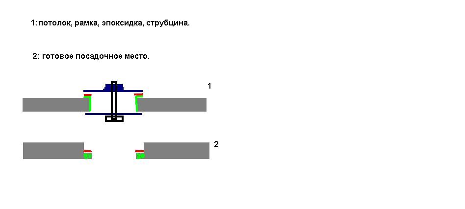

была изготовлена рамка для плафона из стеклотекстолита и подобие струбцины из фольгированого стеклотекстолита,
идея в том что-бы сделать жесткие края и уменьшить толщину потолка в месте посадки.
сначала ,естественно место работы отклеено малярным скотчем, потом изнутри вложена рамка на эпоксидке, края потолка смазаны и пропитаны ей-же и стянуто струбциной, после высыхания обработал края и получил хорошее жесткое отверстие куда плафон нормально защелкивается.
в общем я доволен.
дальше слайды.

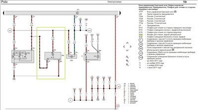

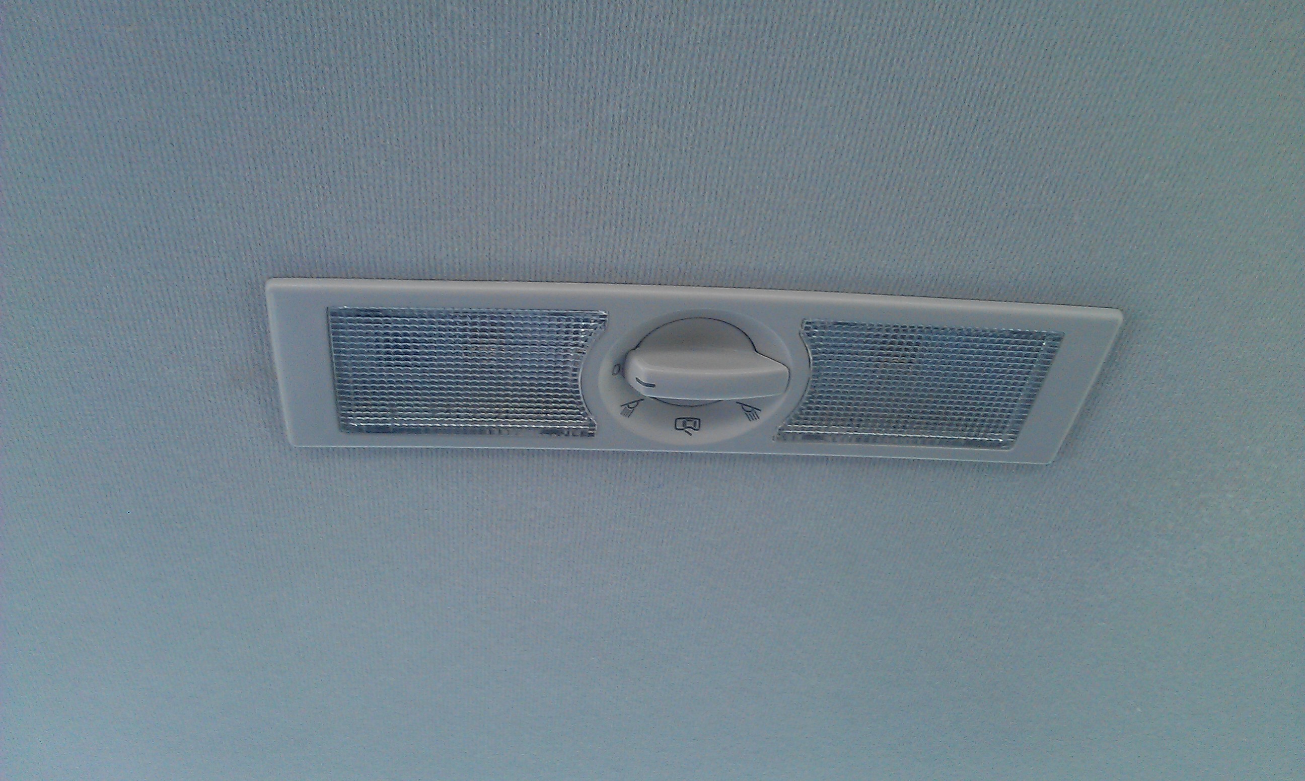

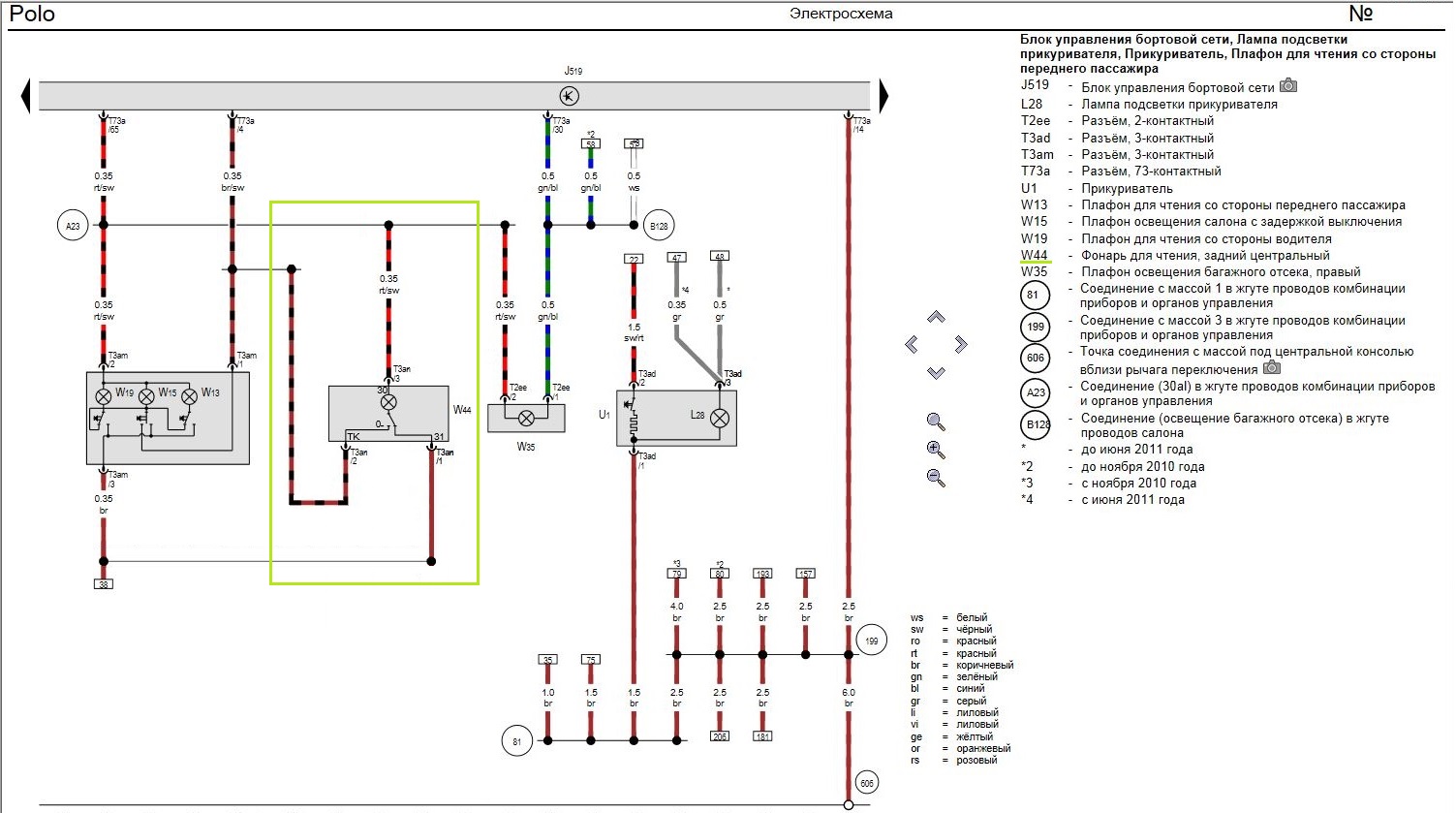

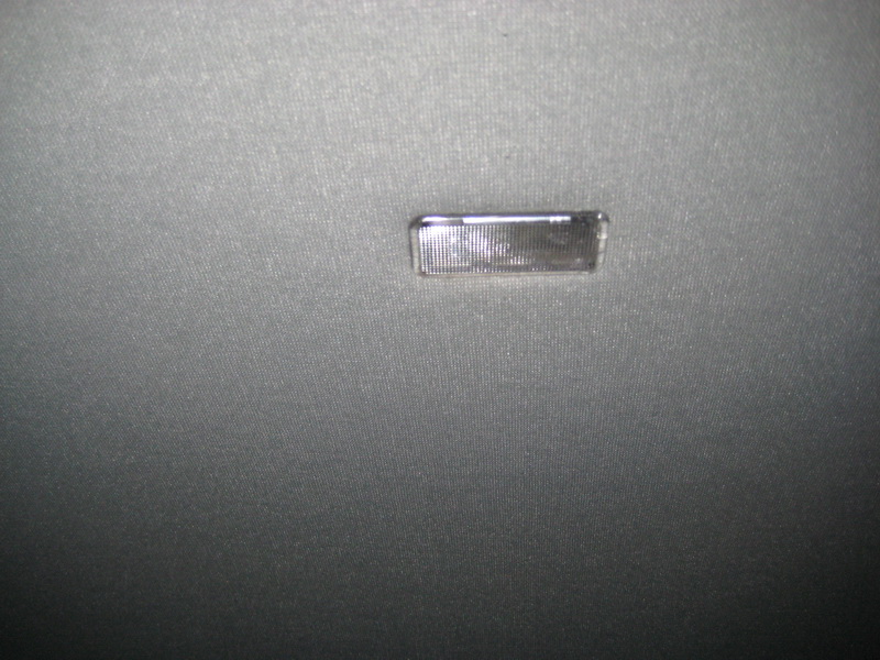

Вот и у меня руки дошли до установки плафона для задних пассажиров. Я решил установить его немного ближе к переду (перед упорами). Для меня так удобней. Потолок не снимал. Плафон в рамку защелкнул крючками (сделал из пластины). Прежде чем подключать, залез в ELSA, сделал для себя вот такую схему (может кому пригодится) и подключил по ней. Все работает, как надо.
Отсутствие света для задних пассажиров
Задний плафон.jpg [ 253.31 КБ | Просмотров: 7178 ]
IMAG0169.jpg [ 823.45 КБ | Просмотров: 7178 ]
Плафон 1.jpg [ 845.26 КБ | Просмотров: 7178 ]

Всем привет, подскажите плафон VAG 3C0 947 291 светодиодный или ламповый? И потянет ли проводка дополнительный плафон освещения при имеющийся подсветки ног с лампами накала?
Сообщения: 581
Откуда: Киев
Поблагодарили: 143 раз.
Я посмотрел на эту проводку - и после замены переднего плафона на пассатовский\гольфовский (с штурманской подсветкой) сразу установил светодиодные лампы. Там сечение на глазок - 0.35 мм2

Проводка потянет. у меня весит сзади пасатовский плафон, впереди штатный плафон от хая. Везде воткнуты лампы накаливания 5w (ставил светодиоды - не понравился синевато холодный свет). Подсветка ног водителя и переднего пасажира (на светодиодах) - тоже запитана от салонного плафона. Далее туда же подключены радар-детектор и китайский видеорегистратор.
проверял на нагрев провода -ни чуть теплее не стали, и родной предохранитель на 10Ампер не горит. Даже сейчас в солнцепек провода не плавятся.
P.S. Т.к. я электрик - то конечно перед подключением этих "допов" производил какой-то расчет по нагрузке. Но больше на плафон вешать ничего не буду - думаю, это предел.

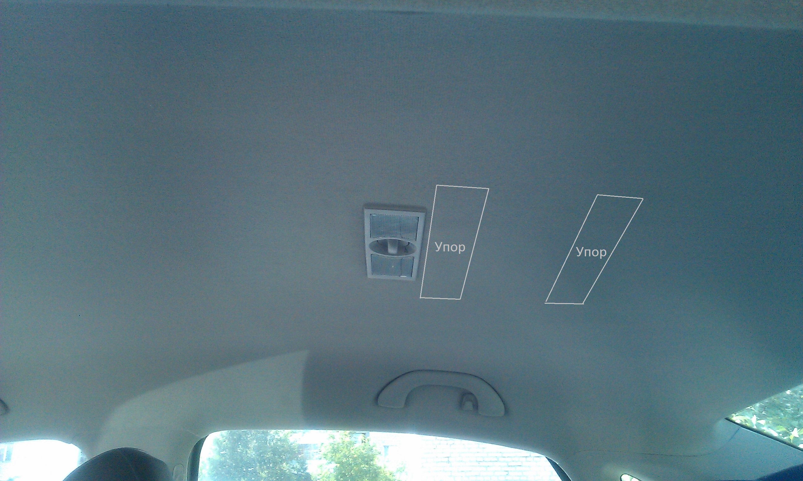

rammer писал(а):
Poloногий, при установке потолок не снимали совсем или все немного освобождали его с какой-либо стороны? Отверстия я так понимаю канцелярским ножем, а провода проволкой протаскивали?
Потолок не снимал. Да, отверстие вырезал канцелярским ножом, а провода протащил одножильным проводом 2,5 мм2 (он по жесткости нормальный) Есть тонкости:
Проволоку для протяжки проводов нужно заводить через отверстие переднего плафона (сразу за отверстием идет упор на потолке). Я заводил проволоку, оттягивая потолок вниз (просунул руку в отверстие и упешись пальцами возле упора, надавливал на потолок, чтобы проволока прошла между крышей и упором).
Чтобы удобнее было зафиксировать плафон в рамке, снял с самого плафона стеклышки. Сняв их, изнутри нам открывается доступ к его защелкам. Через прорези крючком поочереди притянул рамку и защелкнул в ней плафон.

Поставил плафон от хетча. Брал только плафон и рамку. Проводку за 500 руб. не стал брать, дороговато показалось. Результат на драйве. Совместил установку плафона с проклейкой крыши. http://www.drive2.ru/cars/volkswagen/po ... al/1624842
