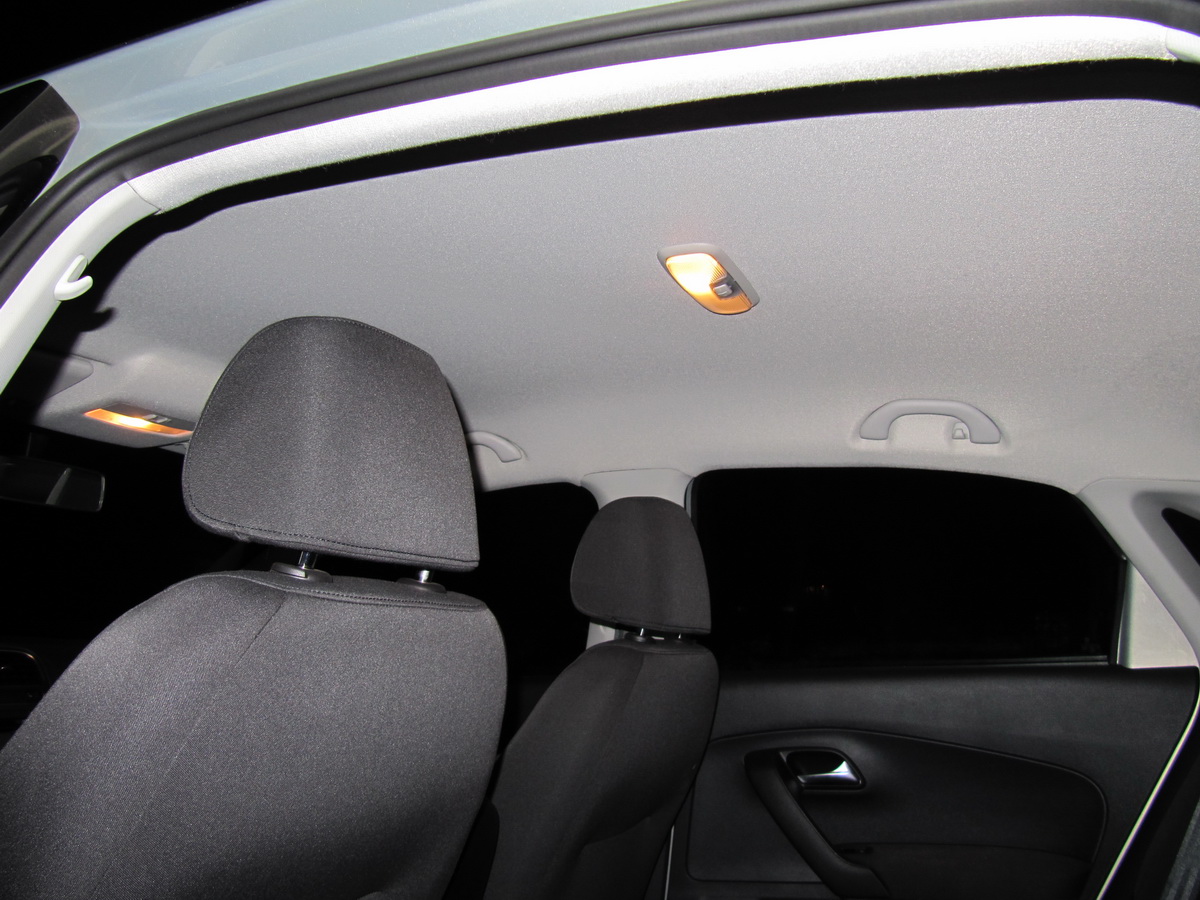

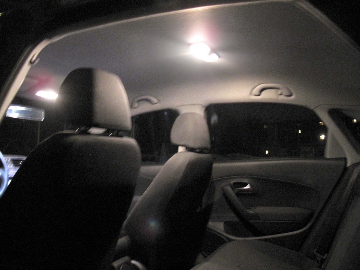

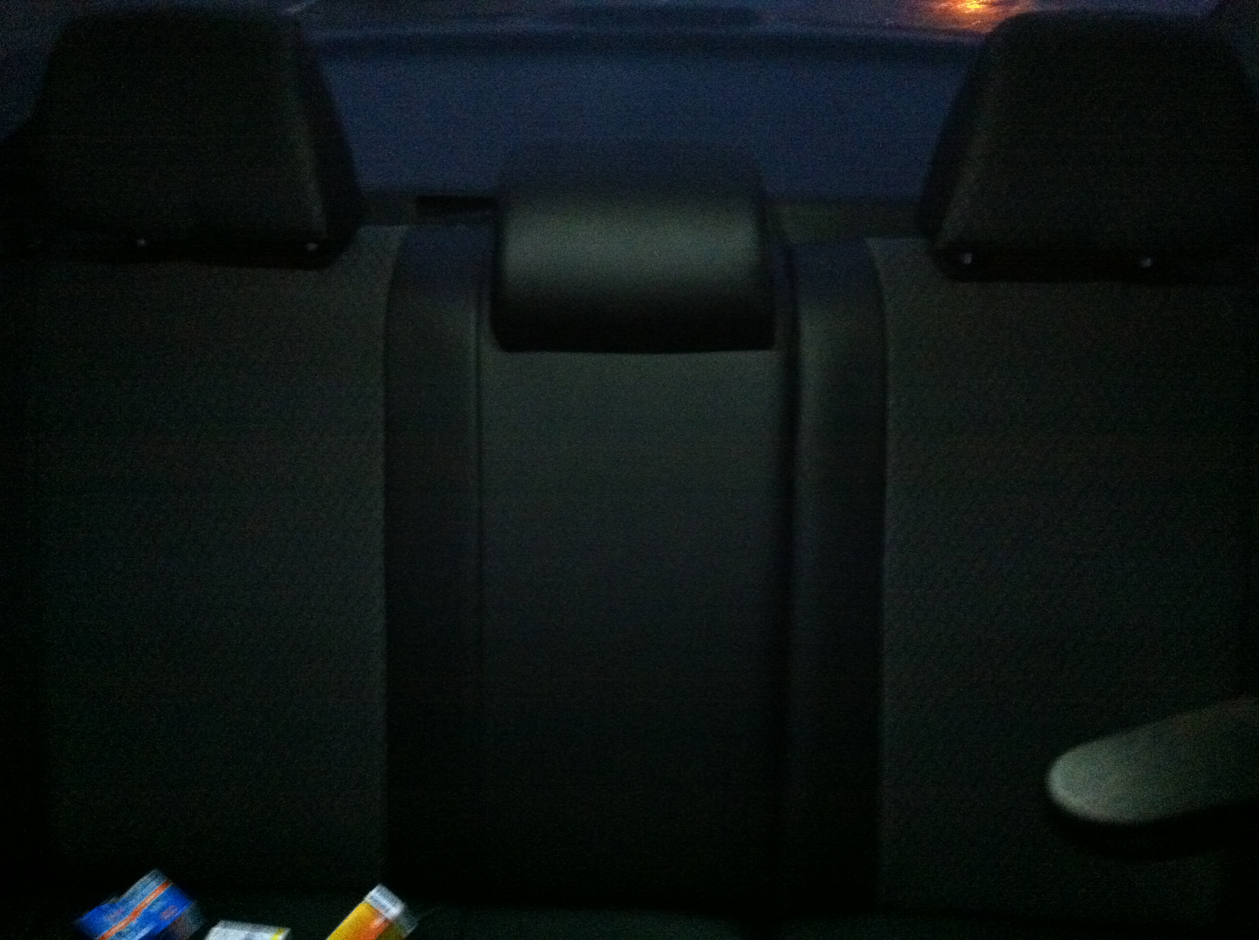

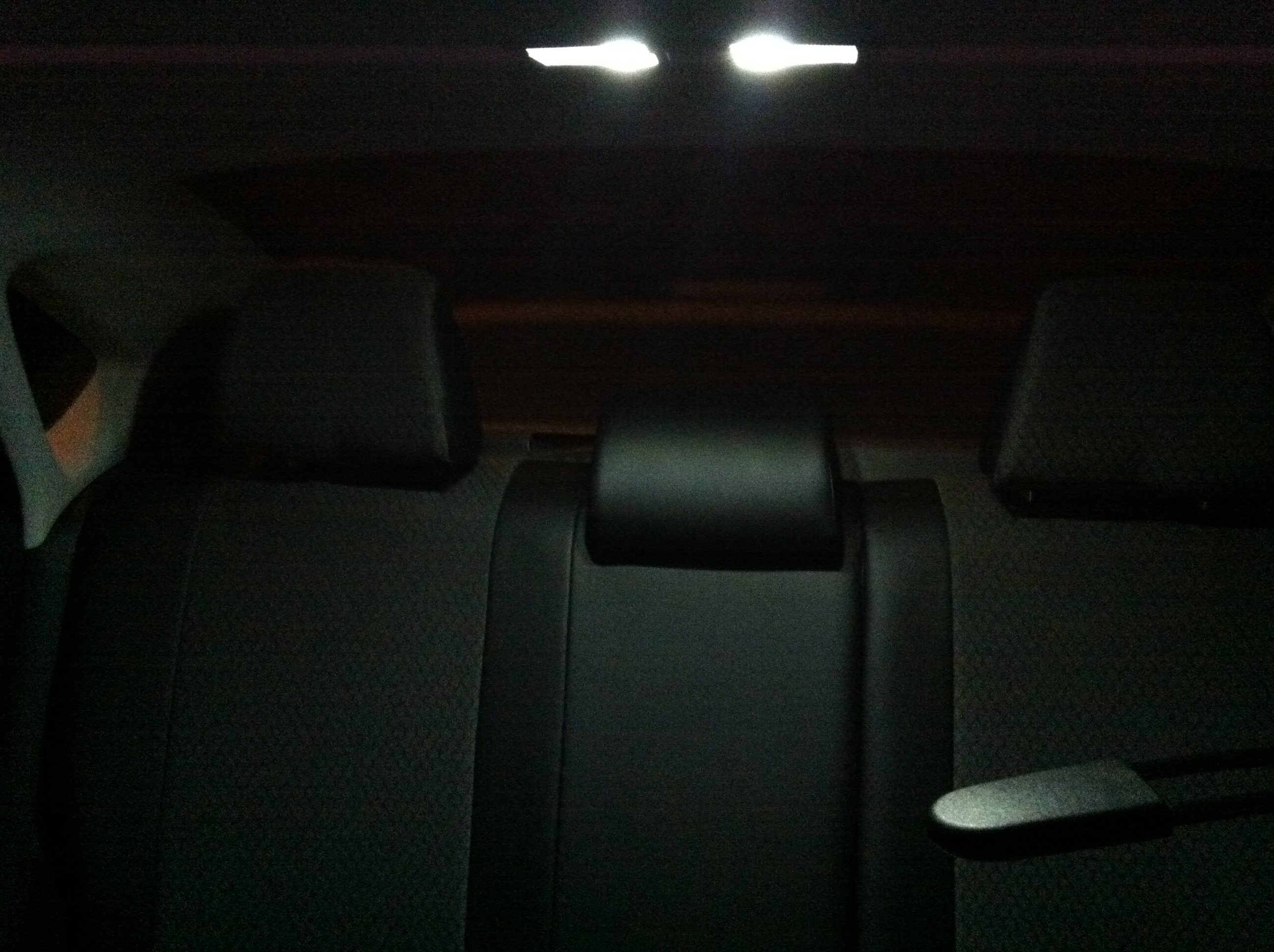

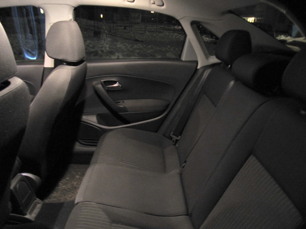

Можно попросить тех, кто установил задний плафон от хэтча, сфотографировать, как выглядит освещение салона в ночное время?
Сообщения: 473
Откуда: Самара
Благодарил (а): 205 раз.
Поблагодарили: 326 раз.
ewolf
пойдёт?)
Отсутствие света для задних пассажиров
Photo 21.09.11 18 48 08.jpg [ 1.34 МБ | Просмотров: 8876 ]
Photo 21.09.11 19 42 19.jpg [ 1.3 МБ | Просмотров: 8876 ]

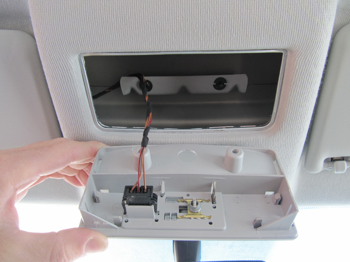

я вот посмотрел как утанавливают задний свет, там вообщем всё понятно! Но вот вопрос а с переди поставили другой плафон с раздельным светои, такой плафон стоял у меня на гольфе 4-ом! так вот, нужно что то переделывать или он встаёт по месту как родной и фишки теже?

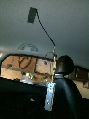

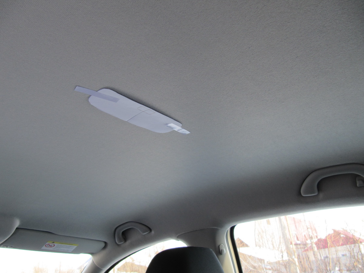

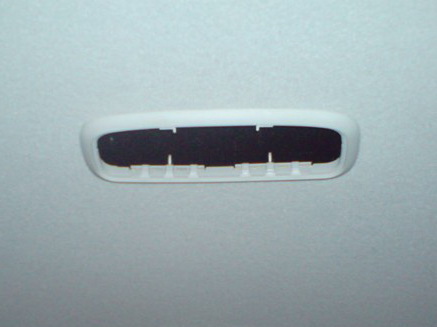

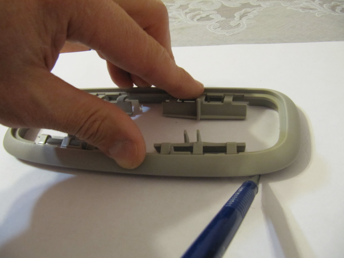

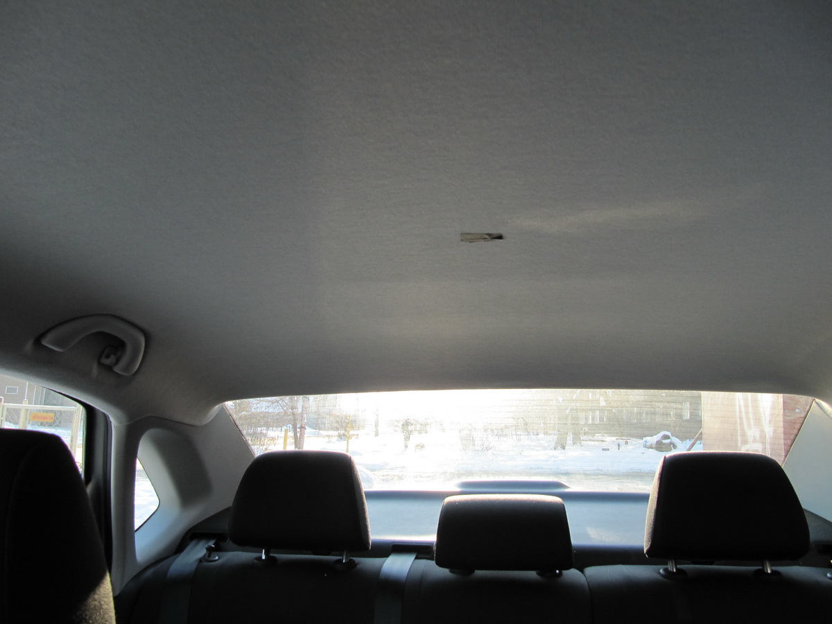

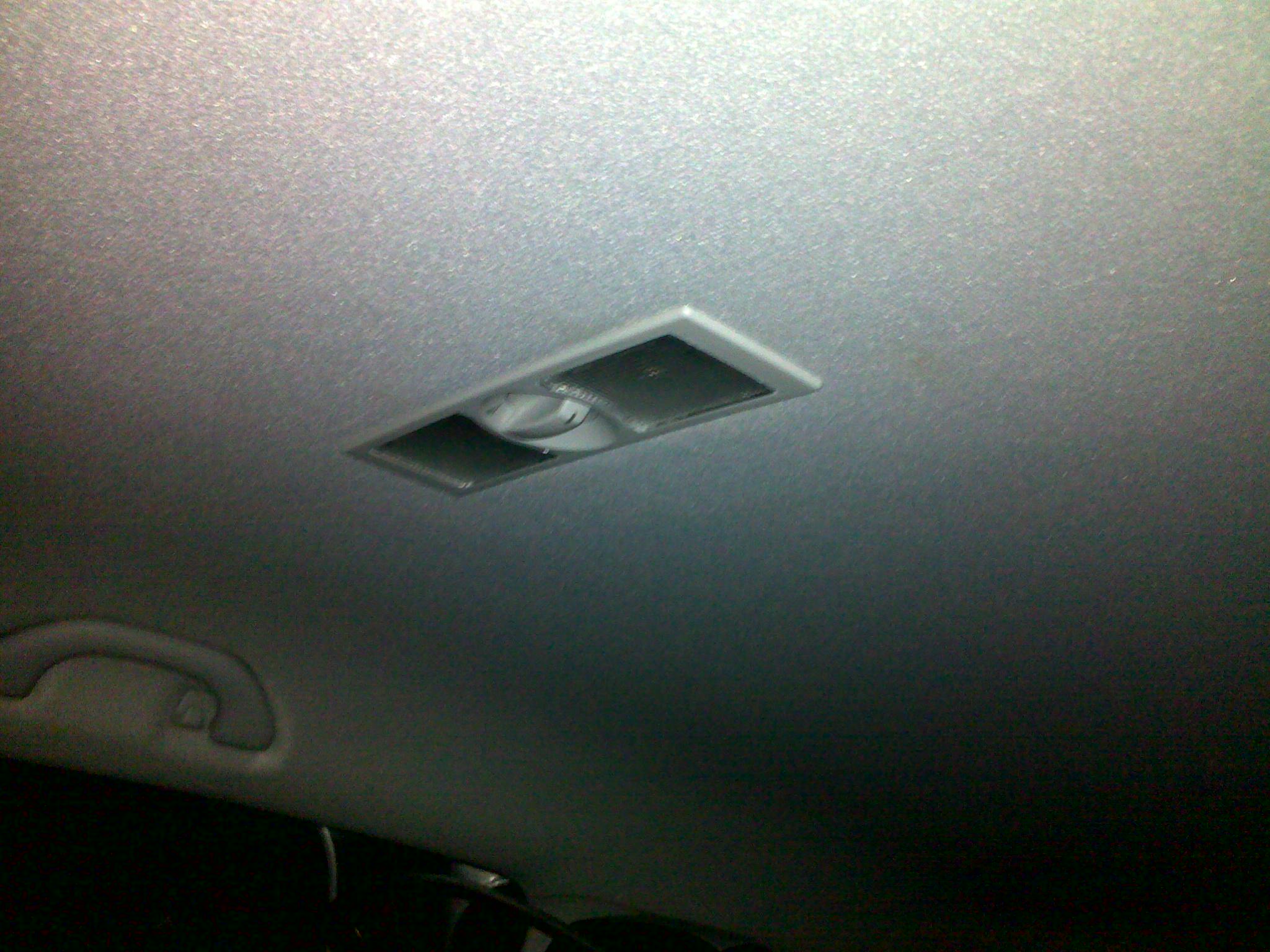

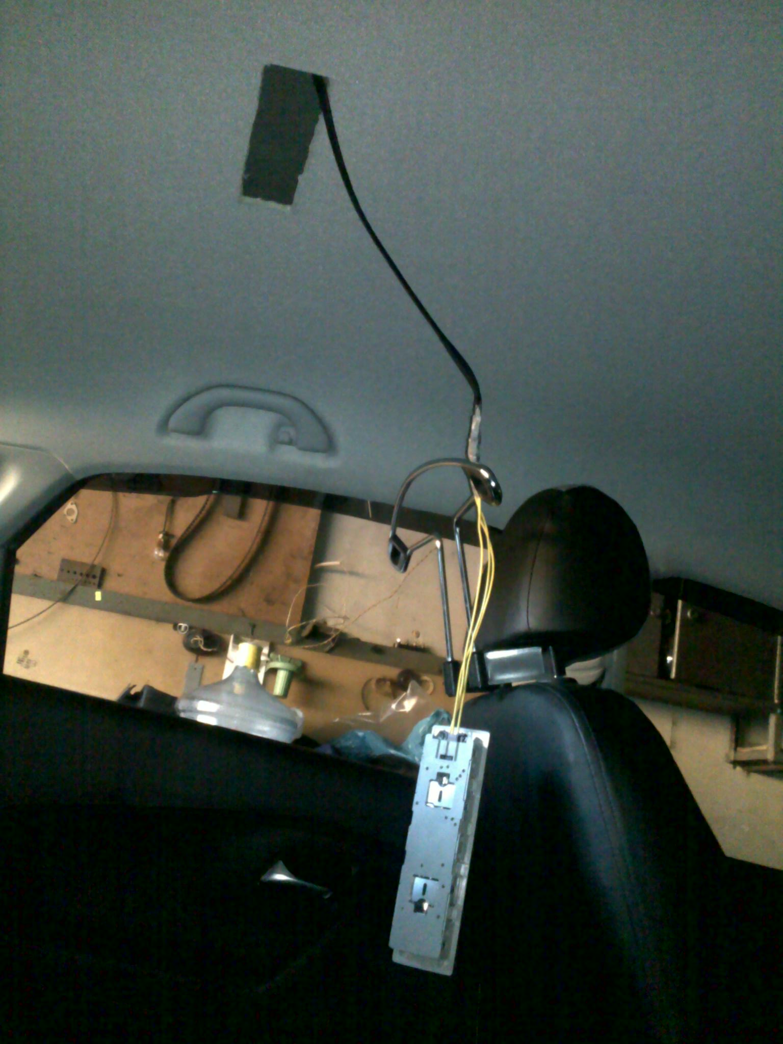

Тоже себе сделал свет.
По совету kulibin - закупился,
делал как AvdeeFF крышу не снимал, протяжкой провод провел.
Но вырезав дырку под плафон понял что без рамки (белая прямоугольная) фиксация плафона в теле потолка будет хреновенькая, посему исхитрился и при помощи лески и крючков зафиксировал плафон этой рамкой.
Доволен, теперь сзади можно не на ощупь что то взять ну и еще один признак бюджетности устранен.

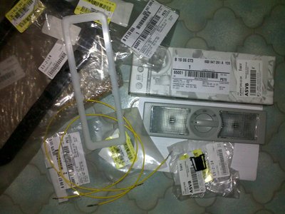

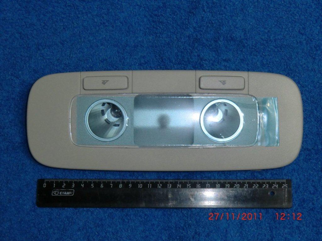

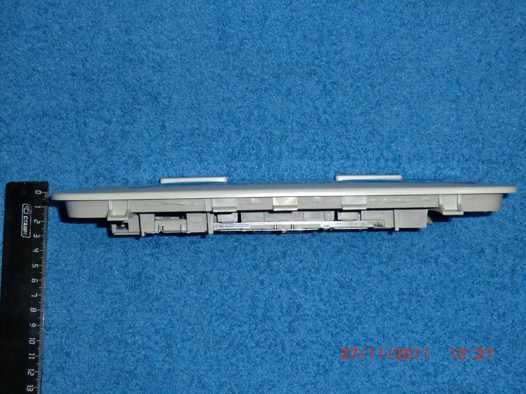

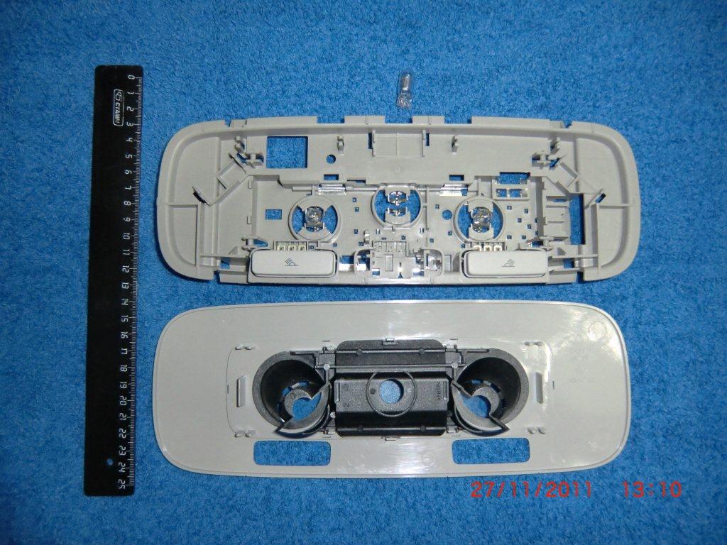

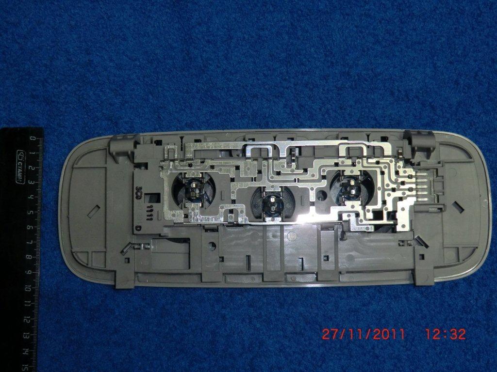

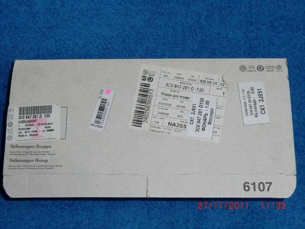

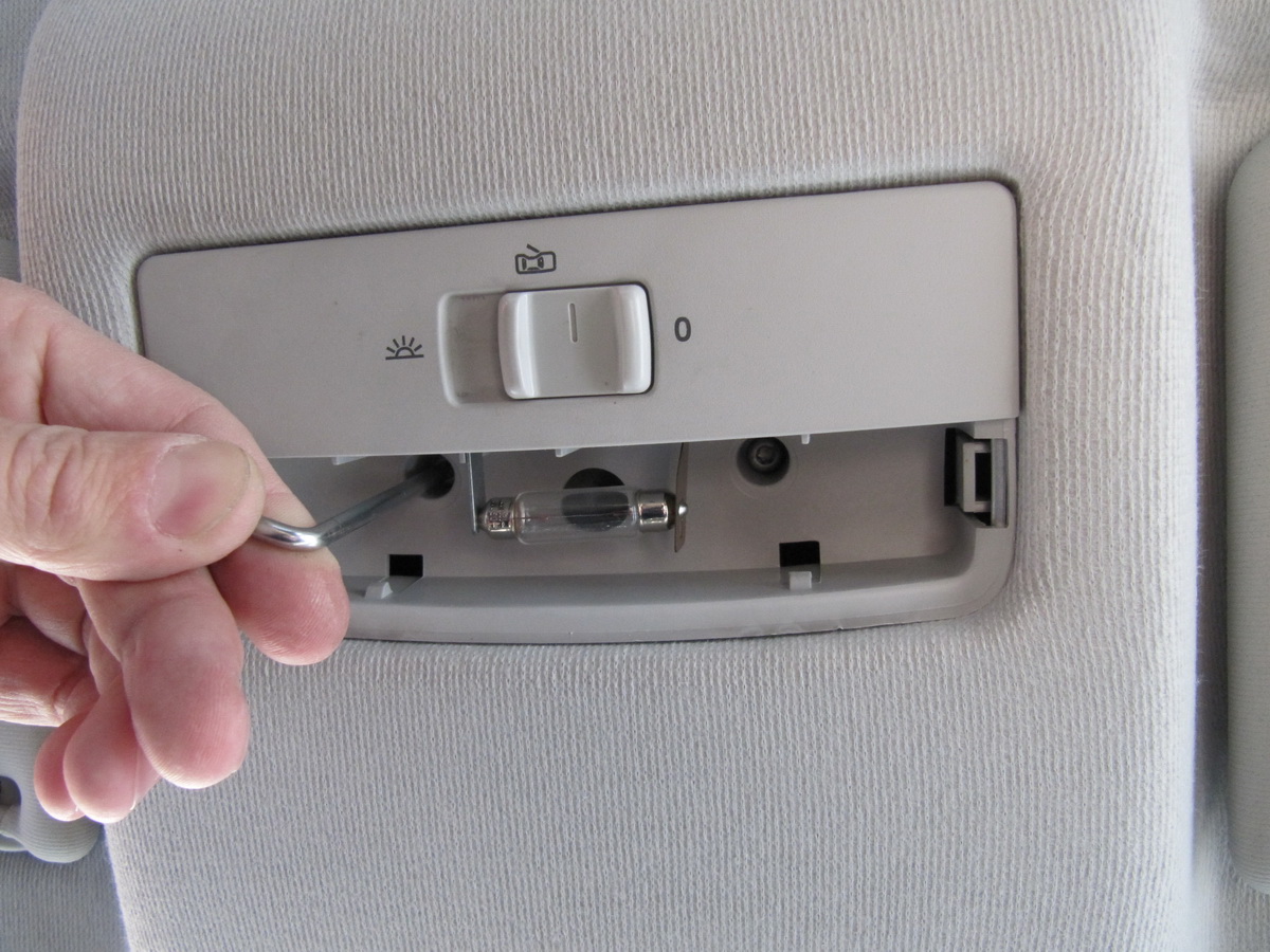

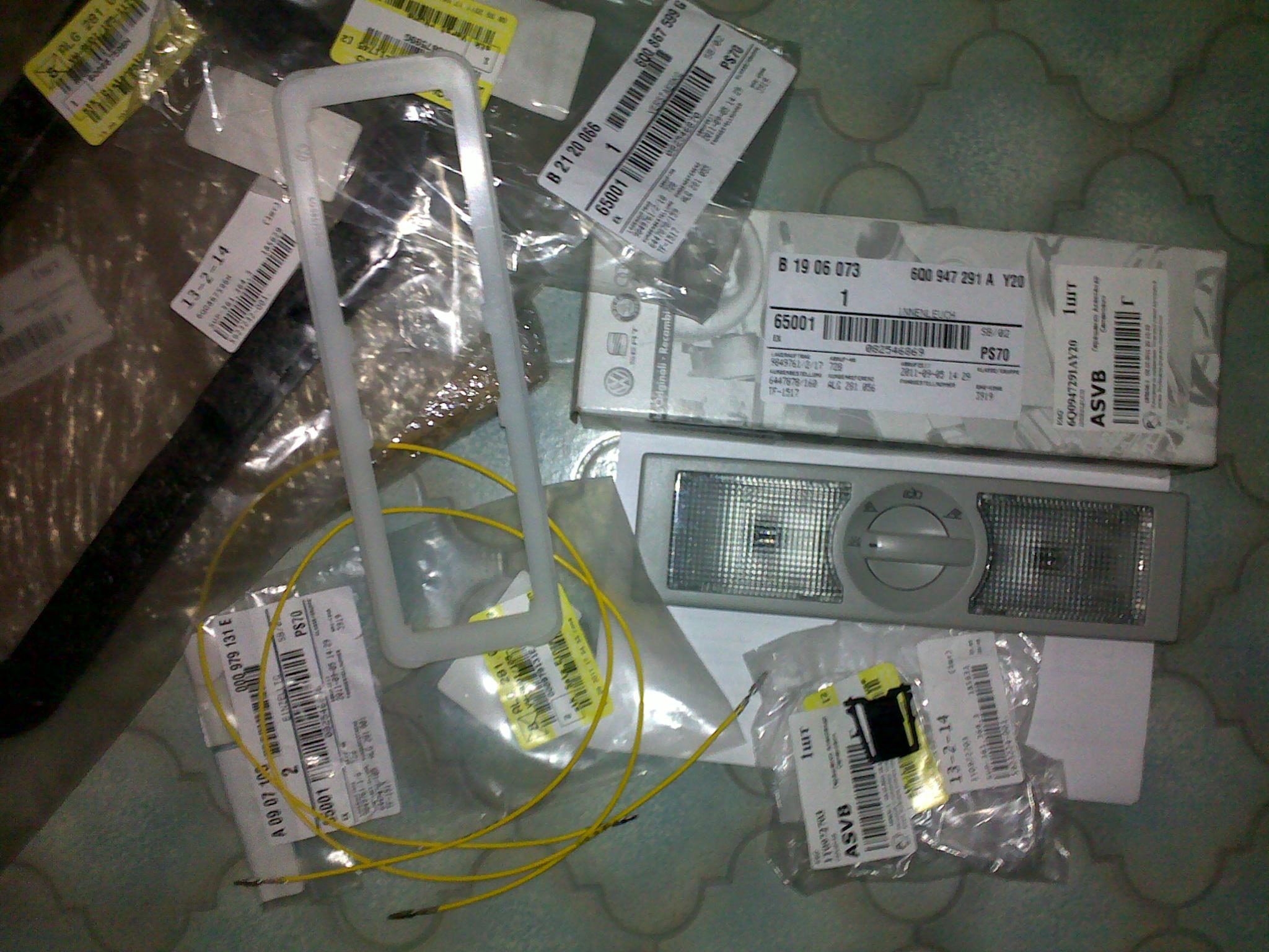

Купил данный девайс в Exist'e за 1084 ре+ 2дня. Кстати, он не от Jett'ы, а от нового Passat'a.
Вопрос 1-й: нужно ли докупать подрамник, чтоб не было зазора между телом плафона и потолком? мне кажется, зазор будет очень большим.
Вопрос 2-й: какой корпус разъема нужен для его подключения?
Комментарий к файлу: Вот так пришел в экзист сей девайс-

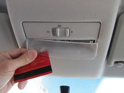

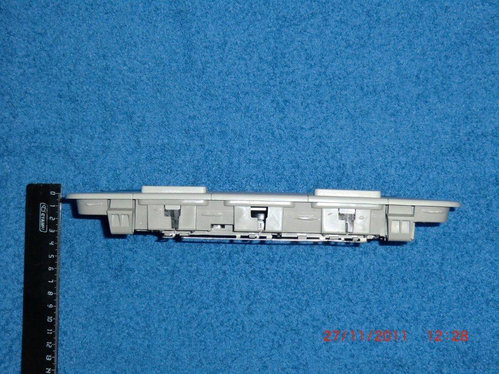

Комментарий к файлу: Легко разбирается для замены ламп и монтажа. Лампы- W5W
05.jpg [ 145.26 КБ | Просмотров: 7619 ]
Комментарий к файлу: Тут видна толщина девайса
06.jpg [ 184.53 КБ | Просмотров: 7619 ]
Комментарий к файлу: с 2-х боков
07.jpg [ 185.28 КБ | Просмотров: 7619 ]

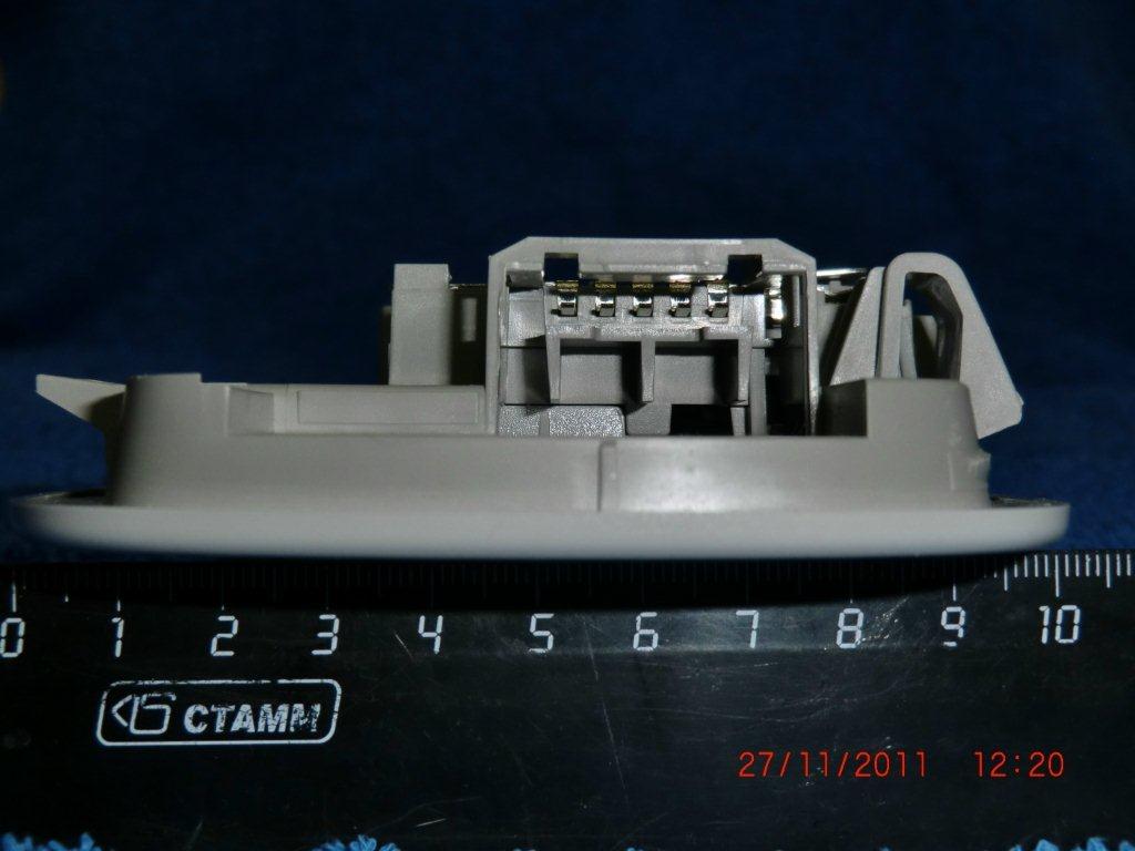

Комментарий к файлу: и расстояние между защелками до потолка, а также вид на основной 5-пиновый разъем
08.jpg [ 64.01 КБ | Просмотров: 7619 ]

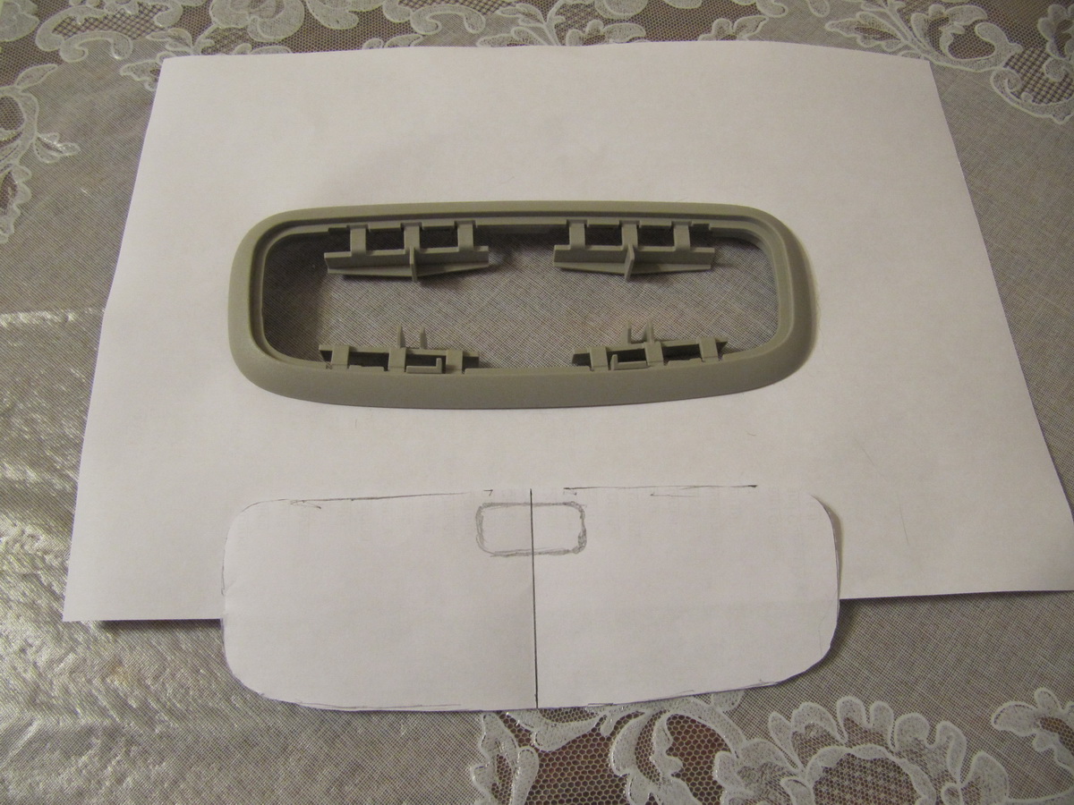

Поставил себе такой же
1) Подрамник не нужен, встает четко без зазоров, толщина потолка стандартная.Сначала вырезал из картона шаблон.
2)Корпус разъема купил , но он не подошел, по этому просто подпаял к разъему два провода.
Подключил не к проводам переднего плафона а к разъемам лампочки переднего плафона, чтобы можно было принудительно включать свет. если к проводам то будет включаться при открытие дверей или гореть постоянно. На плафоне центральная лампочка без выключателя.

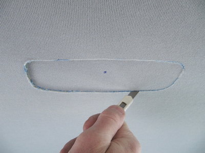

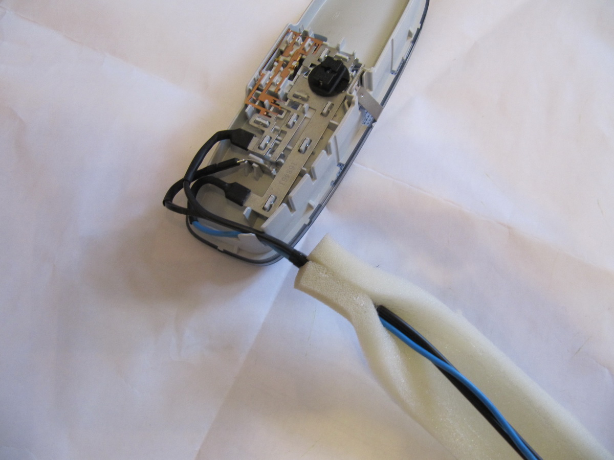

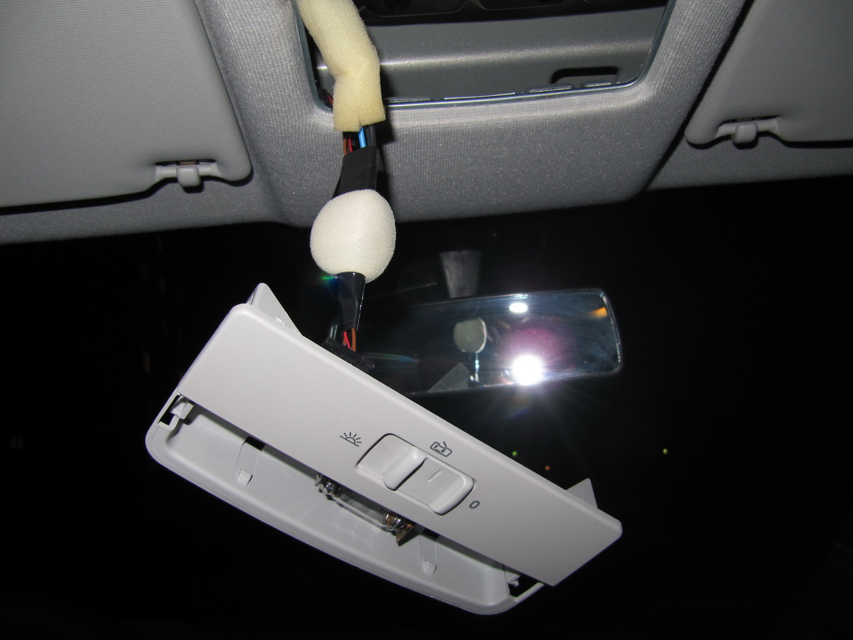

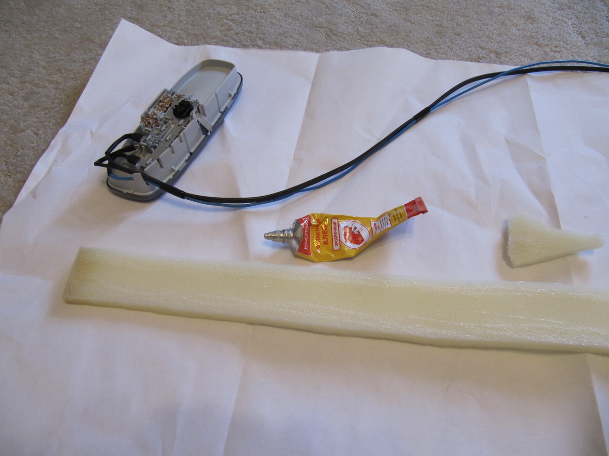

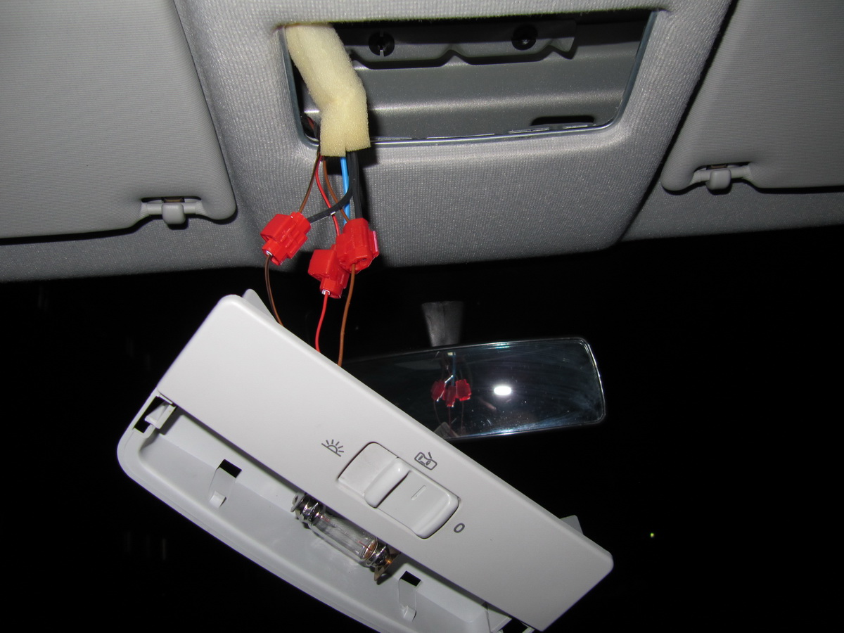

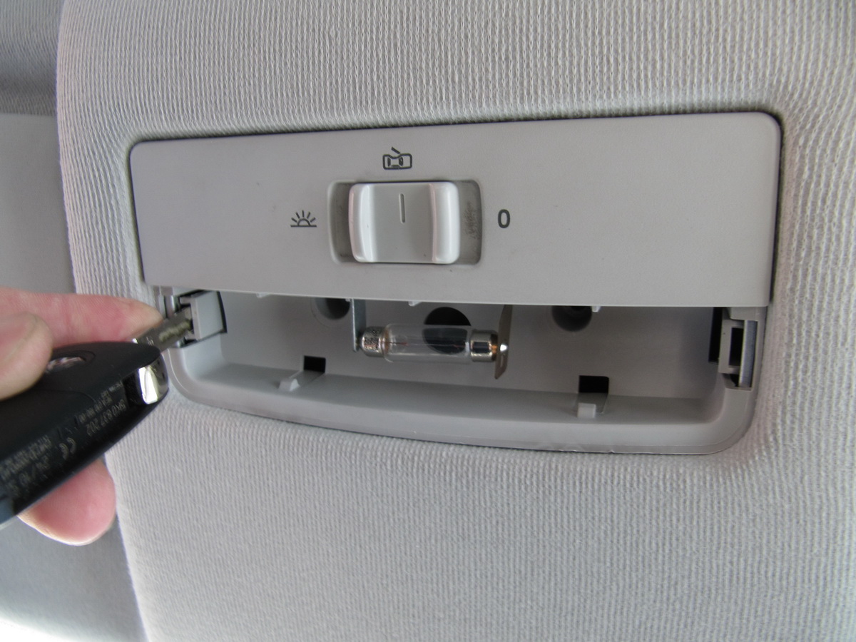

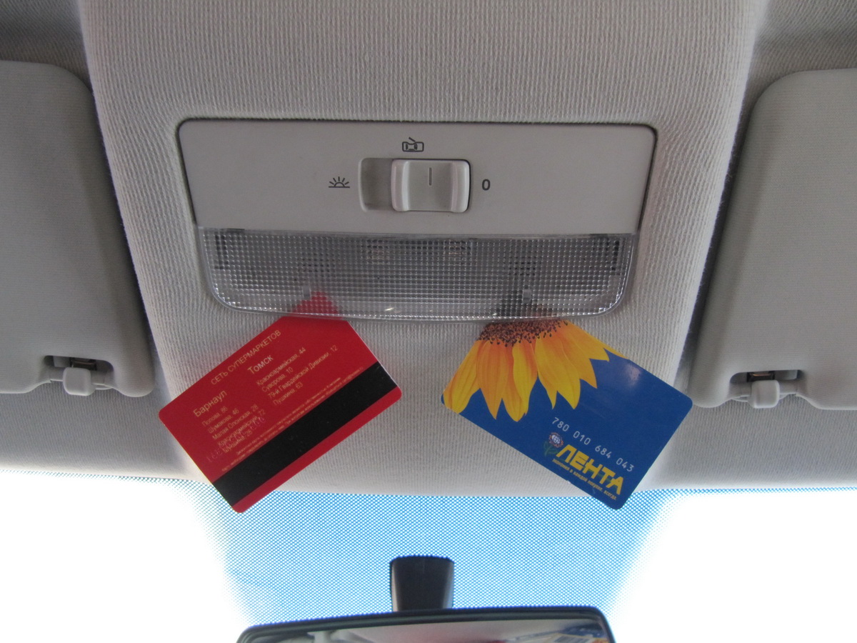

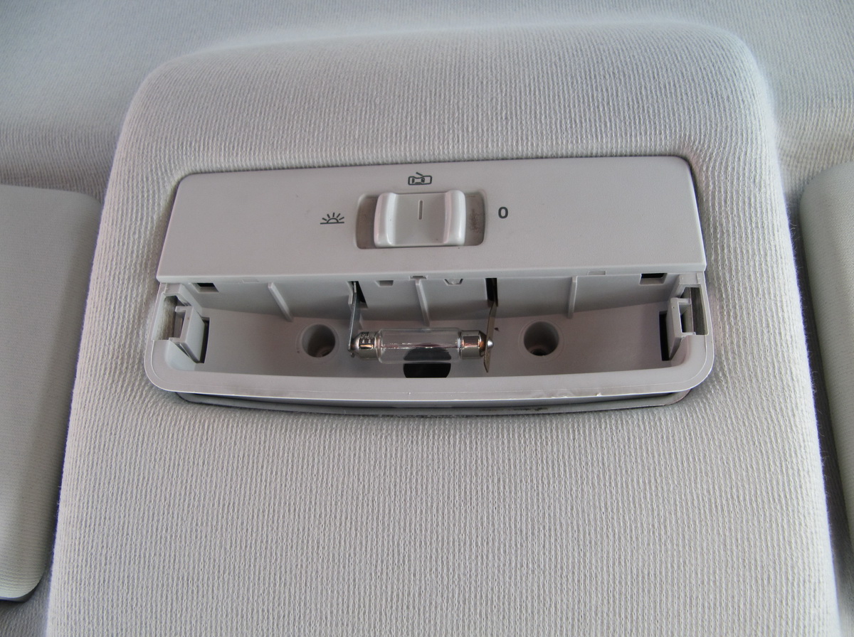

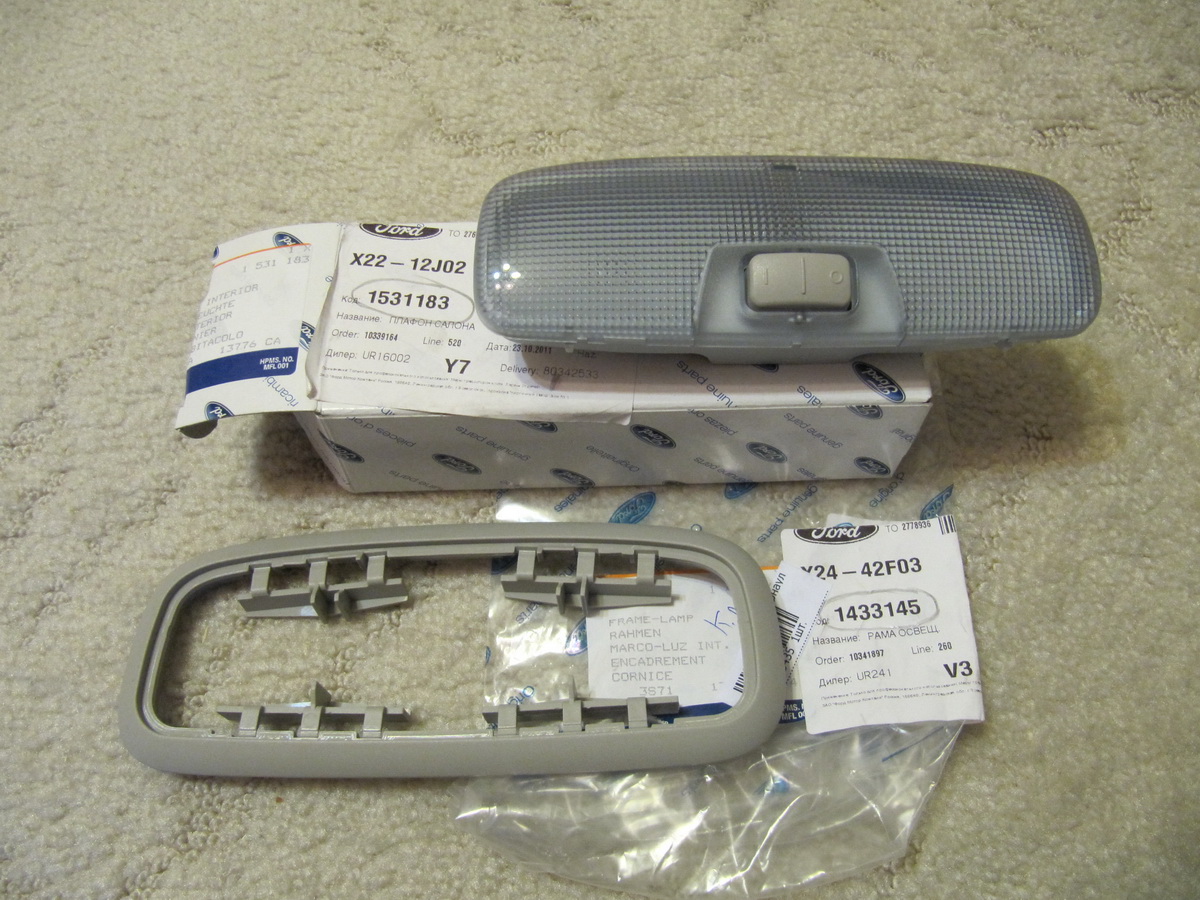

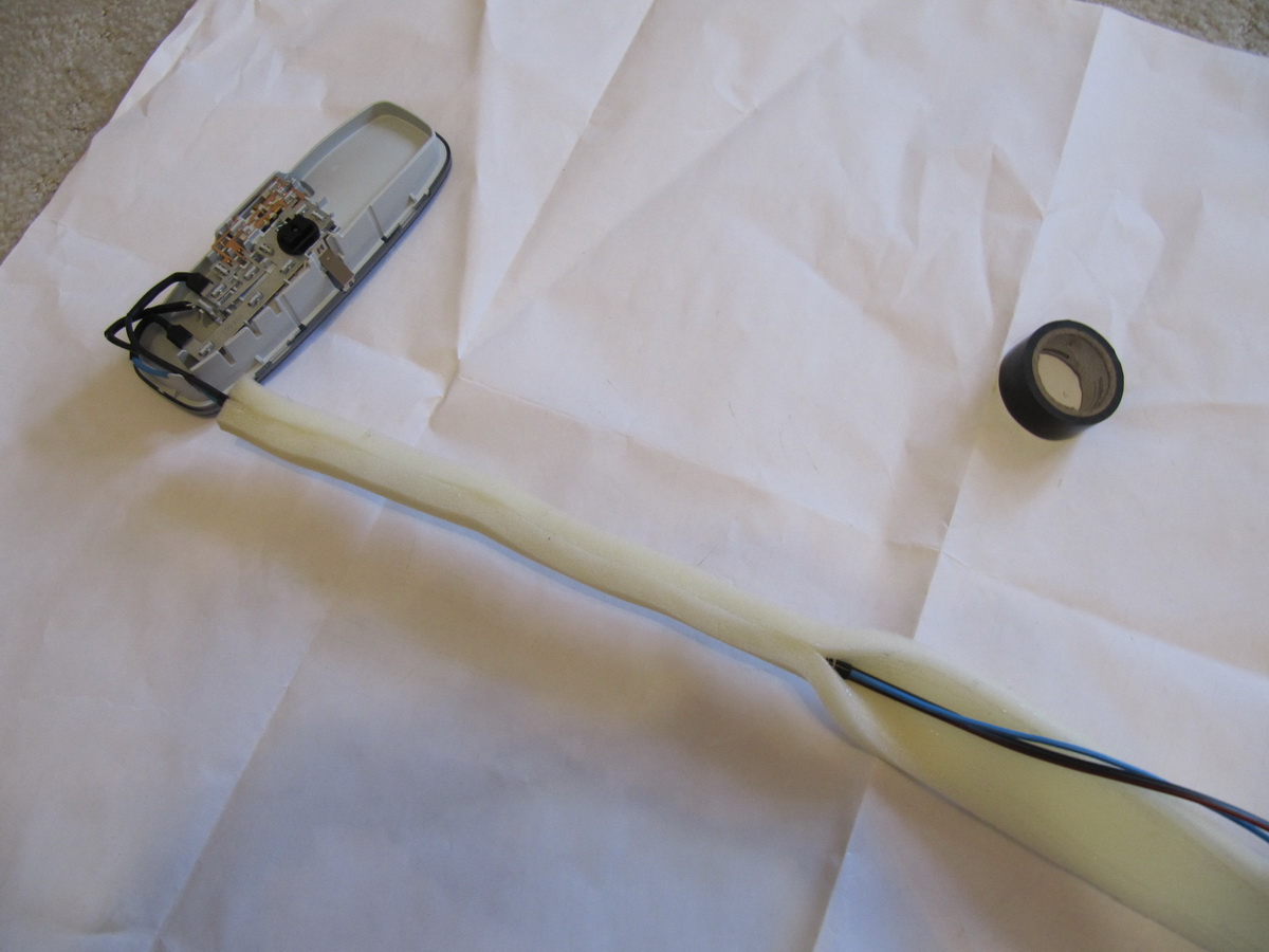

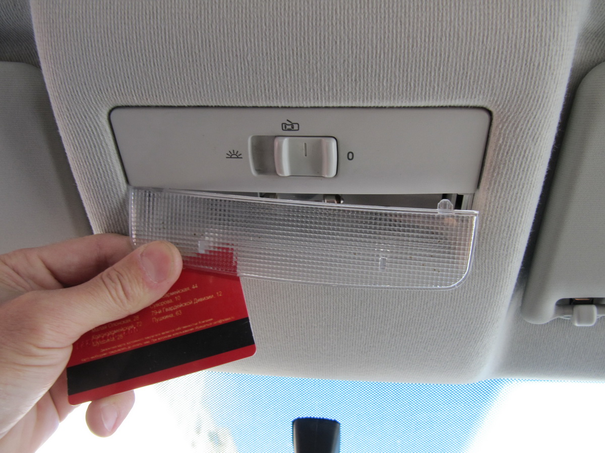

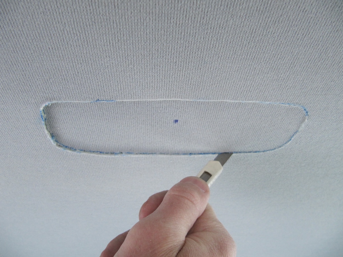

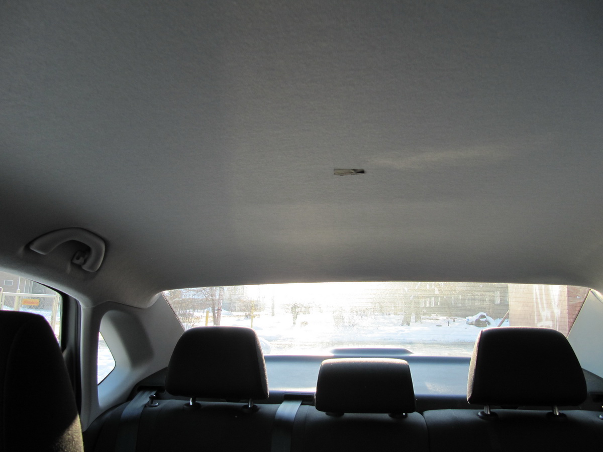

На днях поставил себе фордовский плафон. Долго рассматривал варианты, сидел в разных авто - 6-й Гольф, новая Джетта, 7-й Пассат и пр. Больше всего позабавила Джетта с плафоном от Поло. Ничего не имею против данного варианта, но крутилка с 5-ю положениями лично мне не понравилась. Плафон нового Пассата - большой лапоть с тремя глазками, причем центральный 5-ваттный ни фига не светит, а боковые очень узко направлены.
Фордовский плафон 1 531 183 с одной 10-ваттной лампой ровно и качественно освещает всю заднюю часть салона, глаз не слепит.
Держатель плафона 1 433 145 (рамка), фиксируется четырьмя защелками, совпадает по цвету с потолком.
Толковых фотоотчетов в теме хватает, хотел только немного прояснить те моменты, которые вызывали некоторые вопросы.

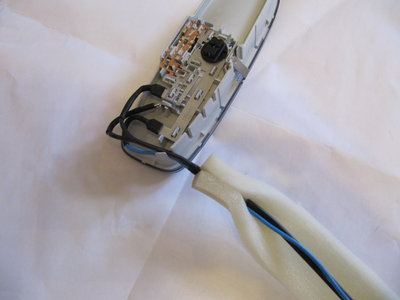

    - Расположение плафона, как и ===TAT=== немного перенес вперед - удобней включать как задним пассажирам, так и с водительского сиденья. Кстати, при определенном освещении можно увидеть две полоски на крыше от приклеенных стоковых прокладок под плафон.
    - Потолок, представляющий из себя 9мм сендвич из 2-х слоев стекловолокна с пористой сердцевиной внутри, режется идеально.
    - Пучок проводов идущих на задний плафон оклеил поролоном - не люблю сверчков.
    - Провода: черн-коричневый - двери, черн-красный - плюс, коричневый - земля.
    - Подключал при помощи коннекторов.
Полученный свет на задних сиденьях более чем устраивает. Доволен как слон.

Плафон - 1100р., рамка - 950р. (exist), провод 3х0,75 - 1,2м, 3 коннектора, 3 штекера 4,8мм (мама), термоусадочная трубка.
Камень только один - протяжка оклеенного поролоном кабеля - немного мешало усиление крыши в районе средних стоек и войлочные проставки в передней части потолка, но думаю оно того стоило.

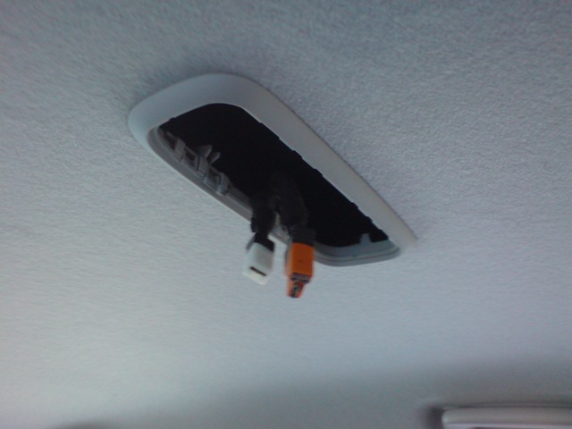

Всем привет! Поставил фонарь от поло хэтча, передний плафон не менял. когда стояли родные лампы, все было нормально, все работало как надо. но на днях поменял на диодные лампы и свет в заднем светильнике стал гореть только при открытии дверей. может кто покажет, в чем может быть проблема.
