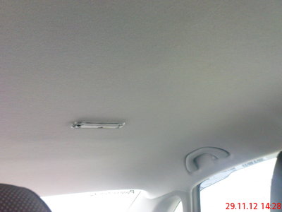

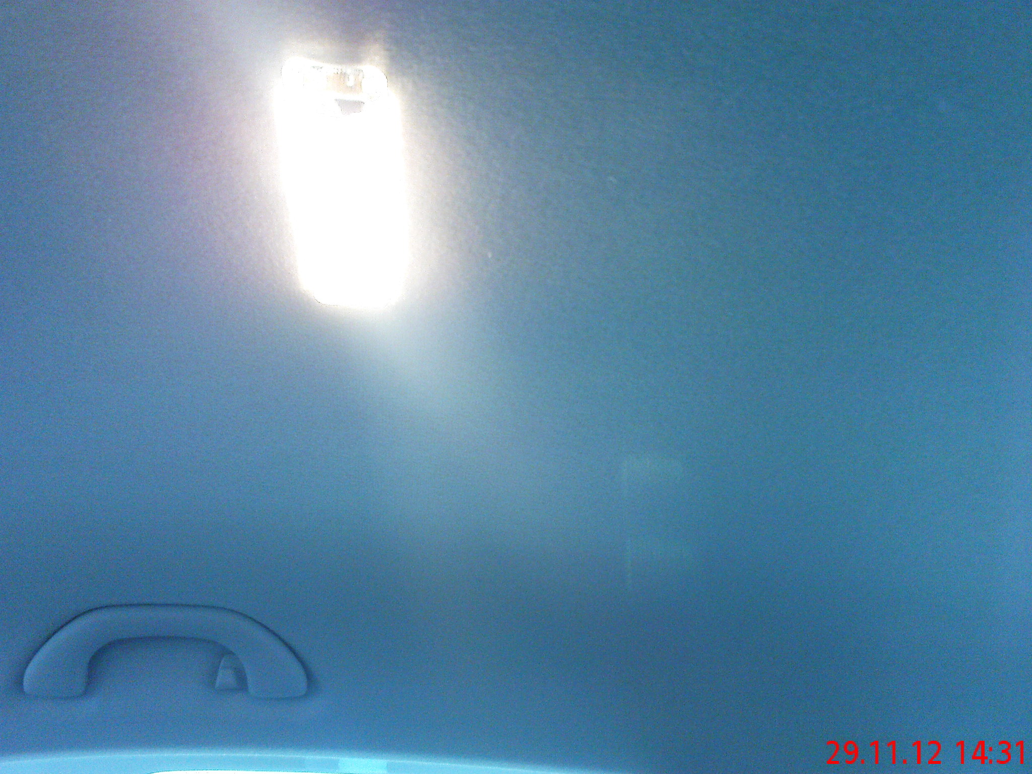

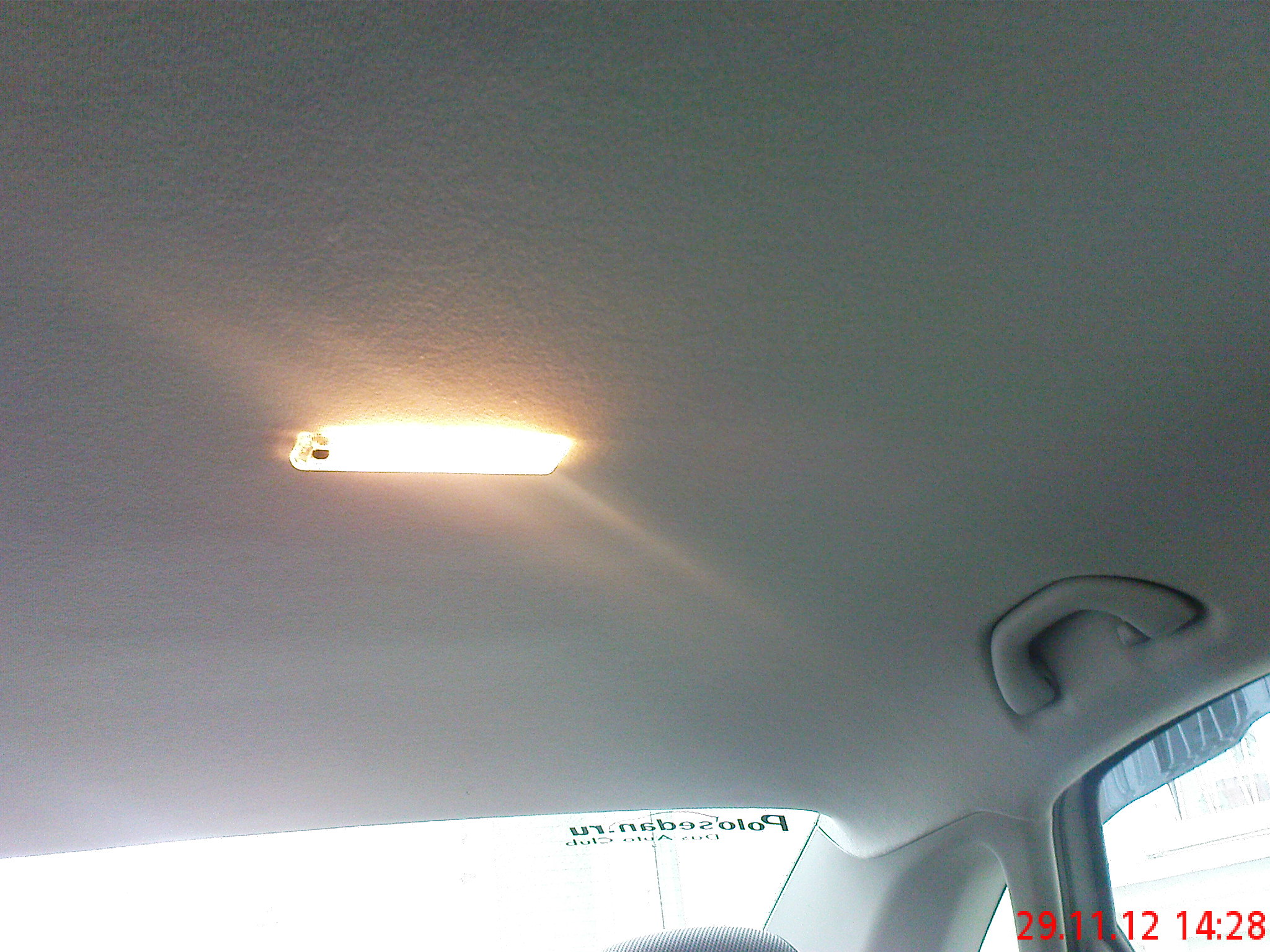

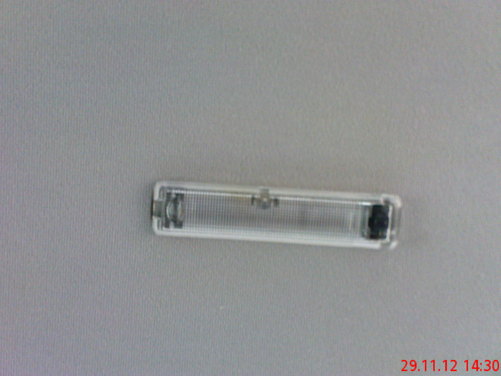

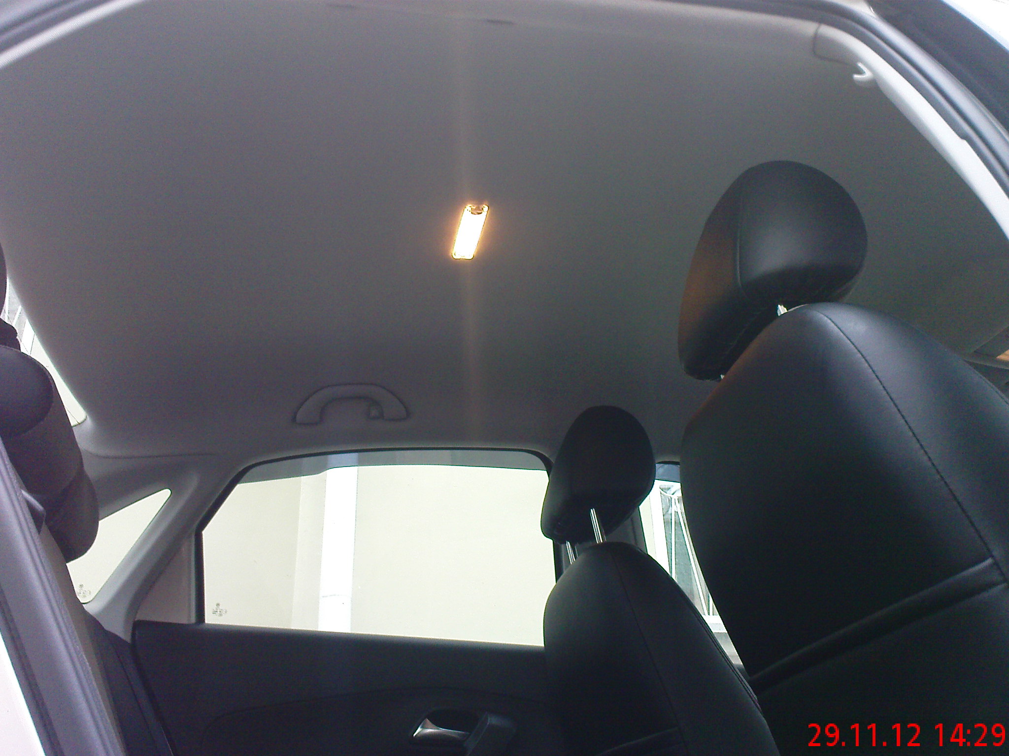

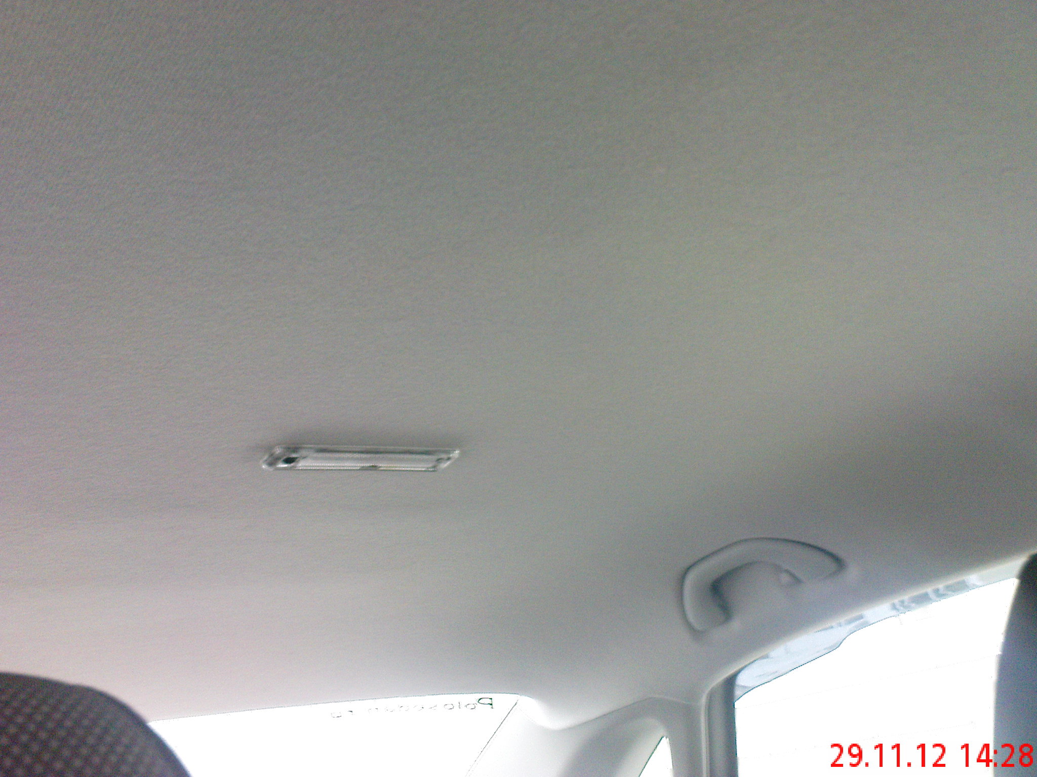

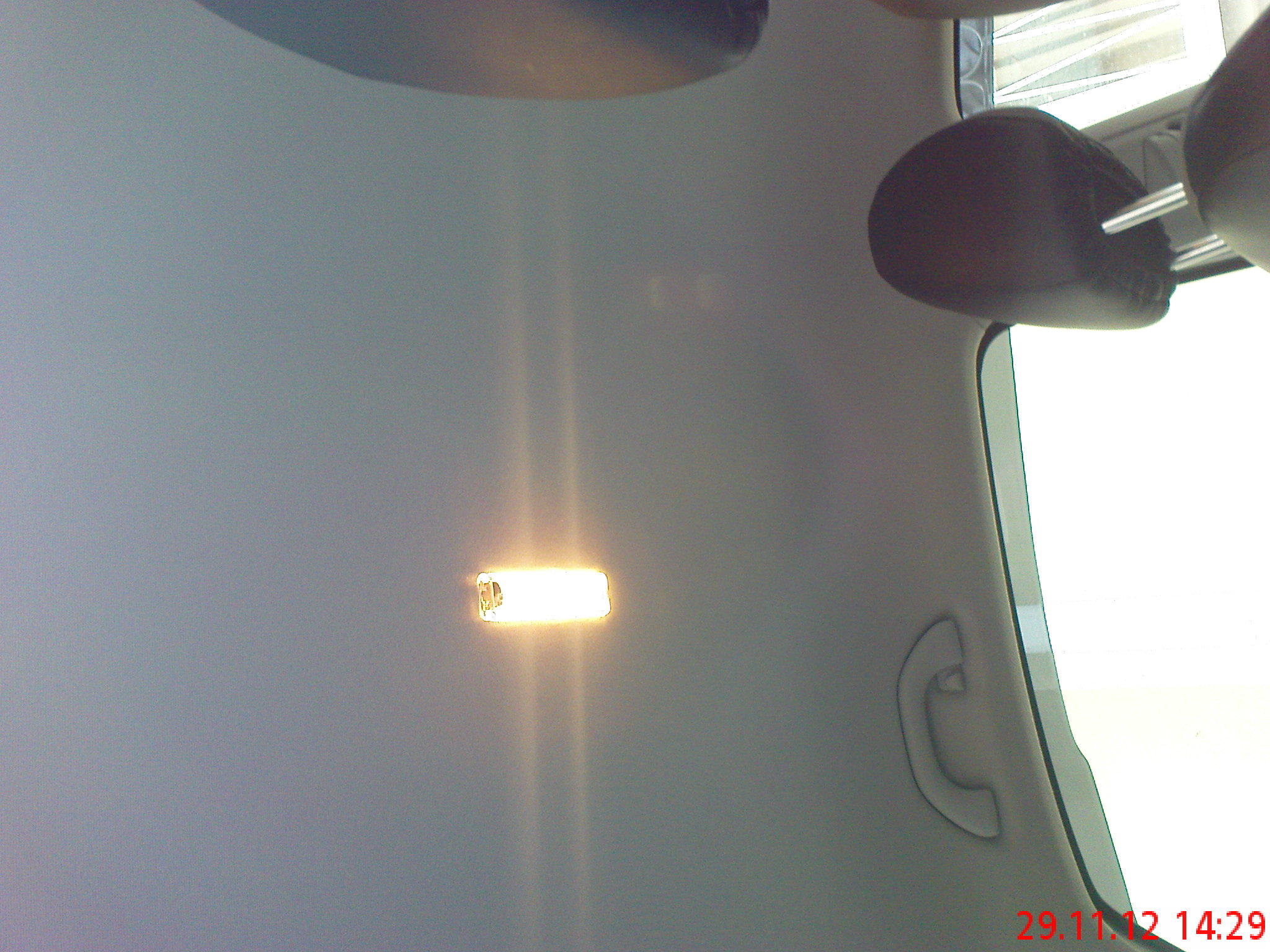

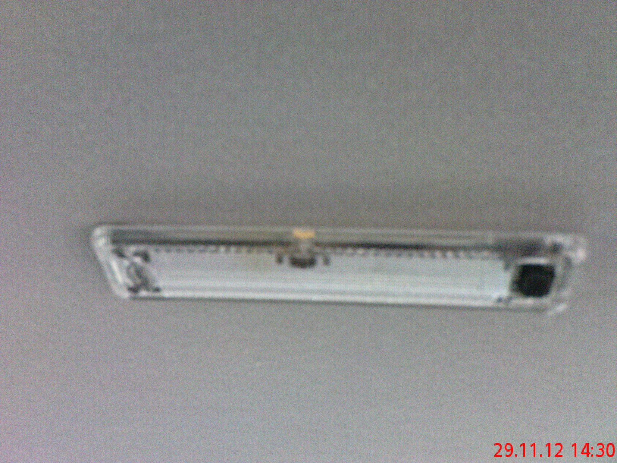

я тут заказывал:
http://www.autopiter.ru/PriceList.aspx? ... 1&id=47258
не очень громоздкий, прозрачный. становиться по глубине.
tarsh писал(а):
я тут заказывал:
tarsh фото можешь выложить как выглядит?
Сообщения: 332
Откуда: г. Орел
Благодарил (а): 279 раз.
Поблагодарили: 238 раз.
Да, конечно.
Только качество фотографий телефонное.
Отсутствие света для задних пассажиров
DSC01695.JPG [ 654.99 КБ | Просмотров: 5633 ]
DSC01689.JPG [ 633.5 КБ | Просмотров: 5633 ]
DSC01694.JPG [ 702.12 КБ | Просмотров: 5633 ]
DSC01692.JPG [ 640.66 КБ | Просмотров: 5633 ]
DSC01691.JPG [ 478.55 КБ | Просмотров: 5633 ]
DSC01690.JPG [ 473.18 КБ | Просмотров: 5633 ]
DSC01688.JPG [ 558.26 КБ | Просмотров: 5633 ]
Спасибо tarsh за фото!
