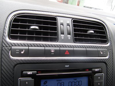

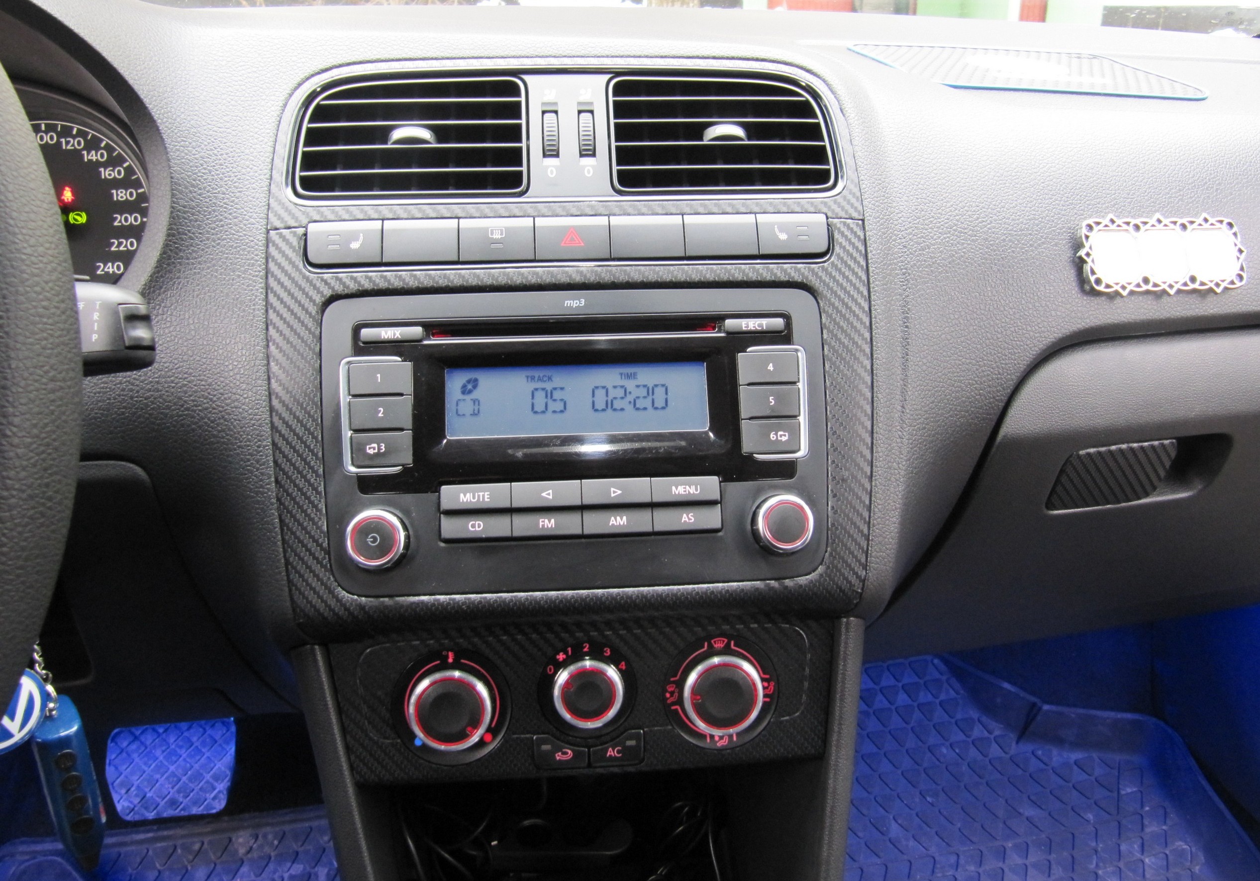

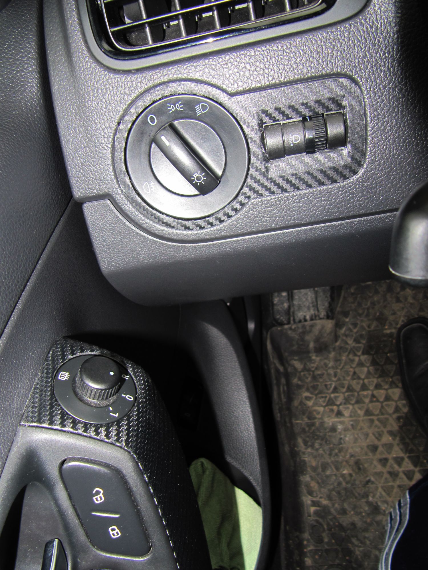

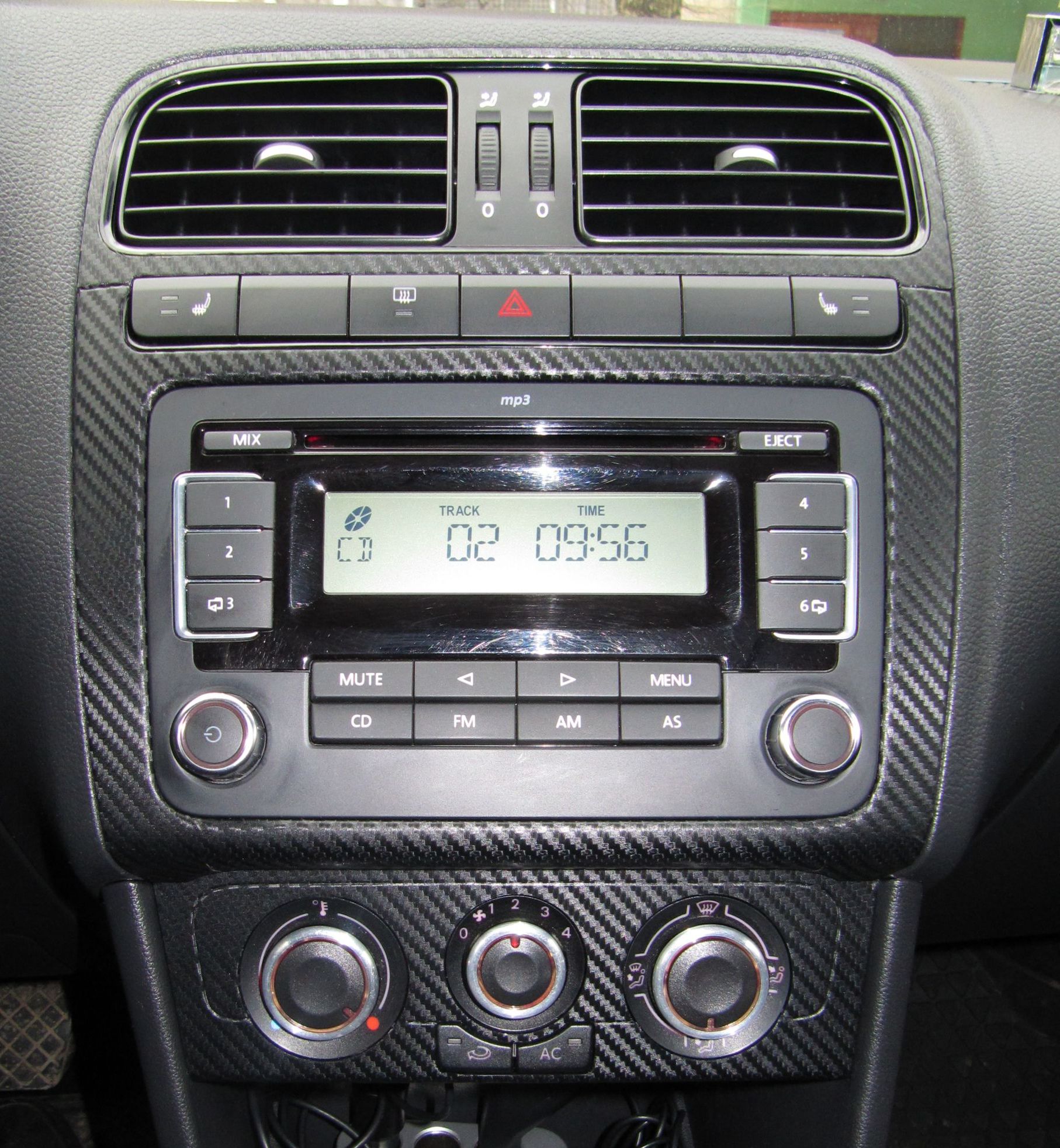

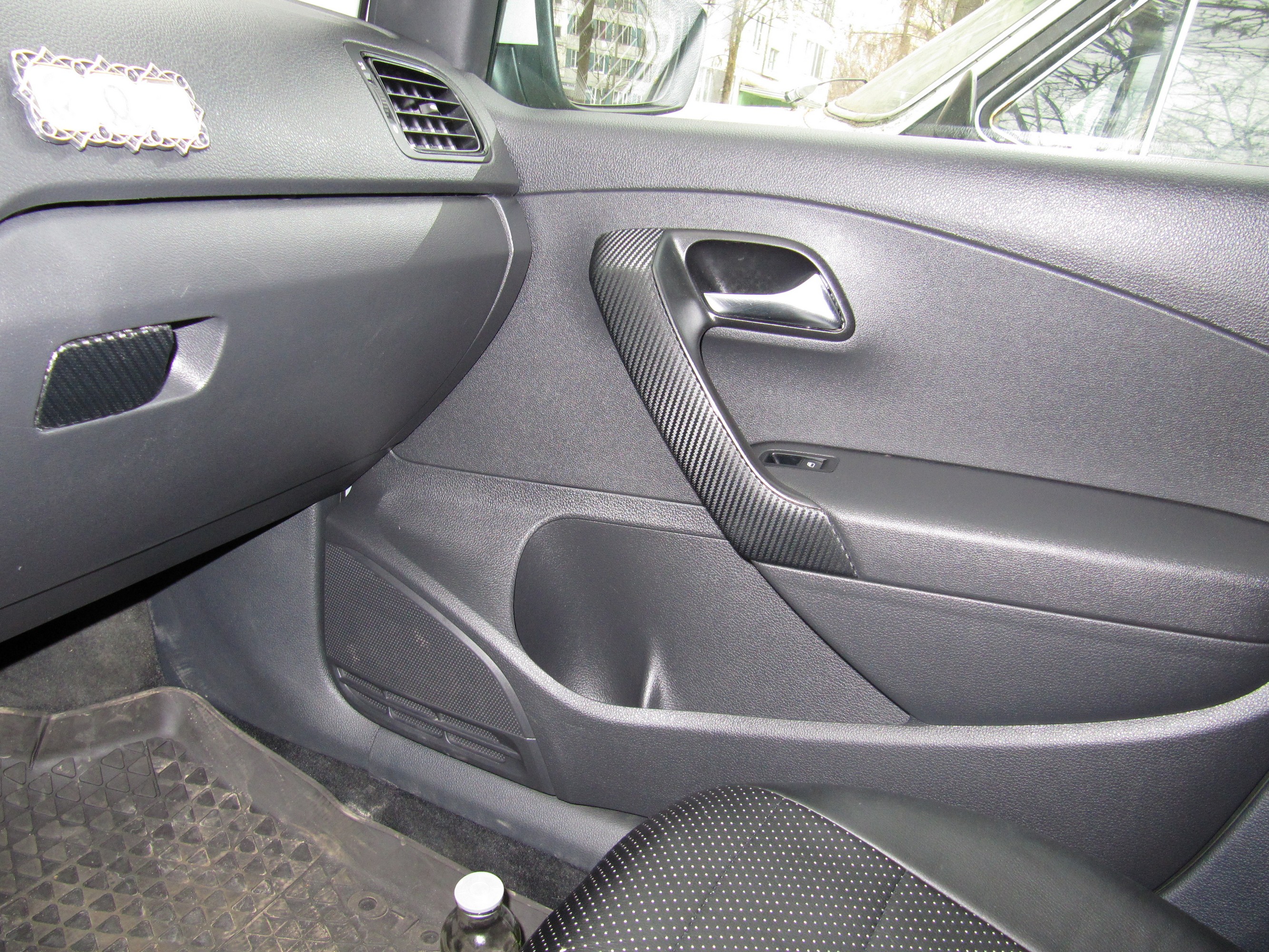

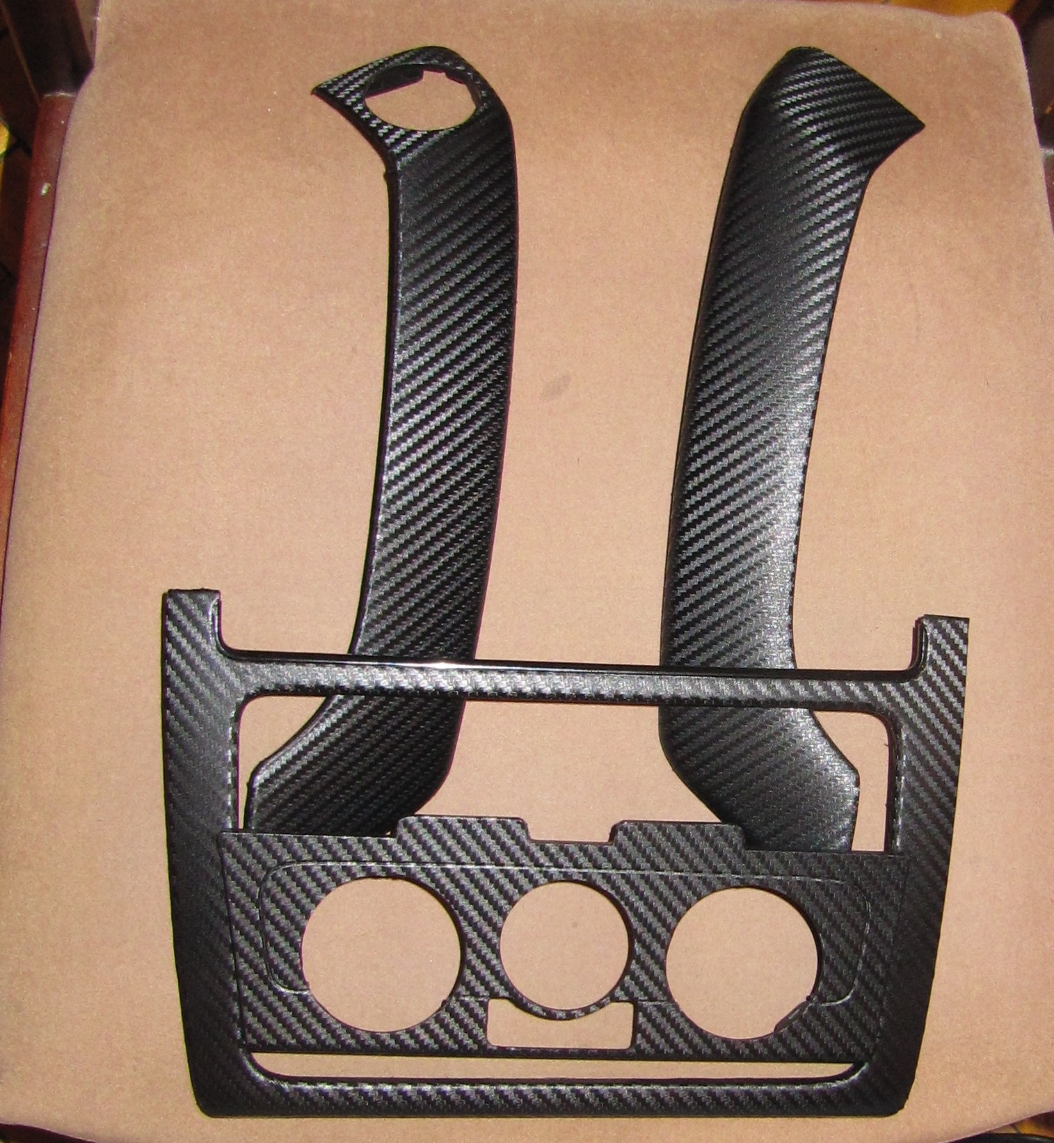

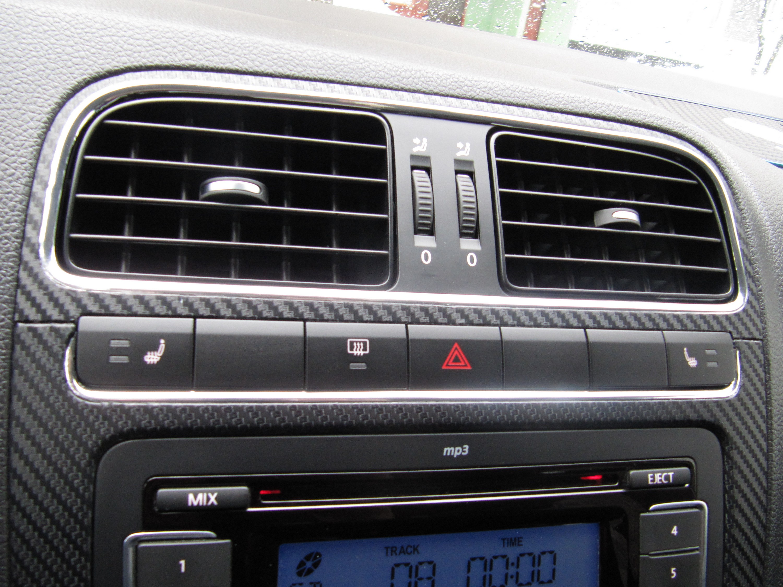

Оклеил детали интерьера пленкой 3D карбон.
В домашних условиях.
По цвету интерьера все подошло.
Наяву отлично выглядит. :good:
+[Показать] Spoiler: Процесс оклейки
Изначально изучал видео о клейки пленки на YouTube .
Вам дадут кусок пленки 1м х 1,52м может и больше.
Запороть можно не боясь.
У Вас еще останется и будете думать что же еще поклеить?
Все делаем с феном прижмется плотней.
1. Начну с ручек дверных.
Отрезаем кусок на 1,2 квадрата побольше (квадрат - это разлиновка обратной стороны пленки).
сторону где надо закруглять, чтоб ухват для пальцев был, чтобы тянуть её.
Пленка очень хорошо тянется при нагреве феном.
не бойтесь порвать или растянуть текстуру.
Отсоединяем бумагу, кладем на ровную поверхность пленку
прикладываем ровно ручку, оставляем больше место где надо закруглять.
Прижимаем ручку чтоб прихватить, берем в руки и прижимаем дальше
Закруглять надо разогревая феном и тянуть слегка.
Фен я подвешивал чтоб работать двумя руками.
Можно отлеплять и еще раз переложить.
Снизу я немного подворачивал.
Отрезаем по бокам острым ножом канцелярским.(изначально посмотрите где будете прорезать).
На сгибах были морщинки и немного остались,
на следующих уже руку набил.
тяните сильней избавляясь от морщин.
Дальше легче.

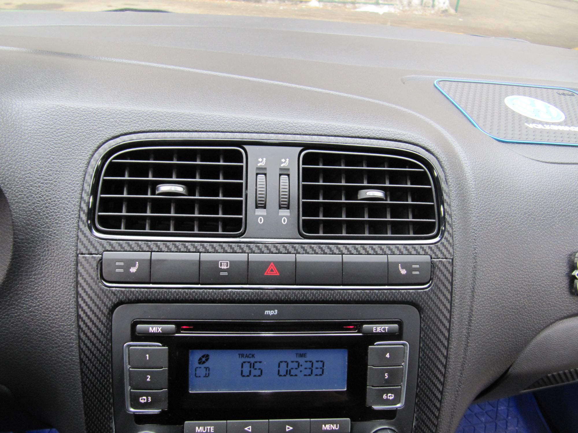

2. Панельку где магнитола клеем квадрат,
прижимаем, где под кнопками подогрева сидений накладка
обрисовываем контур вдавливая и обрезаем аккуратно по краям.
середину я делал прорезал крест на крест (X) и загибал во внутрь.
снизу есть изгибы я прорезал пленку и клеил.
3. Панельку где ручки климата резал все с внешних сторон низ закруглил.
Полосочку которая по центру проходит выделил пройдя ногтем.
4. Где воздуховод панель не снимается или не знаю как, клеил на месте без фена когда потеплело
и прогрев в салоне.
От дверной ручки остался кусок его и использовал.
Подогнал по рисунку, наложил пленку прижимая по кругу, нащупывал контуры, ногтем обрисовывал,
ножичком аккуратненько отрезал.
5. и ручку габаритов, дальнего света, клеил на месте
прорезав пленку где ручка выступает, наклеил прижал и
отрезал по контуру.
Получилось с первого раза.
Кончики пальцев конечно немного побаливали
от тепла фена и растяжкой.
Зато все вышло нормуль.
Будут вопросы постараюсь ответить. :-)

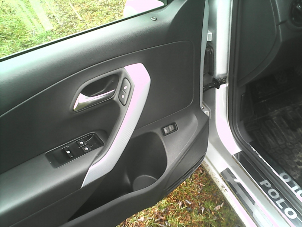

Обклеил себе только ручки,пленка под алюминий полированный.сорри за фото,в живую смотриться супер.

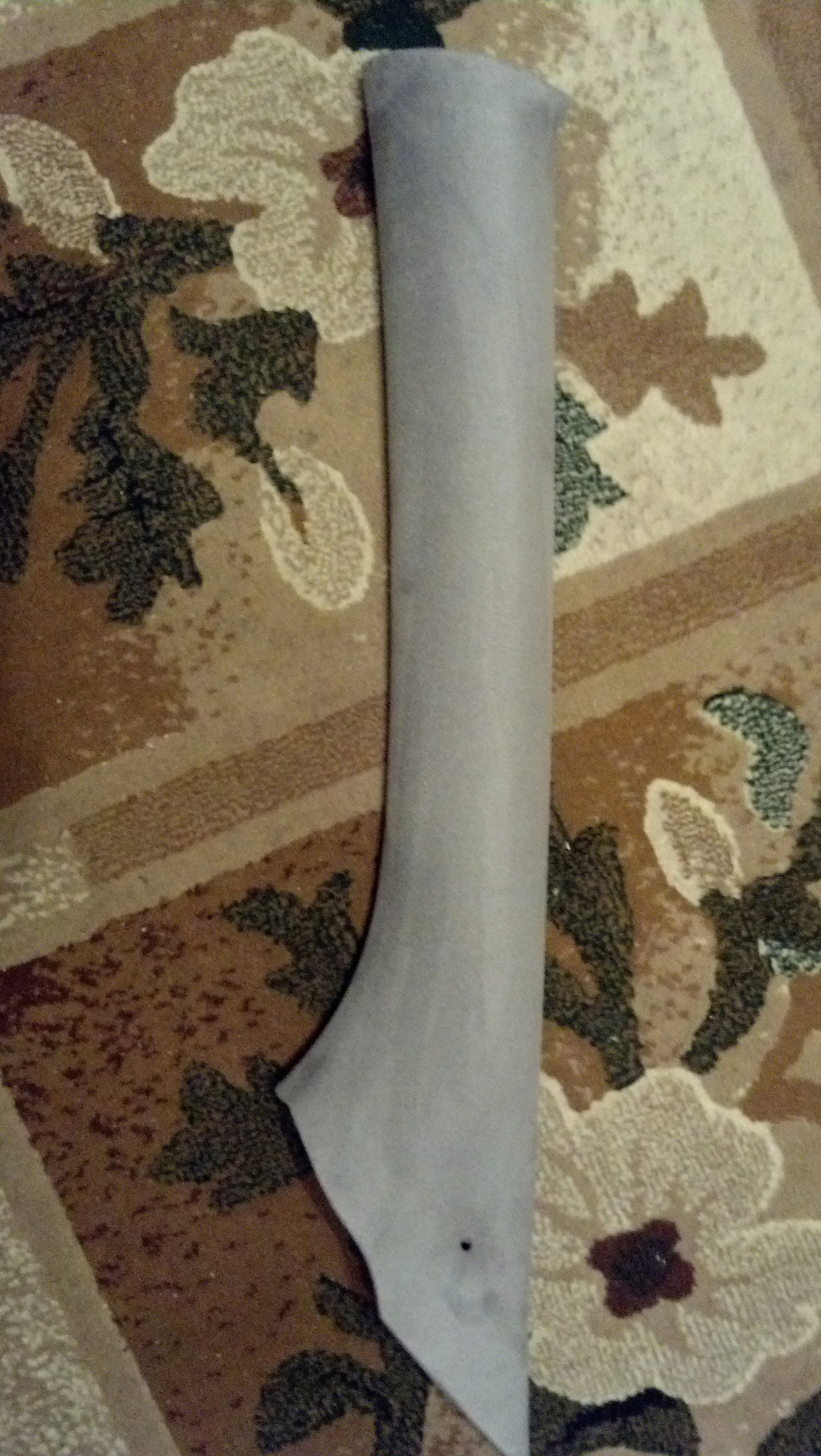

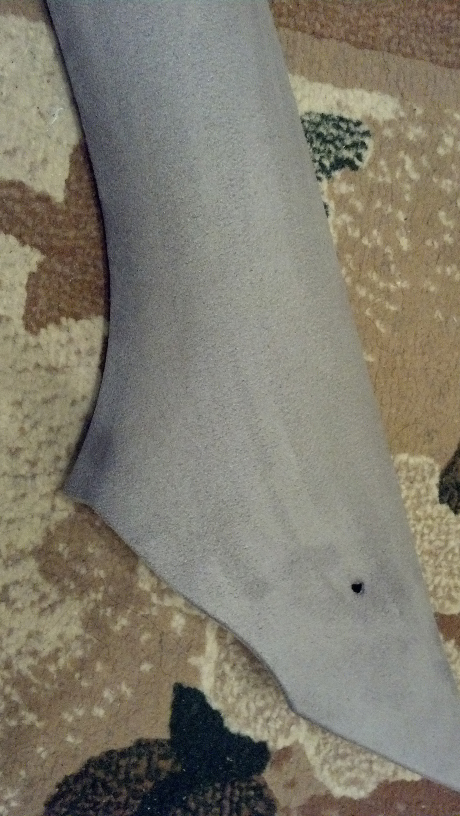

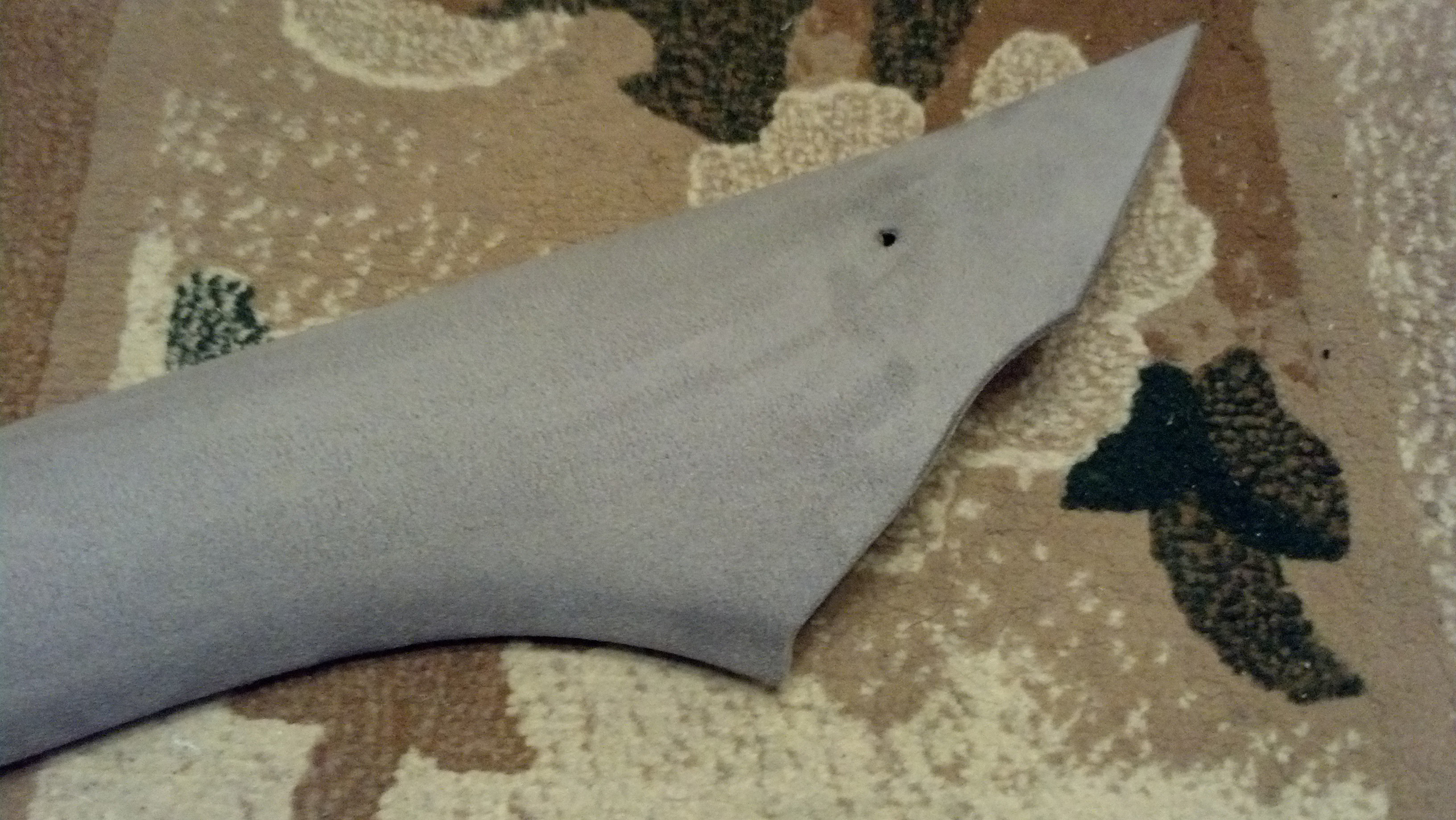

Всем привет! Думаю данная тема наиболее близка. Проект под кодовым названием "алькантара" (ну так что бы ни кто не догадался) начался с заказа чехлов MAD аналогичных этим viewtopic.php?f=16&t=933&start=300#p256657 (на поло седан тоже есть). В поддержку чехлам решился на обтяжку стоек и потолка самоклеющимся аналогом алькантары. Начал с передних стоек, делал все в первый раз (всегда с восторгом читал и смотрел как другие обтягивают винилом и прочими материалами, уж очень процесс увлекательный). Конечно фото не передает всего эффекта искусственной замши, но поверьте в живую все выглядит супер. На очереди остальные стойки. С материалом и технологией обтяжки в принципе только знакомлюсь, так что потолок будет так сказать венцом всех моих трудов.

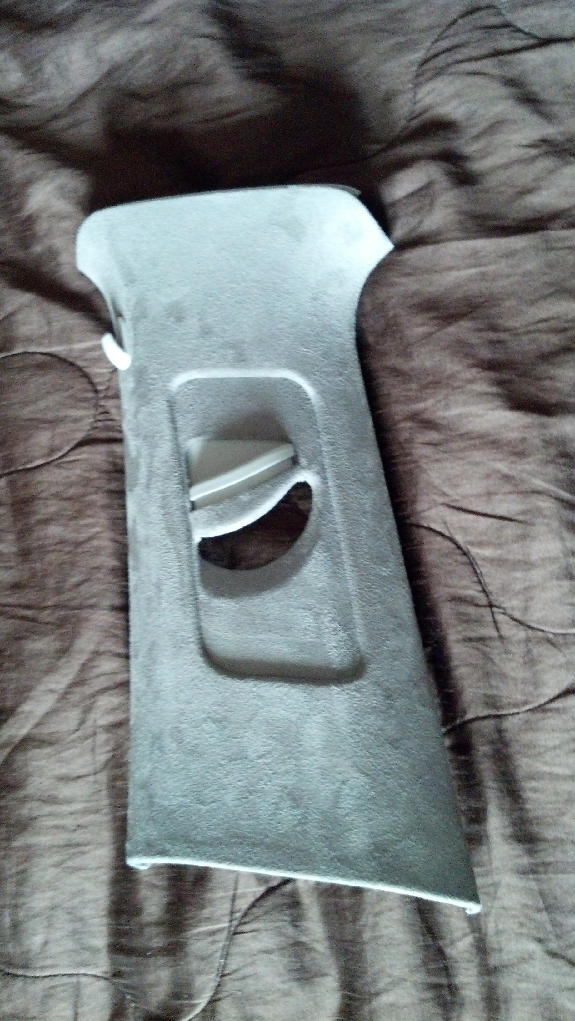

Всем привет! Средняя стойка, вчера обтянул заднюю стойку и все ручки. Фото в салоне выложу попозже.
